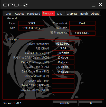

Hallo zusammen!
Aus Spaß an der Freude habe ich das UserBenchmark durchlaufen lassen.
Hier das Ergebnis:
MSI 970 GAMING (MS-7693) Performance Results - UserBenchmark
Mir fiel zuvor auch schon bei PerformanceTest 9 auf, dass der RAM irgendwie zu langsam zu laufen scheint.
Der RAM läuft mit XMP auf 1833 9-10-11-27 Timings.
Hat jemand eine Idee, was hier nicht stimmt?
DDR: "Double Data Rate" - der effektive Takt ist doppelt so hoch wie der tatsächliche. Damit sind 933Mhz korrekt für DDR3-1866.

Erst einmal Danke für eure Antworten. Ich habe mich wohl etwas missverständlich ausgedrückt. Was DDR bedeutet weiß ich schon, auch dass der Takt und die Timings richtig sind. Das ist auch nicht das Problem.
Es besteht darin, daß der RAM nicht die Leistung liefert, die er haben sollte.
Wenn man den Link im Eingangspost folgt, sieht man dass der RAM deutlich langsamer arbeitet als er sollte.
Das belegen zwei unterschiedliche Benchmarks. Die Frage lautet nun: woher kommt dieses Defizit? Die CPU ist stabil im OC und arbeitet so schnell wie sie soll. Ebenso die anderen Komponenten. Doch der RAM eben nicht. Im Betrieb kommt es mir manchmal so vor, als gönnt er sich ne "Gedenksekunde".
Ich hoffe mein Anliegen nun etwas differenzierter dargelegt zu haben.
