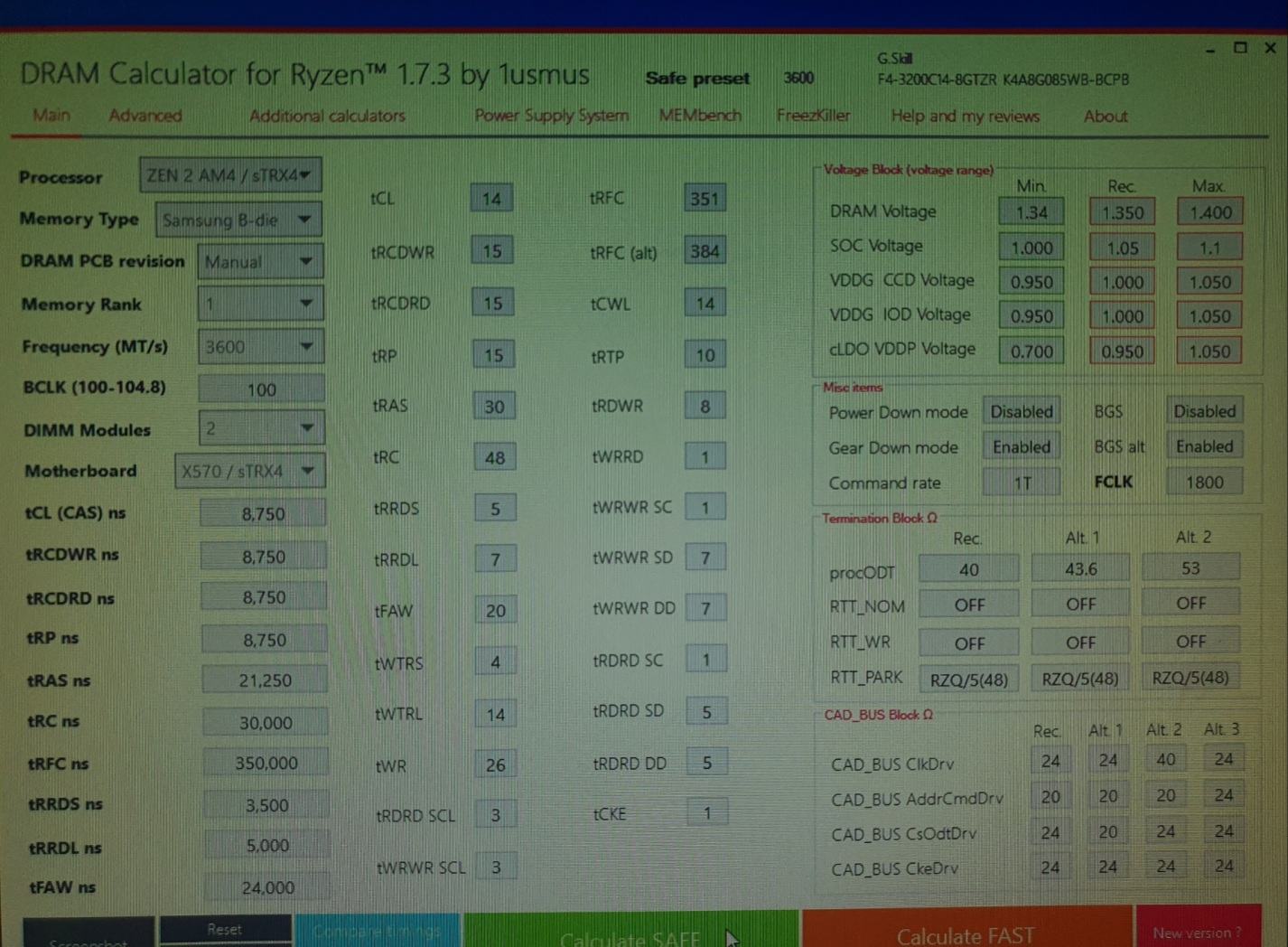

1.Du brauchst das Programm Thaipoon.....auf Read, dann Report, dann runter scrollen,
Auf "Show delays in nanoseconds "
2.DRAM Calculator for Ryzen laden, Import XMP.....
3.CPU auf ZEN 2, die angedachte Memory Frequenz....3600, Motherboard zB X570 oder X470....auf grünen Button Calculate Save.
4. Das in UEFI eintragen.

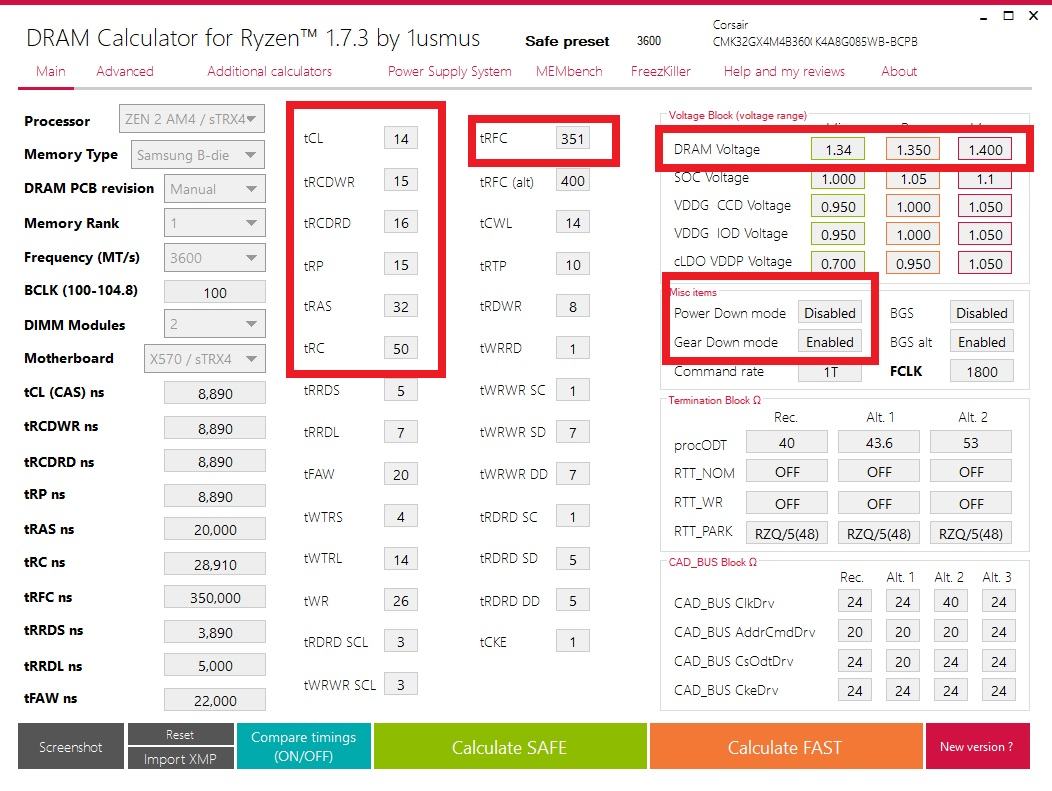

Mal Beispiel und die wichtigsten Optionen gerahmt.....
Danke. Muss ich bei Read auf SMB #0 at 52h oder 53h? Und ist mein Ram Samsung B-die?
Du solltest besser mit Thaipoon die Daten laden.
Was du für Speicher hast, weiß ich ja nicht.
Bei mir sind es halt Bdie .....
Meinen Screen solltest du lieber nicht nehmen.
Das ist mein Ram
Nutz ich bei Thaipoon denn bei Read 52H , 53H oder beide? und importiere ich das profil dann einfach in dram Calculator rein?
ich will nichts falsches machen und eingeben, deswegen bin ich so vorsichtig
Sind ja gleiche Riegel, ist egal.
Die werden bei den Timings sehr wahrscheinlich B-Die sein.

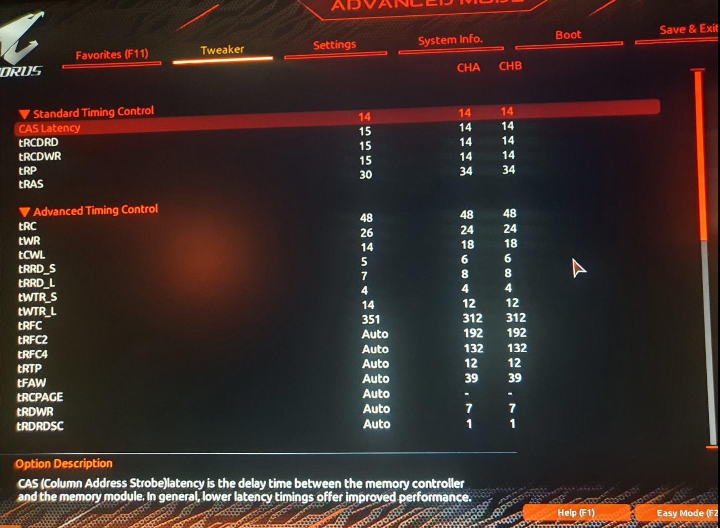

Was mich verwirrt. Wenn ich im Standard Timing Control im Bios das vom Hersteller bereitgestellte XMP Profil offen habe, dann werden mir die CHA und CHB in 14 angezeigt, soll sie laut DRAM Calculator aber auf 15 stellen.
Hab ich dann nicht mit dem Hersteller XMP Profil von 14-14-14-14-34 bessere Latenzen als mit dem Calculator wo ich bis auf die CAS Latency und tRAS die Werte auf 15 hoch mache?
Machen die angepassten Werte auf dem zweiten Bild im Vergleich zum XMP Profil des Herstellers Sinn? Und wo finde ich die im Calculator die Werte für tRFC2 und tRFC4?

Bei deinem Screenshot sind die Calculator Werte für 3600Mhz, deswegen sind die Timings höher als bei 3200Mhz. tRFC2 und 4 sind irrelevant. Kannst du auf AUTO lassen. Nur tRFC1 ist von Bedeutung
