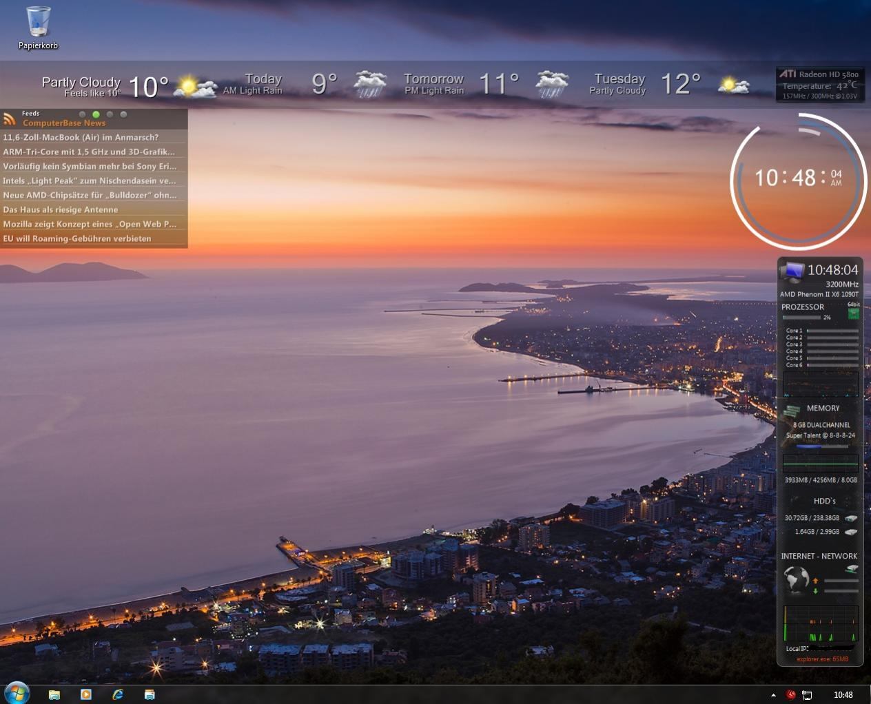

erste Gehversuche^^

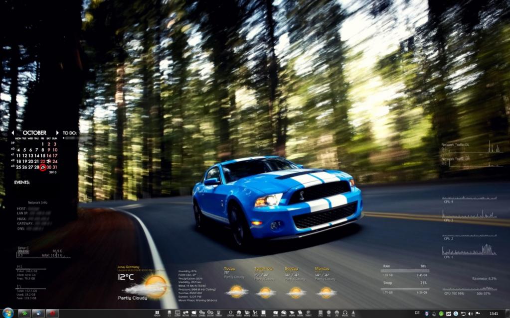

was für eine frickelei, aber endlich ein erstes annehmbares ergebnis :)

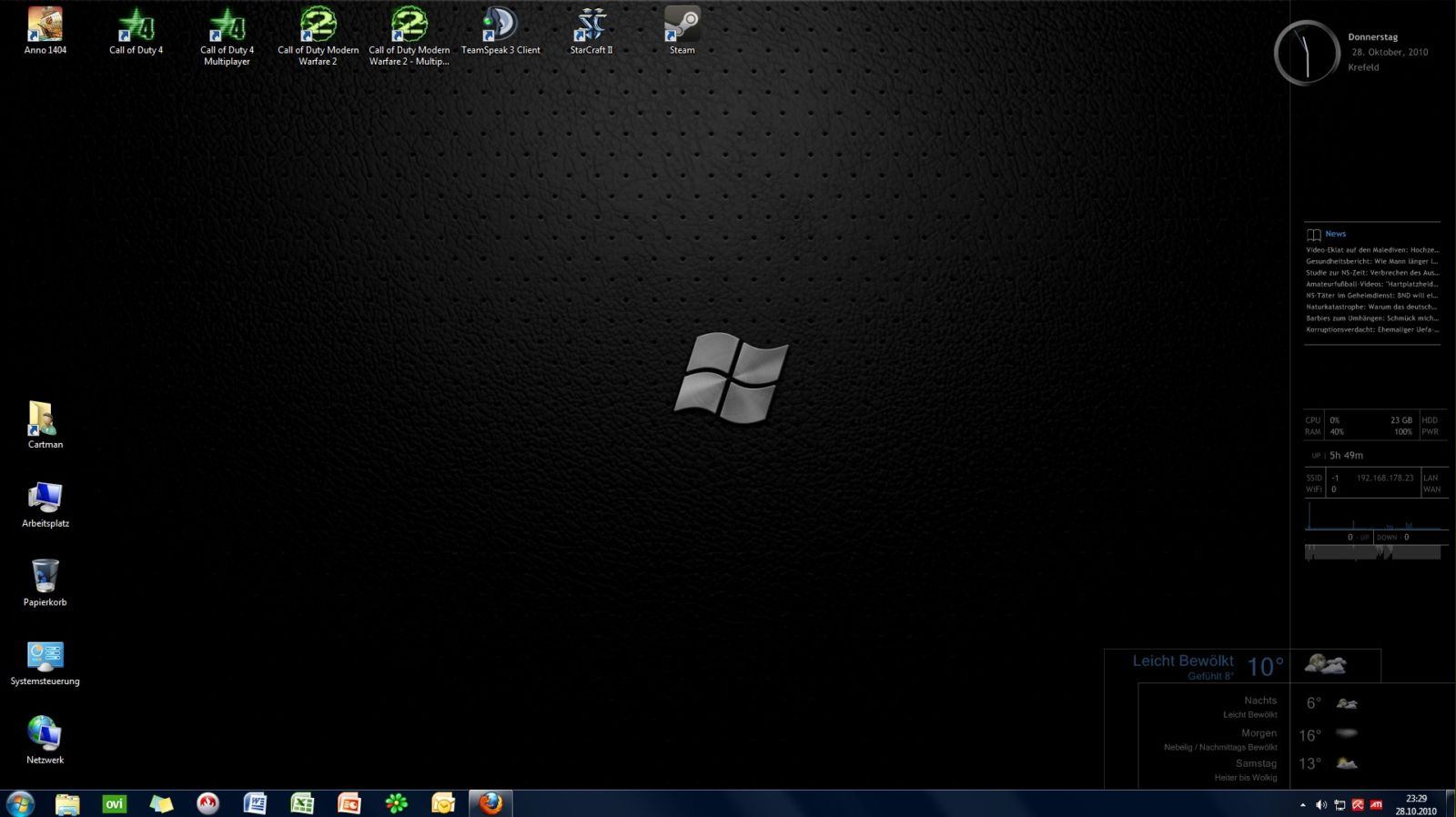

Ich bin auch weitestgehende fertig und habe gestern noch einen tollen Wetter-Skin (VClouds Weather) gefunden. Den gibt es nur leider nur senkrecht - musste die ini anpassen, was recht nervig war, hat sich aber gelohnt.

Auch mal wieder gebastelt. Da wird man ja süchtig ;)
Bild: 22fyw5.jpg - abload.de
Bin noch nicht ganz mit der Temperatur Anzeige zufrieden...
Aber ich find nichts was vom Stil her ähnlich wie HUD Vision ist oder irgendwie sonst passt.
Jemand eine Idee?
Der vollständigkeit halber noch der "Main-Monitor"
Bild: 279ais.jpg - abload.de
