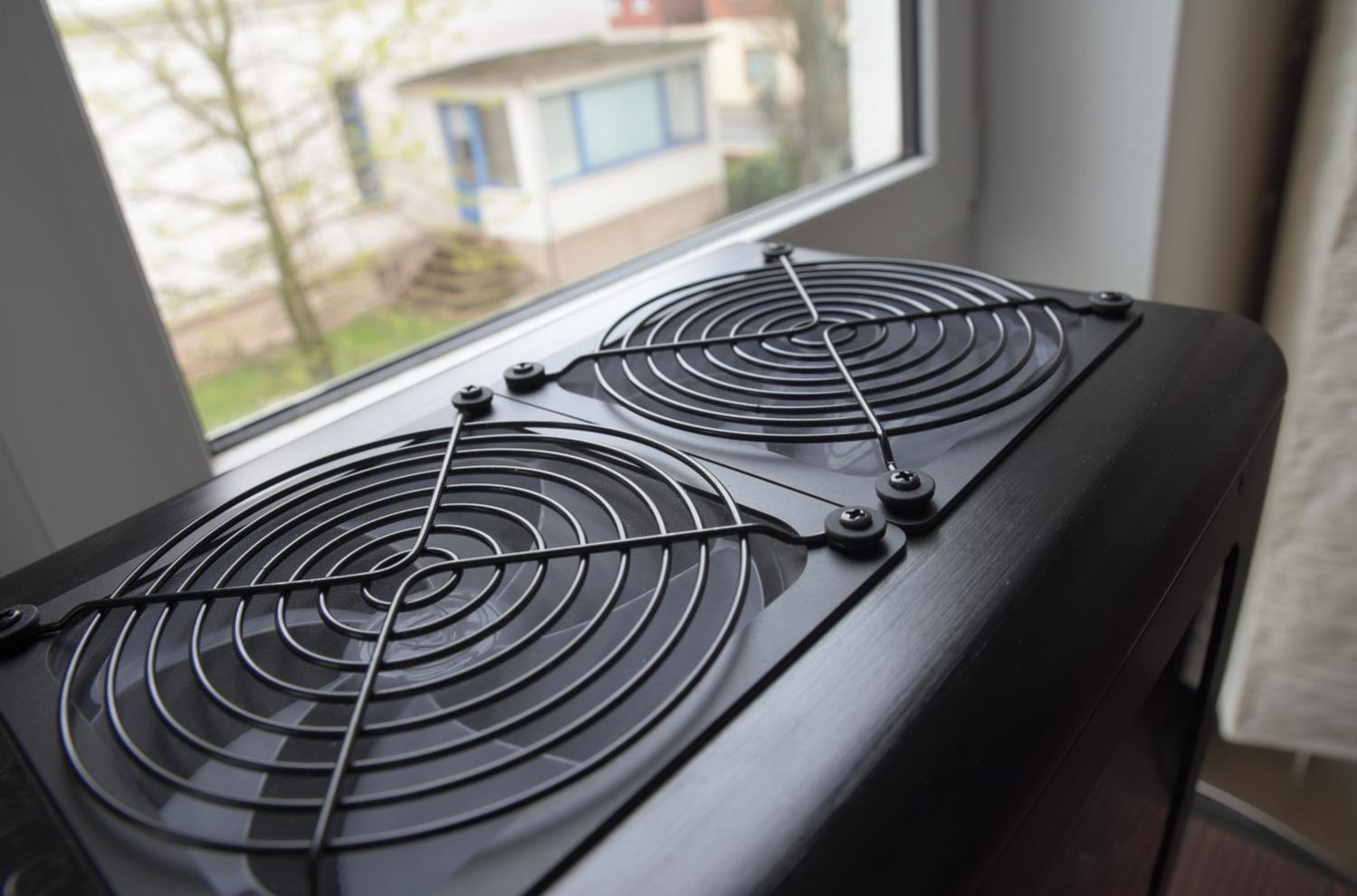

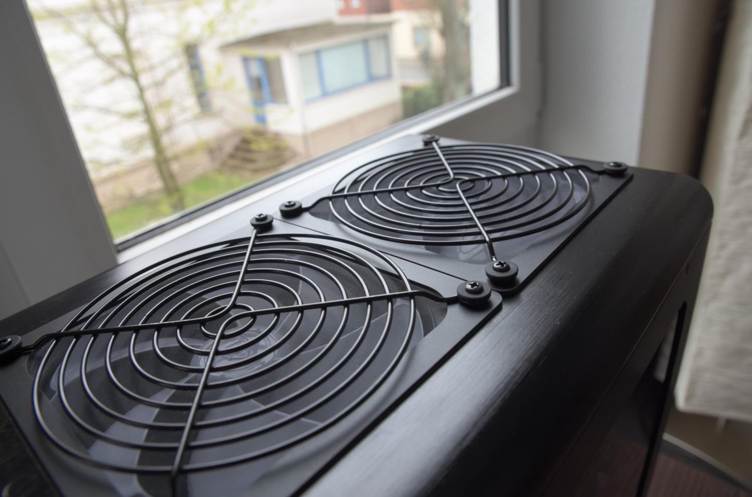

meine Suche nach einem möglichst kompakten Gehäuse mit der Möglichkeit eine fullsize Grafikkarte und "normal" große CPU-Kühler verbauen zu können führte mich schließlich zum Raijintek Metis. Ich habe mir viele andere Gehäuse angeschaut, aber entweder war es nicht kompakt genug gewesen, gefiel die Optik nicht oder aber die Raumaufteilung passte nicht. Schlussendlich wurde ich dann aber doch noch fündig. Aber nach, genauer während des ersten Benchmarks kam die Ernüchterung. Die GPU hatte es ziemlich eilig die 80°C zu erreichen nur um dann das nächste Ziel, > 85°C, in Angriff zu nehmen. Mir wurde schnell klar, hier muss etwas getan werden. Das Ergebnis seht ihr hier.
Mit den aktuellen Temperaturen nach dem Umbau bin ich überaus zufrieden.

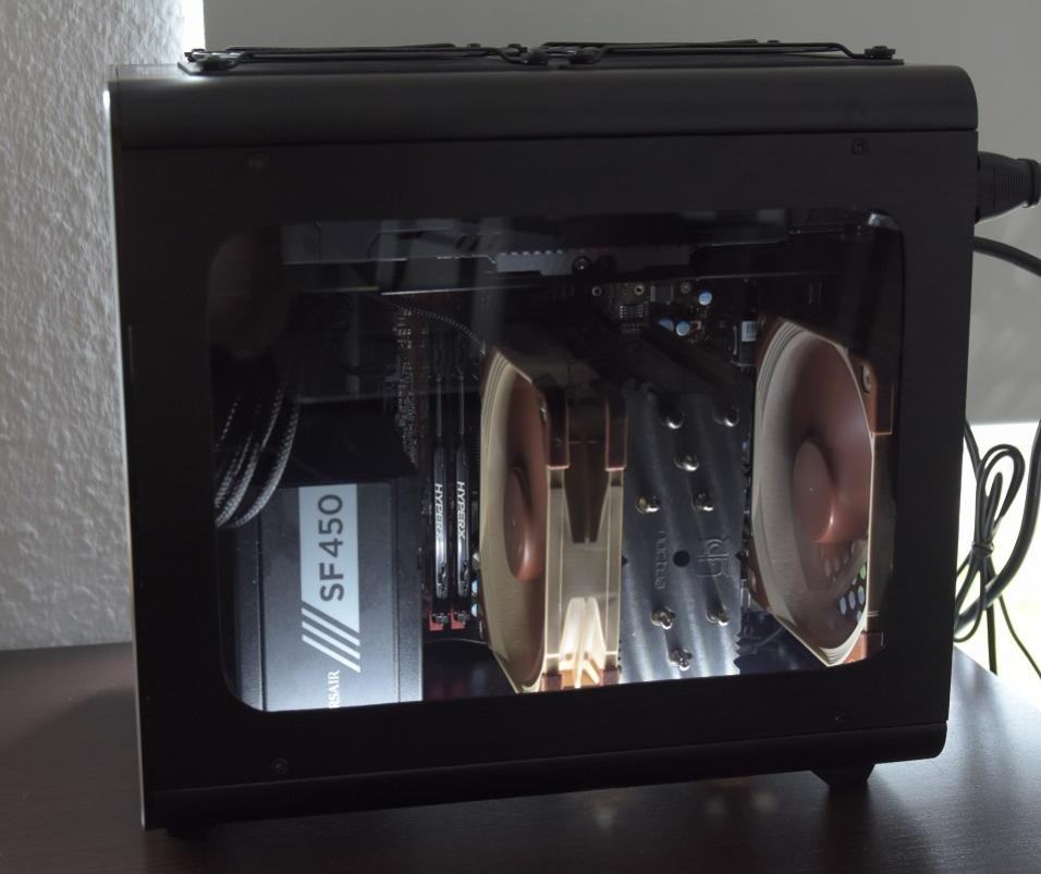

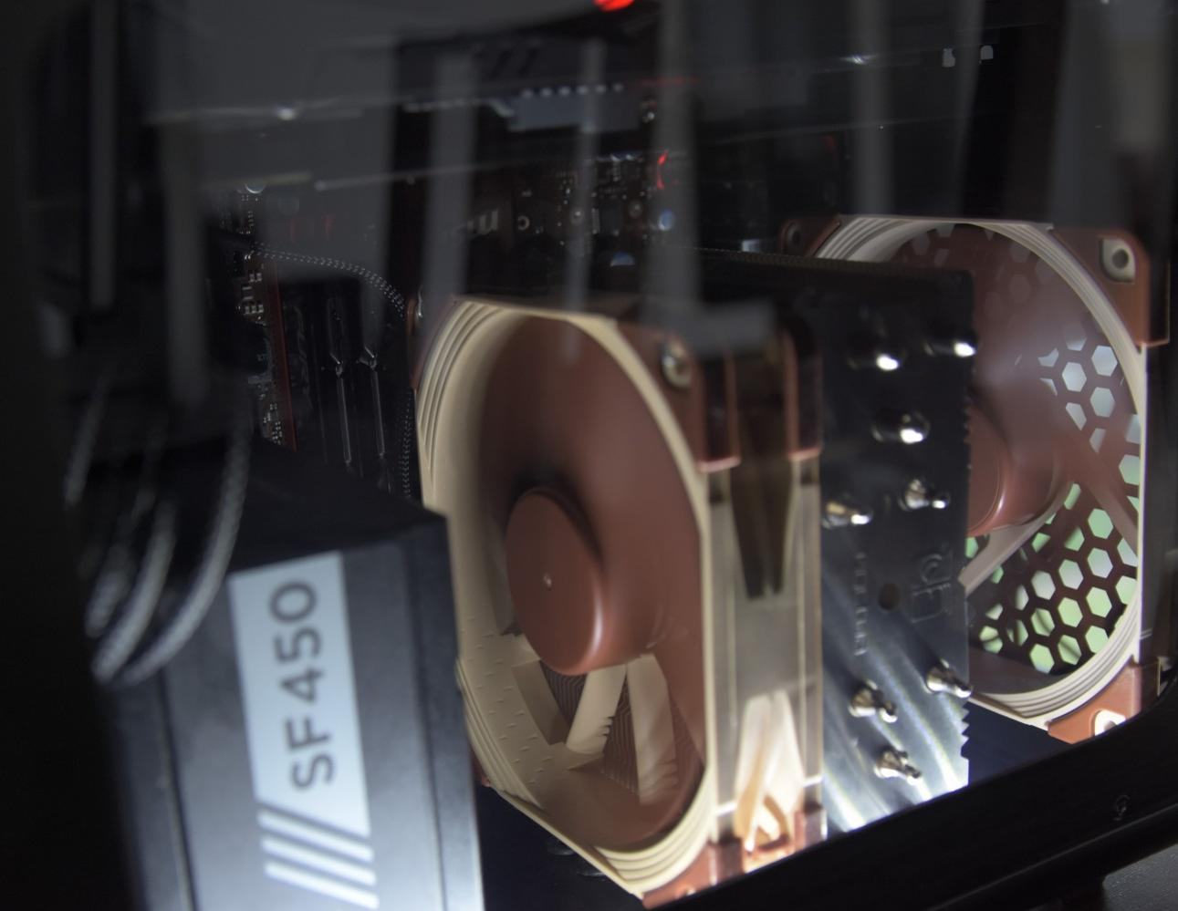

System:
  • Intel i5 7600k @ 4,8GHz bei 1,225V (geköpft)
  • Asus RX 470 Strix 1320MHz @ 1,040V / 1750 MHz @ 1,0V
  • Kingston HyperX 2x8 GB
  • HyperX savage 240GB SSD
  • ASUS STRIX Z270i
  • Noctua NH-U12S
  • 2x Blacknoise eLoop (im Deckel)
  • Corsair SF 450 mit angepasstem Kabelsatz

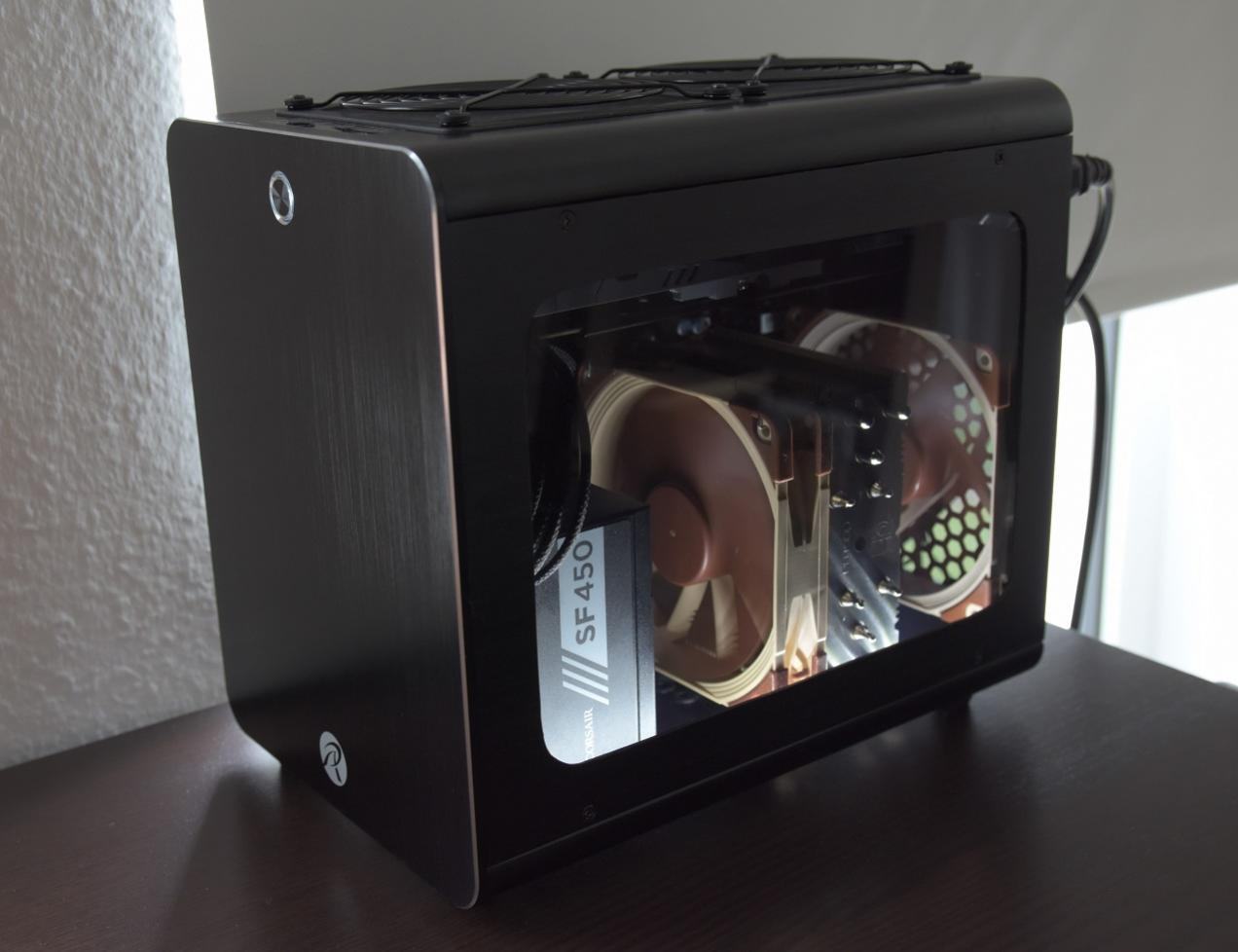

Nachdem die Lüfter im Deckel verbaut waren entschloss ich mich noch etwas für die Optik zu tun. Also kombinierte ich die rechte Seitenwand mit meiner Stichsäge und setzte eine getönte Acrylglasscheibe plus Beleuchtung ein. Optisch wirklich eine Aufwertung ohne komplett übertrieben und überladen zu wirken. Ich bin mit dem Ergebnis jedenfalls sehr zufrieden.
Ganz ohne Gefluche und gelegentlicher Ratlosigkeit / Verzweiflung ging es aber nicht.... dieses Gehäuse ist einfach so verdammt klein :)
