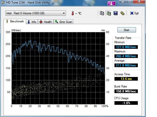

Moin, wollte nurmal fragen ob die Performance so in Ordnung geht oder nicht :)
Ist nen Raid 0 aus 2x Samsung F3 500gb an nem ICH9R
Hab leider nirgends vergleichswerte gefunden.
