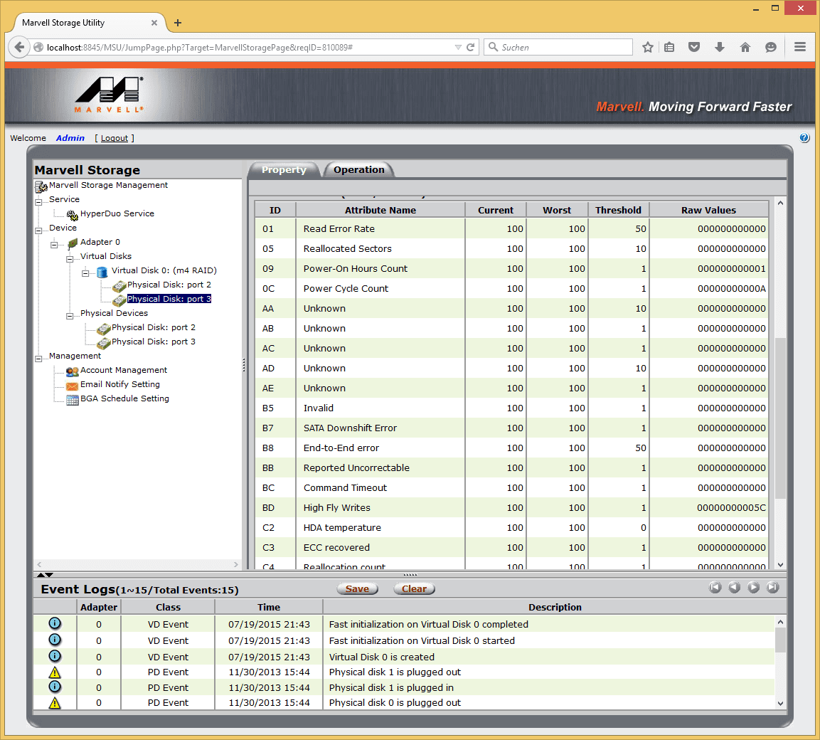

Jetzt habe ich extra für Dich noch mal meinen Rechner aufgeschraubt, umgebaut und ein RAID 0 mit einer Digitus DS-30104-1 realisiert. Mit MSU kann man über ein Web Interface (Apache) alles verwalten (Login passwort entsprechenen denen von Windows) und auch die S.M.A.R.T. Werte der einzelnen Platten und den Zustand des RAIDs sehen.
Da gibt es noch Settings für emails wo man wählen kann ob man bei Error, Warning, Info eine mail bekommen will und auf welchen Server, als gerade bei Remote Verwaltung ist das eigentlich optimal und für eine so günstige Karte nun wirklich mehr als ich erwartet hätte. Naja, der 9215 aus der gleichen Familie wird viel in den einfachen Consumer NAS verbaut und da sind derartige Funktionen ja auch Standard.
Außerdem geht mit dem Marvell Treiber Version 1.2.0.1207 der meiner Karte beilag sogar TRIM für die beiden SSDs im RAID 0.

Noch eine weitere Frage zum Digitus:
Ich betreibe 2 Festplatten als Raid 1 am Digitus. Ich habe Dateien darauf kopiert. Schließe ich nun eine Festplatte in einem anderen PC an einem normalen SATA-Anschluss an, so kann auf die Festplatte nicht zugegriffen werden. Erkannt wird diese zwar, jedoch kommt als Fehlermeldung:
Auf D:\ kann nicht zugegriffen werden. Die Datenstruktur ist beschädigt und nicht lesbar.
Bei meinen beiden alten Raid-Controllern hat dies aber funktioniert - weil wie kommt man sonst wieder an die Daten, wenn der Controller defekt gehen sollte? Warum kann ich auf die Daten nicht zugreifen?
Dann noch eine weitere Frage zu meinen alten Raid-Controllern:
Diese sind PCI. Hängen Festplatten als JBOD dran, so ist der Performance, wenn ich Daten auf diese festplatten kopiere, so zwischen 60 bis 80 MB/s - passt meiner Meinung nach.
Schließe ich zwei Festplatten jedoch als RAID1 an, so triit folgendes auf: Die ersten paar Sekunden beträgt die Übertragungsrate so 80 MB/s - jedoch fällt die Übertragsungsrate nach ein paar Sekunden auf unter 20 MB/s und pendelt sich da auch ein. Ich vermute, dass am Anfang zuerst in den (Festplatten-) Cache geschrieben wird oder wohin auch immer. Aber warum fällt die Übertragsungsrate so ab? An die PCI-Schnittstelle kanns nicht liegen, da im JBOD es ja passt. Braucht Raid1 soviel Power, dass die Controler (Dawicontrol DC-154 bzw. DC-3410) zu schwach dafür sind? Die aktuellsten DawiControl-Treiber sind installiert. Auch die neuesten Intel RST-Treiber und sonstigen Mainboard-Treiber. Jemand hierzu evtl. eine Idee, warum die Übertragsungsrate zu abfällt?
Das dürftre an den Metadaten des RAID Controllers liegen, die werden bei vielen RAID Lösungen am Anfang jeder Platte angelegt und damit liegen die Metadaten des Betriebssystems wie der MBR und die Partitionierungsinformationen eben nicht an der gewohnten Stelle auf der Platte abgelegt, sondern erst hinter den Metadaten des RAIDs. RAID 1 ist eben bei echten RAID Controllern mehr als nur eine simple Spiegelung, es ist ein eigenen Volumen des Datenintegrität gewahrt werden muss. Das hatte ich auch von im Post #11 erklärt und Du hattest bisher vermutlich nur ganz simple RAID Controller die das nicht gemacht haben.
Falls der Controller defekt gehen sollte, tauscht man ihn aus und spielt ggf. die Daten aus dem Backup zurück, denn RAIDs ersetzen keine Backups!
Bzgl. der Kopierraten: Windows puffert im RAM und zeigt die Kopierraten auf der Basis der geschriebenen Datenvolumen an, so viel Cache haben HDDs nicht und so einen Einfluss hat deren Cache auch nicht, als das man da lange 80MB/s sehen könnte. Der Abfall der angeziegten Rate ist also normal, wenn die Quell schneller lesen als das Ziel schreiben kann und "das RAM voll" ist, es wird ja nicht das ganze RAM dafür genommen.
Vielen Dank an euch allen. Habs hinbkommen. Der Digitus läuft jetzt.
War zwar ein längerer Kampf - aber jetzt macht er was er soll...:)
Vielen Dank nochmals für die Hilfe - v.a. an Holt.
