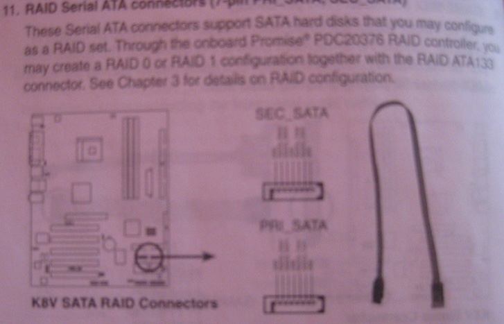

Die Festplatte ist eine Serial ATA HDD 200gb von Samsung.
Angeschlossen ist sie am PRI_SATA Anschluss.
Habe die Platte jetzt an einem anderen PC in einen freien SATA-Platz gesteckt, sofort einwandfrei erkannt, alle Daten da, etc. Auch ein Windows 7 System (Board: Asus P5K-E)
Es gibt keinen primären oder sekundären SATA Anschluss.
Pro Port geht nur ein Teilnehmer.

Als erstes: Siehe Bild ;) Zumindest habe ich da meine PRI_SATA-Info her.
Im BIOS wird die Platte erkannt, ich habe alle anderen drei Anschlüsse ebenfalls ausprobiert, ändert aber nichts am Resultat.
Im Gerätemanager so wie in der Datenträgerverwaltung ist die Platte nicht, egal bei welchem Anschluss.

Hattest du denn schonmal eine Platte an den beiden Ports?
Sind die Treiber für den Controller installiert .. win7 sollte die zwar mitbringen aber man weiß ja nie :fresse:
Sata ist eine Punkt zu Punkt Verbindung, die Beschriftung im Handbuch ist missverständlich, da müsste eher Port 1 und Port 2 stehen.
Hast du schonmal versucht eine andere Festplatte ans Board zu klemmen?
Kann der Sata Controller vielleicht per Jumper oder BIOS Einstellung abgestellt werden?
Auf dem Board ist ein VIA SATA Raidcontroller, sprich nix mehr IDE/AHCI/RAID. Das geht nur mit extra Treibern.
Wie früher bei den Silicon Image Chips bei nForce 2 Boards (z.B. A7N8X Deluxe).
