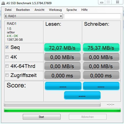

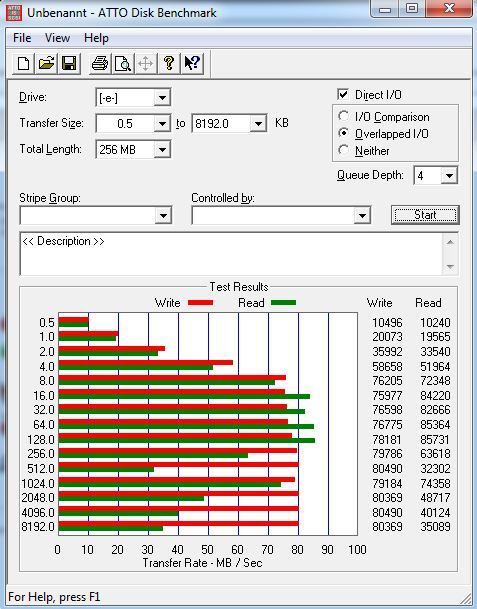

Hallo zusammen,
habe da ein Probelm mit meinem Raid 1.
Schreibrate ist erstaunlich gut (fast so schnell wie mit einer HDD im single Betrieb), jedoch die Lesegeschwindigkeit ist unter aller Kanone! Gerade mal die hälfte von dem was eine im single Betrieb leistet.
Von der Theorie her sollte die ja fast doppelt so schnell sein wie bei einer HDD im single Betrieb.
Ich verwende ein P7P55D mit Intel Matrix Controller.
Als HDD habe ich 2x WD15EARS mit der gleichen Modellnummer sowie FW.
Im single Betrieb laufen die Platten mit der richtigen Geschwindigkeit.
Habe zwei Screenie angehangen. Einmal ATTO und einmal AS SSD.
Die Geschwindigkeit die der AS SSD Benchmark anzeigt kommt mit dem was ich im reelen Betrieb gemerkt habe auch hin.
Ich hoffe jemand kann mir bei meinem Problem helfen.
Achja, im Raid 0 habe ich keinerlei Probleme. Performance addiert sich wie es seien soll.
Oder soll ich mir lieber noch 2 weitere WD15EARS holen und ein Raid 10 (0+1) aufbauen?
Gruß
Mike

hast du die Leseleistung auch durch "Real Life Anwendungen" geprüft?
ich hatte früher ein Raid5 aus 5xWD20EADS (am 3ware 9650SE) und die Schreibleistung im ATTO wurde als etwa 5-10% von der Leseleistung angegeben. als ich dann von einem RAID auf das grüne RAID Dinge kopiert hatte, brachte ich ohne Probleme über 200MB/s hin, obwohl laut ATTO nur um 30MB/s hätte möglich sein sollen. seitdem geb ich garnix mehr auf ATTO und prüfe die Ergebnisse anders, wenn ATTO-Benches irgendwie buggy aussehen.
Ja, habe ich. Real Life Anwendung ist für mich z.B. das Kopieren eines Image-file (~6 GB).
Schreibrate ist super ok. Nur lesenvom Raid1 bei ca. 30-40 MB/s. Normalerweise sollte sich ja die Leseperformance im Raid 1 fast verdoppeln......

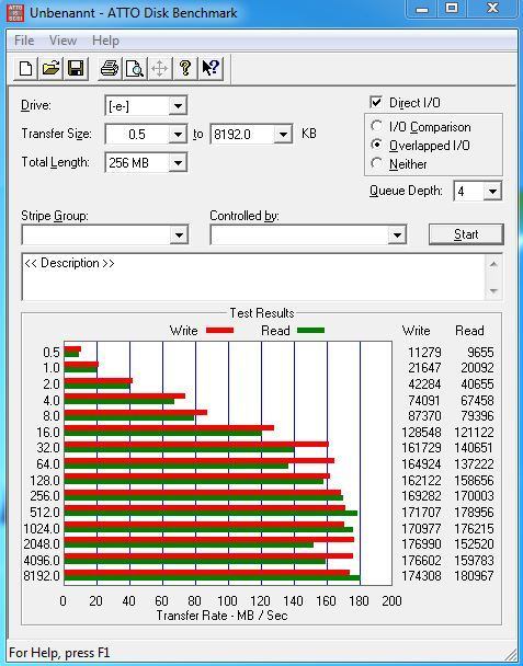

So, hab mir jetzt ein Raid 10 (0+1) zusammen gedübelt.
Performance stimmt endlich. :-)
