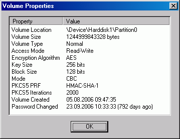

Ich hab seit 2006 Ein Raid5 mit TrueCrypt verschlüsselt. Natürlich hab ich auch den Fehlerfall getestet. Funktioniert - wie ich es auch erwartet hätte, da ja noch alle Bits und Bytes vorhanden sind, wenn eine Platte ausfällt. Genauso würde ich es bei nem Raid1 erwarten. Aber am Besten ist wenn du es konkret testest, damit du auch genau weisst, was du in der Software für Knöpfchen und Schalter drücken musst.
gruß
hostile
