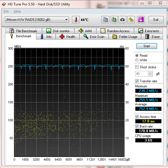

PS: Das ist eine Bandbreitenlimitierung Sata3G:
Ein Screenshot von HD Tune vom TE wäre hier auch hilfreich, dann würden man sofort sehen, ob da ein Flaschenhals vorliegt. Wenn man bei einer nicht mehr leeren HDD mit ATTO bencht, dann hat man den unter #3 beschriebenen Effekt, dass die Performance von der Position der Daten auf der Platte abhängt, genau wie bei allen Benchmarks auf Filesystemebene.
