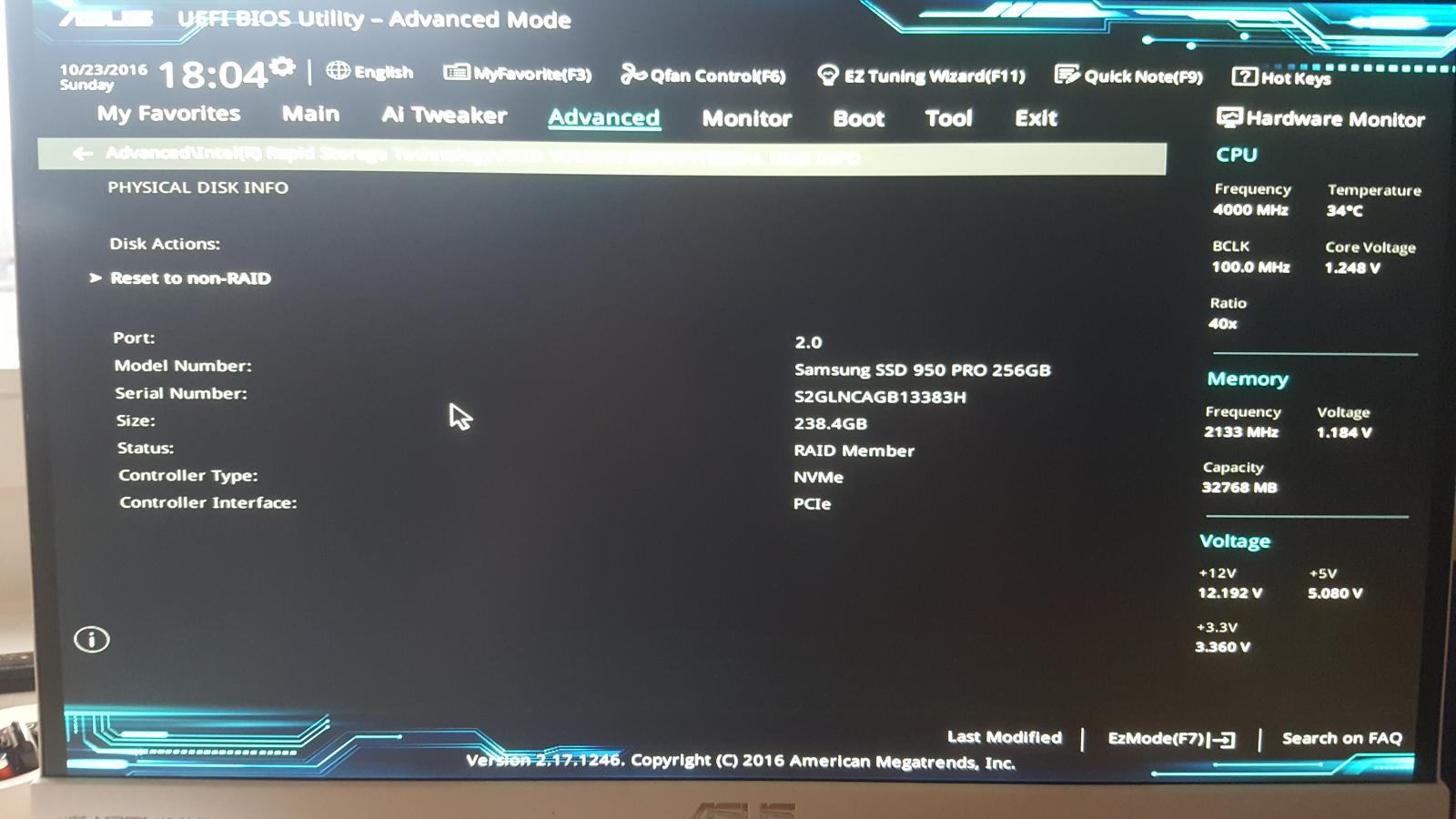

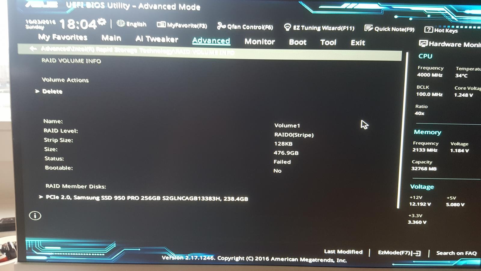

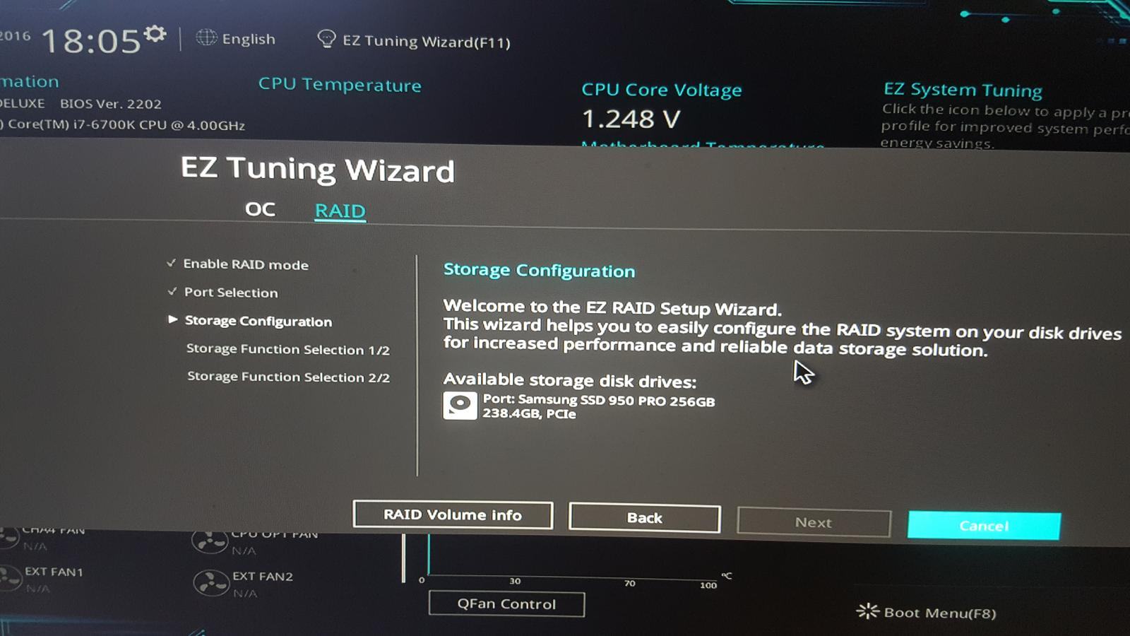

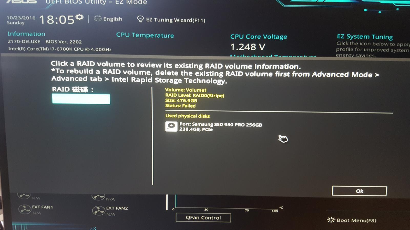

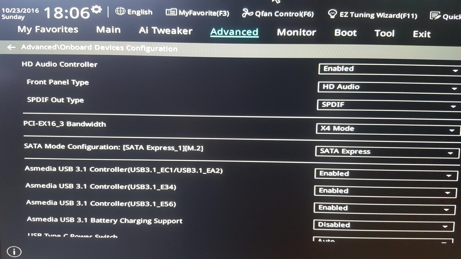

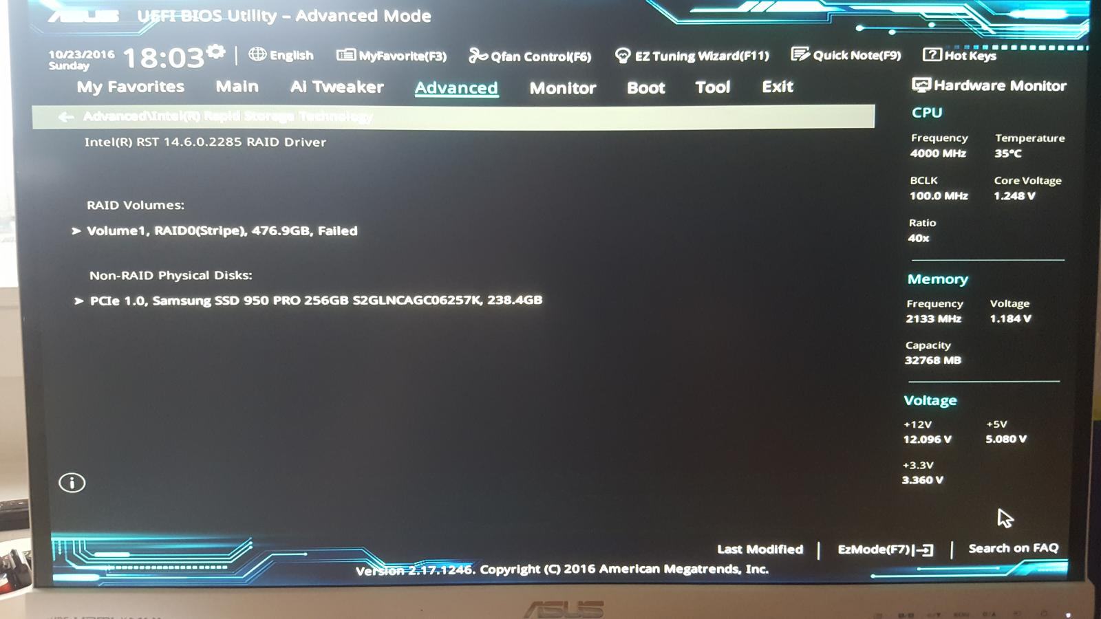

Guten Abend, könnte etwas Hilfe gebrauchen, versuche gerade mein RAID 0 zu retten nach dem ich ein BIOS update von Version 1702 auf Version 2202 gemacht habe. Ich habe Win10 mit einem Asus Z170 Deluxe board und zwei Samsung 950 Pro NVMe M.2 SSDs. Das eine ist über ein Hyperkit angebunden.
Nachdem flashen meines BIOS fuhr er nicht mehr hoch bzw. ich habe seit dem nur noch Zugriff auf das BIOS allerdings ist das RAID 0 hinüber.
Ist es möglich das RAID 0 noch zu retten oder das BIOS zurück zuflashen so das ich mit der alten BIOS Version wieder Zugriff auf mein RAID 0 habe?
Ich sehe unter "advanced"\Intel Rapid Storage technology das mein Raid zwar da ist aber als "Failed" angezeigt wird.
Kann mir jemand sagen ob es eine Möglichkeit gibt das RAID 0 zu reparieren?

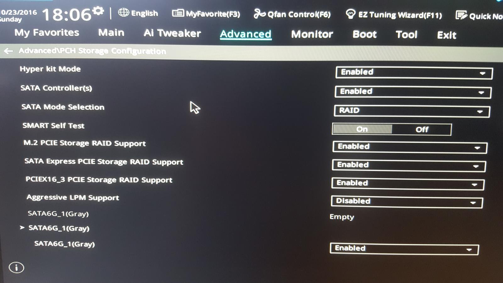

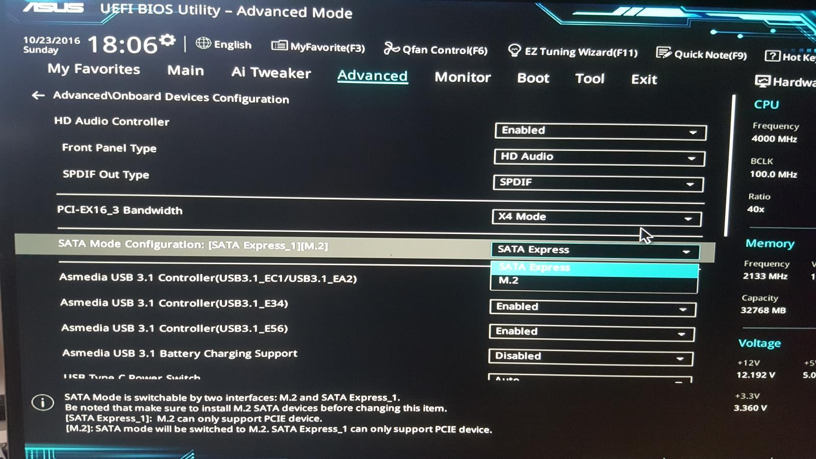

Kann es was mit dem Intel RapidStoragetreiber zutun haben?Oder ist es vielleicht nur eine Einstellungssache?Wie müssten die Einstellungen sein?Hyper kit Mode? Sata Mode Selection? M.2 PCIE Storage RAID Support? Sata Express PCIE Storage RAID Support? PCIEX16_3 PCIE Storage RAID Support? CSM? CMOS Reset? Könnte es am TPM Modu liegen?
Falls sich jemand mit all diesen Einstellungen auskennt wäre ich für jegliche Hilfe sehr dankbar.
hier ein paar screenshots.

Ich wuerde folgendes versuchen:
Nen Linux Booten, danach die beiden Platten als ReadOnly Loopdevices einzubinden,
Im Anschluss nen DD auf 2 neue Datentraeger.
Diese klemmst du dann an nen laufendes Windows mit samt Intelkram drauf und schaust ob das tool das Raid wieder online nehmen kann.
Falls ja: sicher deine Daten runter und du bist mit nem blauen Auge davon gekommen.

Hatte das gleiche Problem. Bin dann ins RAID BIOS und habe es wieder aktiviert
