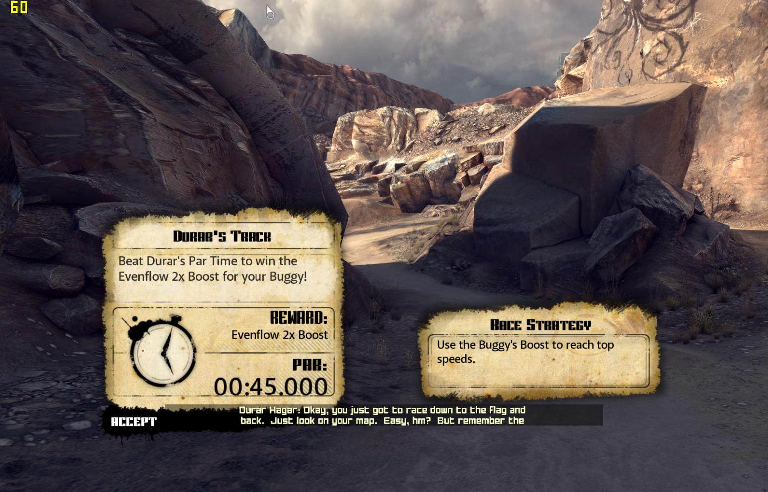

Ich hab's annähernd hinbekomen.
Die CFG funktioniert nur, wenn man "keine" seta Befehle vornedranstellt. Jedenfalls ging's bis anhin nicht.
Nun habe ich wenigstens dieses Bild hier... Aber es ist noch nicht flüssig. Da fehlt noch was... Aber das kriege ich hin.
Ich teste das weiter und werde, wie's scheint, schon noch zum spielbaren Ergebnis kommen. Ich kann ja nach dem Race wieder auf die vorigen Settings zurückgehen. Wobei ich nach InGameSettings nicht weit vom Maximum entfernt bin. Aber in wie weit die CFG nun greift, bzw. welche Settings den Ausschlag geben, kann ich nicht mit Sicherheit sagen.
Anbei meine "Rageconfig.cfg" Eventuell kann mir einer sagen, wieso das Race nun normal angezeigt wird. Nur noch das Lag muss ich wegbekomen. Starte ev. nochmals. Ich hatte kurzzeitig VSYNC angeschaltet, was bei mir ja, wie erwähnt, zu Rucklern führt.
Edit: Es geht doch ohne Ruckler. Ob ev. der LoadBias Befehl in der CFG den Ausschlag gab?
Edit2: Arghhhh Zu früh gefreut. Hab im Race gemurkst, hab es neu gestartet, wieder dasselbe. Eventuell muss ich die Würfel zur Hand nehmen und nur bei einer 5 das Race starten... äh... Ich probier's nochmals...

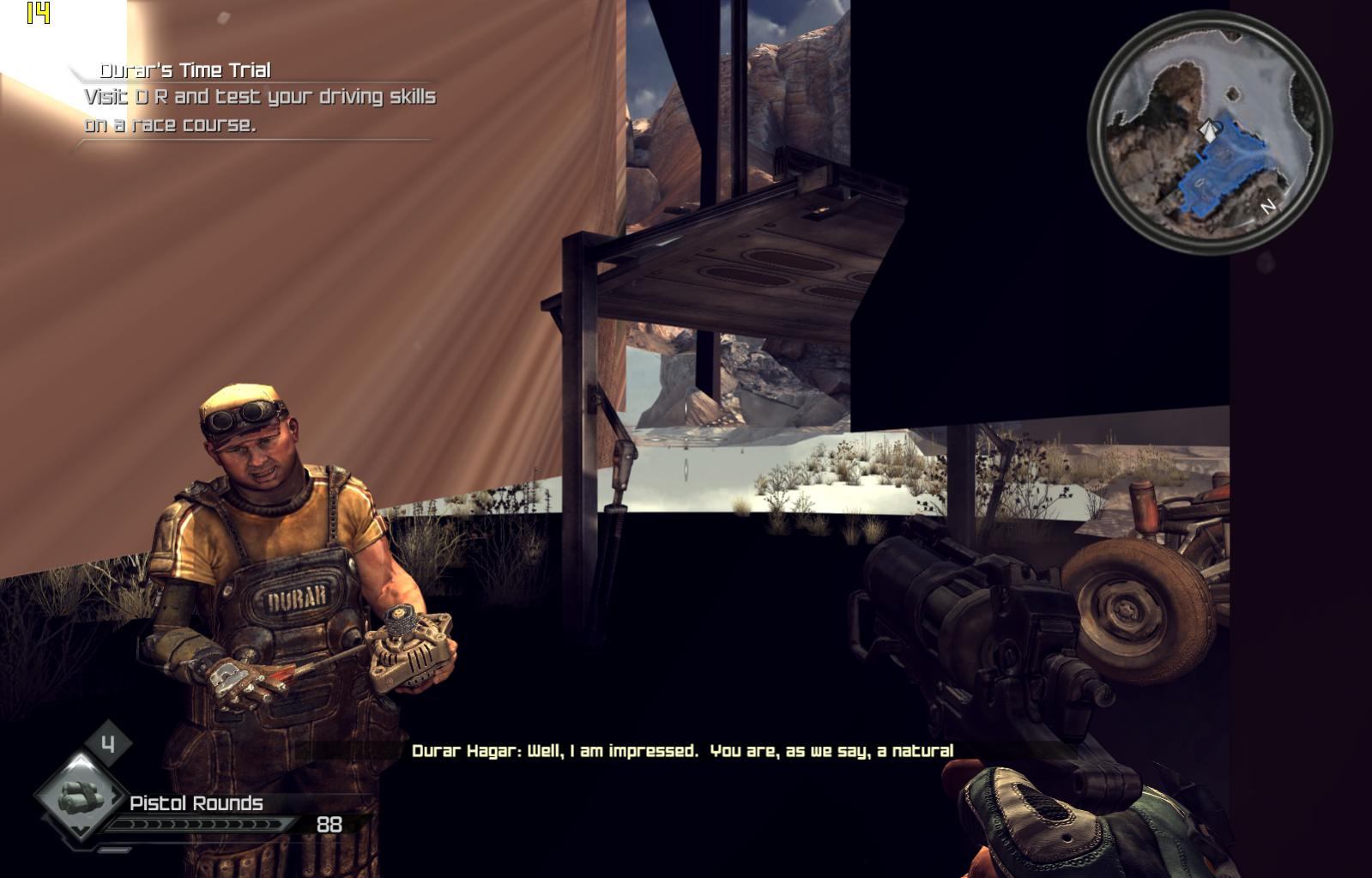

Ich habe mit der Config das Race endlich gut dargestellt bekommmen, aber, nachdem ich den Screenshot gemacht hatte, (back2Desktop, um des hier einzufügen), und das Race wegen falscher Fahrtrichtung neu gestartet hatte, kamen ja wieder die Bildfehler.
Also... > Game neu gestartet > Direkt ins Race > konnte das Race erledigen in 32 Sekunden und als ich zurück in der Garage bin, habe ich des Bild vor Augen...
Demnach muss ich speichern, das Game beenden, die cfg wieder rausnehmen und das Game weiterspielen. (Wenn's danach wegen dem abgekackten Safepunkt wirklich geht).
Wenigstens konnte ich des Race erledigen. Bis dahin hatte ich ja keine Probleme.

Edit: Nach zurückstellen der CFG läuft das Game nach dem Race wieder wie's sollte. Ach, das brauchte was. Bin nun in der 2-ten Stadt und bin am Ballerspielchen. Des ist auch geil.
Alles in allem macht das Game Spass, auch wenn ich mit der Flickerei auf 30h Spielzeit komme... :fresse: ...

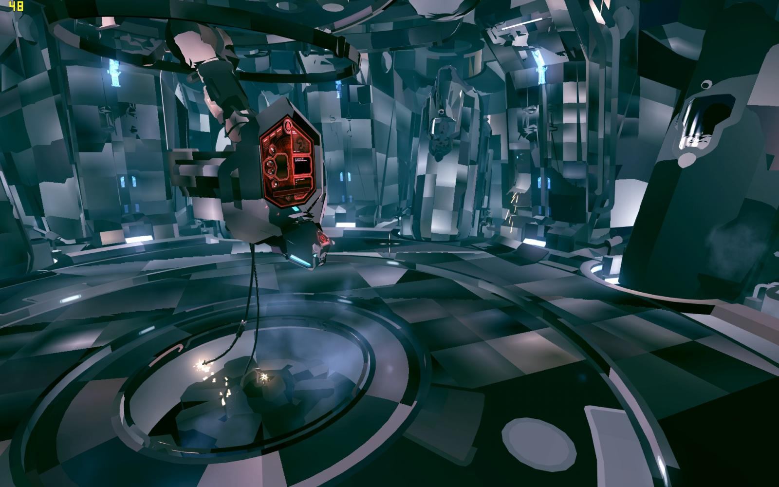

Komischerweise läuft bei mir überhaupt nichts richtig.
Mit dem Catalyst 11.9 hab ich überall die aufploppenden Texturen. Extrem.
Mit dem Preview Treiber 2 sieht es dann so aus, wie im Anhang. :fresse:
Hab schon zig Configs durch; aber irgendwie ziehen die Tricks bei meinem PC nicht.
Hoffentlich kommt da noch was, bezüglich Treiber/Patches.
Am Freitag gekauft und noch keine einzige Minute zocken können. Sowas hatte ich noch nie.
