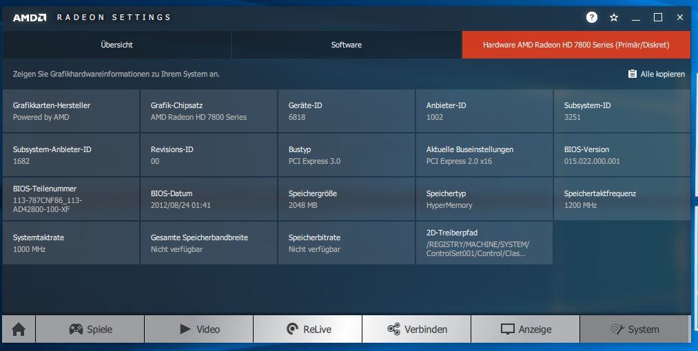

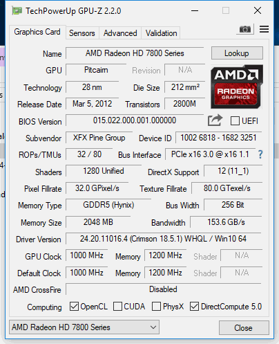

Bin danach testweise kurz auf Windows 10 1803 umgestiegen, da funktioniert die Karte plötzlich einwandfrei. Der Adrenalin Treiber 18.5.1 lässt sich installieren, noch während der Installation passt sich die Auflösung auf 1920x1080 an. Sogar Windows-Update wollte Treiber für die Grafikkarte herunterladen. Gaming ist problemlos möglich, habe CS 1.6, CS:S und CS:GO ausprobiert, soweit einwandfrei.
