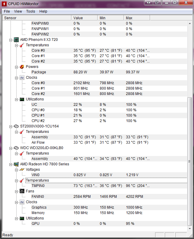

der screenshot zeigt das die Karte nicht übertaktet läuft auch der Lüfter scheint normal zu drehen, die Spannung stimmt ...
da kann es dann wirklich nur noch am Kühlkörper (Kontakt, Paste, Staub) liegen wie schon erwähnt ....
Außerdem verät uns der der screenshot, dass es sich in Wahrheit um einen Phenom X3 handelt ;)
