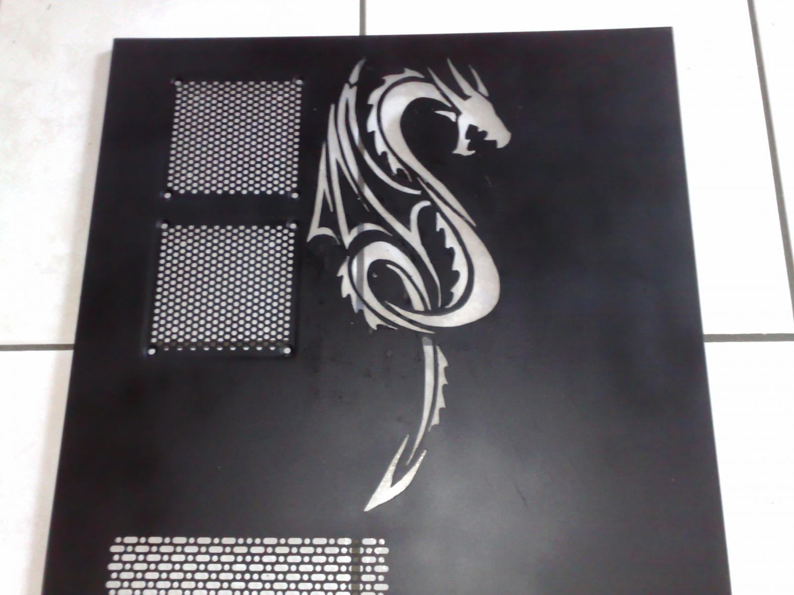

Sehr geil mit dem schriftzug, ich hatte ihn mir acuh schon ausgedruckt! Aber mach du mal, wird bestimmt TOP! Die schrift ist Super finde ich, hervorragend zum Modden geeignet!;)

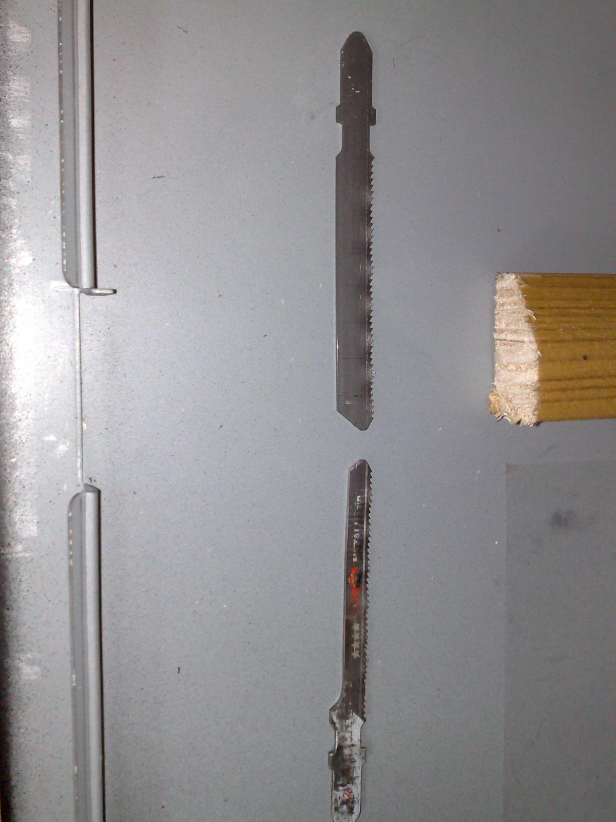

Ich würds mit der Stichsäge machen.
Mit einem Trick kannst du auch engere Radien sägen.
Das Ergebnis kann sich auch sehen lassen, dafür is auch der ganze Sonntag draufgegangen.
P.S.: Ich weiss auch was das "geheime Detail" is. :p

wow, spannende Idee! Wie werden die roten Streifen umgesetzt? Plexi, lackiert?
Rotes Plexi :coolblue:
