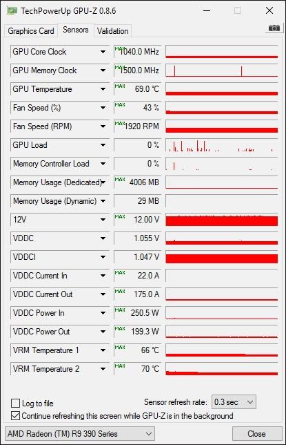

hier hab mal ca. ne stunde GTA V gezockt mit der Sapphire Radeon R9 390 Nitro+
GPU : 69C°
VRM1: 66C°
VRM2: 70C°
@Flexxx ... kannst du mal nen shooter anschmeißen ala cod bo3 falls vorhanden? bzw iwas was viele fps erzeugt ? dadurch kommen erst die hohen temps ... ich nehme an bei gta hattest du keine 100fps+ :d

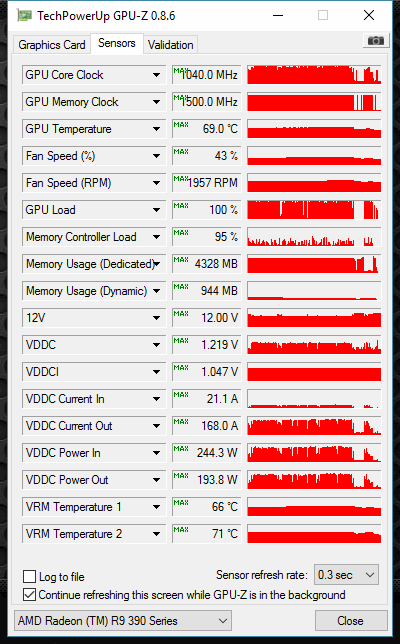

so... hier ist jetzt mit Black Ops III die Temp:
GPU : 69C°
VRM1: 66C°
VRM2: 71C°
hmm ... ist wohl echt n sehr guter kühler dieser saphhire :d
