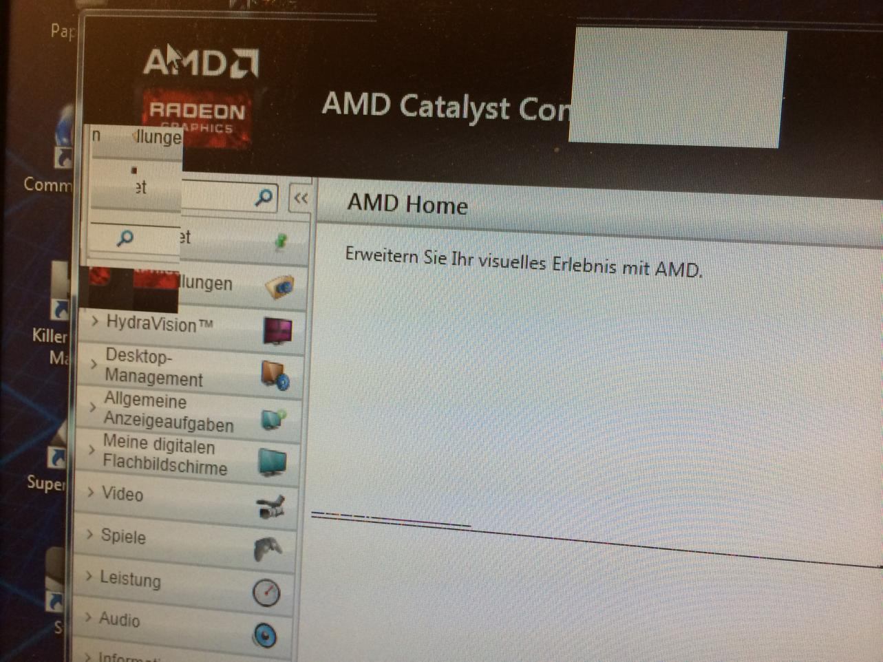

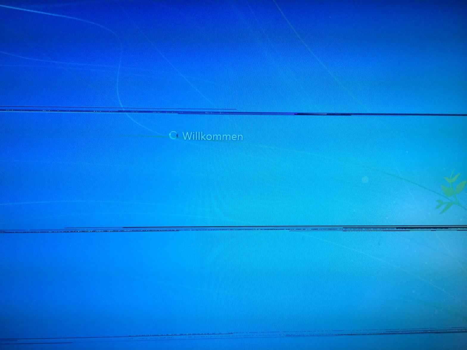

ich habe das Problem, das meine R9 wohl defekt ist.
Das Problem fällt auf, wenn ich ein Spiel gespielt habe - dann kommen Artefakte im Bild, Linien etc.

1. Der Rechner macht mit der neuen GPU Probleme und mit der alten nicht.
2. Die GPU macht auch in anderen Systemen Probleme und zeigt die gleichen fehler.
3. Obwohl schon durch 1 und 2 bewiesen wurde das es an der gpu liegt ist das netzteil auch voll ok auch wenn etwas zu groß.
--> GPU defekt --> RMA
Weiß jetzt nicht was du von uns hören willst das du die gpu ja schon eingeschickt hast und der fehler eindeutig scheint.
