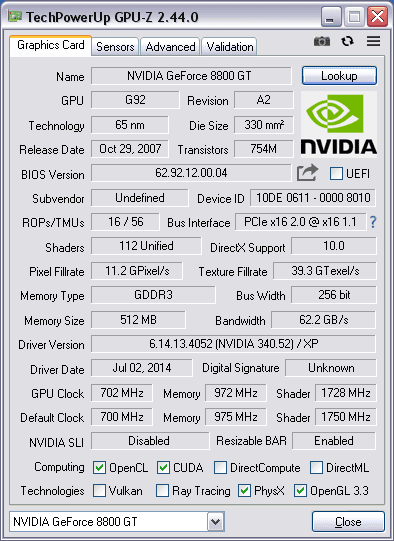

Da ich die Mushkin 8800GT noch nicht getestet hatte, blieb die gleich im Rechner bei der Neuinstalation.
Rechner und Karte liefen also, daher gleich wieder die Belastung etwas höher gefahren:

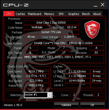

CPU bekam ein bisschen mehr Takt, GPU blieb auf Standard:
Blöd, das die Kiste mit einer 8800GT mehr drückt als mit zwei 7900GTO :(

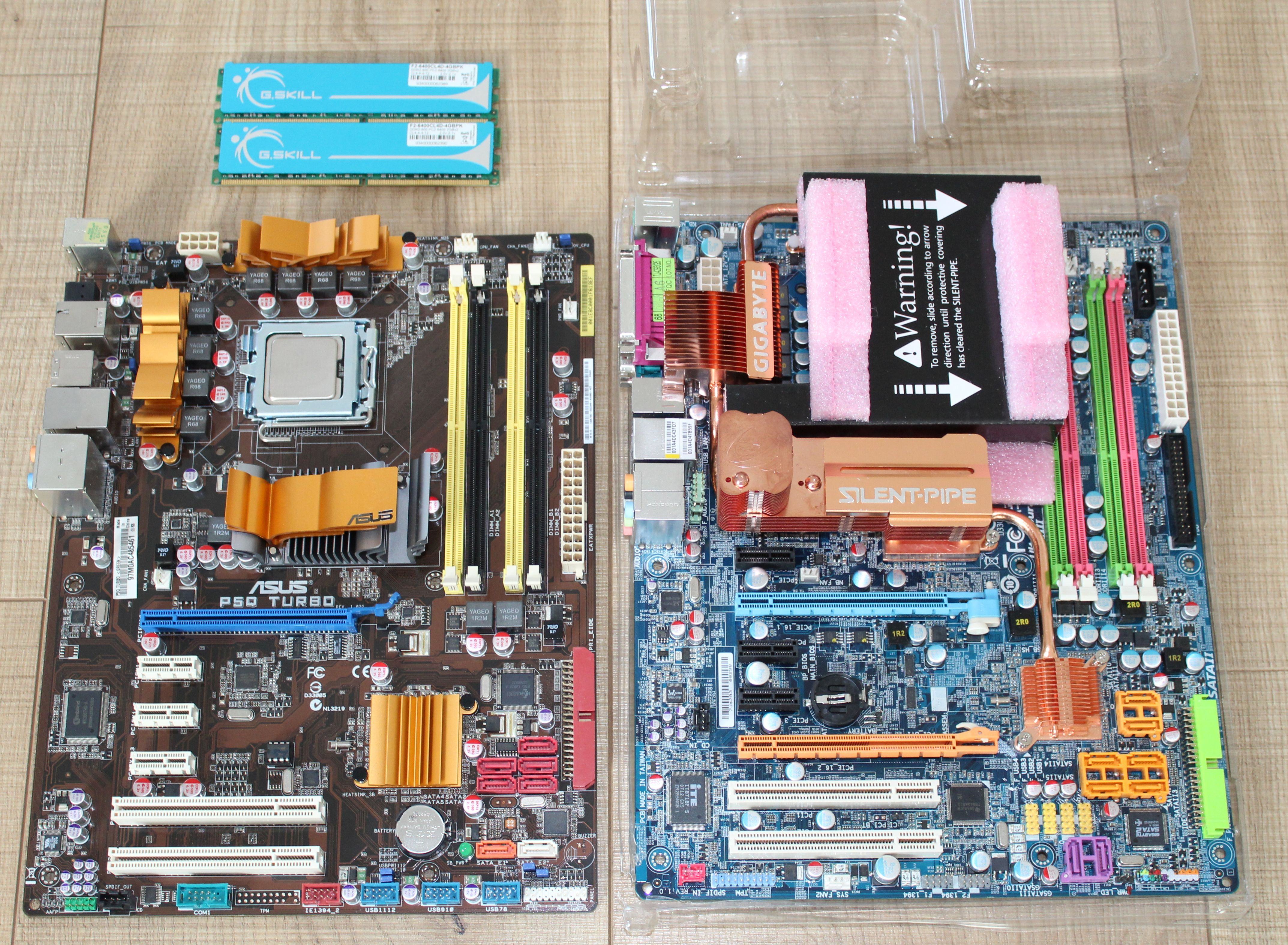

Nur, wie es immer so kommt. Die Gigabyte P35T-DQ6 Verpackung war in der Anzeige nur von hinten zu sehen und hat es wirklich hinter sich (eignet sich aber noch gut zum einlagern) und in der anderen, besser erhaltenen Gigabyte OVP ist ein Asus P5Q Turbo:

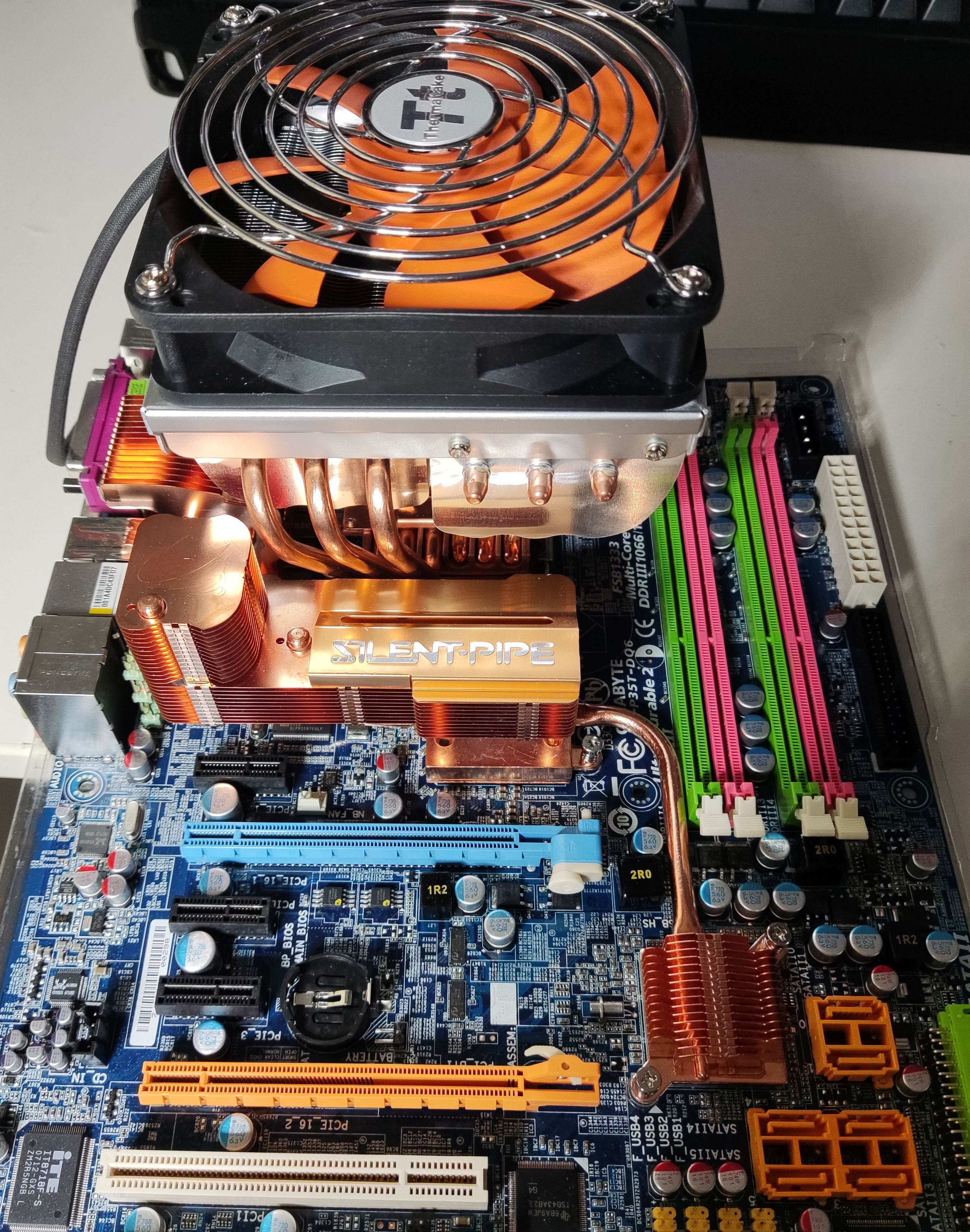

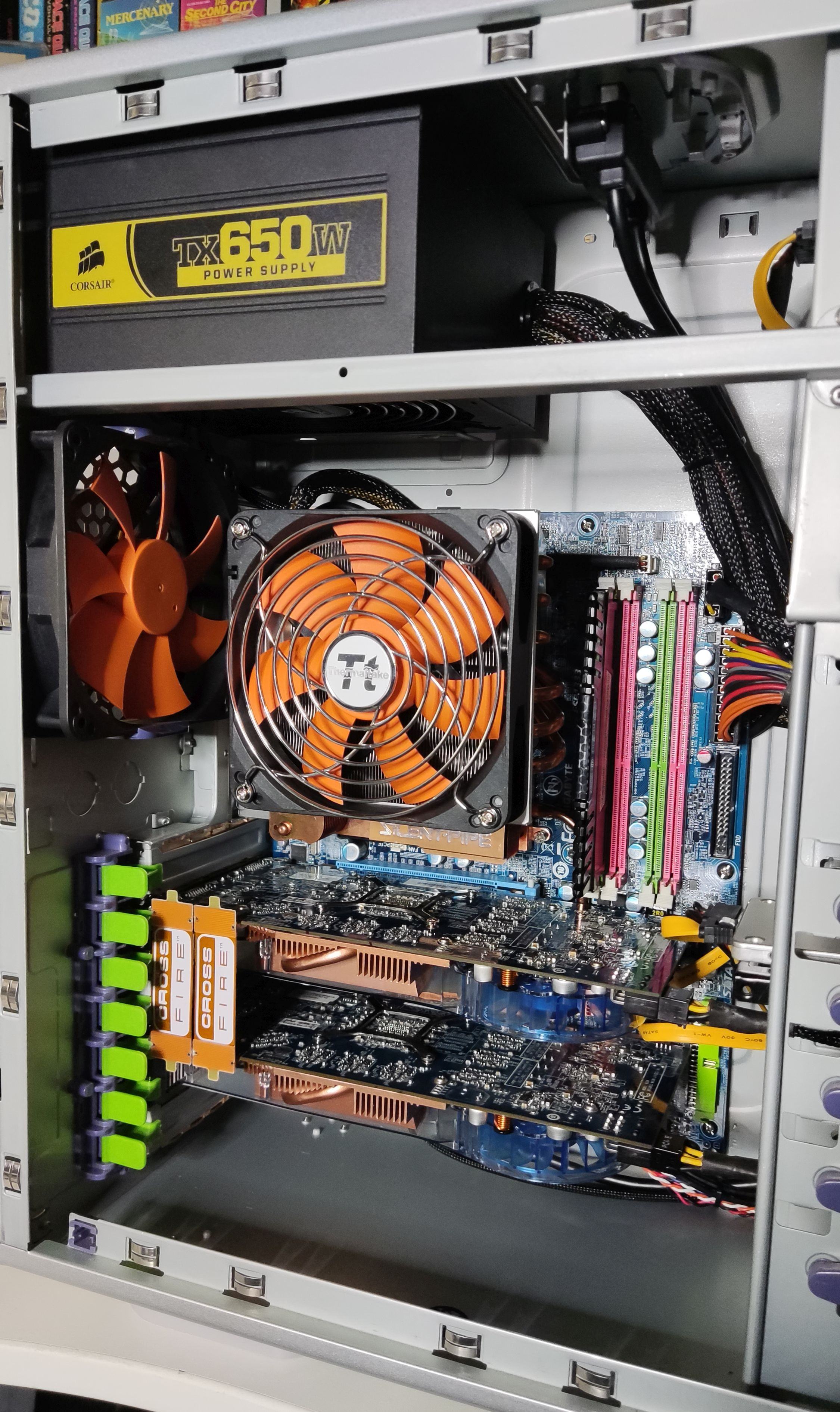

Ich hoffe das Gigabyte läuft noch, das soll ja jetzt ins Soprano. Hatte ja andere Pläne, @Der Namenlose hat mir aber erst einmal Nahe gelegt, zuerst ein Gigabyte zu grillen :d

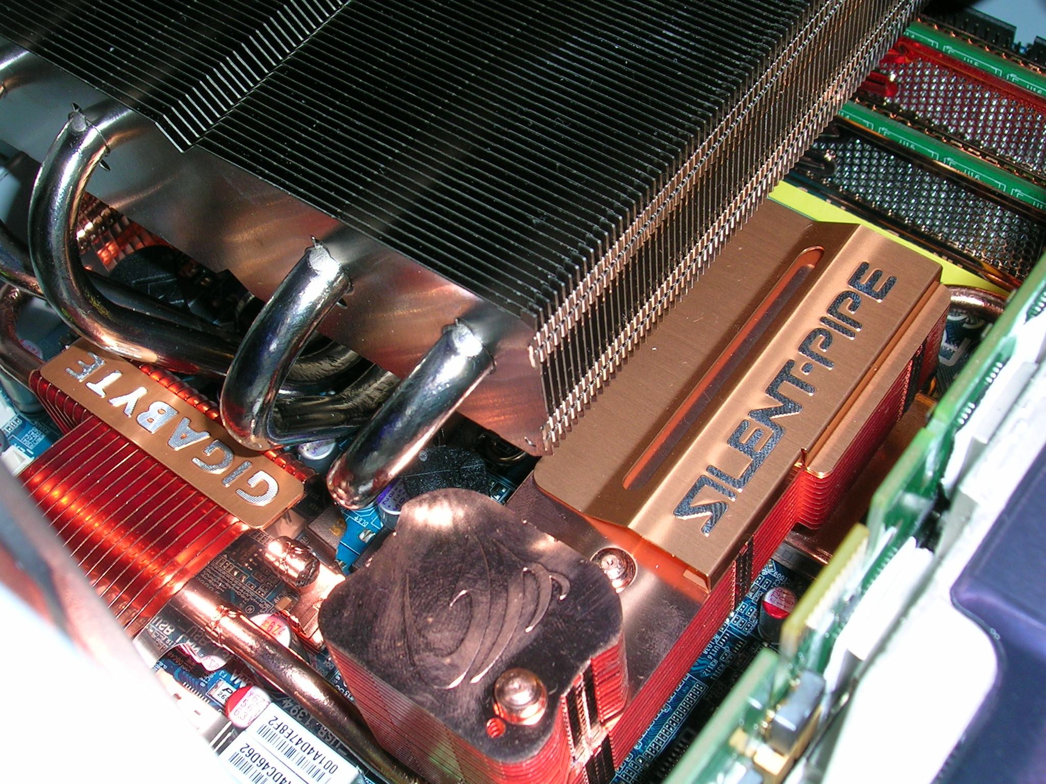

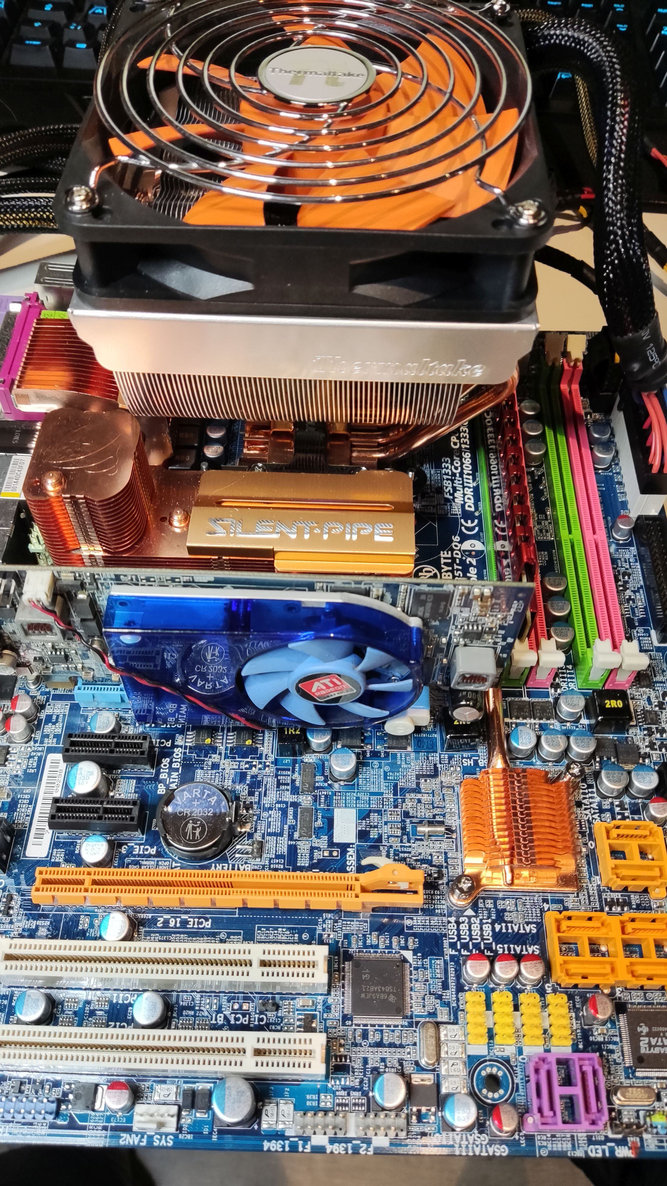

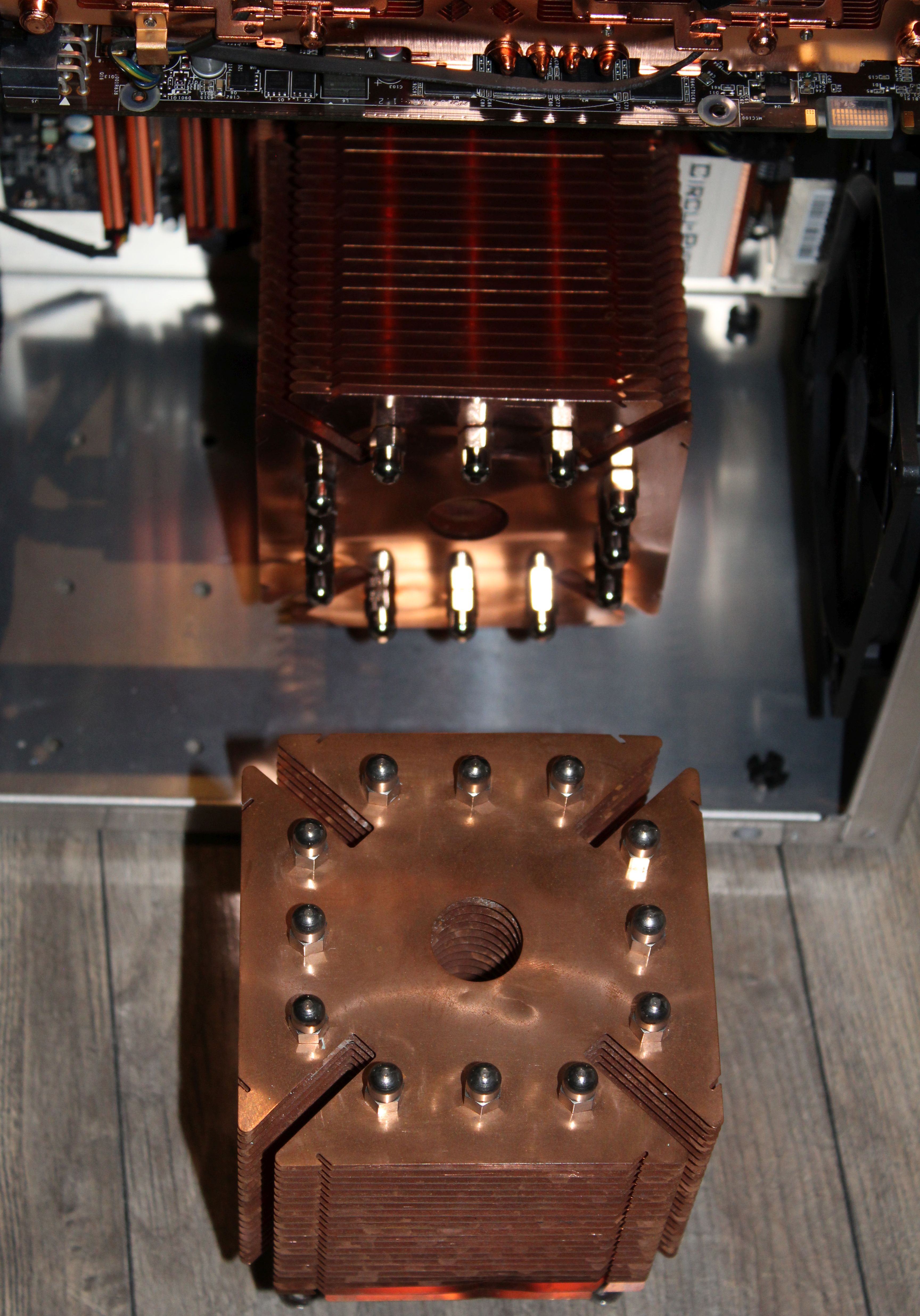

Die Frage ist, welcher Kühler soll nun rauf. Bei dem hohen Chipsatzkühler Aufbau, passt nicht jeder - und da alles Kuper ist, passt ein Alukühler irgendwie nicht. Da muss ich erst einmal in mich gehen :fresse2:
2022_02 Kühler (01).jpg 2022_02 Kühler (02).jpg 2022_02 Kühler (03).jpg 2022_02 Kühler (04).jpg

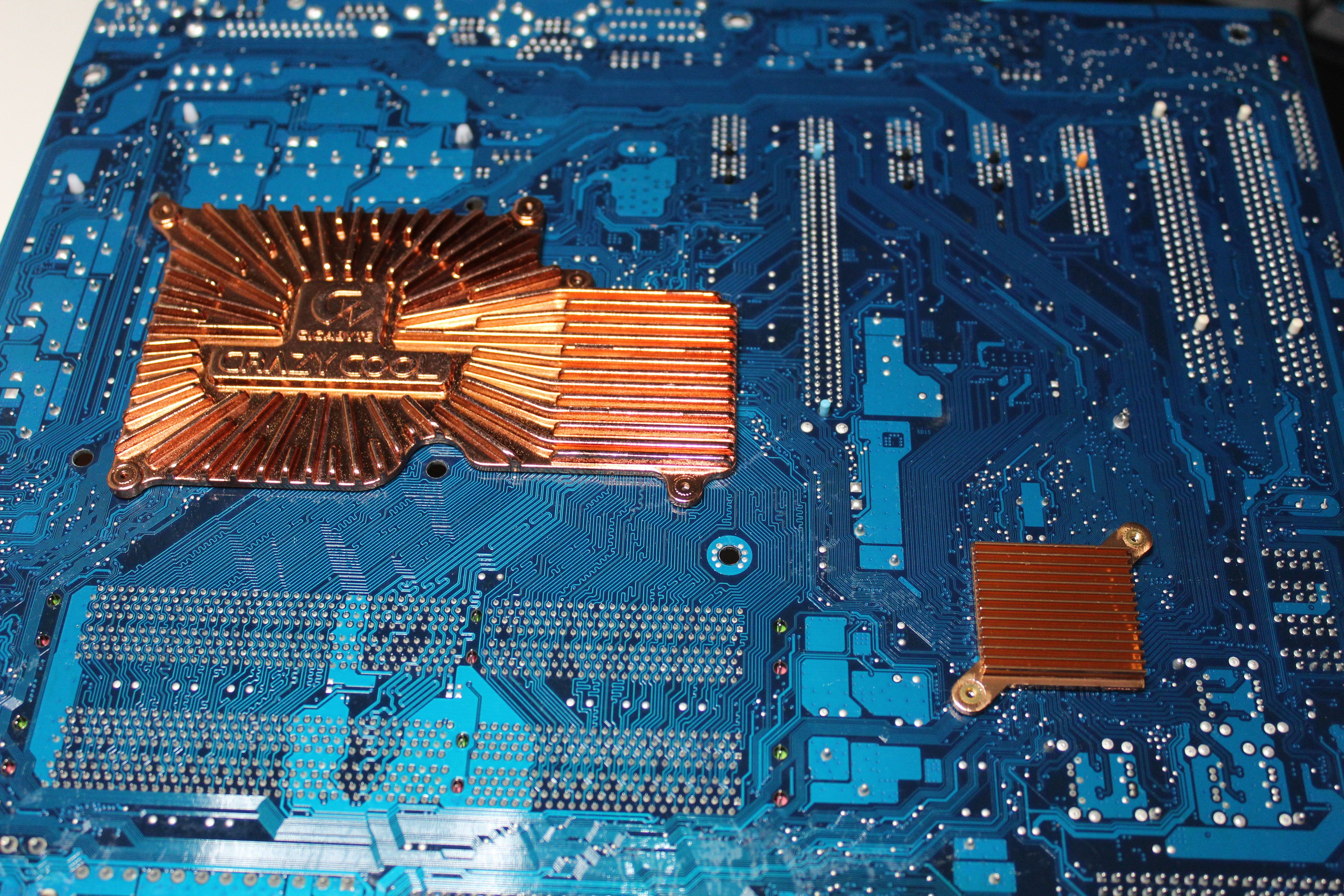

Auf der Rückseite hat das Board übrigens auch Kupferfarbende Metallabdeckungen.....

Die Option 1 deiner Kühlerkonstruktionen gefällt mir optisch am besten, das wirkt von Größe und Form super stimmig!
Ich würde mich wohl für den Ninja entscheiden. Der gefällt mir auf dem Board am besten. Allerdings passt der TT Kühler mit TT Lüfter wohl mit am Besten ins Soprano - also lieber die Variante :d

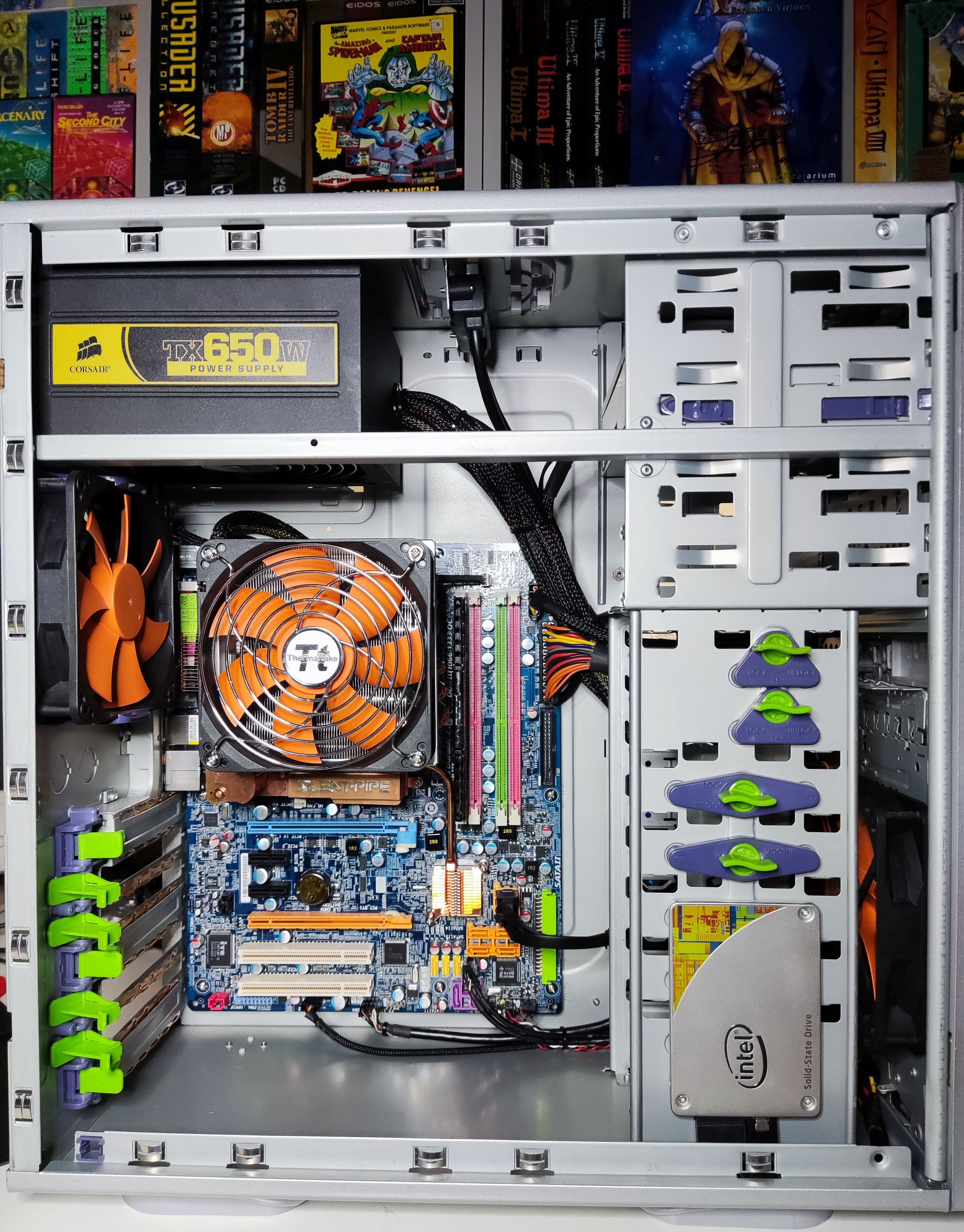

Das Gigabyte P35T-DQ6 läuft auch (noch :d ), hat mich aber schon an mir Zweifeln lassen. Wollte zuerst nicht und ich dachte schon, ich hätte Schrott gekauft. Lag aber letztendlich nur daran, das noch erste Bios F1 von 2007 drauf war und der brandneue Q8500 nicht erkannt wurde - und das Board deswegen in einem kurzen Bootloop festhing. Also erst ein C2D6200 oder so rein, Bios F7 rauf und nun lüppt es auch :)

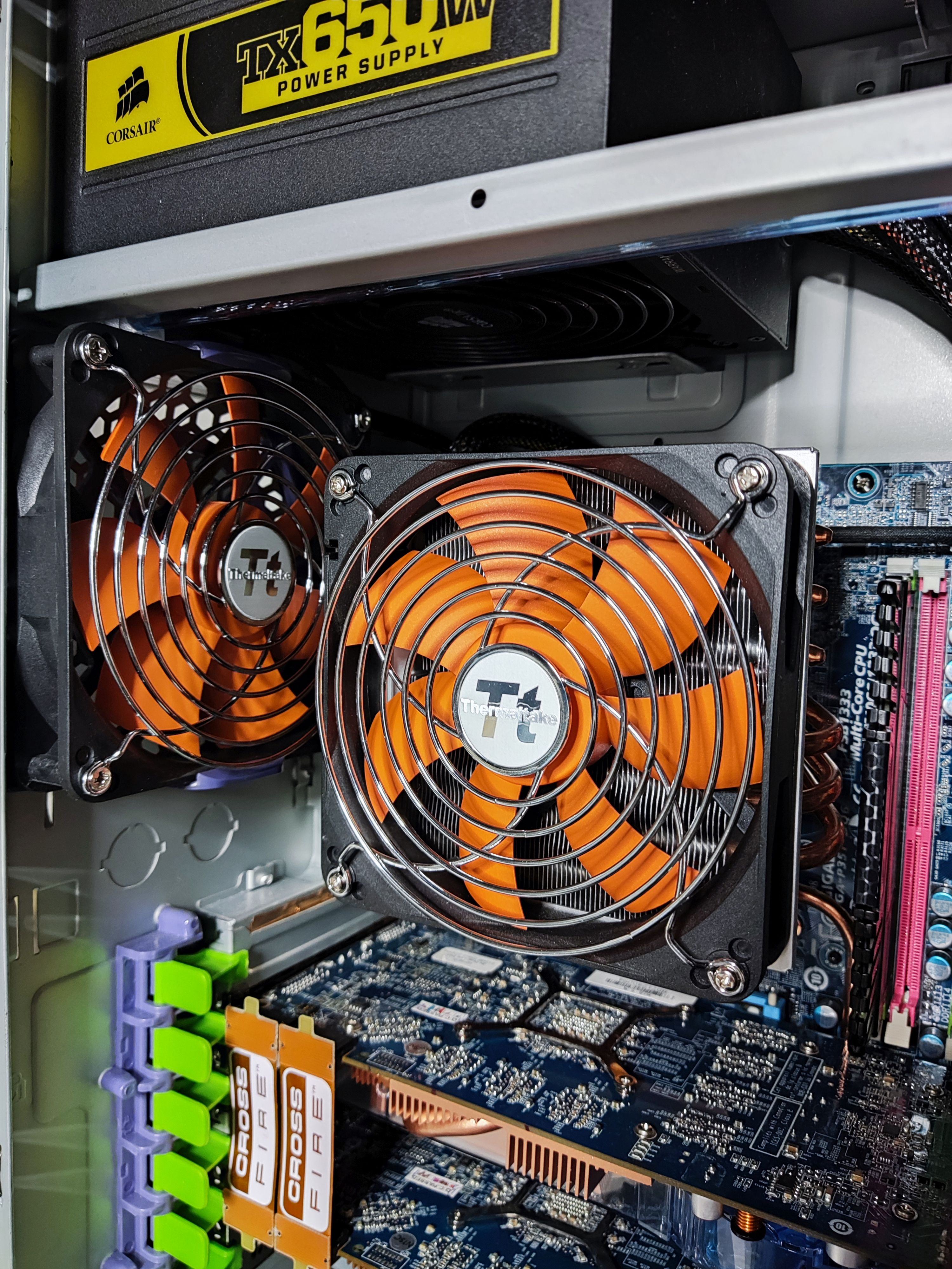

Erster Test:

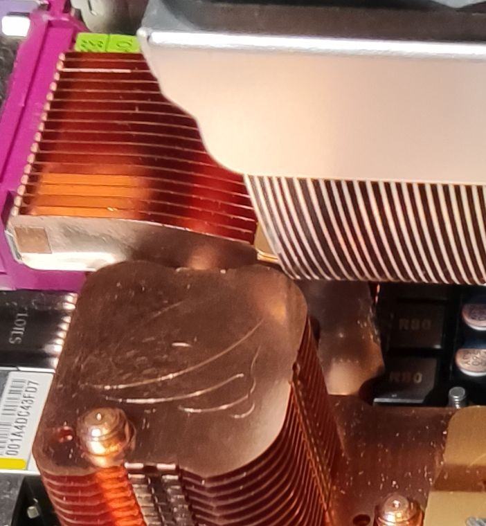

Ist der "Thermaltake Big Type 120", den ich schon auf dem elendigen MSI hatte. Knapp ist es aber schon :d

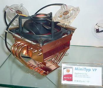

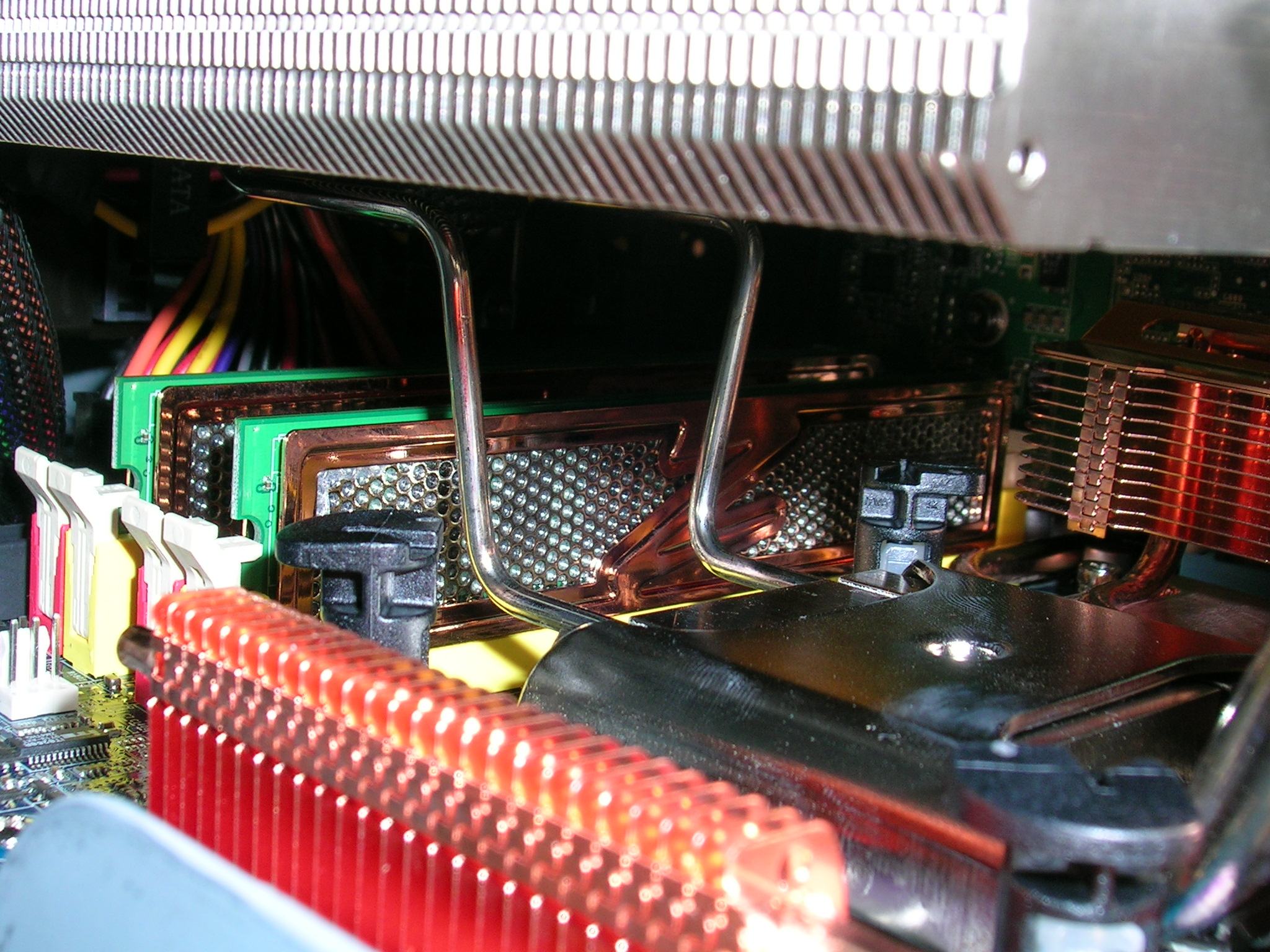

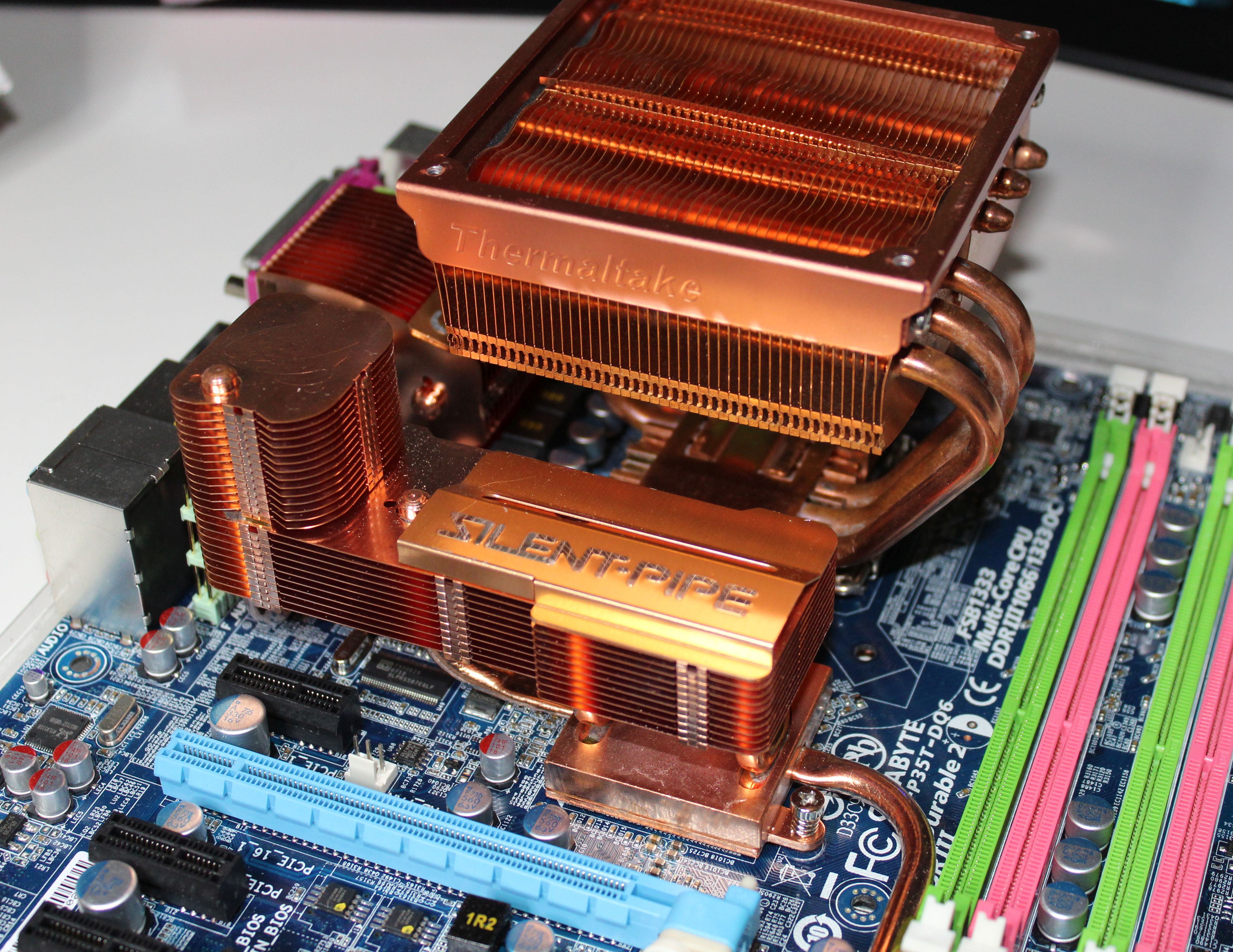

der kleine kupferne Thermaltakekühler (von den Kühlerauswahlbildern) ist ein "MiniTyp 90 VP" über den es nicht viel im Netz gibt. Der sieht eigentlich so aus :d
und die meinen das Ernst mit den seitlichen Lüftern. Die sind auch dabei gewesen, wusste ich nur nichts mit anzufangen :d
Der spezielle Hauptlüfter fehlt allerdings. Ziemlicher Exot der Kühler. Wird auch um 45° verdreht montiert!
Einzig brauchbare Bilder hab ich auf einer russischen Seite gefunden:
Je nach Größe des Lüfters gäbe es die F Serie von Arctic, die ist auch so offen mit Käfig:
@SoenniTDI
Der Kupfer Turm kann einem Kopfschmerzen bereiten. Dank des Turms auf meinem P35-DS4 bin ich so zu meinem ersten Thermalright SI-128 gekommen. Ist knapp, aber passt.
Der Kupfer Thermaltake Kühler würde dazu optisch gut passen.

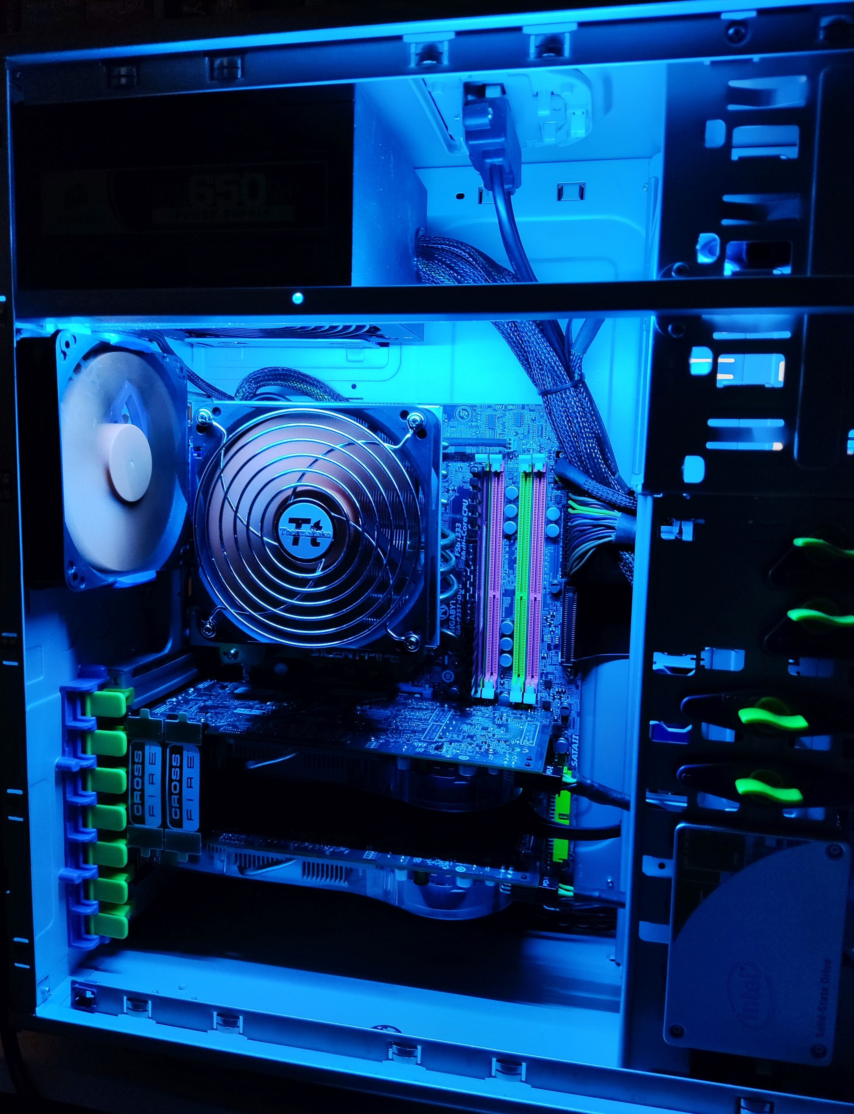

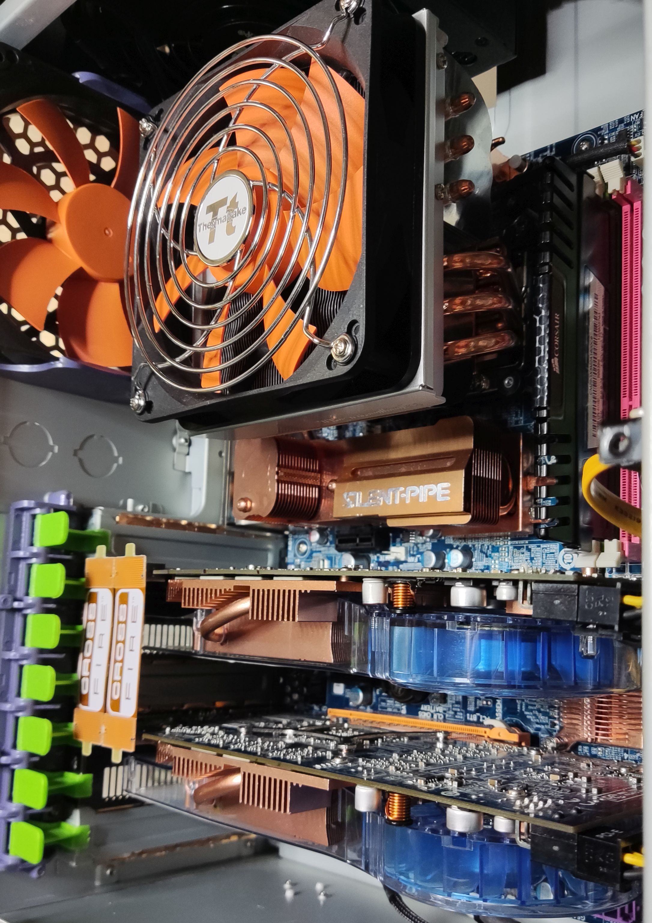

Das Gigabyte Board ist drin und läuft (noch :fresse: ), glücklich bin ich allerdings nicht, da ich SLI nicht zum laufen bekomme. Die zweite Karte bekommt immer ein gelbes Ausrufezeichen im Gerätemanager.
Installiert hatte ich HyperSLI, womit ich schon in 3 Rechnern problemlos SLI auf nicht SLI Boards zum laufen bekommen habe. Selbst das elendige MSI, mit dem gleichen Chipsatz, lief einwandfrei mit 2 Karten.
Dabei ist ja der Witz an der Kiste, das ich die beiden 7900GTO in der Kiste verbrate - aber es soll wohl nicht sein oder ich hab was übersehen :(

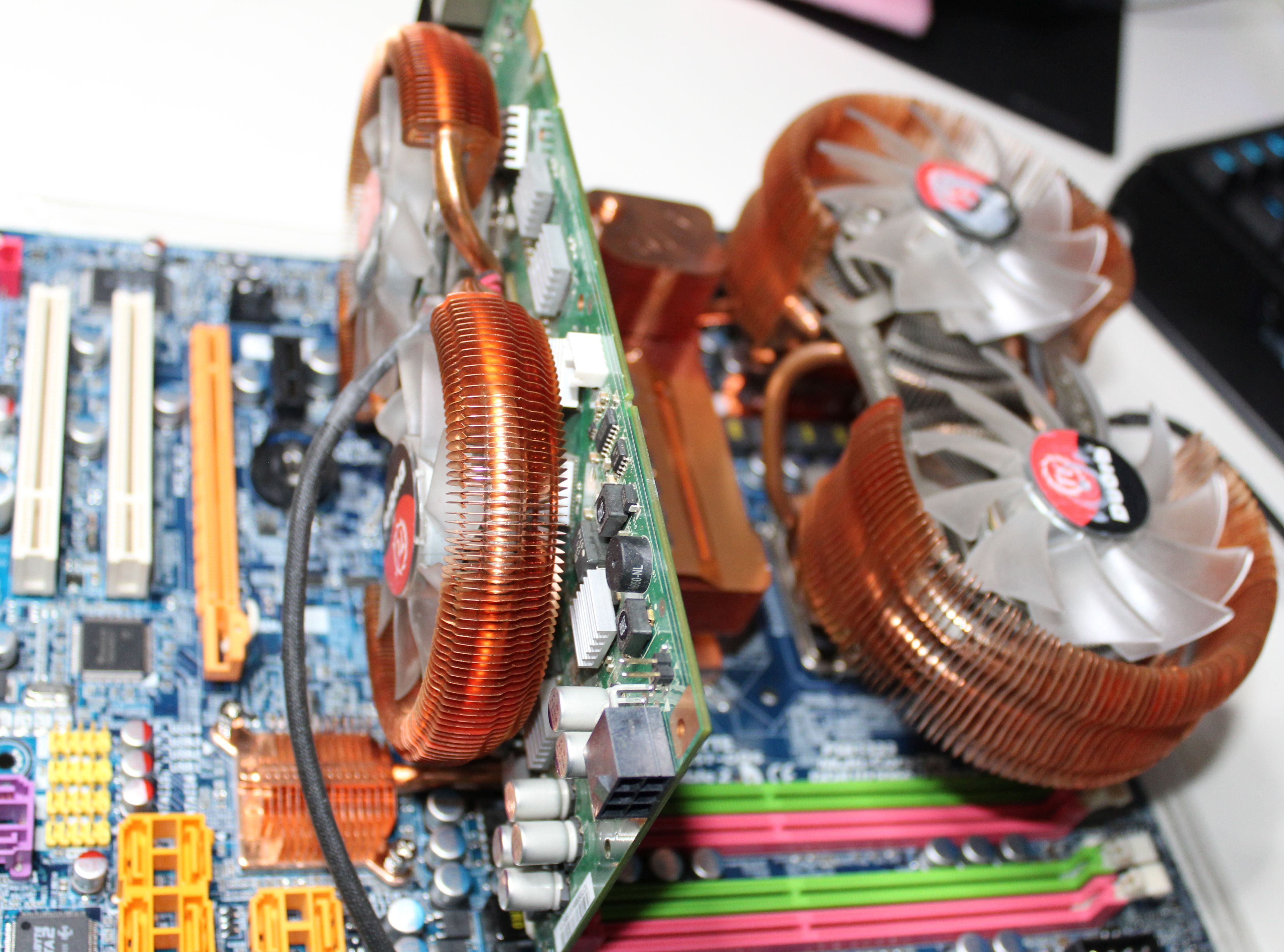

Jetzt hab ich auch echt die Faxen dicke. Auf dem Karton steht ja CrossFire, kommt eben CrossFire rein - hab mich gerade erst mit ATI Karten eingedeckt - ist nur keine bei die richtig passt :fresse:
Dachte ein schönes HD4xxx Pärchen, aber da hab ich nix. Aktuell steckt nun HIS HD 3870 IceQ 3 Turbo 512MB drin, die passt ganz gut von Platinen und Kühlerfarbe. Die HD3870X2 passt natürlich nicht, da zu lang.
Problem von der KIS Karte - ich hab nur eine davon :fresse:
Meine Frage nun, welchen Catalyst könnt ihr denn empfehlen? Aktuell is XP SP2 drauf....

Außerdem war ich lieber auf dem Dachboden und hab dort gebuddelt. Gefunden hab ich diese Karten *leclic* und eine zweite HIS HD 3870 IceQ 3 Turbo 512MB 😁😁😁😁
Die haben mal Probe gesessen:

Ich gehe davon aus, das ich nur eine CrossFire Brücke benötige? Und welche Treiber Version empfiehlt ihr für XP?
lüpt

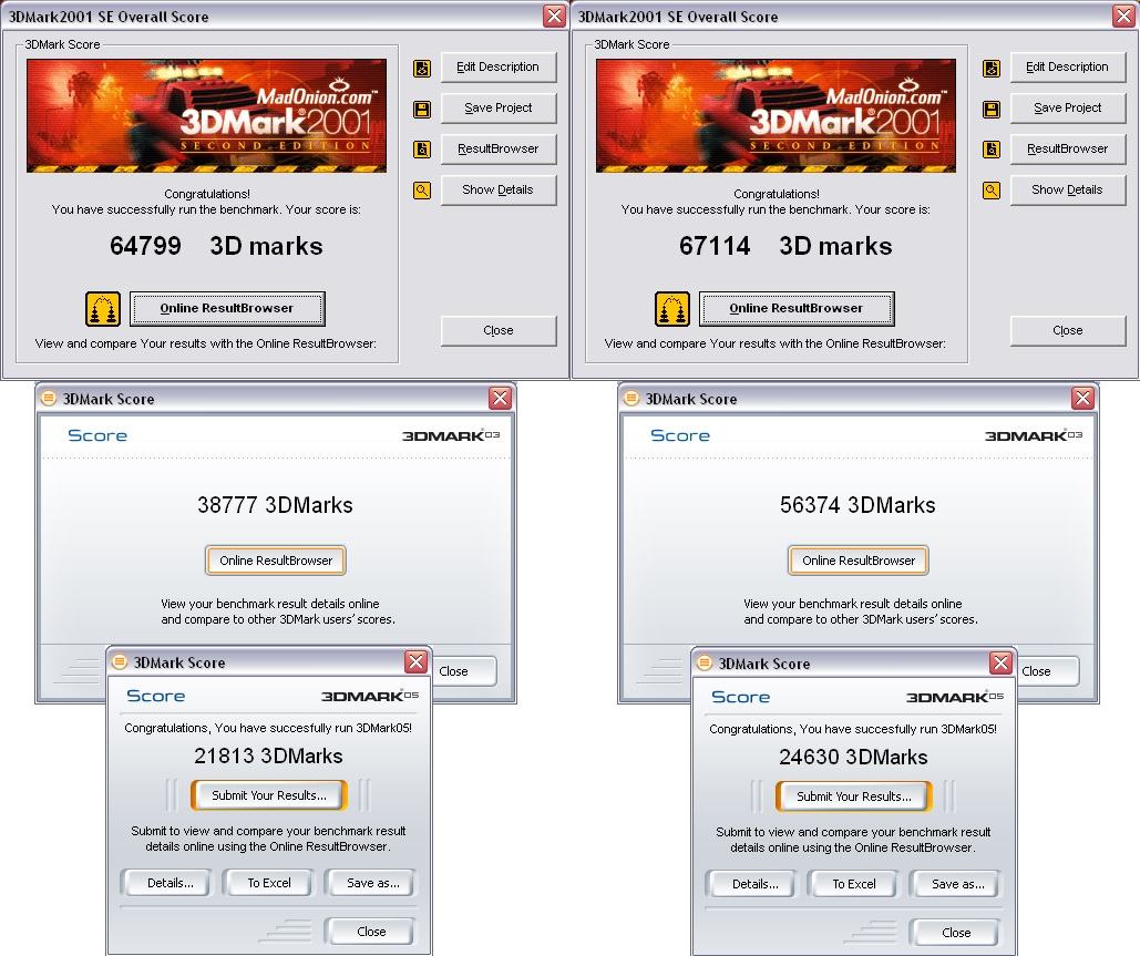

links single, rechts CrossFire

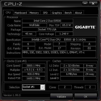

Die gleiche CPU konnte ich auf dem MSI P35 neo2 mit DDR2 wesentlich weiter treiben:
Falls dich die hier ansprechen, könnte es sein, dass die zufällig unaufgefordert in deinem Briefkasten aufschlagen :hust:
Sind allerdings 4x 2GB, nicht 4x 1GB. An einem Modul ist ein Pin leicht angeschlagen, ich hatte sie aber vor einiger Zeit deshalb extra nochmal durch Memtest gejagt.
Was das OC angeht sollte das Gigabyte P35 allerdings (deutlich) mehr hergeben als 400er FSB, selbst mit schlechtem DDR3.

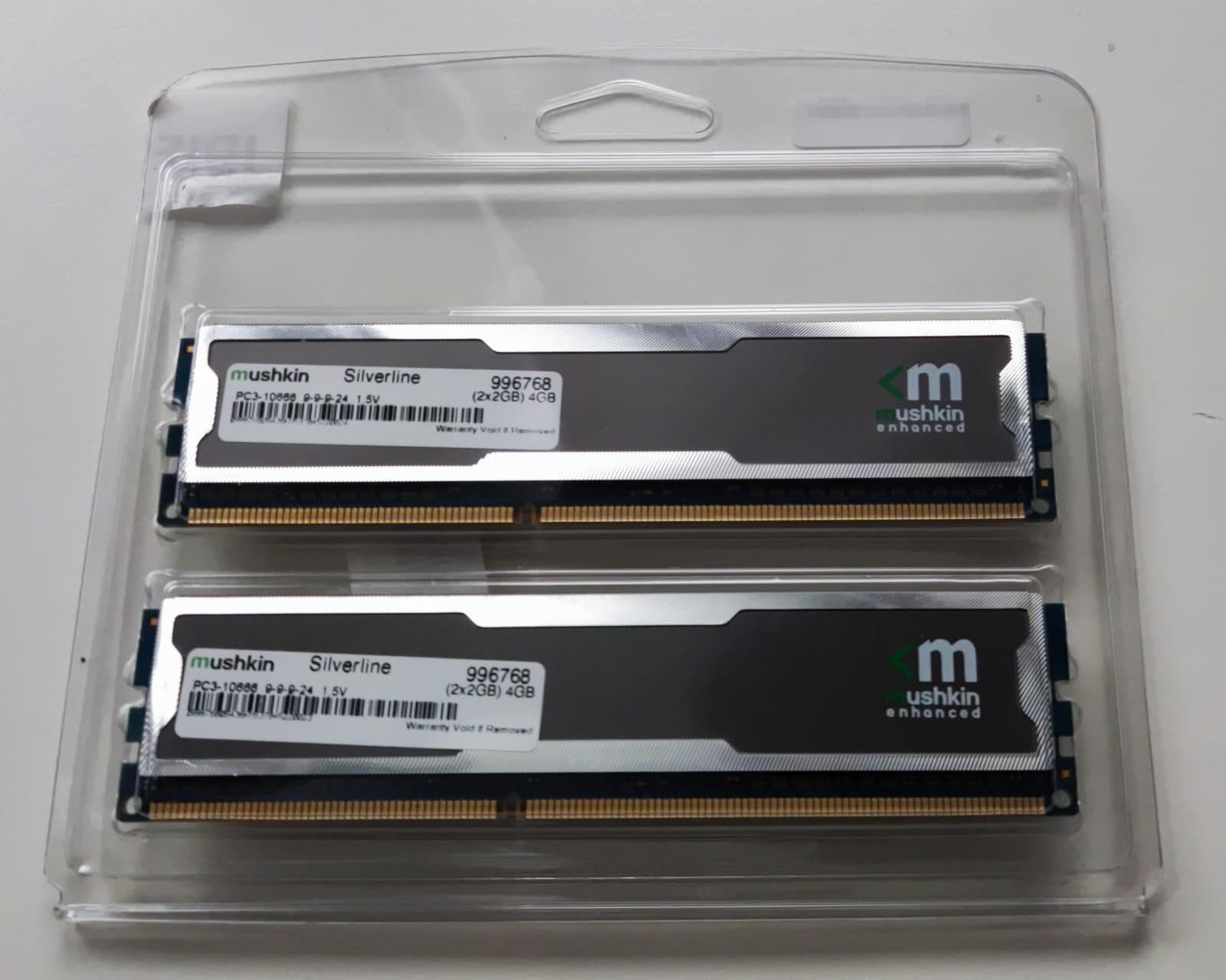

RAM ist jetzt auch da. Total langweilige Settings, aber blaues PCB und silberne Heatspreader - ne Faust aufs Auge ist ein Scheiß dagegen :d
