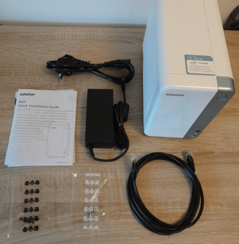

Der Lieferumfang des QNAP TS-251D (4GB Variante) umfasst neben dem Gerät und des Netzteils noch ein Netzwerkkabel, mehrere Schrauben zur Befestigung der Festplatten und einer Kurzanleitung sowie Garantiebestimmungen.

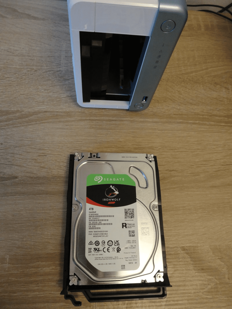

Von Seagate kommen für den Test noch 2 IronWolf NAS Festplatten mit je 4 TB Speicher. Als ersten Schritt habe ich nach Anleitung die Festplatten eingebaut

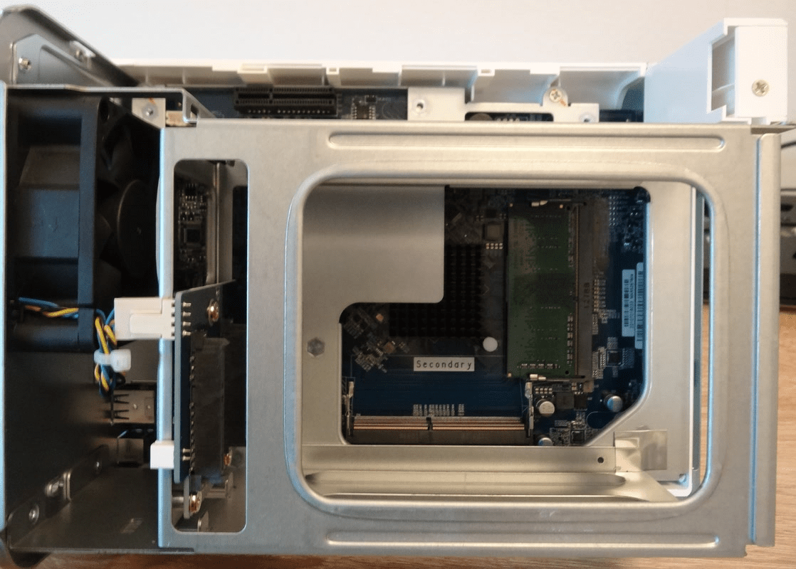

Daraufhin habe ich den QNAP selbst geöffnet, um das Innenleben zu begutachten.

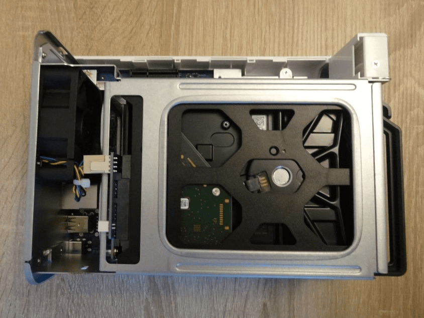

Ein Blick ins offene Gehäuse mit eingesetzten Festplatten.
Im oberen Bereich ist ein PCI Erweiterungsslot zu sehen.
Ohne die Festplatten sind die RAM Steckplätze sichtbar.
Der QNAP kam mit einem besetzten Slot, hier steckt ein 4 GB Riegel.
Im Bild ist der freie Steckplatz bei der Beschriftung “Secondary” zu sehen.
Ein besserer Blick auf den PCI Steckplatz.
Hier kann der NAS um z.B. eine Netzwerkkarte, weitere USB Anschlüsse oder M.2 Steckplätze erweitert werden.

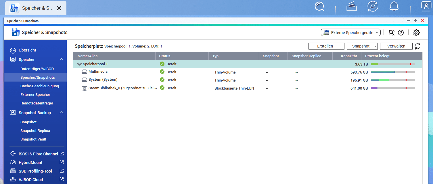

Ich habe mich für einen RAID1 Typen entschieden, da ich vor allem Daten auf dem NAS platzieren möchte die nicht verloren gehen sollten.
Neben dem internen Speicher gibt es unter anderem auch noch die Möglichkeit per USB weitere Festplatten anzuschließen. Außerdem kann der QNAP auch auf andere NAS zugreifen und den Speicher verwenden.

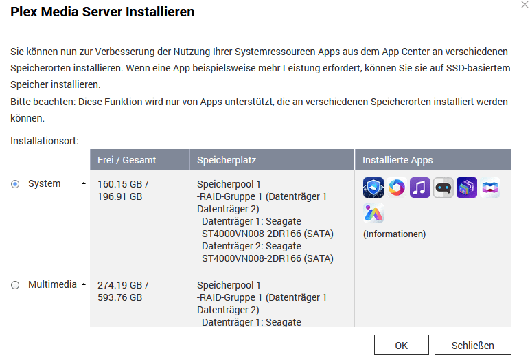

Einzelne Speicherbereiche habe ich als THIN Speicher eingerichtet, das bedeutet dass der Speicher erst dann auf den Festplatten reserviert wird, wenn er tatsächlich genutzt wird. So kann mehr Speicher verteilt werden als der NAS besitzt. Ich halte es nach wie vor für eine gute Entscheidung, da ich für Musik und Fotos nicht abschätzen möchte wie sehr die Sammlung wachsen wird. Ich habe für alle Anwendungsbereiche eigene Speicherbereiche angelegt.

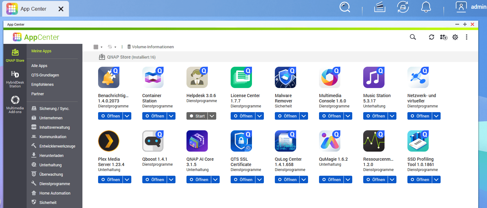

Über das App Center konnte ich unter anderem QuMagie installieren. Das App Center verwaltet auch Abhängigkeiten, QuMagie braucht z.B. die Containerstation. Die wird auf Wunsch direkt mit installiert. Updates der Apps werden auch vom App Center übernommen, hier wird zwischen wichtigen und optionalen Updates unterschieden. Apps lassen sich auf verschiedenen Speicherbereichen installieren, ich habe hierfür einen "System" Speicherbereich erstellt.
Die Kategorien mit den meisten Apps sind:
  • Sicherung: Apps wie “ownCloud” und verschiedene Programme zum Verwalten von Speicher und Backups
  • Entwicklerwerkzeuge: Datenbanken und support für Programmiersprachen wie NodeJS, Python oder Java
  • Unterhaltung: Apps für Medienverwaltung & Medienstreaming. Es gibt eine Karaoke-App
  • Überwachung: Apps für angeschlossene Kameras, ermöglichen z.B. Gesichtserkennung oder Überwachung von Kameras
  • Dienstprogramme: Text-Editor, allgemeine Apps und Funktionen
Etwas versteckt gibt es auch Apps wie Facebook, Firefox oder sogar LibreOffice, hierbei sei erwähnt, dass der NAS direkt per HDMI an einem Monitor auch als klassischer PC genutzt werden kann.

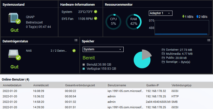

Das Kontrollcenter bietet eine Übersicht über die verwendeten Ressourcen und verbundenen User

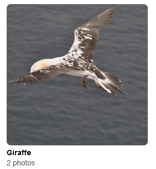

In meinem Datensatz wurden 262 unterschiedliche Objekte erkannt, dies sind zum Beispiel folgendes sein: Katzen, Blumen, Bekleidung, Flugzeuge, Gebäude, Menschenmengen, Nummernschilder, Aktivitäten wie Angeln und Schwimmen und sehr viel mehr.
Die korrekte Erkennungsrate hing hier aber sehr an der jeweiligen Kategorie.
Um mal auf ein paar erkannte Objekte zu nennen:
  • 840 Bilder von “Bäumen”, allesamt korrekt erkannt.
  • 27-mal wurde ein “Ahornbaum” erkannt, hiervon sind 0 korrekt. In dem Album waren viele Bilder wo viele rote Objekte zu sehen waren. Zum Beispiel Chilischoten.
  • 36 Bilder einer Hochzeit und 24 eines Hochzeitskleides. Bei den Hochzeitskleidern waren die meisten korrekt, auch andere schicke Kleider wurden als Hochzeitskleid erkannt. Als Hochzeit wurden aber auch Bilder mit mehreren Personen im Anzug betitelt.
  • “Hund”, hier wurden einige Katzen als Hund betitelt. Allerdings waren die Kategorien “Labrador”, “Golden Retriever” und “Malteser” komplett fehlerfrei.
  • “Brille”, hier fand sich ein lediglich einziges Bild. Im Datensatz sind allerdings mehr als 1000 Bilder von Personen mit Brille enthalten.
Ein paar Beispiele:
Korrekt erkannte ObjekteNicht korrekt erkannte Objekte
Leider muss ich sagen, dass die meisten erkannten Objekte falsch erkannt wurden, meiner Meinung nach liegt das vor allem an zu speziellen Objekten, die hier gesucht werden. Einige Objekte funktionieren erstaunlich gut, wie Tiere oder Musikinstrumente.
Mich hat verwundert, dass nur ein Bild mit einer Brille erkannt wurde. In meiner Sammlung müssten Hunderte, wenn nicht Tausende Bilder mit Brillen enthalten sein. Dies zeigt leider, dass bei weitem nicht alle Objekte erkannt werden.
Es lässt sich leider nicht leicht rausfinden, was nicht erkannt wurde oder warum dies der Fall ist.
Dennoch ist es sehr interessant was entdeckt wurde, ich habe die Hoffnung, dass in einer späteren Version die Erkennung noch besser läuft.
Anders als bei Personen lassen sich die Objekte leider nicht manuell verbessern.

QuMagie - Die Objekterkennumg funktioniert teilweise gut, größtenteils aber leider gar nicht. Personen hingegen werden sehr gut erkannt. Es gibt ein paar Aspekte, die sich verbessern lassen, dennoch ist QuMagie ist mehr als ein kleines Gimmick.

QuMagie erkennt Personen sehr gut, Objekte allerdings größtenteils nicht.

Plex bietet die Möglichkeit so etwas wie einen eigenen Streamingdienst einzurichten, auf dem Server werden für Filme, Serien und Musik automatisch Informationen herausgesucht und diesen können dann auf Client Apps abgespielt werden.
Das ganze funktioniert erstaunlich gut! Für meine Filme und Serien stehen in den Apps Beschreibungen und Infos zu Gerne, Schauspielern usw zu Verfügung.
Mich fasziniert wirklich, wie einfach ich das alles einrichten konnte. Nun habe ich eine aufgeräumte Medienbibliothek mit all meinen Filmen, Serien und meiner Musik. Mein Fernseher unterstützt Plex direkt und so kann ich ohne Probleme auf alles zugreifen. Plex unterstützt ebenfalls transkodierung, also eine Umrechnung von Bild und Ton für die Anforderungen des Empfängers.

Gitlab & Ram Upgrade​
Um Gitlab auf dem NAS einzurichten mussten 8GB Ram her, laut Hersteller ist dies die maximal nutzbare Größe an RAM für den NAS. Ich habe mir 2x 8 GB eingebaut und die erkennt der Qnap ohne Probleme, online habe ich gelesen dass sogar 32GB möglich wären.
Gitlab läuft wie ich es erwarten würde, die Pipelines sind verhältnismäßig langsam da der NAS nicht den besten Prozessor besitzt, zum arbeiten reicht es allemal. Ich finde es cool Gitlab in meinem eigenen Netzwerk zu haben, allerdings muss ich gestehen dass ich es nicht wirklich viel nutze. Mir reicht es aus dass meine Git Repos auf dem Nas liegen oder darauf gespiegelt werden, Gitlab brauche ich nicht wirklich auf dem NAS

Kurz noch zu der Bilder KI: Sie ist nett, die meisten Erkennungen und Einordnungen der Bilder sind für mich nicht brauchbar. Dennoch ich finde es sehr gut dass es sie gibt, einige der erkannten Dinge nutze ich.
Für die wichtigsten Personen habe ich Intelligente Alben eingerichtet und diese werden bei neuen Bildern auch stetig gefüllt. Meine Haustiere werden auch gut erkannt und mein Album mit Katzenbildern wächst schneller als ich bereit wäre zuzugeben :d Die KI ist ausbaufähig, aber nicht so schlecht dass ich sie ausgeschaltet hätte, Personen werden wirklich zuverlässig erkannt, bei Haustieren gibt es aber noch viele Fehler.
