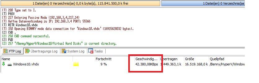

Ich habs mal probiert...
7590 => 1750e
5GHz Netz, 1750e nur als Teilnehmer.
1M Entfernung, Wand ca 15cm...
Datendurchsatz ~41 Mbyte/s, hab ca 100GB drüber geschaufelt...
