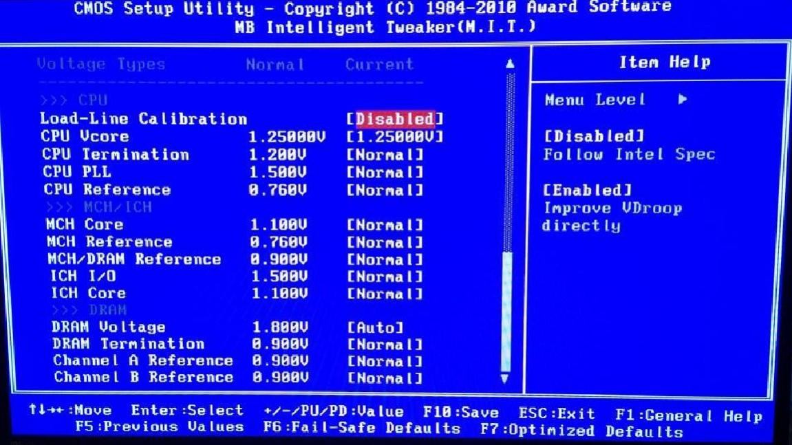

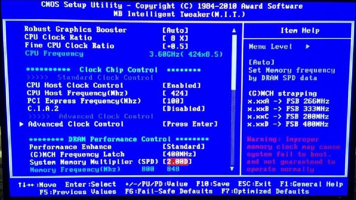

So ich habe mal 2 Screens von den Settings gemacht:
Mir geht es dabei nicht unbedingt um die Werte, die ich eingestellt habe, sondern mehr um die Settings, die wichtig sind.
Beispielsweise blicke ich bei den ramsettings nicht ganz durch.
Dass ich bei 2,0 bleiben muss ist ja klar, da dieser Wert das Verhältnis vom Ramtakt zum FSB darstellt, nur der Buchstabe verwirrt mich doch arg.
Ich halte den ramtakt erstmal so gering wie möglich und die timings auf dem defaultwert von 5 5 5 18, damit ich den Faktor ram schonmal ausschließen kann.
Spezifiziert ist der ram für 800MHz CL 5 5 5 18 52 2T @1,8V bzw 1066MHz CL 5 5 5 15 52 2T @2,2V.
Ich verstehe nicht wirklich was es mit den unterschiedlichen straps und dem zu wählenden fsb auf sich hat.
xxxA xxxB xxxC xxxD
Muss ich da den Strap des tatsächlichen FSBs wählen (in dem Fall D=400 richtig ?!?), oder den Strap des default FSB des Boards für die CPU? Das wäre 2.00B bzw 333MHz bei 2,83GHz CPU-Takt 8,5er Multi.

Auch habe ich von einer GTL Spannung gelesen, die wohl die Filterspannung ist, die ich meinte. Die solle man anpassen und kann einen beliebigen Wert wählen ohne Risiko, da sie wohl keine angelegte Spannung sei sondern quasi nur der Auswertebereich des Signals. Dieses GTL-setting konnte ich im bios nicht finden.

CPU GTL heißt bei meinem board anscheinend CPU Referrence.
