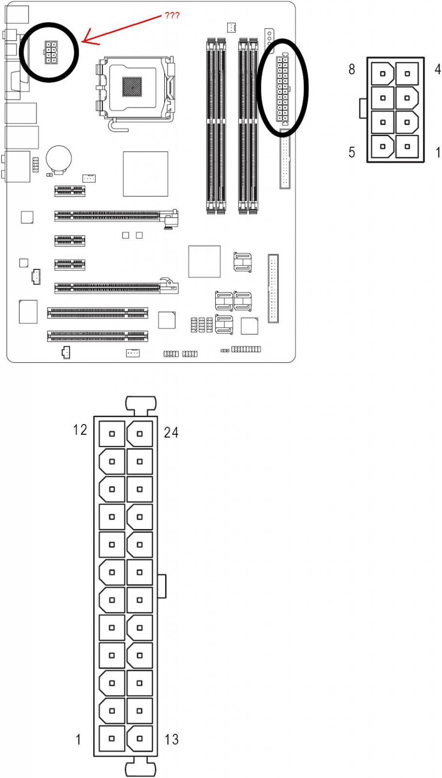

Sind beim Mainboard beide 12V P4 eingesteckt, oder nur 1x P4 12V anschluss?
Hast du die "F10" version vom Bios drauf?
USB-Festplatte verhindert OC Boot :-(
Ja, beide 12V sind aufgesteckt.
