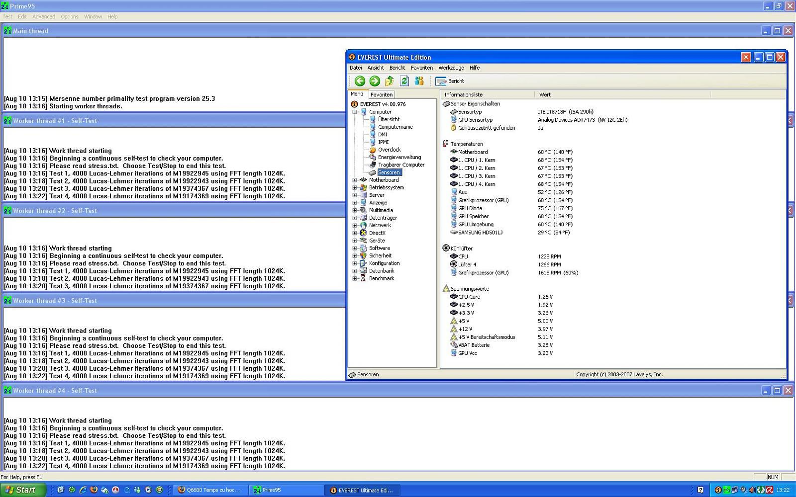

hab ma nen screen gemacht von PRIME95...ich weiss nich ob ich Prime richtig eingestellt habe..aber aufjedenfall das häkchen bei Run FFTs in place gesetzt...
habe jetzt volllast max 68 Grad hmm.... is das okay?

@ driver187 die Temps sind mit der Spannung vollkommen ok, viel mehr wirst Du mit LuKü auch nicht rausholen können :bigok:
@ deagleone : hast du mein screeny gesehen...findest du die werte okay? max 68 Grad! Ist halt nur ne LuKü ;) mal schauen ob meine 2x 80mm gehäuselüfter noch was bringen werden wenn ich sie eingebaut hab.

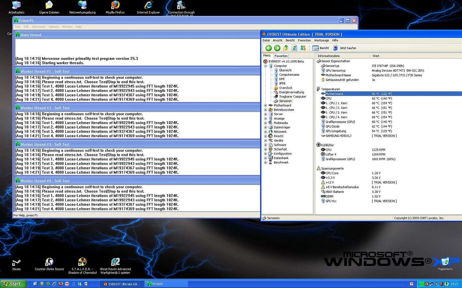

Ich finde das deine Temperaturen ziemlich an der Grenze sind.
Wie ich gesehen habe, liest deine Everest Version die Temps falsch aus.
Lade dir mal die Beta runter. Bei der stimmt es.
Ich hatte das gleiche Problem bei der Version 4.00.976.
Die Anzeige stimmt schon. Nur die Bezeichnungen stimmen nicht.
Zu deinen Temps.:
Der Q6600 mit B3 Stepping darf an der CPU laut Intel 62,2 Grad haben.
Mit dem 0 er Stepping dürfen es um die 70 sein. (kannst mit CPUz auslesen)
Musst mal schauen was deiner für ein Stepping hat.
Wenn es das B3 ist, dann würd ich sagen das deine Temps fast ein wenig hoch sind.
Aber an deiner Stelle würde ich mir auch mal Gedanken um das Motherboard machen. 52 Grad sind doch ein bischen viel!!!
okay hier ein neuer TEST mit Prime und Everest...
muss ich mir da jetzt echt sorgen machen??? immer hat man irgendwelche probleme wenn man sich nen teuren rechner kauft zum kotzen :kotz:

Hast du mal mit CPUZ dein Revision ausgelesen?
Wenn es B3 ist wie bei mir, dann finde ich die Temps schon ein bischen hoch!!!
Wie gesagt bei Revision B3 max. 62,2 Grad.
Das ist dann doch schon an der Grenze.
Hast du mal den Sitz deines Lüfters überprüft, bzw. ob dein Headspreader plan ist?
