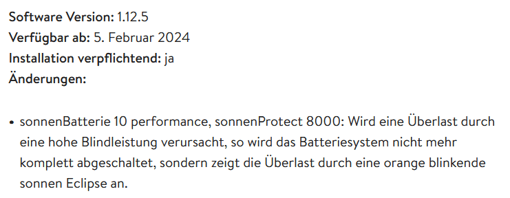

Mal wieder nen Update:
Nachdem nochmal jemand da war und live mit dem 2nd Level Support von Sonnen erlebt hat, wie die Batterie ausfällt, gibts jetzt nen Firmware-Update 1.12... :fresse:

Update:
Hab ein super duper geheimes FW-Update auf die Batteriemodule selbst bekommen (nicht die Batterie als ganzes), leider ist mit Sonne das Testen grad mau...
