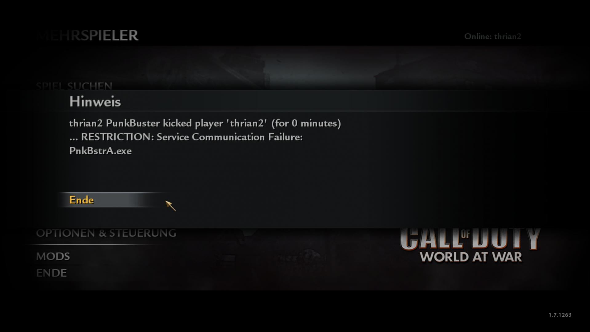

Hi,
ich will CoD:WaW wieder Online zocken nur werd ich andauernd von Punkbuster rausgekickt. Comunication Failure:PnkBstrA.exe heißt es da immer (siehe Anhang). Diese Datei gibt es aber auf meinem PC nicht.
Habe Punkbuster bei Chip runtergeladen,alle Updates sowohl für Punkbuster als auch für CoD:Waw sind aktuell. Diese Anleitung hat mir auch nicht geholfen.Meine alten Favoritenserver,meine Erfolge, Perks, freigeschalte Waffen und mein Prestige sind weg!
Als ich noch XP 32-Bit hatte alles problemlos funktioniert jetzt bei 7(Homepremium x64) ist das Problem da.
PB wird als Admin ausgeführt und Firewall ist deaktiviert.Punkbuster taucht nicht in der Systemsteuerung auf und den Prozess/Dienst PnkBstrA.exe gibt es im Taskmanager nicht.
Wäre nett wenn ihr mir helfen könntet.
MfG

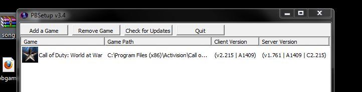

Ganz wichtig ist es das du dir von der PB Homepage erst mal PBSetup runterlädts und es mal laufen Läßt,
WICHTIG !!! Das Programm als ADMINISTRATOR ausführen !!! WICHTIG
Dieses Tool Updatet dir Punkbuster und Checkt ob alles ok ist mit der Installation !!!
Funktion von Punkbuster: Es wird der Dienst PnkBstrA.exe unter Win7 als Dienst Installiert und beim Starten des Games wird dann die PnkBstrB.exe von PnkBstrA.exe aus einem System Verzeicniss aus gestartet bei WIn7 64bit wäre das z.b. C:\Windows\SysWOW64 bzw. unter Win7 32bit C:\Windows\SysWOW32 daliegt die B Version aber das ist erst mal nicht so wichtig.
Wenn du das Game inkl. PB nun normal Installiert hast OHNE Adim rechte dann hat der Dienst
PnkBstrA.exe nicht genug Rechte denn zusatz Dienst PnkBstrB.exe zu Starten wenn das Game von dir gestartet wird.
Also PBSetup ausführen und PB damit Aktuallisieren wie gesagt als ADMIN !! Sonst Funktioniert es nicht !!!
Ebenso solltest du das Spiel als Admin Installieren oder es ausführen als selbiger dann klappt es auch mit dem Online Zoggen !
Ganz wichtig ist auch diener AntiViren Soft und FireWall mitzuteilen das PB ins Inet Klingeln darf.
Wenn du das beachtest solltes es mit dem Zoggen Locker klappen *G*

Super!1000 Dank!
Es lag wohl letzendlich daran,dass ich WaW nicht als Admin ausgeführt habe.
Das einzige Problem dass ich jetzt noch habe ist dass alle meine PErks,Freigeschaltete Waffen etc. weg sind. Egal Speil ich halt nochmal von neu.
