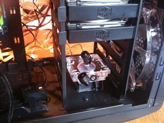

Das kann sein. Weil meine Lüfter die da angeschlossen sind auch kurzeitig langsamer geworden sind. Wie kann ich das überprüfen? Oder ist die Pumpe vielleicht so falsch weil ich den Eingang nach oben geändert hab, siehe Foto
Hier die Pumpe

Wie wäre es mal mit mehr Details.
Welche Steuerung?
Wenn die Pumpe daran angeschlossen bei wieviel Volt läuft / lief sie denn?
Ansonsten die Laing einfach wieder normal anschließen.
Ich habe sie auch normal angeschlossen trotzdem nix. Ich habe leider keine Ahnung wieviel Volt. Hatte sie an die Steuerung von meinem Storm Sniper angeschlossen.

Wenn du den Deckel zu fest anziehst kann es schon passieren das die Pumpe zwar kurz anläuft, sich aber nichts bewegen kann.
Die Pumpe vom Klebepad?...Ein wenig erwärmen, mit nem Fön oder so, dann mit wackelnden Bewegungen abziehen? :fresse:
