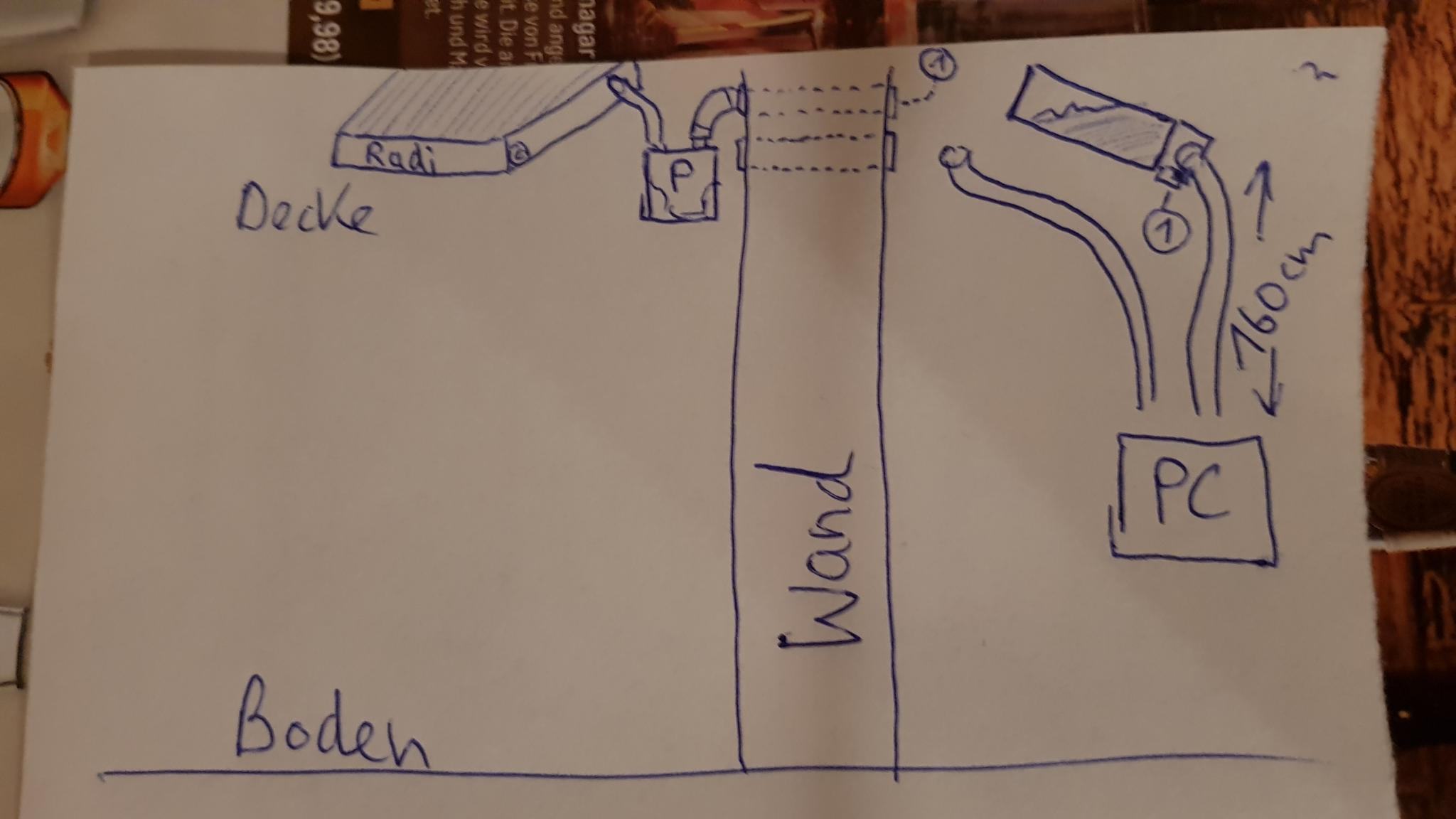

Ich habe mein neues System fertig nach vielen Tagen Arbeit.
Zusammenfassung: der PC steht aufm Boden, der AGB 1.70m oberhalb der Decke, die Pumpe 5cm tiefer im an deren Raum gegenüber. Wasser fließt definitiv ab vom AGB. Auch recht schnell, Gravitation und Gefälle reicht also.
Pumpe soll Wasser weiter an den Radiator senden, ebenso 1.70m höhe direkt neben Pumpe, von dort in den Raum zurück 1.70 tief zum PC.
Die Pumpe saugt aber soviel Luft das sie die nötige Power nicht erreicht. Man hört sie blubbern. Aus dem Radi kommt aber nur paar tropfen wasser, rest ist Luft. PC ist ausgeschlossen, der Kreislauf verkleinert auf NUR agb pumpe radi. Läuft nicht.
Wie wichtig ist physikalisch gesehn der Wasserspiegel?
Eigentlich ist dieser bei mir auf höchster Ebene. Darunter der AGB ausgang, dann Pumpe Eingang. Wieso zieht sie Luft?
Hab den AGB offen gelassen damit kein Unterdruck entsteht.
2 von 10 Tests hat sie gepumpt, ist wie Glücksspiel. Der Grund erschließt sich mir nicht :(
Komme nicht weiter und beruflich bin ich zu lang schon in Zwangsurlaub. Über Tipps wäre ich dankbar
PS: die Fotos sind falsch, müssen im uhzeiger gedreht werden.

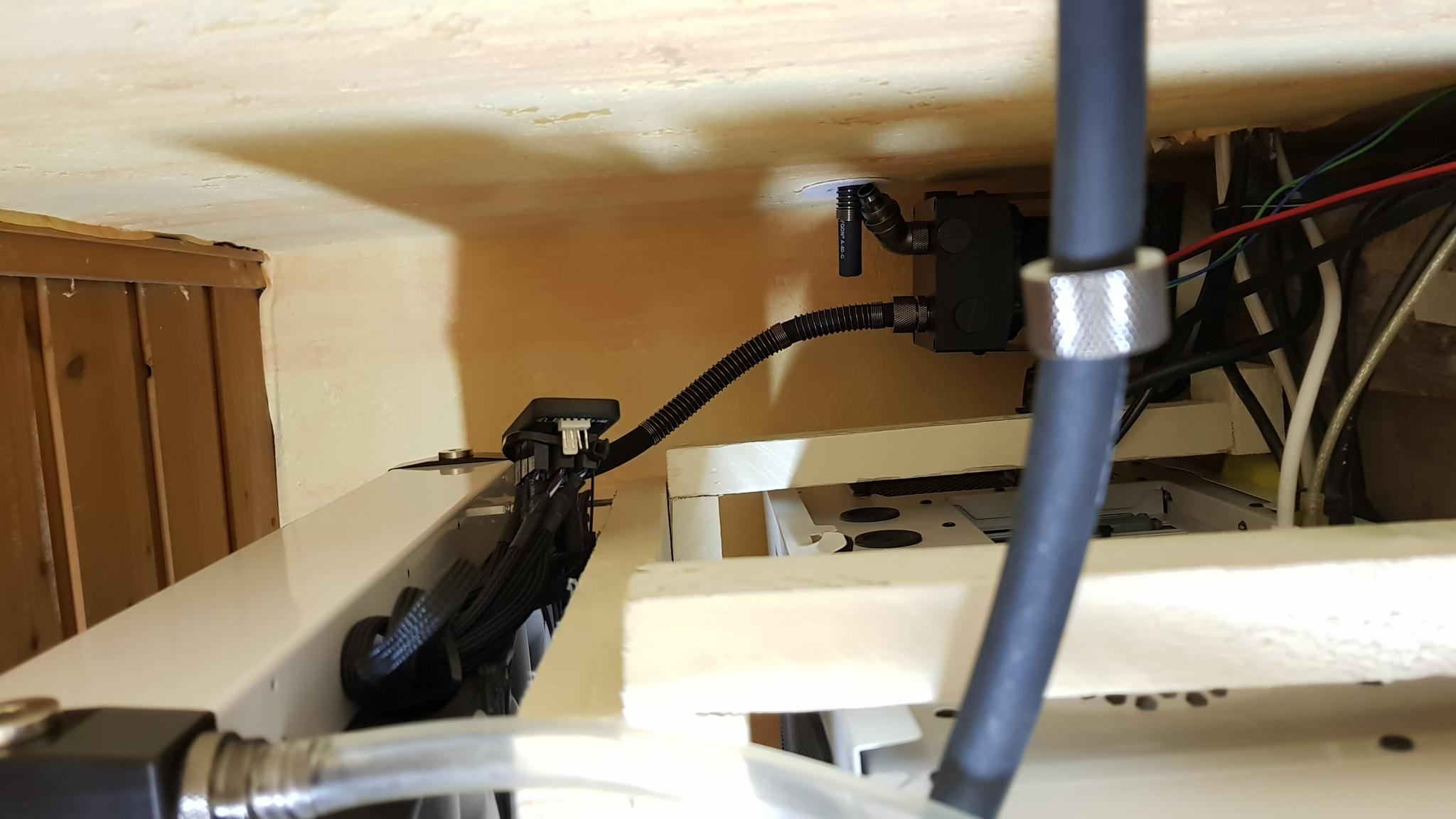

Hi Thomas. Ja das ist die Pumpe. Die zwei Anschlüssen sind oben. Aufm Foto siehst du sie ganz hinten.
Das Loch durch die Wand ist Waagerecht. Also 30cm fließt es ohne Gefälle. Vielleicht das zu lang? Sodass die Pumpe so schnell pumpt das der AGB nicht genug liefert und eine endlosschleife erzeugt an Luftsog anstatt Wasser zu ziehn. Keine Ahnung.
Wenn sie blubbert... bleibt der wasserpegel im AGB stehen. Stell ich sie ab, fließt einiges wieder zurück zum AGB.
Fließt direkt ohne hinderniss durch die Wand in die Pumpe.
Nehm ich die Pumpe weg, fliesst alles ausm AGB durch. Ps: Im Foto siehst du das ich den Schlauch entfernt hatte.
Pronlem ist das eine Pumpe meistens nicht saugen kann dondern nur drücken
Wenn das Wasser jetzt zu langsam Ur Pumpe fließt dann kann das nichts werden

Ok. Heisst also die Wege von Pumpe, also der Schlauch von 40cm durch die Wand, ist zu lang und der Durchmesser zu klein und auch das Gefälle nicht austeichend. Quasi summieren sich diese Missstände das nicht schnell genug Wasser abfließen kann, korrekt?
Hm ich müsste mal den AGB rüber in den Raum nehmen und direkt über die Pumpe anschließen. Hoffentlich hab ich genug Schlauch.
Edit: aber wenn das der Fall ist, wieso bleibt der Wasserpegel still stehen während die Pumpe läuft??? Also er nimmt nichts mehr vom AGB. Es fließt nichts mehr ab. Die Pumpe blubbert aber.
Das wäre vermutlich schon die Lösung deines Problems
Sobald nicht genug Wasser kommt schäumt das Wasser auf und es passiert nichts mehr
Deshalb sind auch viele pumpen als kombo mit dem AGB unterwegs

Glaub eher, dass das Problem daher kommt, dass keine vernünftige Wasserversorgung für die Pumpe da ist ->kann nicht richtig Druck aufbauen und dann gehts direkt bergauf zum Radiator...
Da noch zu viel Luft in der Pumpe ist schafft sie das Gefälle halt nicht, es schiebt nichts weiter->saugt auch nichts aus dem AGB.
Falls der Radiator mehr als 2 Ports hast kannst du ja evtl auch versuchen zumindest teilweise durch den zu füllen
Die pumpen die wir in der Wasserkühlung nutzen sind nicht in der Lage Wasser zu "saugen" sie können das Wasser was sie zu futtern bekommen nur weiter drücken Donald sie kein Wasser mehr bekommen können sie nichts fürdern
Ein strudel Im agb ist theoretisch möglich bei hoher pumpen Leistung selbst erlebt bei meinem ehemaligen Dual ddc setup aber wenn ihr euch mal die Bilder anschaut sollte das nicht vorkommen können
Problem ist hier wirklich die zulaufmenge die die Pumpe bekommt die schlicht nicht ausreicht um eine ständige Versorgung zu gewährleisten
