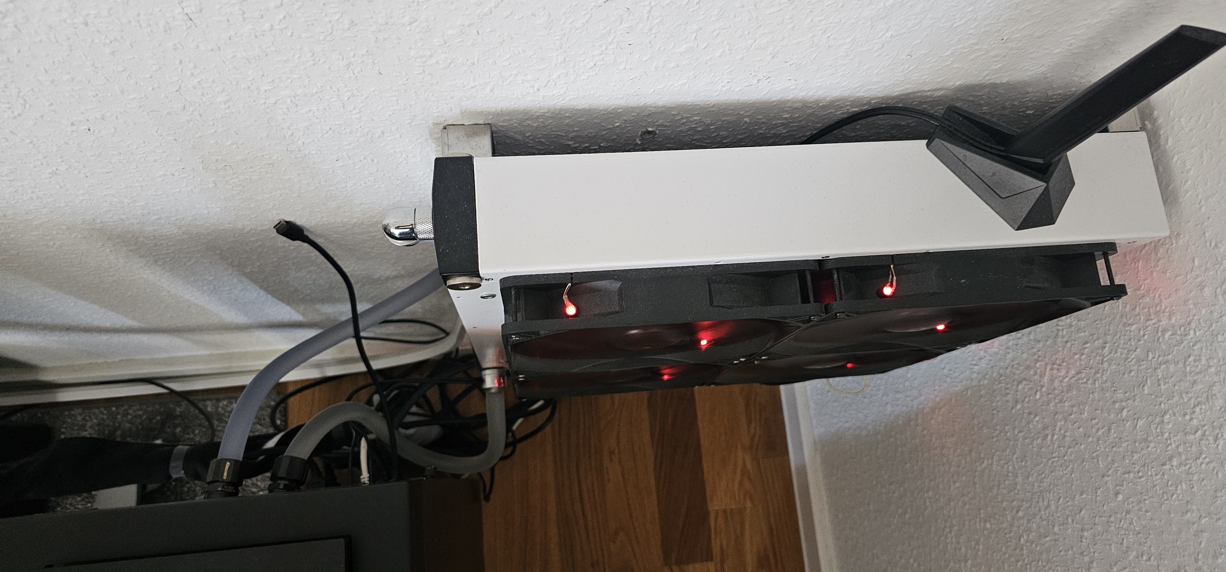

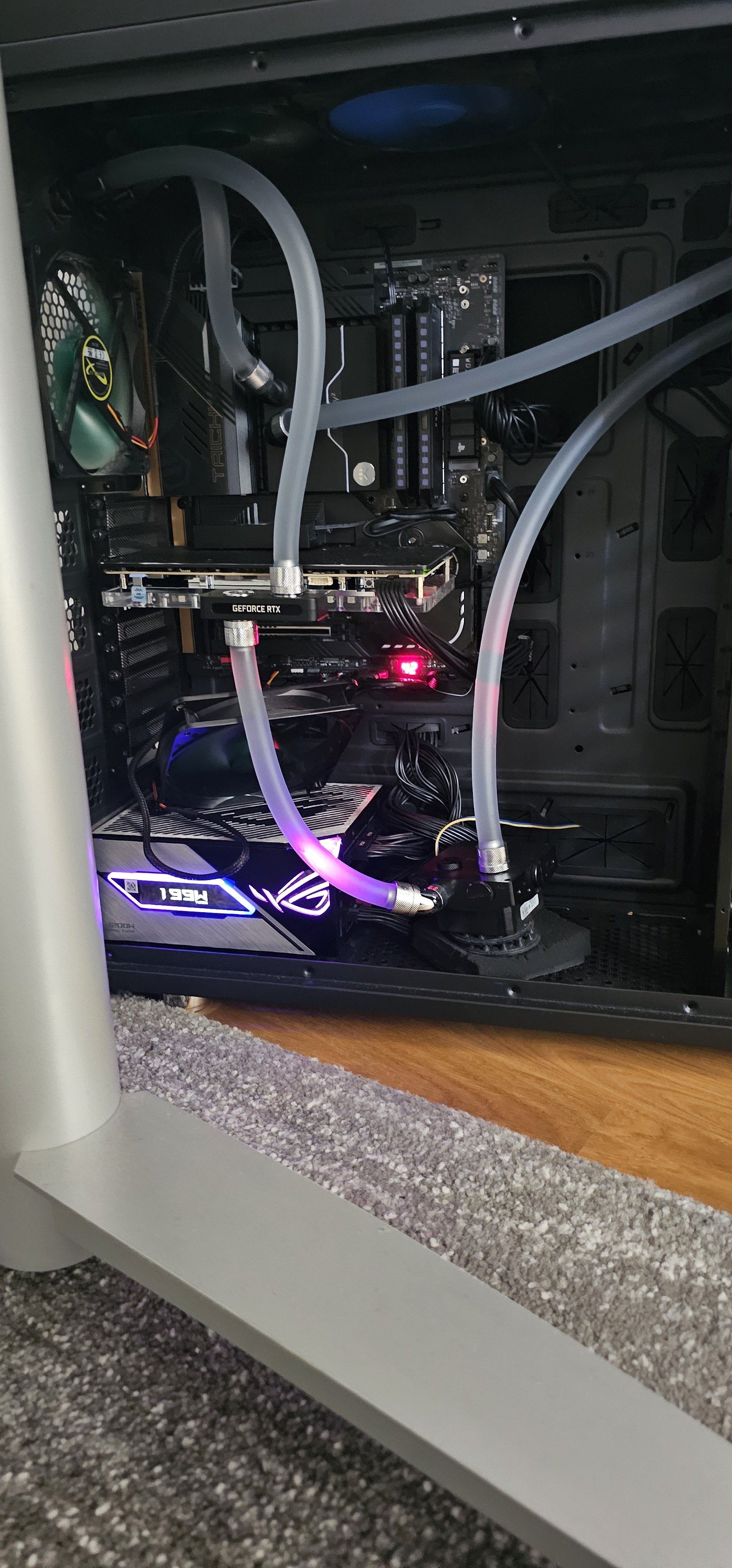

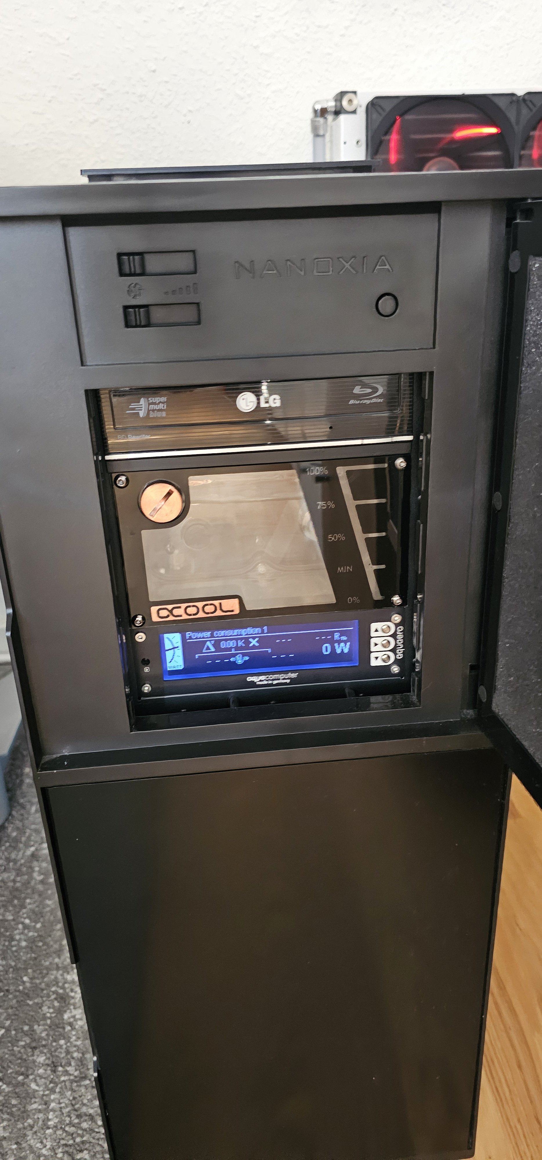

Anbei ein paar Fotos, damit man sieht, wie er die Wasserkühlung zusammengebaut hat und die Komponenten aufgebaut sind.

Ja, der Kreislauf umfasst die GPU dann gehts zum Mora und vom Mora durch die CPU und wieder zum Ausgleichsbehälter. Von dort aus Richtung Pumpe und wieder von vorne.

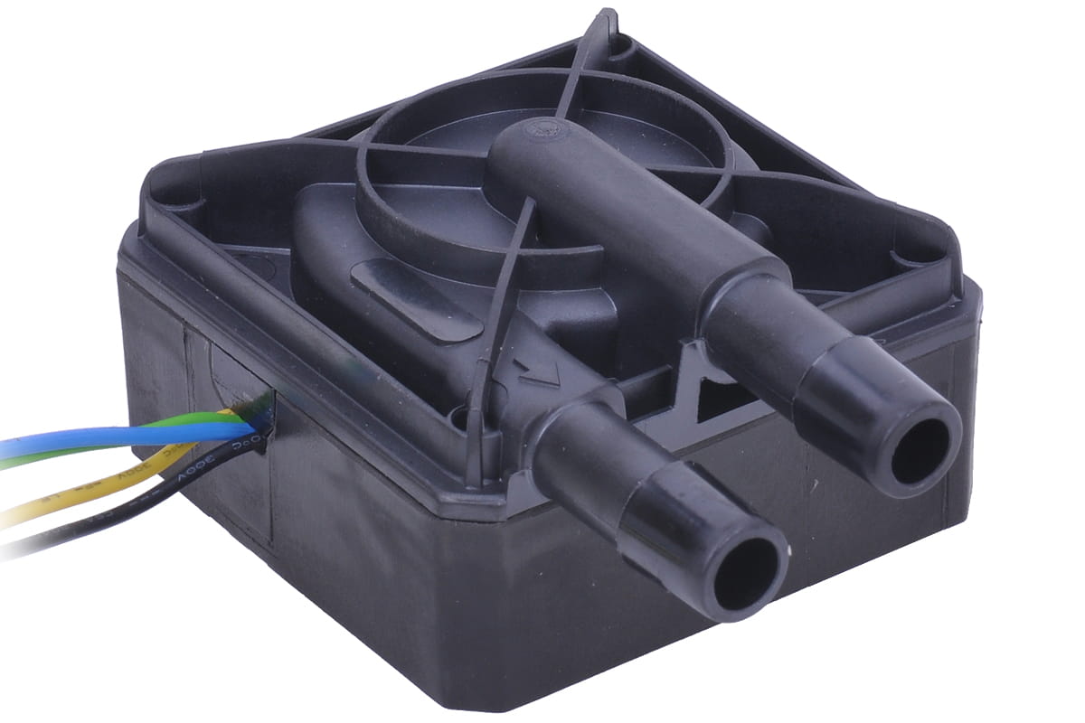

Nimm diese hier:
aquaero 6 PRO hat PWM-Anschlüsse.
Ich habe mal gehört, wenn man die Pumpe ohne Wasser startet, kann diese kaputt gehen.
Richtig. Daher auch nicht probieren!
Nur wie bekomme ich das Wasser in die Pumpe beim Erststart. Dieses muss doch erst durch die Pumpe angesaugt werden.
Den Schlauch vom Ausgleichsbehälter zum Eingang der Pumpe mehrfach zusammendrücken und losslassen. Durch dieses "Pumpen" kann die Kühlflüssigkeit in die Pumpe gelangen. Ansonsten, wenn wirklich nichts rein geht, sowas benutzen:
Einfach die im post über mir verlinkte Pumpe kaufen und gut ist macht ja keinen Sinn auf ne andere zu wechseln
Wenn die auch wieder ~9 Jahre durchhält ist das ok glaube ich ;)
An der verlinkten Pumpe ist ja ein Stromanschluss und zusätzlich noch ein Lüfterkabel. An meiner ist nur ein Lüfterkabel welches zum aquero geht und gut ist.
Und die Pumpe die ich zuerst verlinkt habe ist auch nur das Lüfterkabel.
Wo genau ist da der Unterschied?
Und vielen Dank schon mal an euch.
Bei der DDC 4.2 PWM bekommt die Pumpe ihre Spannung über Molex direkt vom Netzteil. Über Lüfterkabel wird die Drehzahl der Pumpe eingestellt. Bei deiner alten Pumpe wurde beides über Lüfterkabel übertragen. Vorteil der von mir verlinkten Pumpe ist die getrennte Spannungsversorgung. So wird sichergestellt, dass der Anlaufstrom der Pumpe Aquaero / Quadro / Octro nicht beschädigt.
