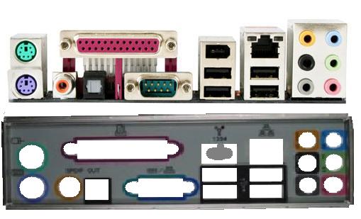

kurze frage: kann man eine das i/o shield vom mainboard pulvern lassen? muss schauen, was ich alles mitgeb, bevor ich was vergess^^

was ist ein i/o shield?pulverbeschichten kann man alles was aus alu oder stahl ist...wenn du alu hast denk doch ma drüber nach es eloxieren zu lassen...das is wesenlich haltbarer und unempfindlicher...

das teil hinten am mainboard
http://www.distris.de/ebay-Dateien/gigabyte_atx-blende.JPG
ich hab nur leider keine ahnung, aus welchem material das ist. könnte das auch blech sein und kann man das pulvern?
gut, dann mach ich das
