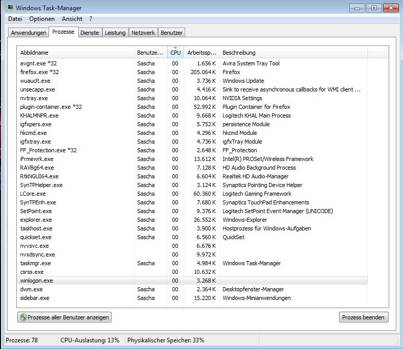

Ich hab mit meinem Dell XPS 702 ein Problem. Manchmal wenn ich firefox offen habe, und zum Beispiel einen Radiostream an habe, dann hängt die Leistung des Prozessors bei run 15% fest, was ich für nen i7 ziemlich heftig finde.
Sobald ich firefox dann schließe, ist das problem weg.
starte ich ihn erneut und rufe den selben Radiostream auf, ist die Prozessorleistung wieder so hoch! Beim beenden fällt sie wieder ab. Das Problem taucht nicht immer auf und konnte ich auch noch bei Akkubetrieb bemerken. Schaut mal in die Fotos vom Taskmanager zu dieser Zeit.
grade habe ich zu testzwecken den IE genutzt und den Stream aufgerufen, Prozessorleistung ist bei 0% obwohl ich grade noch firefox offen habe und diesen Text hier schreibe

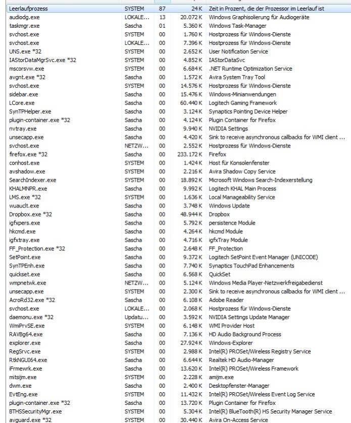

dann klick mal auf Prozesse aller benutzer anzeigen
der knopf ist mir noch nie aufgefallen
die Leistung des Prozzis wäre damit gefunden, aber jetzt stellt sich mir noch die frage was ist das für ein dienst und warum brauch der soviel leistung und das nur bei firefox und nur im akkubetrieb?

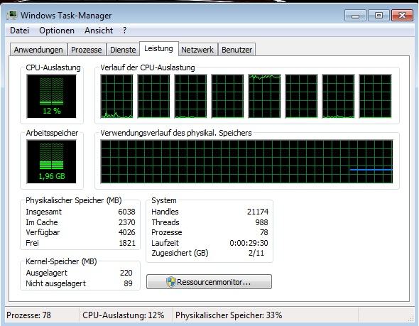

Der Leerlaufprozess ist immer so hoch ausgelastet, um von deiner aktuell reell genutzten Leistung auf 100% zu kommen. Sprich, deine Prozesse nutzen relae 20% aus, dann ist der LLP 80%. Das ist vollkommen normal. Wenn es wirklich beim Firefox festhängt, würde ich mal deine Chronik löschen und unnötige Plugins deaktivieren und FF auf die aktuelleste Verison bringen. Die bestehenden Plugins dann auch aktualisieren.
hey
die seite kenn ich auch schon, allerdings hilft mir das nciht weiter. Wenn ich die einstellungen da vornehme ist das problem zwar weg, aber dafür klingt mein notebook dann echt richtig kacke vom sound her. Es tritt wirklich nur bei FF auf, also werd ich den mal updaten, aber ich glaub eigentlich der ist aktuell...
ich verwende Firefox 16.0.2 also die aktuellste, daran liegts wohl nicht. die chronik löschen hilft auch nicht, die löscht sich sowieso automatisch bei jedem beenden
