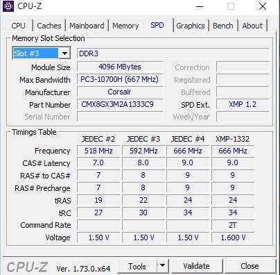

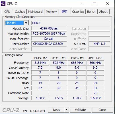

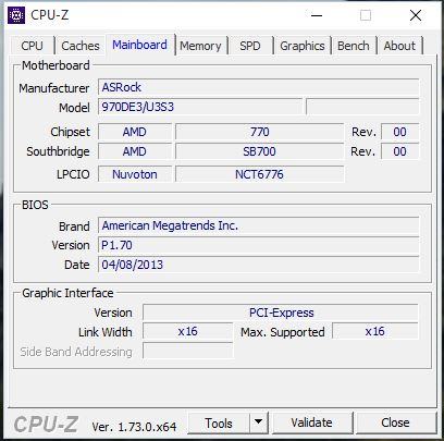

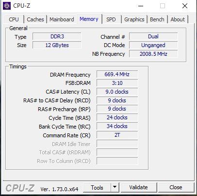

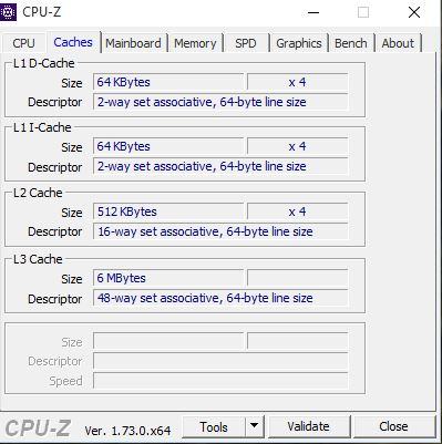

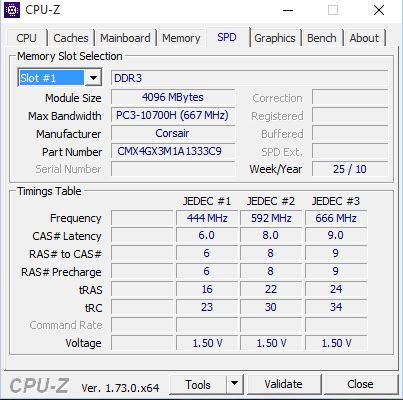

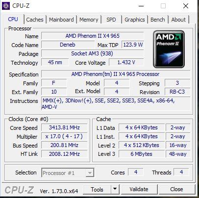

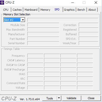

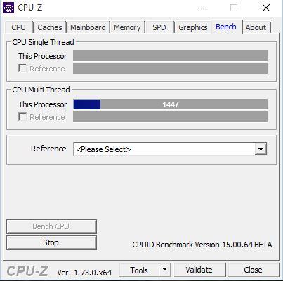

Hier ein paar Daten von CPU-Z:
Arbeitsspeicher

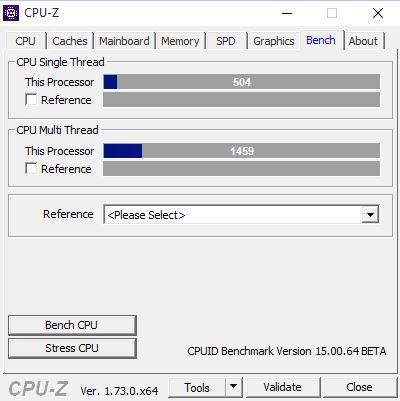

CPU-Bench
CPU Stress

Bitte poste dein gesamtes System + ein Paar zusätzliche Informationen, nicht nur Bruchteile. In dem Sinne:
- Welche Grafikkarte ist drin?
- Welches Netzteil ist verbaut?
- Welches Mainboard ist verbaut?
- Welches OS?
- Hast du auch andere Probleme mit deinem Rechner?
- Kannst du die Temparaturwerte auslesen? Häng sie auch mit an. :)

Prozessor: (Standart Kühler war dabei.)
AMD Phenom II X4 Black Edition 965 4x 3.40GHz So.AM3 BOX

Mainboard:
(Sieht man oben bei CPU-Z Bild 3)
Asrock 970DE3 / U3S3

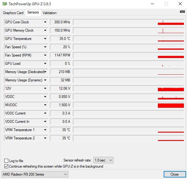

Temperaturen:
PC- läuft seit ca 30min.
Grafikkarte:
Hätte nie gedacht, dass ihr so blitzschnell antwortet :d

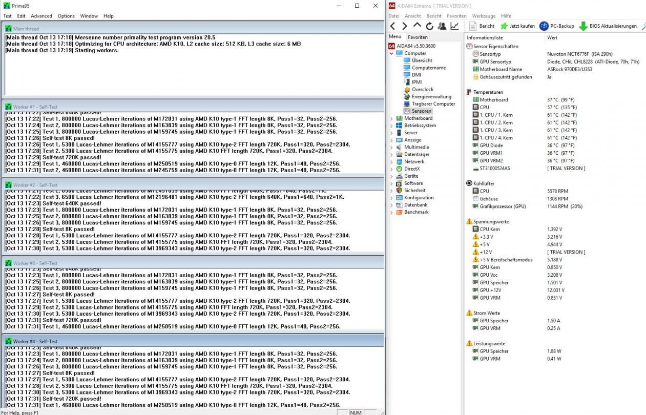

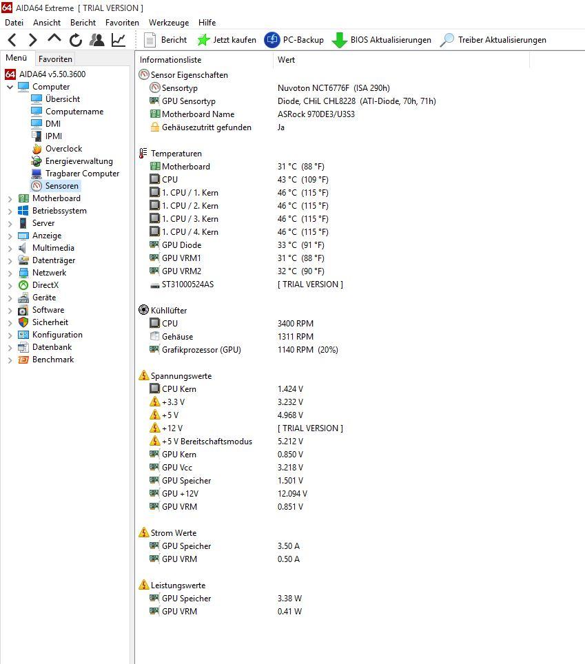

Da fehlen noch die Temparaturwerte der CPU, die brauchen wir auch. Temparaturen idealerweise unter Last messen. :wink:
Um der CPU Feuer zu machen, lad dir das hier: Prime95
Die korrekten Temparaturwerte (als ehemaliger Phenom X6-User weiß ich genau wieso du mit den Kerntemparaturen nix anfangen kannst :fresse: ) kannst du beispielsweise mit AIDA64 auslesen.
Starte AIDA64 und Prime95, und notier dir einfach mal die Werte nach 60 Sekunden und 5 Minuten. Wenn die Temparatur - innerhalb dieser kurzen Phase - über 60 Grad steigt, solltest du dringlich mal den Staub aus deinem Gehäuse entfernen und/oder über einen Kühlerwechsel nachdenken. ;)
Also diese Temperaturen hat mir das Programm angezeigt, als ich mit installieren und downloaden fertig war. Quasi im Ruhemodus.
und diese Temperaturen wurden nach ca 10min im Stresstest angezeigt. Er sprang ab und zu mal auf 61°C aber hat sich immer kurz danach auf 60°C runtergekühlt.
Mein PC ist nun 3 Jahre alt. aber nicht sehr verstaubt, da ich ab und zu mal mit dem Staubsaugen abhilfe schaffe ;) gaaaaanz vorsichtig :d
N Phenom 965 mit Boxed Kühler der bei Prime 60° hat? Ja klar ... iwas läuft hier derbe falsch.
Wobei es au egal is weil bei 62° is bei der CPU eh EndeimGelände. Warscheinlich schaltet dein Rechner deswegen auch ab.
Und Shogun 2 frisst derbe an der CPU, wenn du nicht über Aufrüsten auf ne gscheide CPU nachdenken willst dann defenitiv wenigstens n anständiger Kühler ;)
Über deine Grafikkarte brauchst dir eh keine Gedanken machen, mit der CPU langweilt die sich eh nur.
