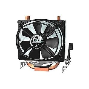

Ich hol mir demnächst einen neuen Prozessor. Jetzt frage ich mich, ob es besonders schwer ist, einen Prozessor+Lüfter auszuwechseln?
Hatte mal vorhin in meinen Rechner geschaut, der CPU Lüfter hat solch einen Helbel, den man hochklappen kann. Als ich dies gemacht habe und leicht am Lüfter gezogen habe, ging dieser jedoch nicht ab. Habe aber auch nur ganz leicht dran gezogen.
Da stell ich mir schon die erste Frage:
Geht der mit fester ziehen ab, oder hab ich da irgendeine Schraube etc, übersehen?
Lüfter sieht in etwa so aus:
http://ecx.images-amazon.com/images/I/314EBZMP6EL._SL500_AA300_.jpg
Und wie siehts dann mit der CPU aus? Warscheinlich irgendwo kleinen Schalter umlegen und CPU einfach rausnehmen? Oder gibts da irgendeinen Trick 17, den man wissen sollte?

€dit: Wenns wirklich so nen Kühler ist wie in deinem Link gezeigt hast du nen AMD-System... dort legst du in dem von dir gezeigten Fall den "Hebel" um und kannst die Klammern lösen (müssten 3 Nasen sein die durch die Metallklammern gucken - die Metallklammer musst du, wenn der Hebel gelöst ist seitlich aus den Nasen nehmen).
Wenn du den Kühler runter hast - die sollte durch leichte hin und her-drehbewegungen passieren, aufgrund der wahrscheinlich ausgetrockneten Wärmeleitpaste, kannst du die CPU durch lösen des Sockel-Hebels entriegeln und herausnehmen.

Bei dem von dir geposteten Link sieht man übrigens sehr gut die Haltenasen auf dem Rentation-Modul (Das orangene um den CPU-Sockel) - dort hast du links und Rechts auch die 3 Nasen die dann in die Kühlerhalterung greifen.
