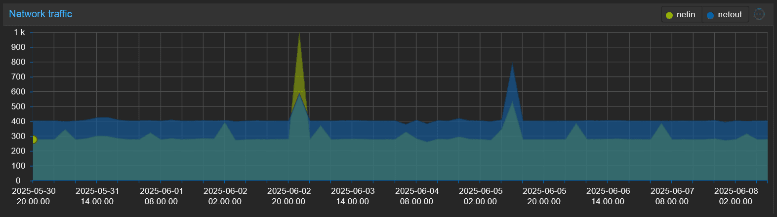

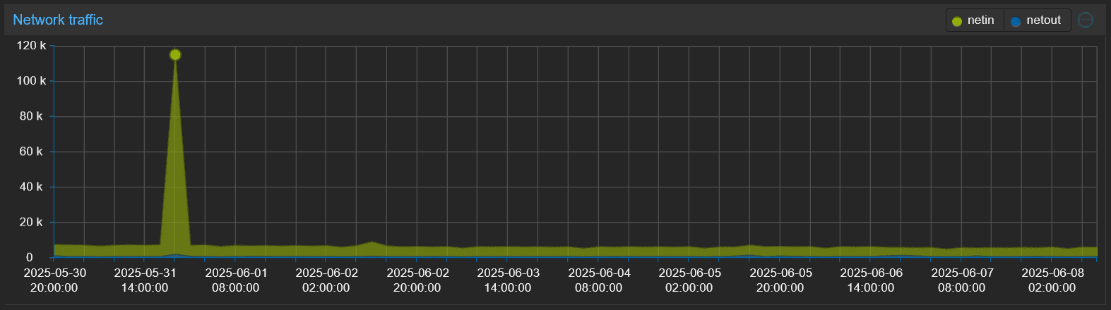

@Weltherrscher Ich sehe so was bei mir nicht, weder bei Mail, noch bei Docker. ;)
Mail
Docker

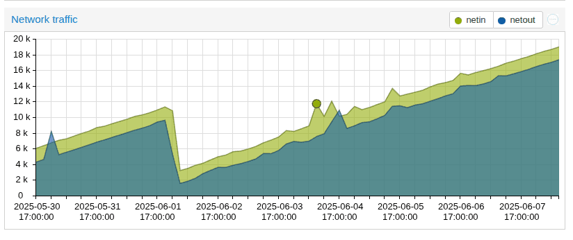

Kann mir mal jemand erklären, was diesen linearen Anstieg bei VMs mit Docker verursacht?
Der Graph zeugt das weekly average, der Knick nach unten war ein Neustart.
Die VM ist die Mailserver-VM (Debian 12).
Mailcow ist eine fertige Instanz, die intern mit Docker läuft. Da gibt es in einem oder mehreren von den ~20+ Paketen einen Memory Leak, das die Jungs bei Mailcow nicht gebacken kriegen, wie so vieles andere auch... deshalb habe ich die Mailcow auch rausgeworfen und gegen was anderes ausgetauscht.

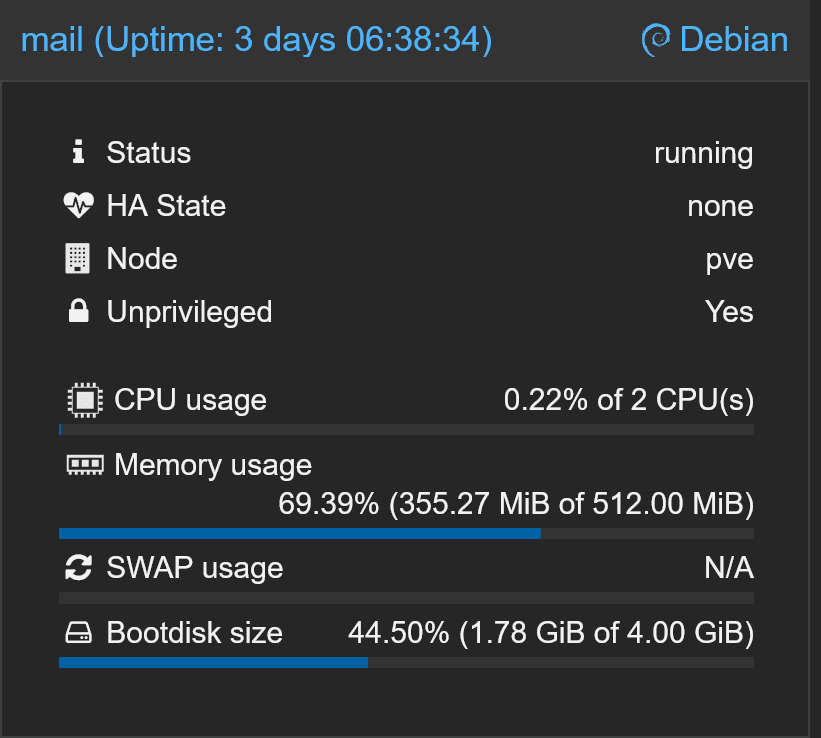

Mir war der Verbrauch damit generell zu hoch und ich nutze poste.io (in Docker in LXC).
Hab da aber auch einiges deaktiviert,
environment:
- DISABLE_CLAMAV=TRUE
- DISABLE_RSPAMD=TRUE
- DISABLE_ROUNDCUBE=TRUE
da ich zum Mail-Empfang eh das Proxmox Mail Gateway nutze.

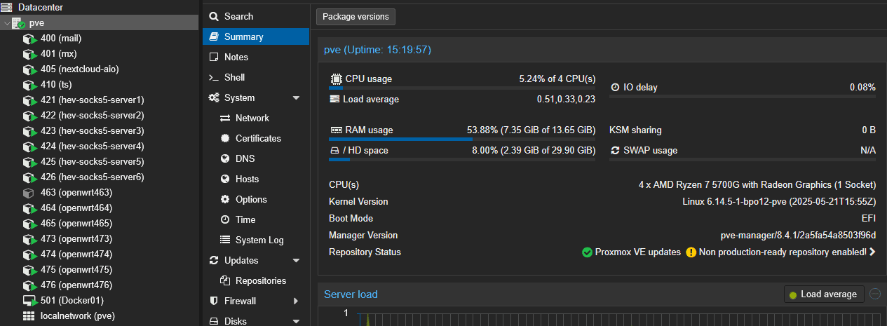

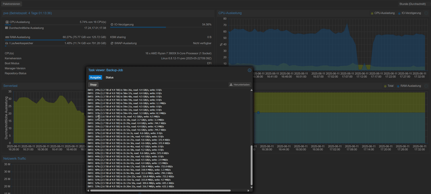

Ich brauch auch nochmal Hilfe mit dem leidigen, aber dennoch ständigen Thema I/O-Verzögerung:
Alle VMs/CTs aus. Nur Backup senden über 10GBit Leitung an den PBS - iperf3 kommt auf 9,x GBit.
Die Daten liegen auf nem 5 x 12TB Exos Raidz2 und einem 3 x 4TB Lexar NM790 Raidz1 (ja, ich weiß dass da keine hohen TBW/DWPD-Werte draufstehen und PLP nicht vorhanden ist, ist aber ein Homelab :coffee3: )
Trotzdem macht es mich stutzig, was für miese I/O-Delay ich habe und wie langsam da Daten gelesen werden. Oder hab ich da etwas falsche verstanden? :unsure:
Das Backup ist von welchem Pool? Wie ist der Pool konfiguriert? Insbesondere Kompression, Verschlüsselung oder Deduplication.
Wieviel GB/TB sind auf welchem Pool?
Würde erstmal nur vermuten der Einbruch der read Werte beim Wechsel von SSD auf HDD erfolgt. Schreiben tut er ja nicht viel.
Der Screenshot zeigt die Übertragung einer vm die auf dem hdd pool liegt.
Das Übertragunngslimit ist in dem Fall die Read Performance der der VM, und die ist beim HDD Pool nicht sehr hoch. Sicherst Du per PBS oder backup auf SMB/NFS Freigabe ?
Das ist interessant! Der HDD-Pool mit 5 Platten wird wohl kaum 4GB/s liefern können. Eher so im Bereich von 1GB/s. Ist der Pool mit Compression konfiguriert?
Was sagt ein "top" in der Zeit des Backups auf dem Host.

Ein 5 TB Backup dauert halt mindestens so lange, wie es dauert eine 5 TB von einer HDD (bzw. HDD Pool) einzulesen.... der PBS macht im ersten Druchlauf so uiemlich ein Fullbackup, danach werden noch die geänderteten Datenblöcke weggeschrieben - aber einlesen muss er trotzdem *alles* .
