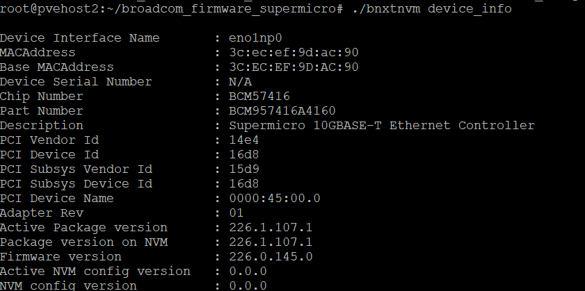

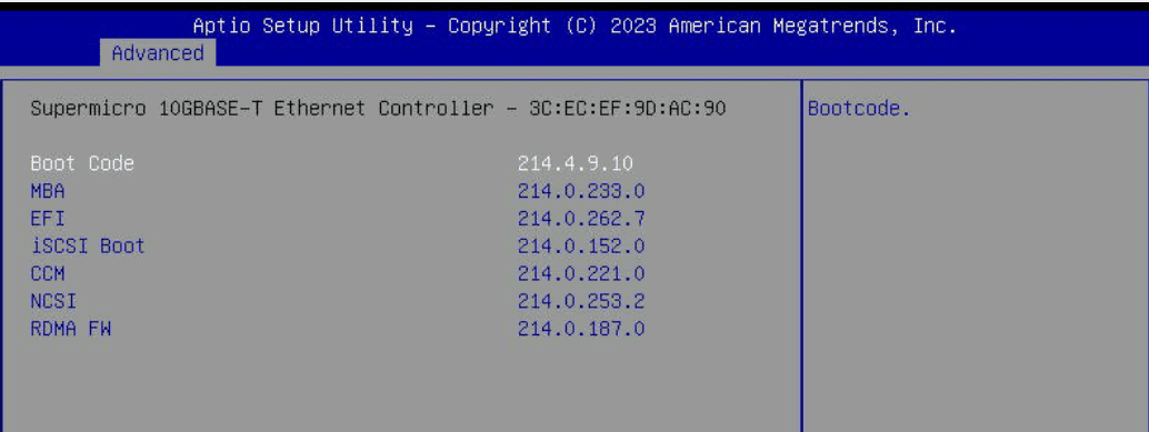

Nächste Idee war dann, nochmal auf die näher auf den Adapter zu schauen (Firmware, Konfiguration etc), aber ich kriege die Tools von Broadcom (bnxtnvm, niccli) unter Proxmox nicht installiert. Proxmox wird leider auch nicht direkt unterstützt.

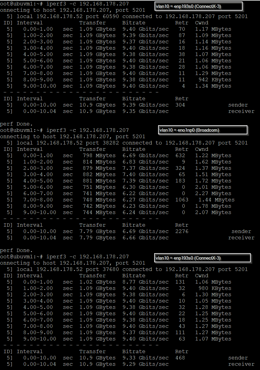

Ich habe jetzt nochmal eine ConnectX-3 eingebaut. Das passiert, wenn ich das VLAN10 mal an den Broadcom und mal an den Mellanox NIC anklemme:

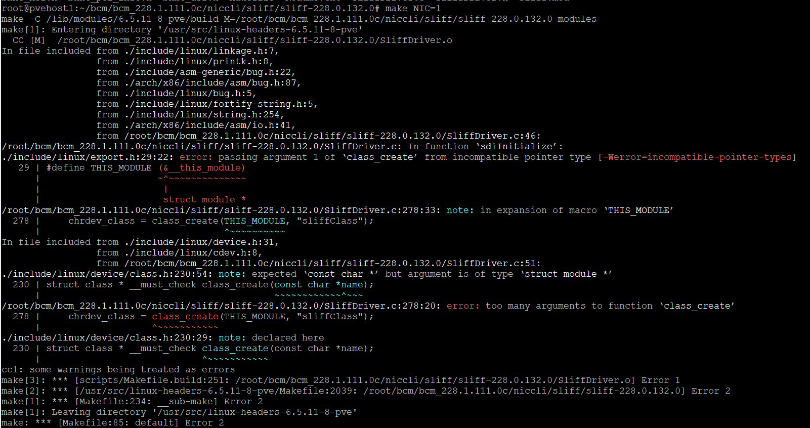

Habe den Sliff jetzt kompiliert bekommen. Das Problem ist eine geänderte Kernelschnittstelle ab 6.4.
Hier ist der Fix bei einem anderen Modul: https://github.com/gnif/LookingGlass/pull/1076/commits/a498c89383333e124e6adcbd5f4bd428f9567b06
Wenn das von der Idee her in den SliffDriver.c einbaut, dann kompiliert es und man kann das sliff Kernelmodul installieren.

Von Supermicro ist diese Firmware installiert:
KVM und QEMU sind keine Docker-Container. Und eine VM als LXC-Container bei Proxmox ist auch nochmal ein anderer Container-Typ.
Leider kenne ich mich mit KVM und QEMU ebenfalls praktisch zu wenig aus. Da müsstest du dich mal einarbeiten, wird aber vermutlich ebenfalls viele Stunden einnehmen.

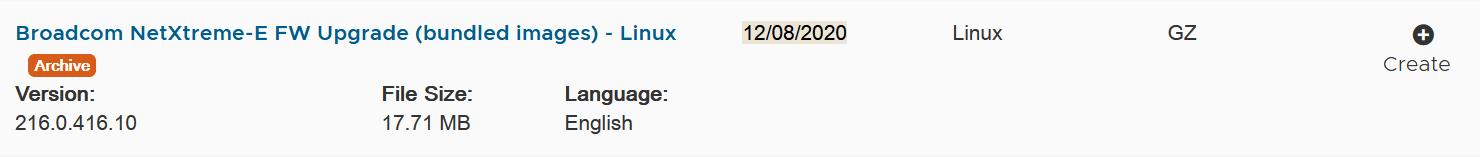

Nochmal ein Tipp für alle, die am niccli verzweifeln.
Das alte Tool bnxtnvm befindet sich bei Broadcom im "Archive". Man findet es unter dem Downloadtitel "Broadcom NetXtreme-E Standalone Firmware Upgrade Utility".
Unter den aktuellen Downloads wird nur noch das neue niccli gelistet, welches ohne zum System passenden sliff Treiber nicht funktioniert. Das alte Tool funktioniert einfach.
Sehr ärgerlich finde ich die Updatepolitik von Supermicro. Die 214.x Firmwareversionen sind steinalt. Installiert ist 214.4.9.10.
Die älteste die Broadcom noch im Archiv hält ist die 216.0.182.0 von 8.12.2020.
In den sog. "bundled images" sind dem Imagenamen nach auch passende Images für die Onboardcontroller.
Das ist auch ein BCM957416A4160.pkg drin was theoretisch für mein Supermicro-Mainboard passen müsste.

Update:
Zu früh gemeckert. Ich hab den Supermicrosupport angeschrieben und ein Update wurde quasi instant zur Verfügung gestellt. Top Service!

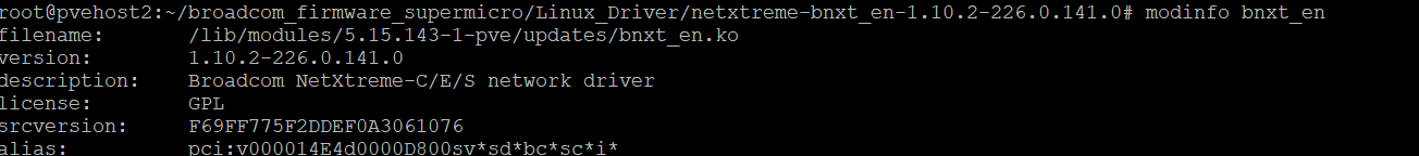

Sieht dann nach dem Update so aus:
Code:
root@pvehost2:~/broadcom_firmware_supermicro/Linux_Driver/netxtreme-bnxt_en-1.10.2-226.0.141.0# ethtool -i eno1np0
driver: bnxt_en
version: 5.15.143-1-pve
firmware-version: 226.0.145.0/pkg 226.1.107.1
Mit dem 6.5er Kernel lies sich das Firmwareupdate nicht installieren. Ich habe es dann unter Windows aktualisiert.
Sieht dann unter Linux so aus, also aktuell Firmware 216.1.107.1. Die ist von Mitte 2023.
Änderung ist allerdings minimal. Es werden in einer VM mit iperf3 häufiger 9.40 Gbit/s empfangsseitig erreicht, aber keineswegs durchgängig.
Also hab ich mir dann doch nochmal die Mühe gemacht und bin runter auf Proxmox 7 mit dem von Broadcom unterstützten 5.15er Kernel. System neu aufgesetzt. Vorher die VM gebackupt und im neuen System restored. Schon mit dem Standardtreiber von Proxmox kommen fast glatte 9.4 er Werte.
Auch das Bauen des von Supermicro bereitgestellten Treibers ist unter Proxmox 7 völlig unproblematisch.
Die aktuelle Messung sieht so aus:
Perfekt. So hab ich mir das vorgestellt!
Die CPU-Last in der VM ist auch deutlich geringer. Nie über 25%.
tl;dr
  • Auf der unterstützten Linux Kernelversion 5.15 ist alles gut. Auf der bleeding Edge 6.5 eher nicht.
