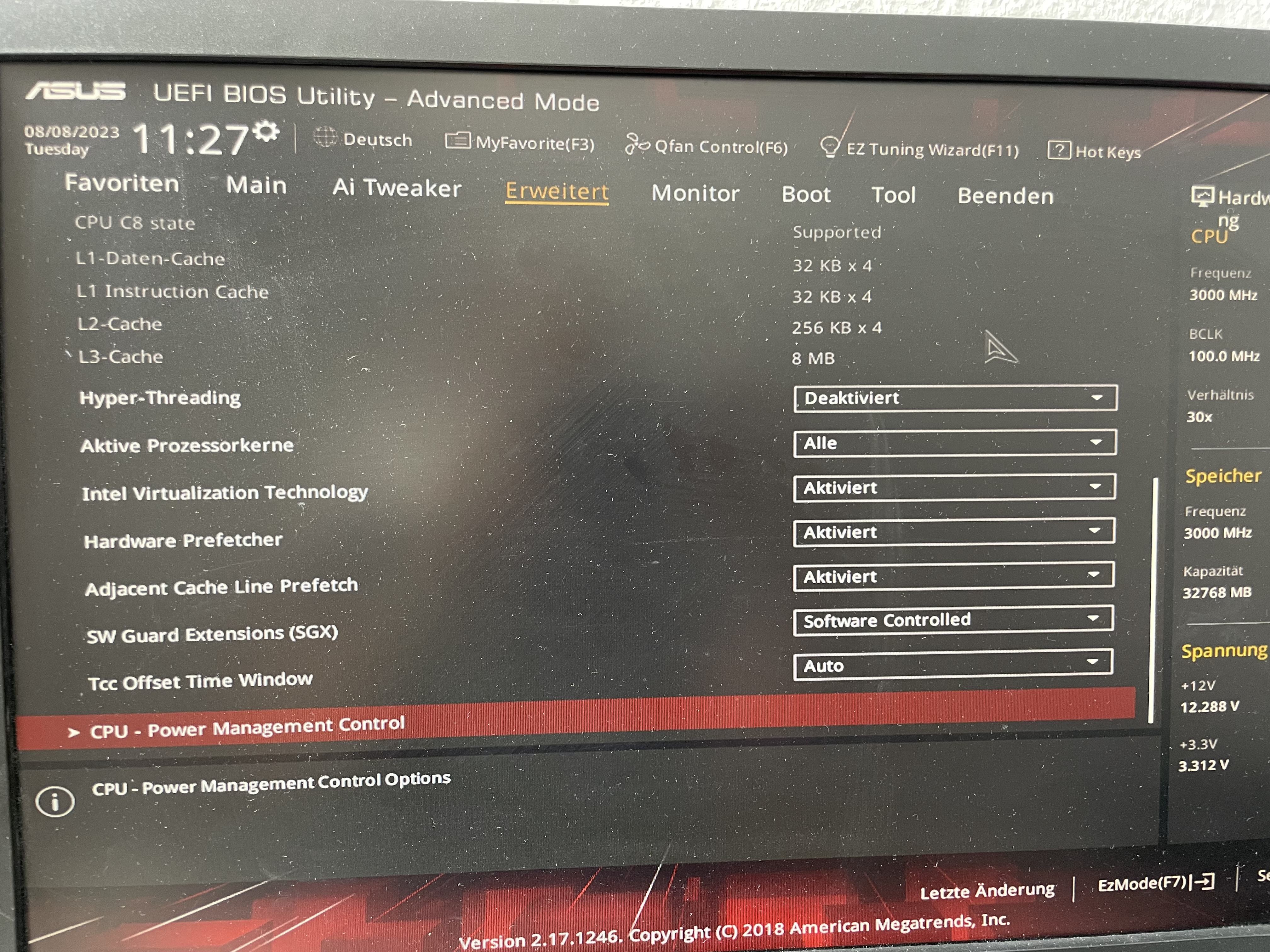

- HT aus.

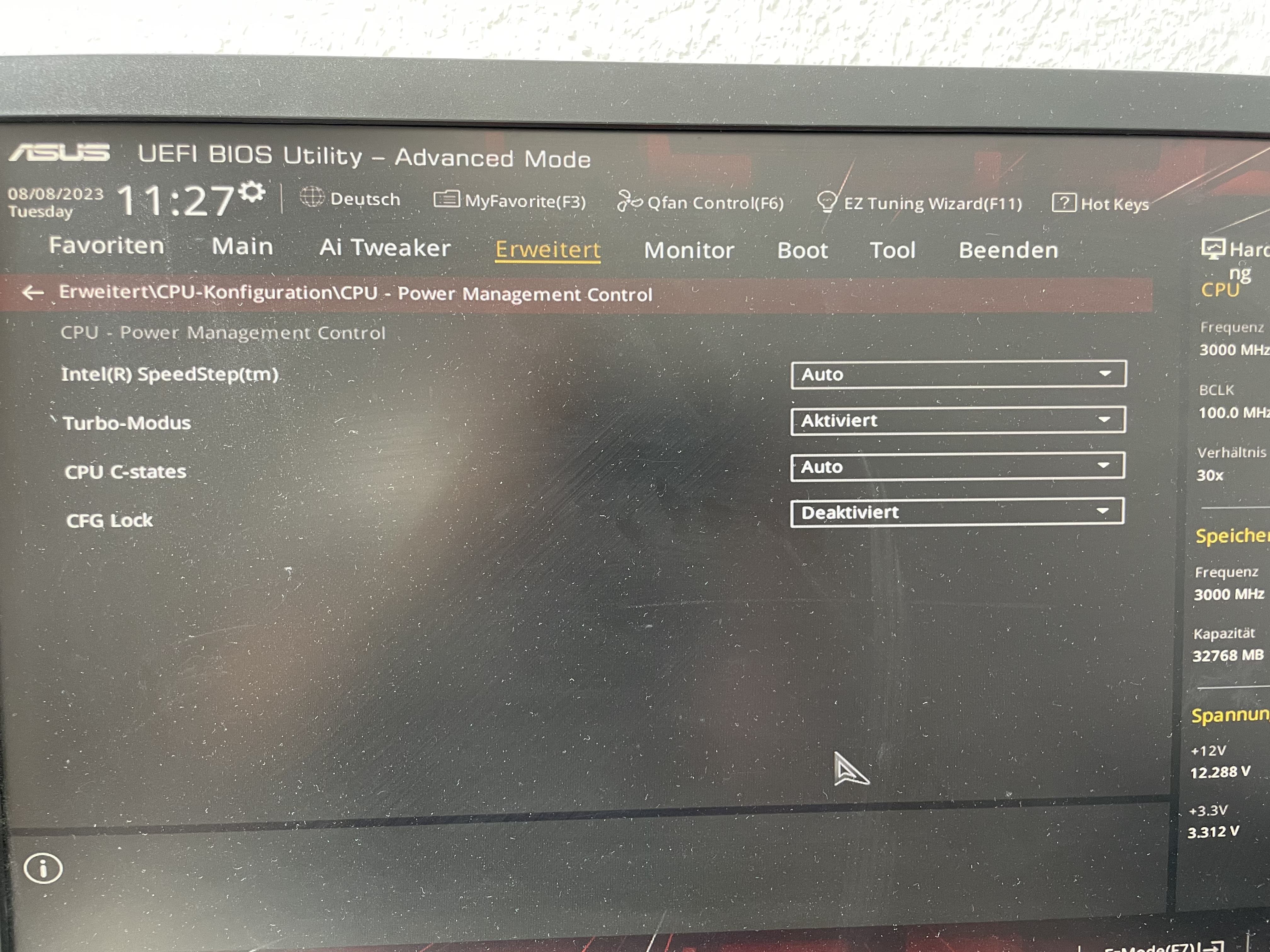

Hast du bei dem Asus-Board die üblichen Verdächtigen abgeklopft - C-States, ASPM, SATA LPM? Da sollte schon noch was gehen.
Ja ist/war alles eingestellt. CPU lief die meiste Zeit mit C8 State (laut Powertop).

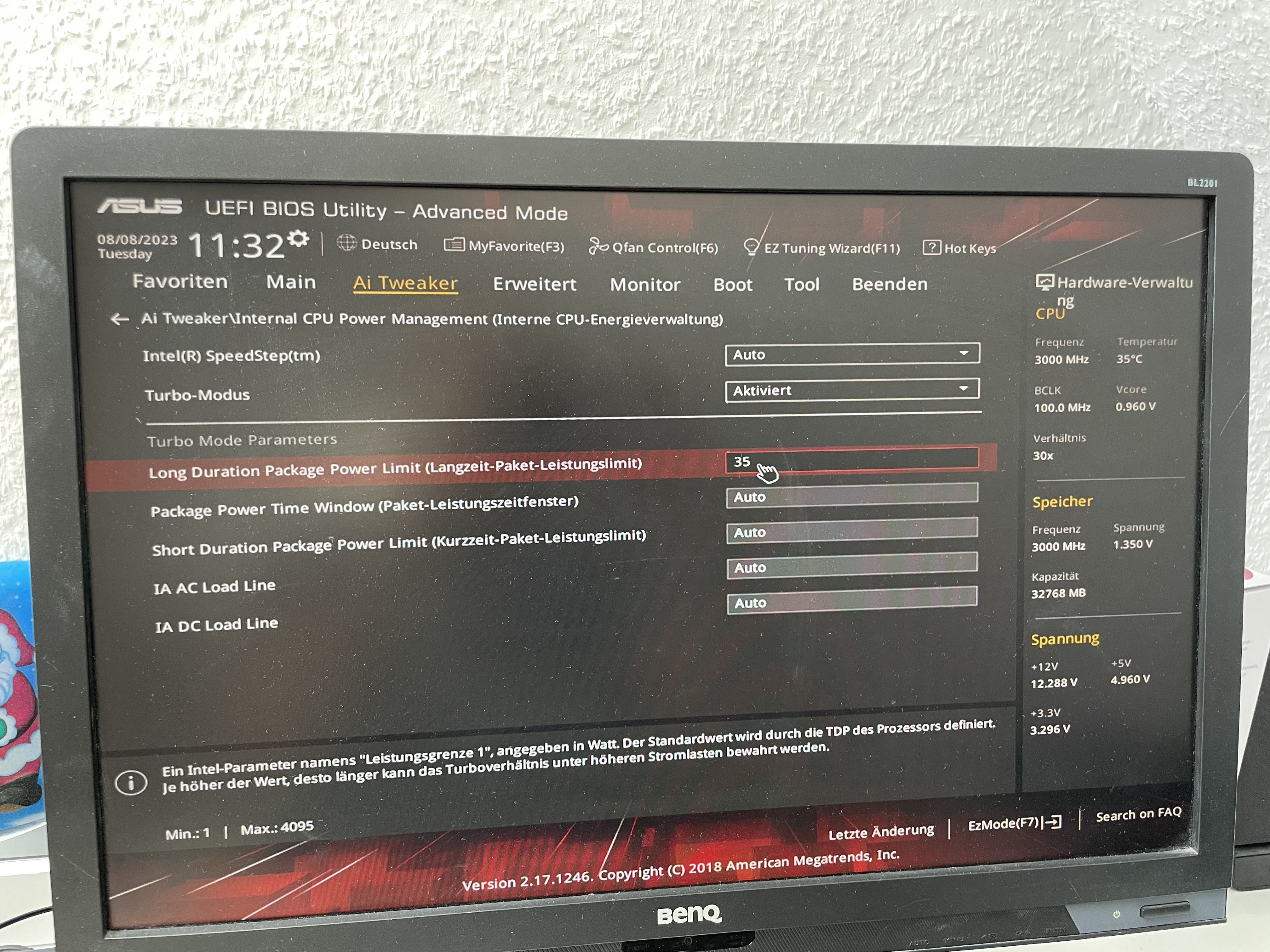

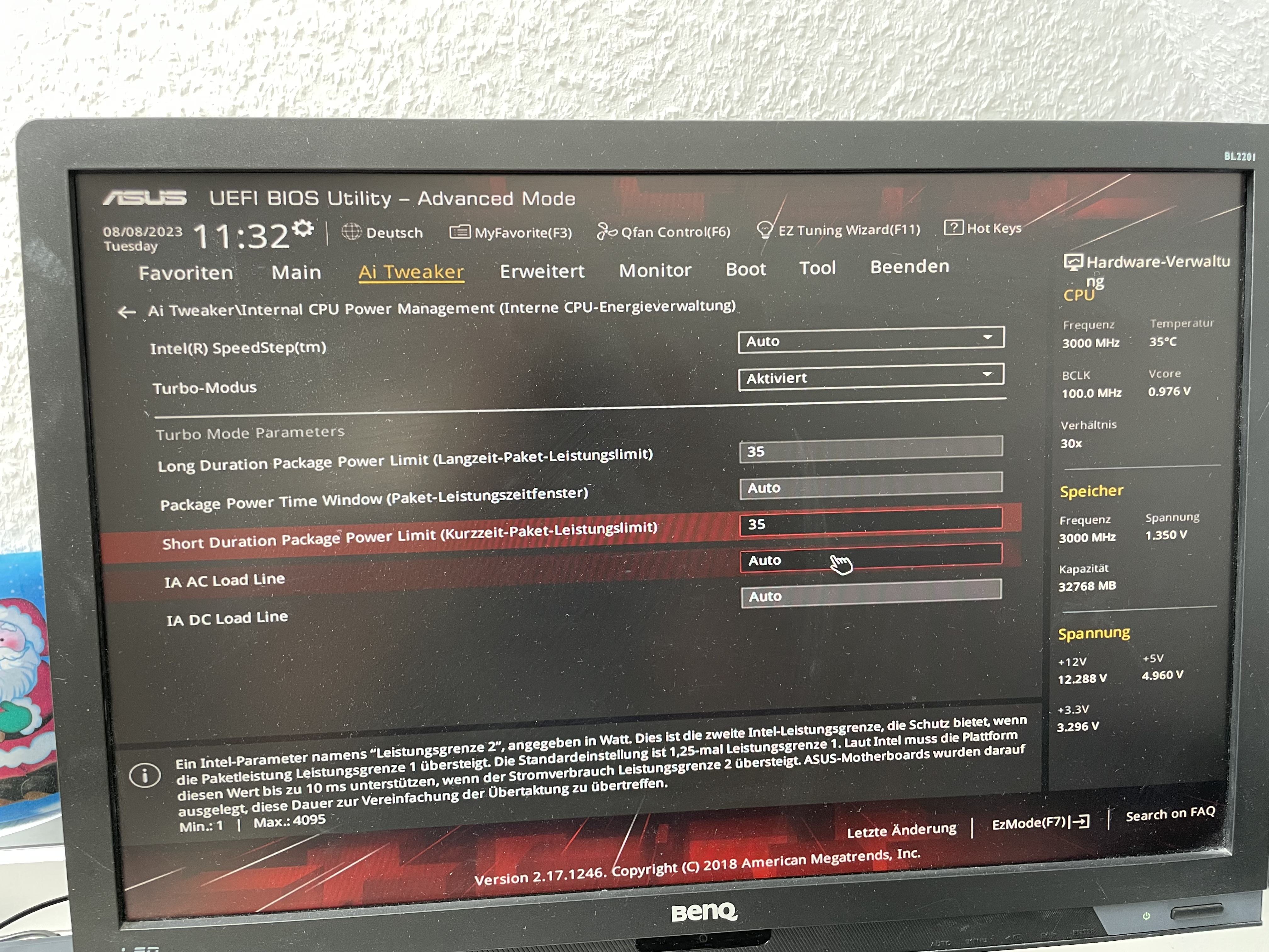

Undervolt hatte ich nur ein Offset von -0,1 eingestellt (weiter nicht probiert) und auch im UEFI noch die Leistung auf 35W beschränkt (kurz sowie Langzeit).

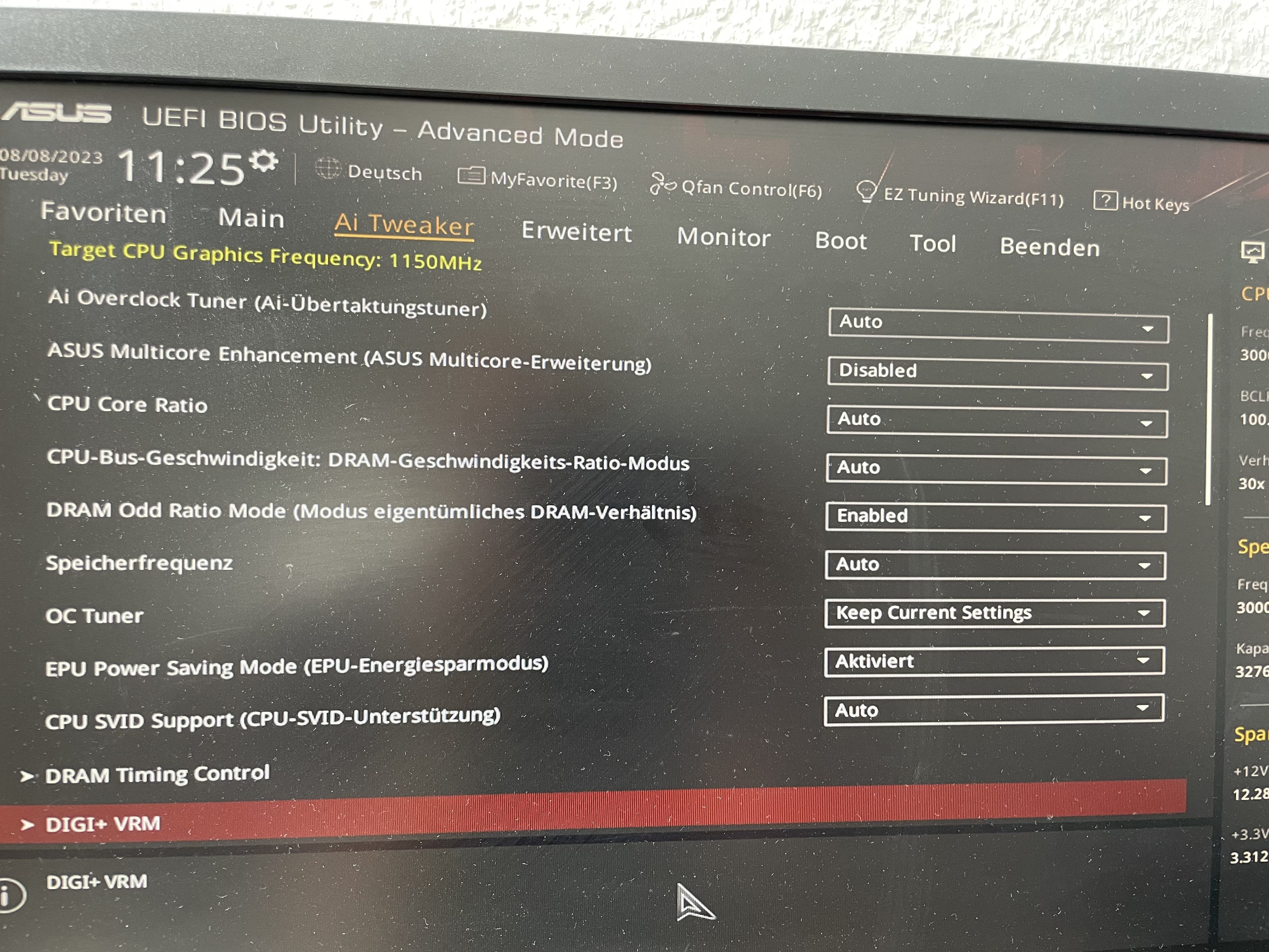

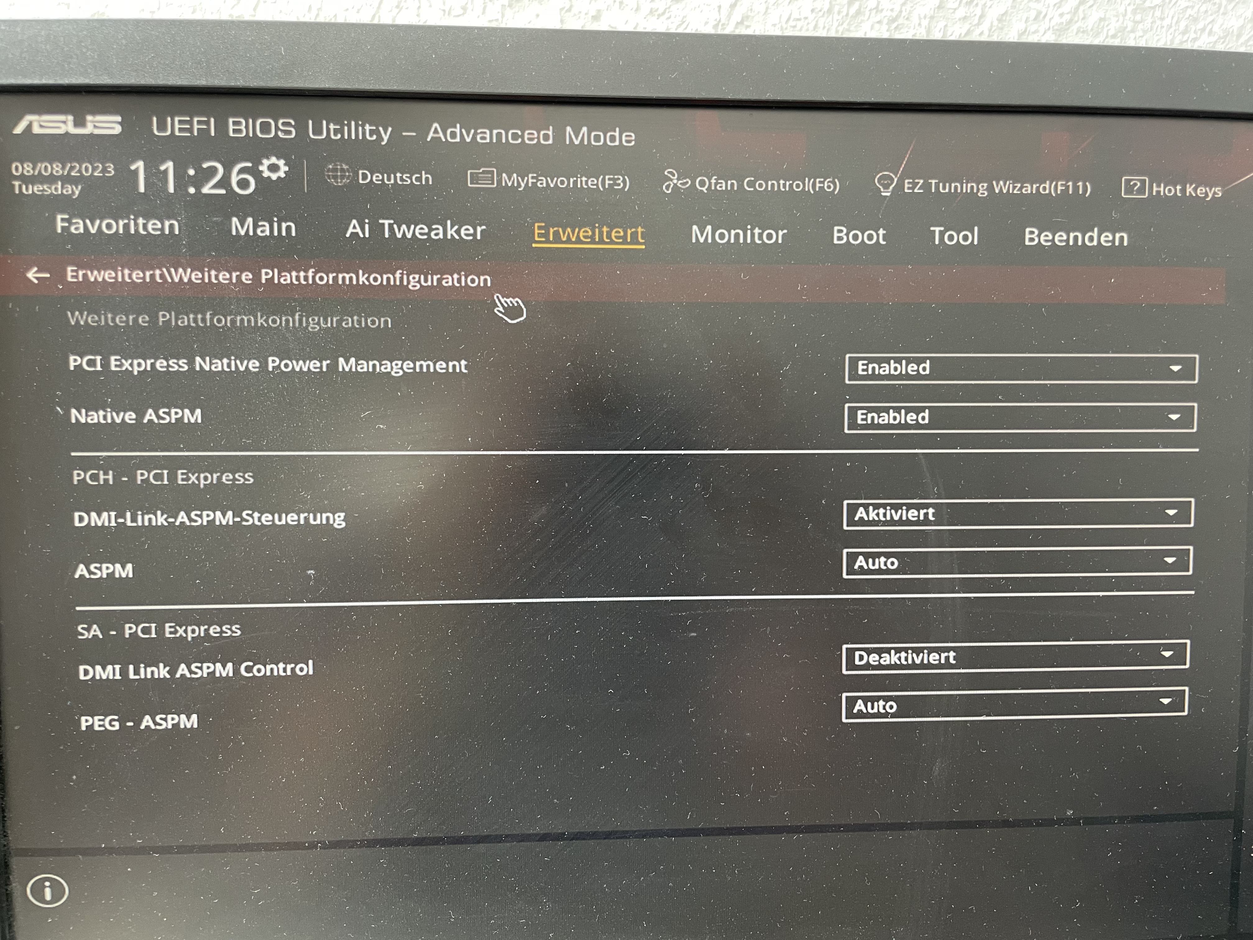

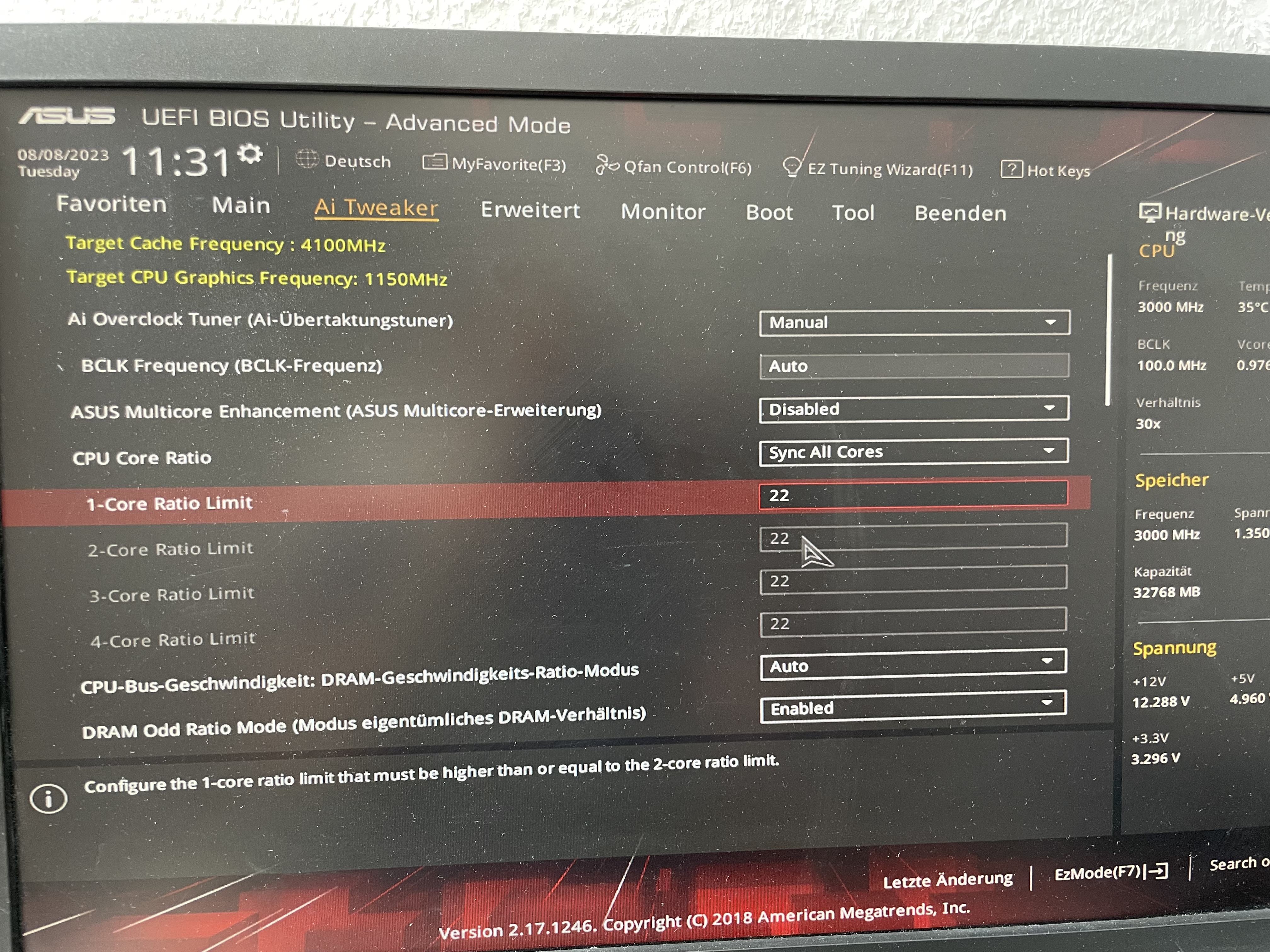

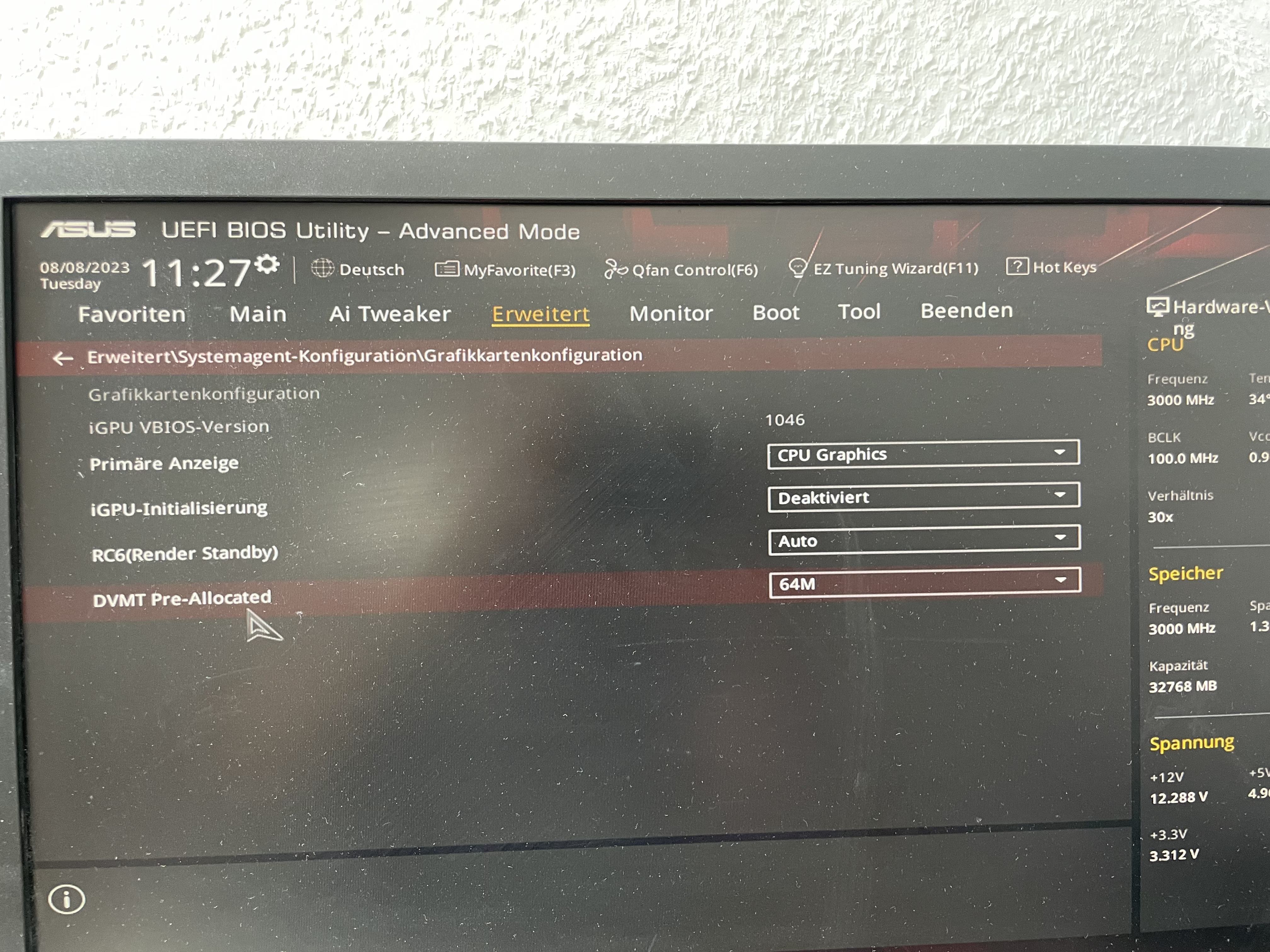

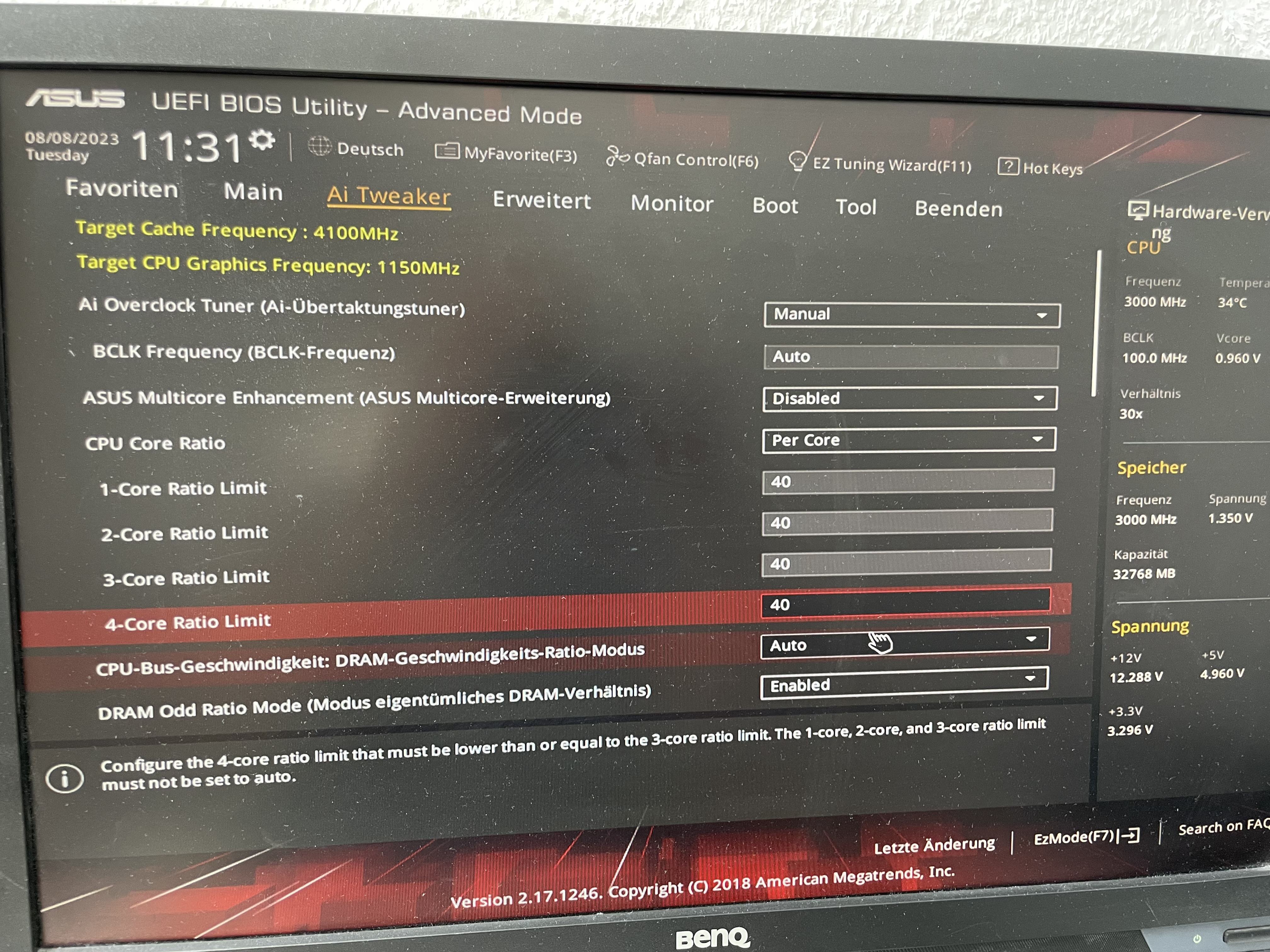

Im Anhang nochmal Fotos der UEFI vom ASUs. Vielleicht fällt dir noch was auf.
Ich fand es z.B. seltsam, dass ich bei Per Core nicht unter 4,0Ghz einstellen konnte..ging nur mit Sync all Cores.

Warum willst Du den Takt der CPU "obenrum" limitieren, solang die CPU leise genug gekühlt wird? Das wirkt sich auf Idle-Leistungsaufnahme 0,0 aus.

DMI Link ASPM Control ist noch deaktiviert, das würde ich noch aktivieren. Und "Auto" bedeutet auch nicht unbedingt immer an.
Warum iGPU-Initialisierung auf "Deaktiviert" steht, ist mir jetzt nicht ganz klar. Der Apparat hat doch nichts anderes?
EDIT: Warte mal, der RAM läuft auf 3000 MHz? Bei Skylake? Da ist doch womöglich die VCCSA ordentlich hochgejubelt. Ich würde auf jeden Fall mal prüfen, ob der RAM-Takt da einen Einfluß hat. Normalerweise sehe ich jetzt keinen Grund, warum so ein System nicht stark gegen 10 W tendieren sollte, wenn sogar bis C8 erreicht wird.
Laut Beschreibung ist das dafür, wenn man IGPU sowie PCIE-GPU gleichzeitig verwendet, daher deaktiviert.
