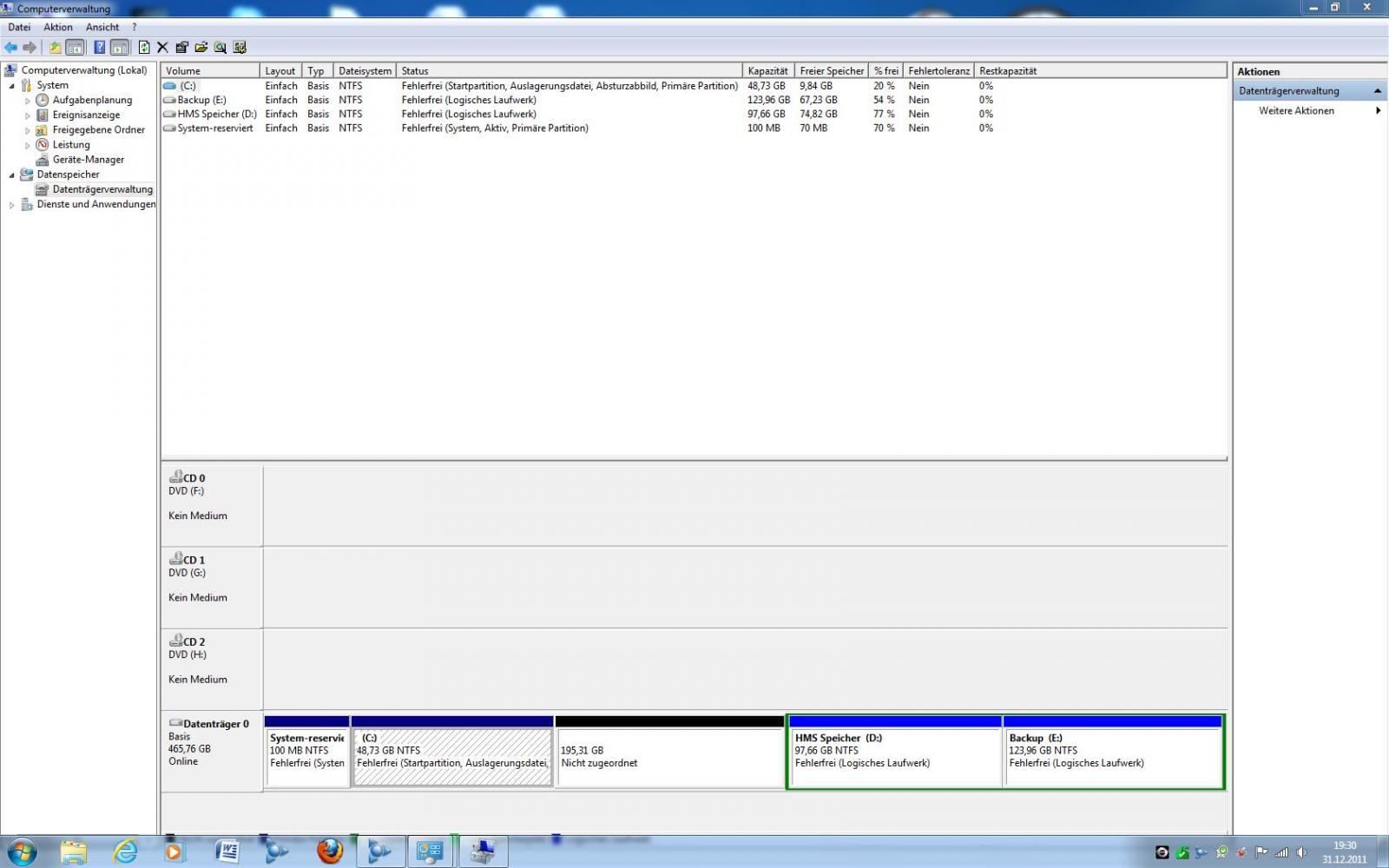

Ich habe die B: Methode.
http://www.unawave.de/installation/installation.html .
B. In eine eigene, kleine 100 Mb Partition installiert sich der Bootmanager von Windows 7 wenn keine andere Windows-Partition "aktiv" ist und man Windows 7 in einen freien, unpartitionierten Bereich installiert. Also wenn man Windows 7 völlig freie Hand läßt.
Von, DVD starten, Partitionen löschen von der Win 7 installation aus, und Win 7 in unpartitionierten Bereich installierten alles weiter macht Win 7.
Win 7 zwackt sich bei vorhandenen unpartitonierten Bereich, einfach 100 MB für die Bootpartition ab.
Alles andere funktioniert aber auch.
Erledigt, innerhalb 1 Std. war alles fertig. Neues Windows, alle Programme installiert und bereit zum arbeiten - herrlich.
