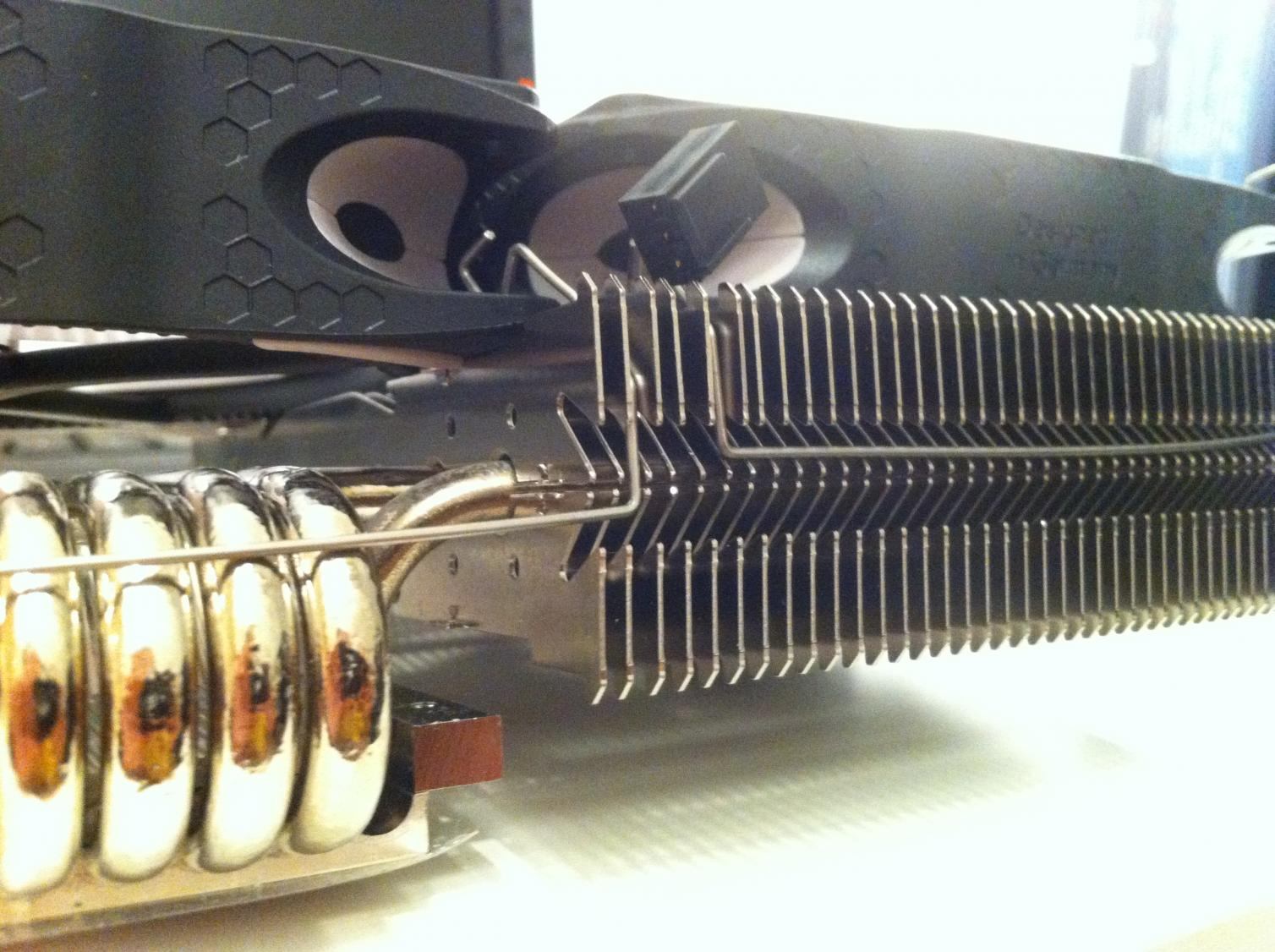

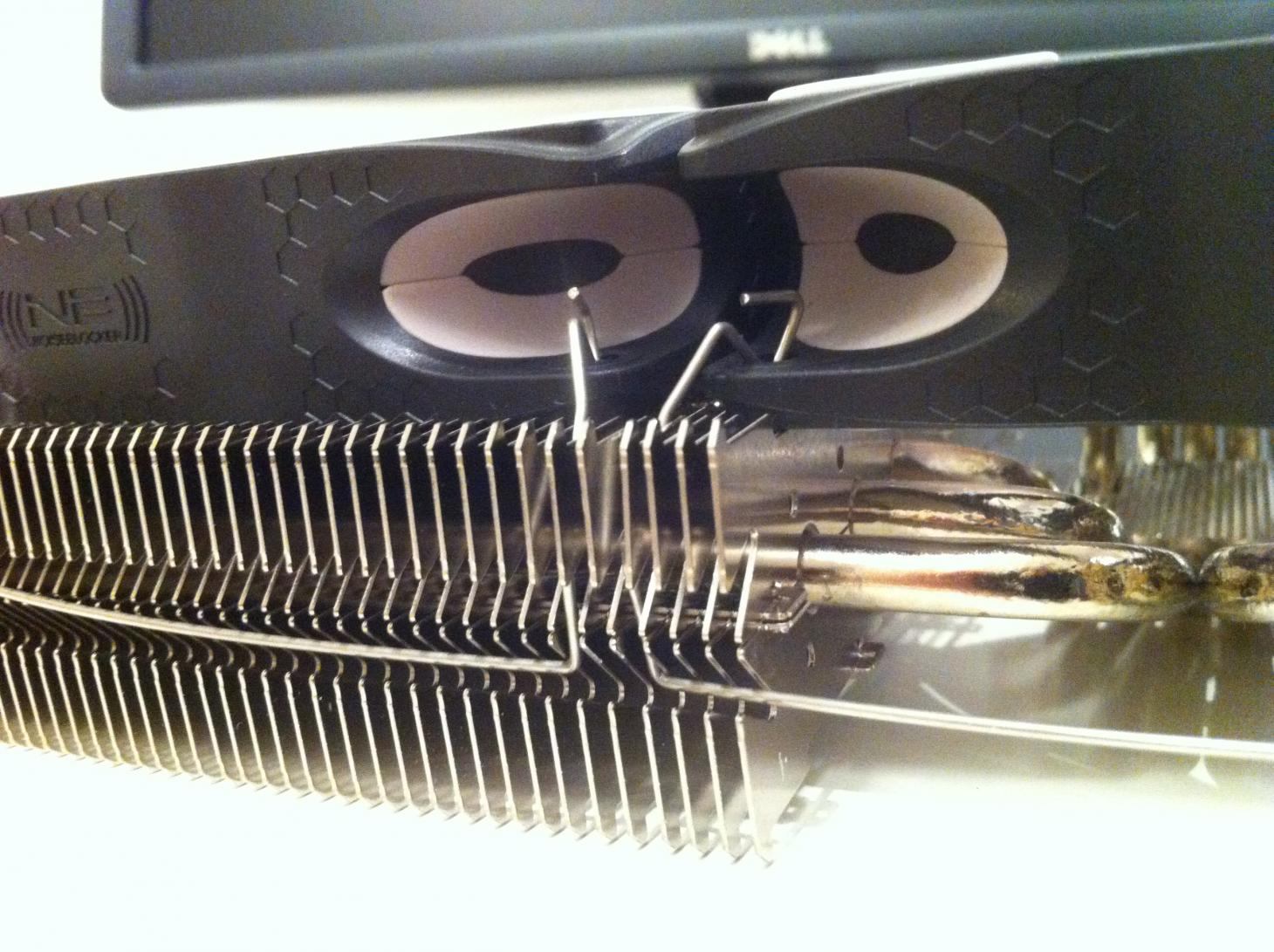

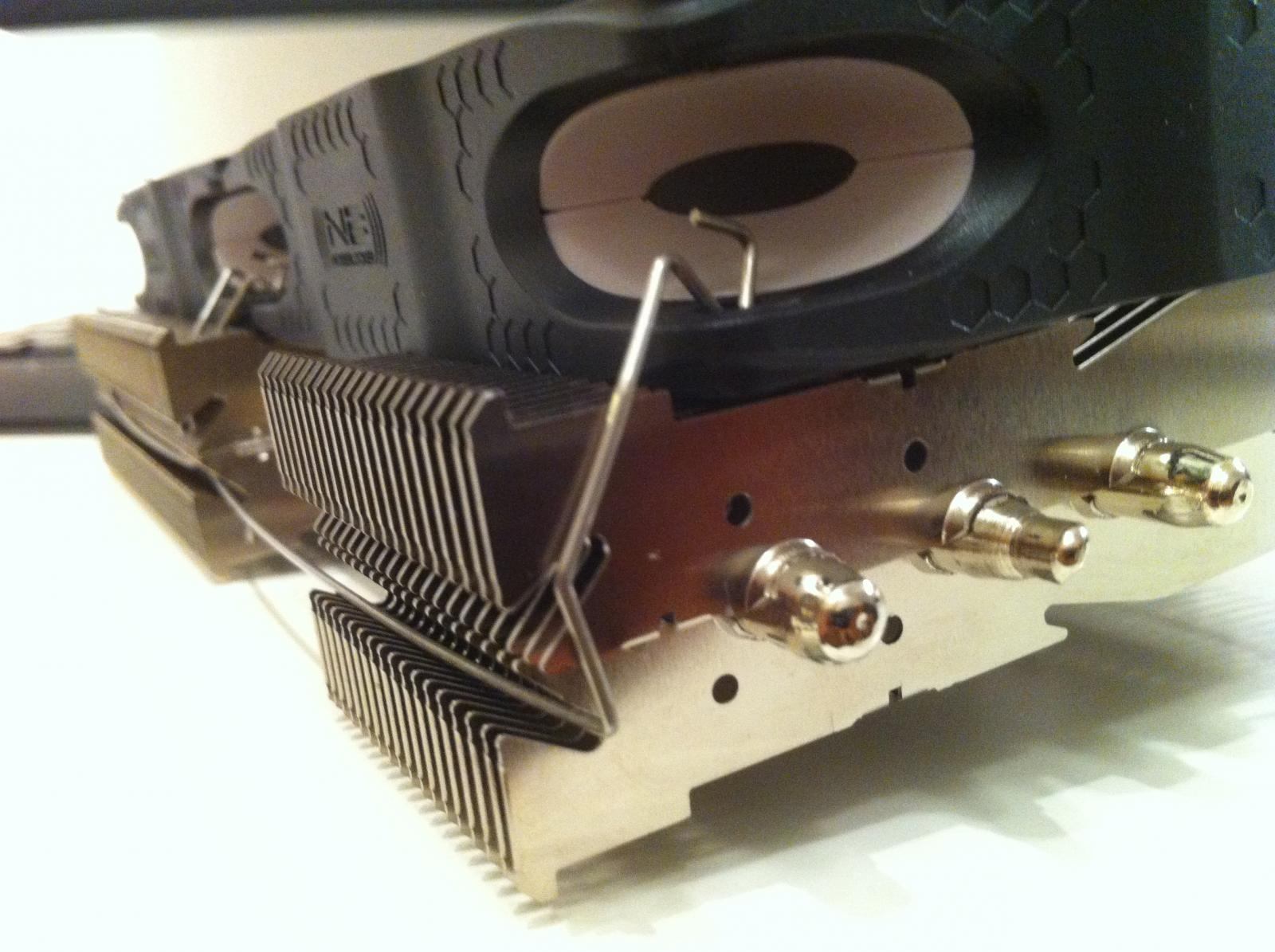

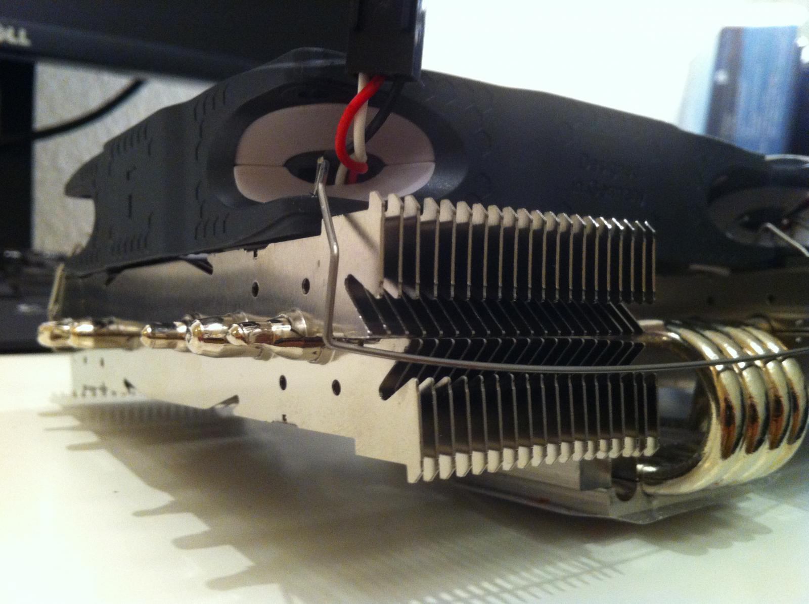

Bezüglich der Problematik Noiseblocker eloop und Mk-26 ( oder auch Genesis ):
Es gibt für den Megahalem extra Halteklammer für die dünnen Lüfter aus dem Hause Prolimatech. Diese passen nicht direkt, können aber in die verschiedenen Bohrungen des Mk-26 so genutzt werden, dass die eloops fest halten. Anbei ein paar Fotos. Die Klammern kosten 3,90€ bei Caseking, 1 Paket reicht für 2 Lüfter.
Grüße
Immer diese Klammern. Können die sich nicht mal was neues einfallen lassen?
