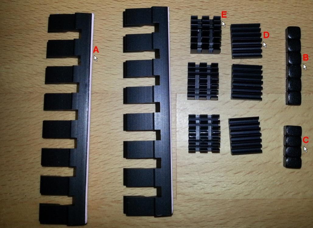

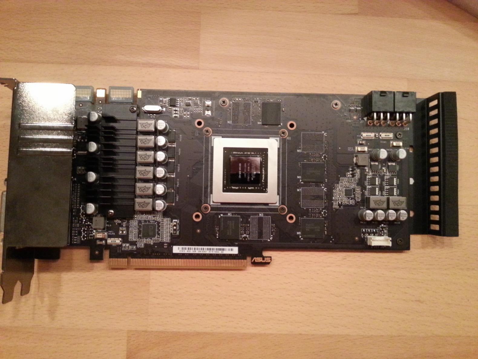

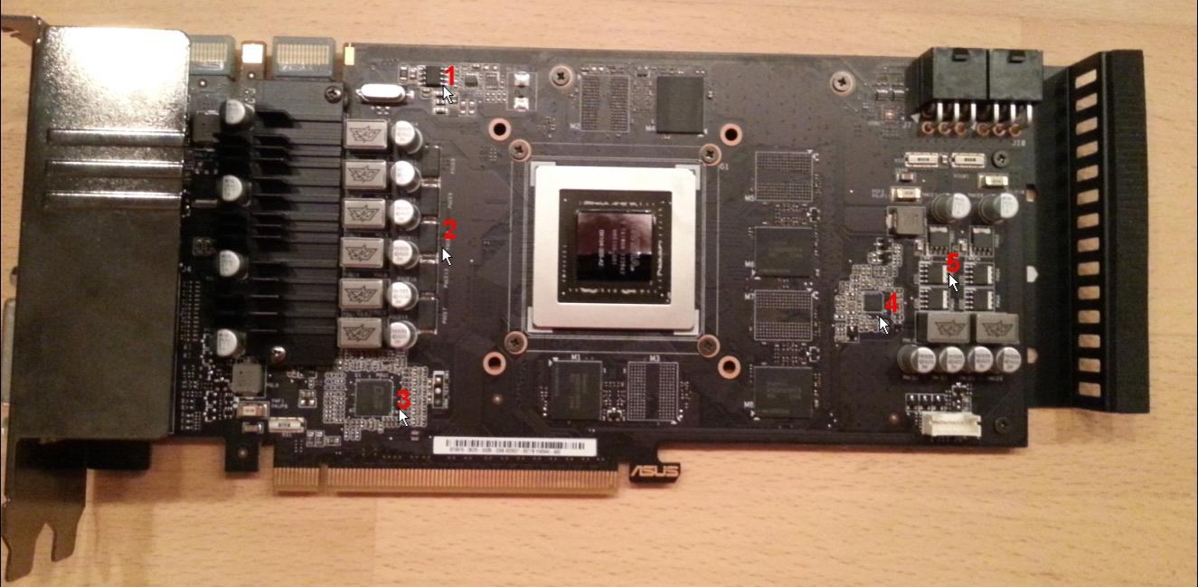

Nun mal die Bilder, kann mir bitte jemand anhand der Bilder sagen wo die entsprechenden Passivkühler drauf müssen??? (Ram Kühler sind klar)
jaaaaa danke!!!! :-))

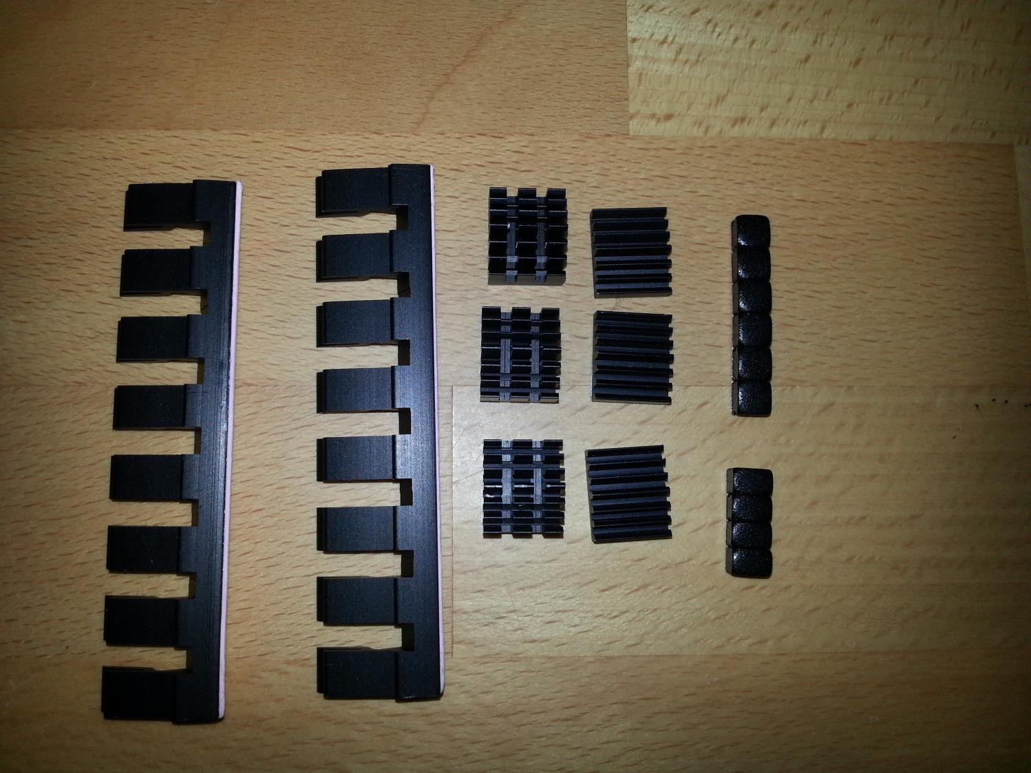

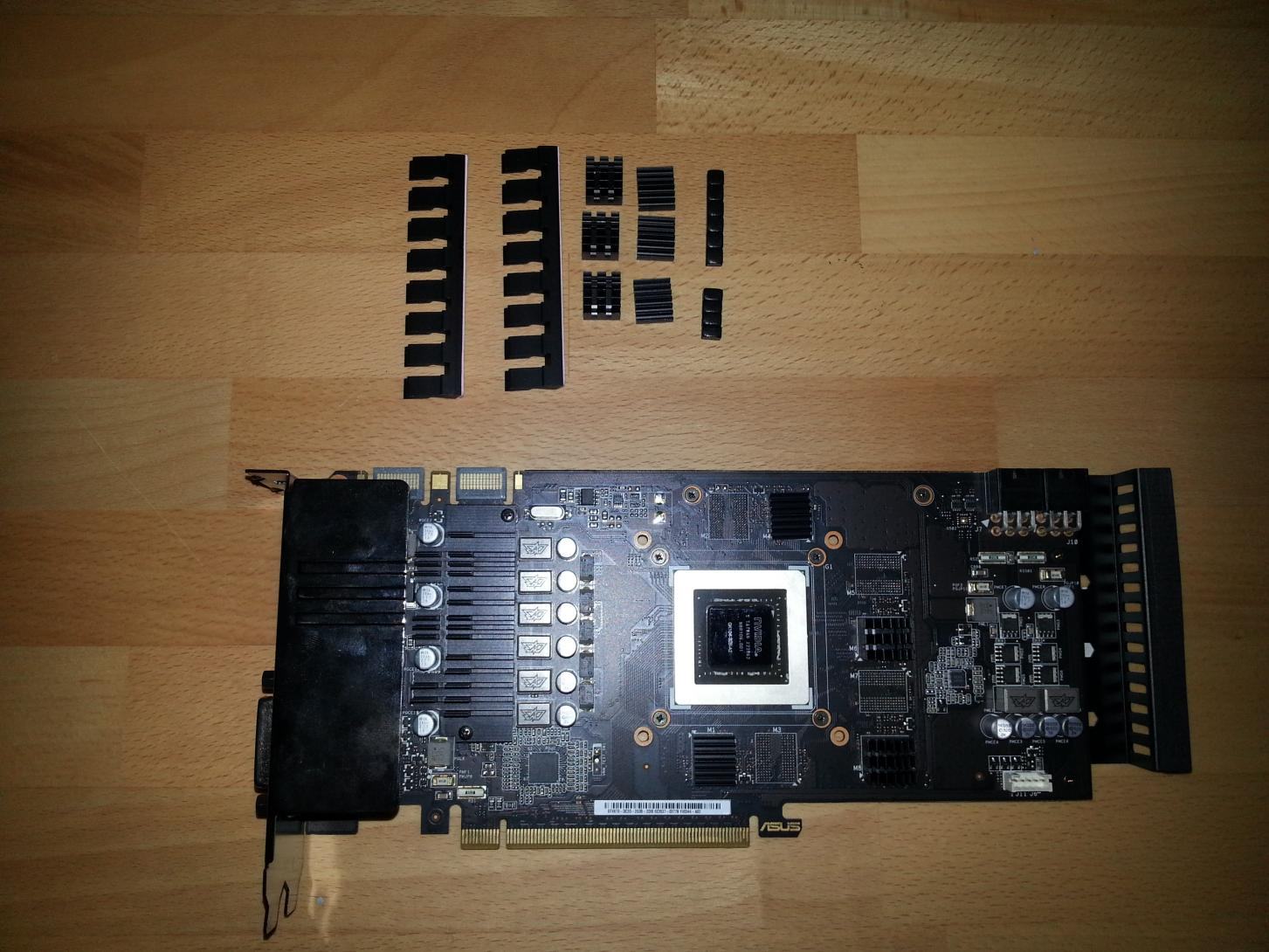

hab nochmal zwei Bilder dazu gefügt, das man es mir besser erklären kann :-D
also muss ich bei 5, die Kühlkörper B drauf kleben, also 5B. Seh ich das richtig?
Sonst noch wo?
Mach doch mal den Passiv kühler ab, würde sagen da wirst du dann fündig, wenn der aber bei der montage nicht stört lass ihn drauf^^
ja inzwischen denk ich auch, dass da der Rest drunter ist.
Da das aber hin geschraubt ist und original von asus ist, wirds wohl weit aus besser sein als die Klebedinger. Stören tuts überhaupt nicht, ist flach, hab den Kühler schon hin gehalten.
Die Frage die mir stellt ist halt ob ich noch wo anders was drauf kleben soll/muss. Hab ja noch paar Passivkühler übrig. Die Frage ist halt ob die anderen Dinger auch warm werden.
z.B.
auf Punkt 2, Passivkühler A
auf Punkt 3, Passivkühler D
auf Punkt 1 und 4, Passivkühler C
Schau doch einfach auf den alten Kühler wo da welche drauf waren?
Ansonsten gibt es sicherlich auch genug Bilder im Netz, die Karte + der Kühler dürfte ja nicht gerade selten sein.
Das ein paar Kühler übrig bleiben ist jetzt auch nicht gerade ungewöhnlich.
Schau dir Tests von dem MK-26 an, da sieht man häufig auch die Montage.
also danke für die Hilfe.
Habs jetzt auf die besagte Stelle gemacht.
Ich lass es jetzt auch so. Davor war nichts drauf an den ganzen Stellen und wenn jetzt nichts drauf ist, dann kann ja au net sooo schlimm sein.
Guck auch nochmal auf dem Kühlkörper selbst nach, vielleicht findest du dort angebrachte Kühlpads, die wie Klebestreifen aussehen.
Dies war zum Beispiel bei meinem ACX-Kühler der Fall, der die SpaWa glaube ich gekühlt hatte.
Dadurch kannst du erkennen, wo vorher Komponenten bereits gekühlt wurden.
Gruß

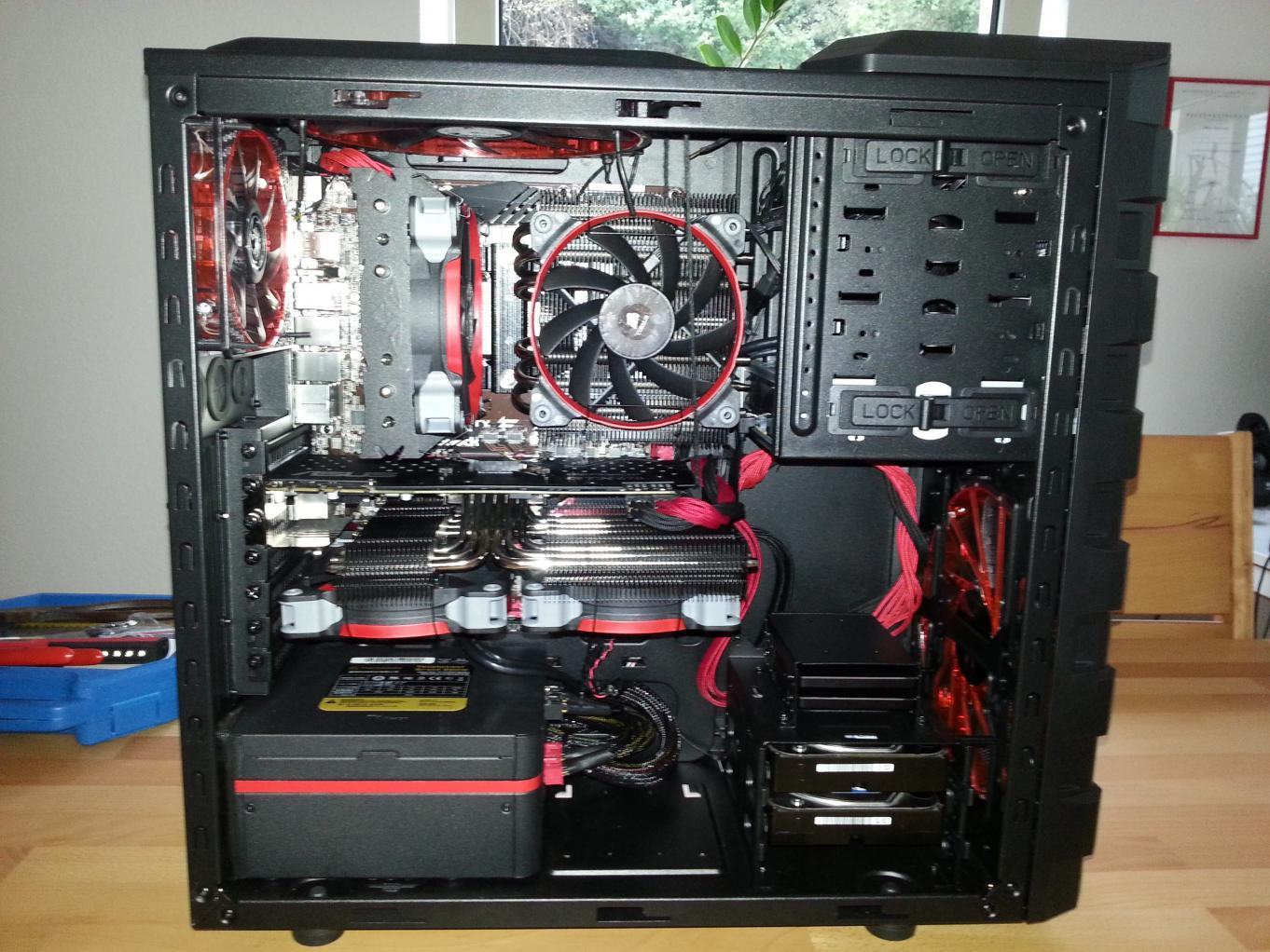

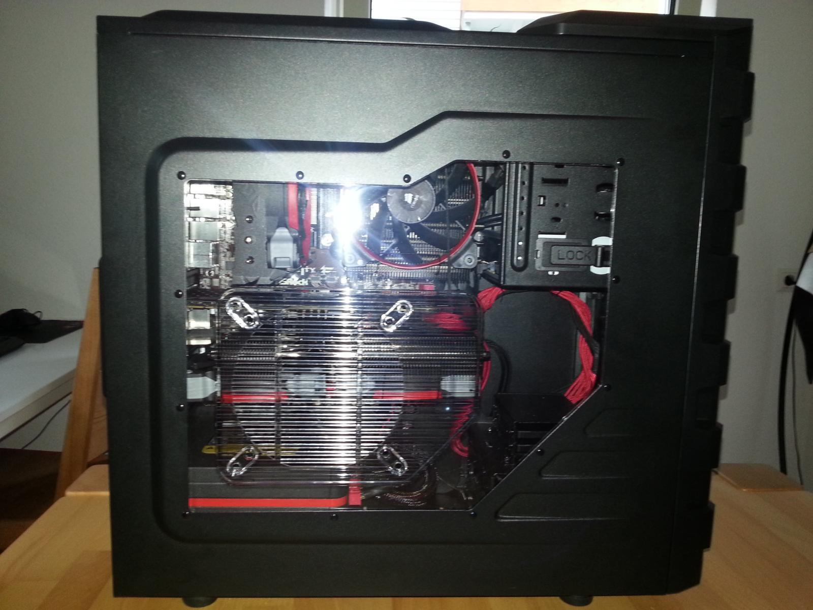

so wie versprochen mein zusammen gebautes System. Inklusive meiner zwei Prolimatech Kühler :coolblue:
sieht gar nicht mal so verkehrt aus ;)
Backplate fehlt noch, kommen eventuell nochmals Bilder wenn die endlich mal ankommt. Passt aber ohne weiteres genauso noch dazwischen, dann sieht die Karte auch wirklich nice aus - so ganz in schwarz mit dem MK-26 und den NB BSP ;)
