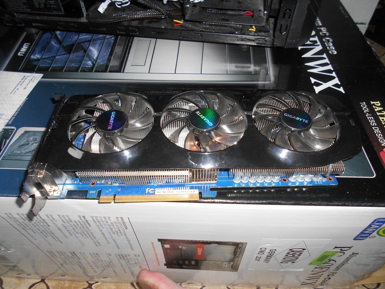

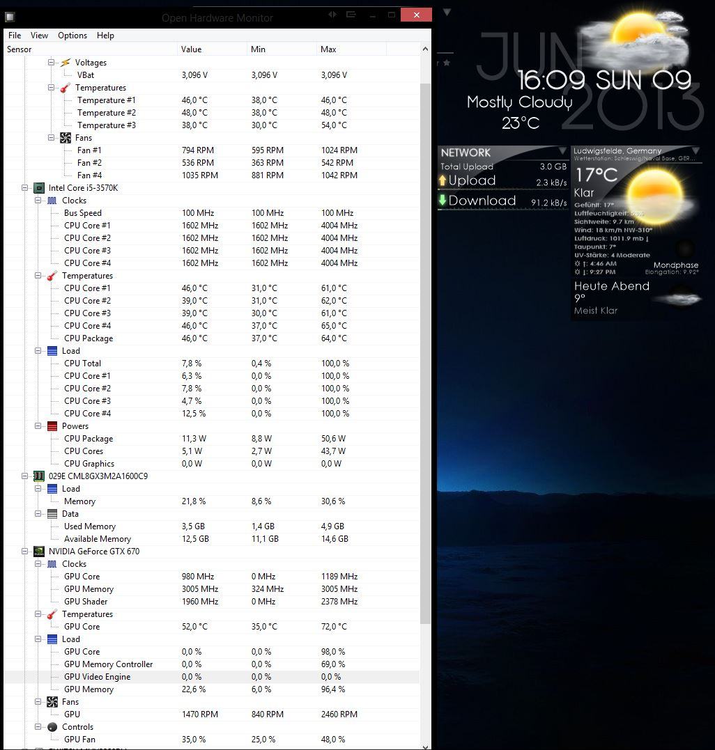

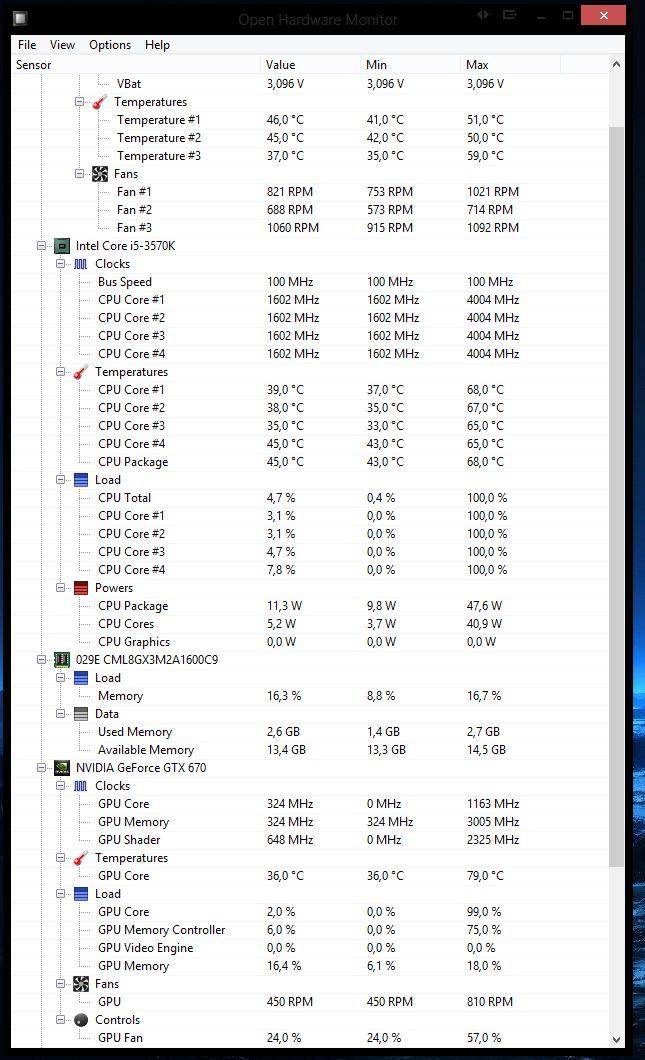

ich habe die 670 OC von Gigbabyte mit den Windforce x3 Kühler...Mein Problem damit ist, dass ich grade im Idle (Film schauen + Browser) 52°C auf der GPU habe mit 1470RPM (ka. warum sie nicht runtertaktet -> könnte es an dem 2. moni liegen?
das sind meine werte, grade mal 3min Battlefield 3 angemacht, damit man sieht wohin die temperaturen bzw. die Lüfter hoch gehen = laut werden
das ist meine grafikkarte, so müsste ihn ungefähr wissen dass die PCI-E Anschlüsse sich nebeneinander befinden, passt das mit dem mk-26?

MK-26 passt auf deine Karte, gerade weil sie die Stromanschlüsse nebeneinanderliegend hat. :)

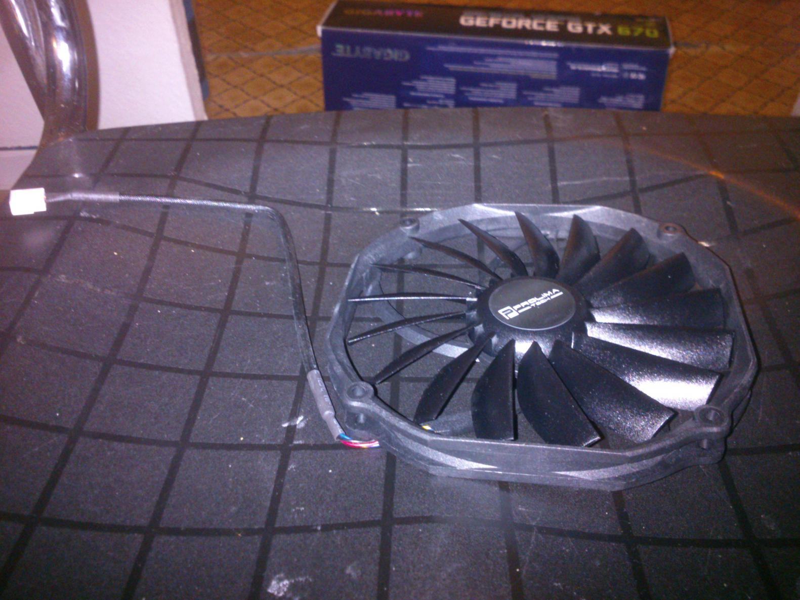

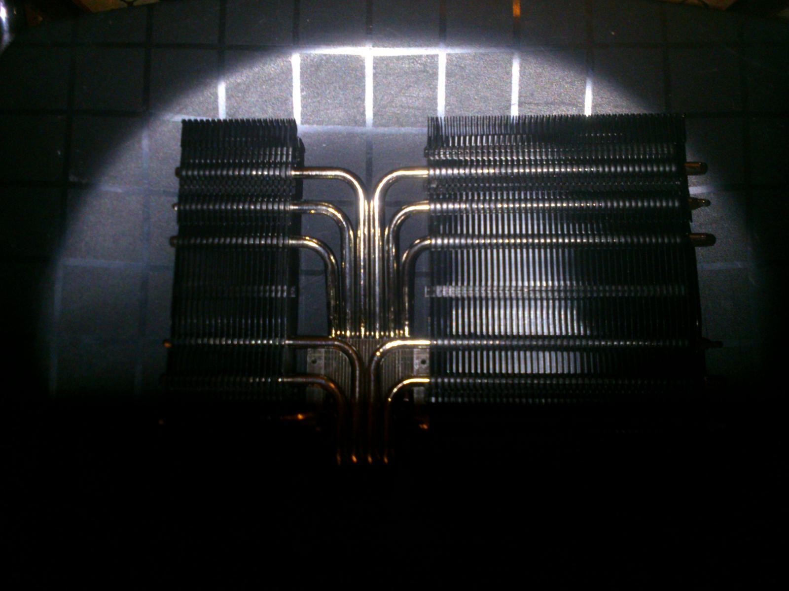

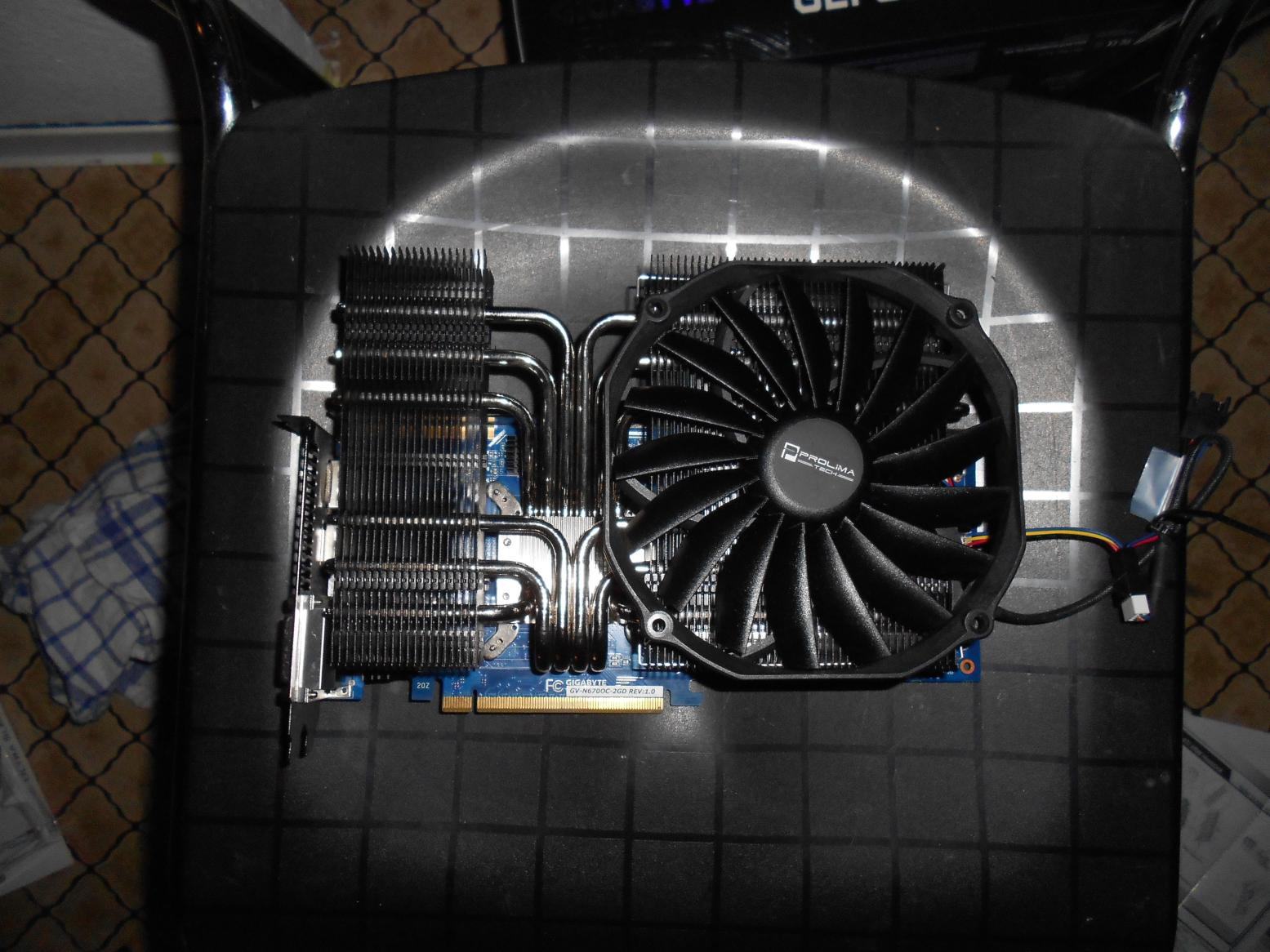

Ich besitze nun den MK-26 mit den Vortex 14 Lüfter, derzeit habe ich nur 1x (statts 2x) von diesen Lüftern verbaut. Die Vortex 14 habe ich auch gegen meine 140er PWM Noctua ersetzt
hier ein paar Bilder

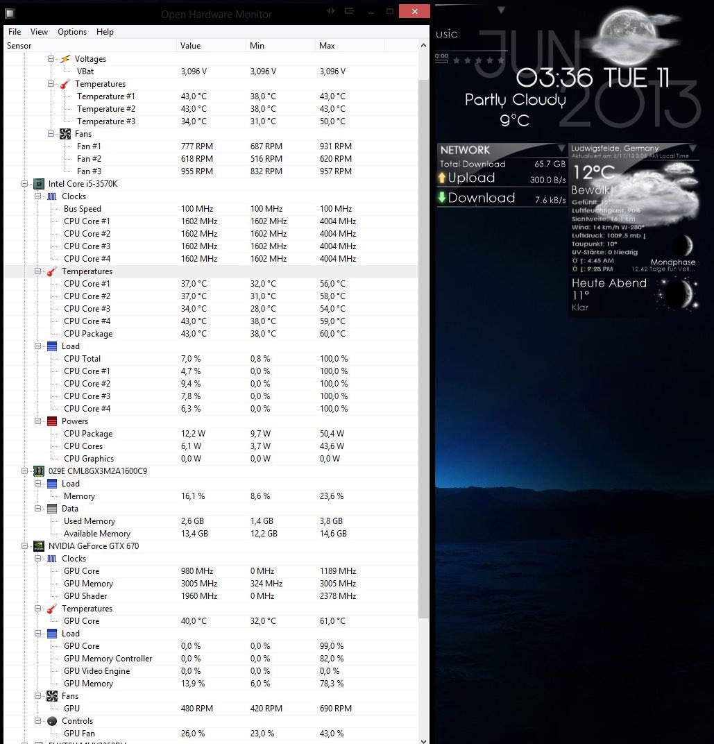

das sind nun meine Temps mit den neuen Sachen:
GPU liegt bei Idle: 34°C @ 450 RPM und Last 61°C @ 690 RPM (bis jetzt nur 1x Vortex 140
CPU liegt bei: 38°C Idle bei 729 RPM und Last 60°C bei 931 RPM (2x Vortex drauf) das sind mal werte xD
...dann vielleicht wird meine CPU geköpft von einem freundlichen User hier im Forum vielleicht sinken die CPU temps um nochmal bis zu 20°C dann habe ich alles erreicht mit dem PC achja...am 20.06 Müsste ich dann das Frontkit haben. Damit ein wenig mehr Kalte Luft im Gehäuse und vielleicht damit schon bessere temperaturen schönen sonnigen tag
update 2: nun bekomm ich 75°C und dann tauchen, echt beschissene grafikfehler auf
sollte ich den 2. Lüfter auch montieren oder bringt der nix

so hab jetzt beide Vortex 14 an dem MK-26 den einen mit den Lüfter-Klemmen und der 2. Lüfter hält sich dadurch, dass er zwischen dem 1. Vortex und dem HDD-Käfig geklemmt ist...mit dem 2. Satz Lüfterklemmen (speziell für die Lüfter bzw. den Kühler ) kann ich den Lüfter nicht anschließen
ich habe beide Lüfter via Y-Kabel welches dem MK-26 bei lag an dem 4-Pin Anschluss der Grafikkarte wie vorher auch die 3x 80mm des Windforce x3 dran wahren

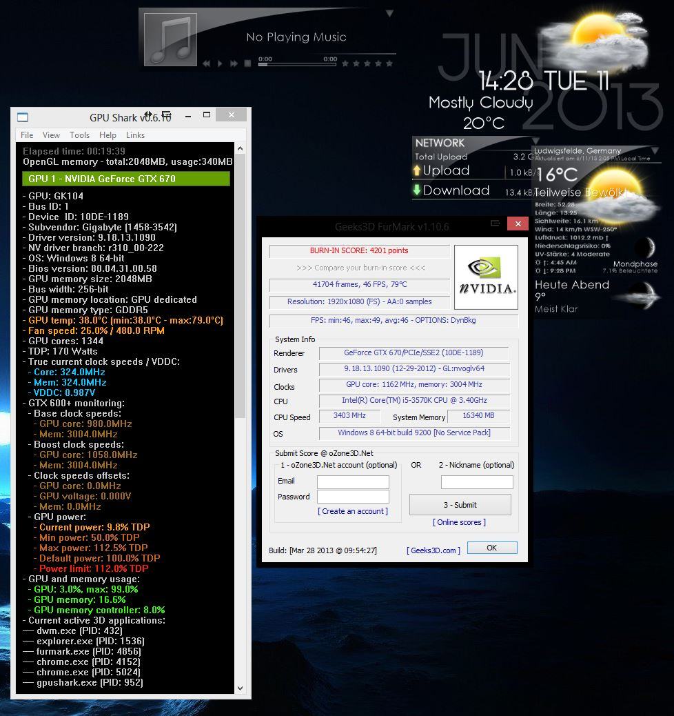

so hab mal ein Burn in Benchmark 1920*1080 á 15min mit Furmark gemacht das kam bei raus
79°C sind genau soviel wie ich mit dem x3 auch hatte:wall:...Die Kühlkörper (musste die kleinen nehmen, die halten besser)
aber sie ist dabei weit aus leiser geblieben als der x3
das sind dazu noch die Temperatur Werte der CPU mit dabei ;)

Irgendwas haut da nicht hin ;) Ich habe mit einer GTX 680 mit zwei USV@7V maximal 54 Grad. Mit OC auf 1,3 GHz und maximalem Powertarget komme ich auf 62 Grad. schau mal ob der Kühler richtig aufliegt(sieht man gut am Abdruck der WLP)

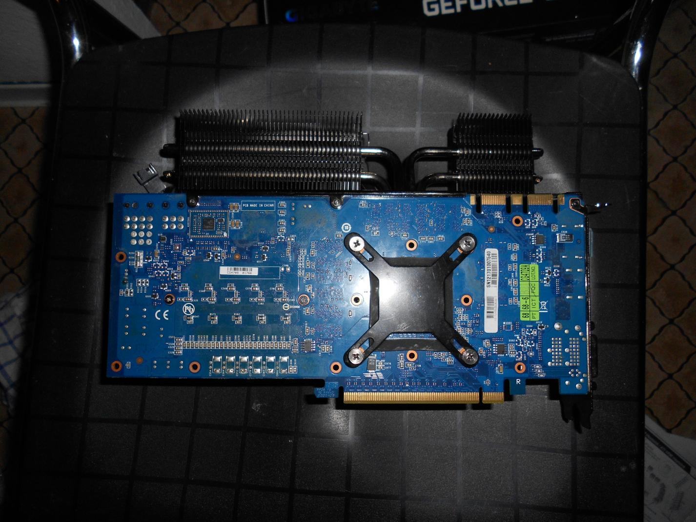

Kühler ist richtig drauf...hab ja die kleinen Pads genommen, weil die großen nicht gehalten haben
Das Problem gefunden, warum die Temps manchmal ansteigen
bei mir fallen die schwarzer Ram-Bausteine ab (derzeit liegen 3 auf dem Kühler) ... Wie kann ich diese wieder befestigen? sodass sie garantiert auch dran bleiben und meine Temps geschmeidig bei max 65°C bleiben? unter last versteht sich
Die RAM-Bausteine sollten deine Last-Temperatur nicht beeinflussen. Die Dinger sind idR überflüssig, erst recht, wenn sie so "gut" halten wie bei Prolimatech.
von den klebe-teilen sind 3 abgefallen, dann stieg die temp jetzt auf max 75°C...gestern mehrere stunde bf3 gespielt da war 63°C max
mal beobachten
Vielleicht Luftstrom blockiert. Ich persönlich würde die Klebekühler von Prolimatech wieder entfernen. Das Risko die im Rechner rumfliegen zu haben, wäre mir zu hoch. Die Temperatur wird das nicht oder nicht nennenswert beeinflussen.
mal beobachten
Greif mal im Betrieb an die Enden der Heatpipes, ob die alle warm werden. Ich finde die Temps deutlich zu hoch, dafür das zwei 140er USV verbaut sind.
