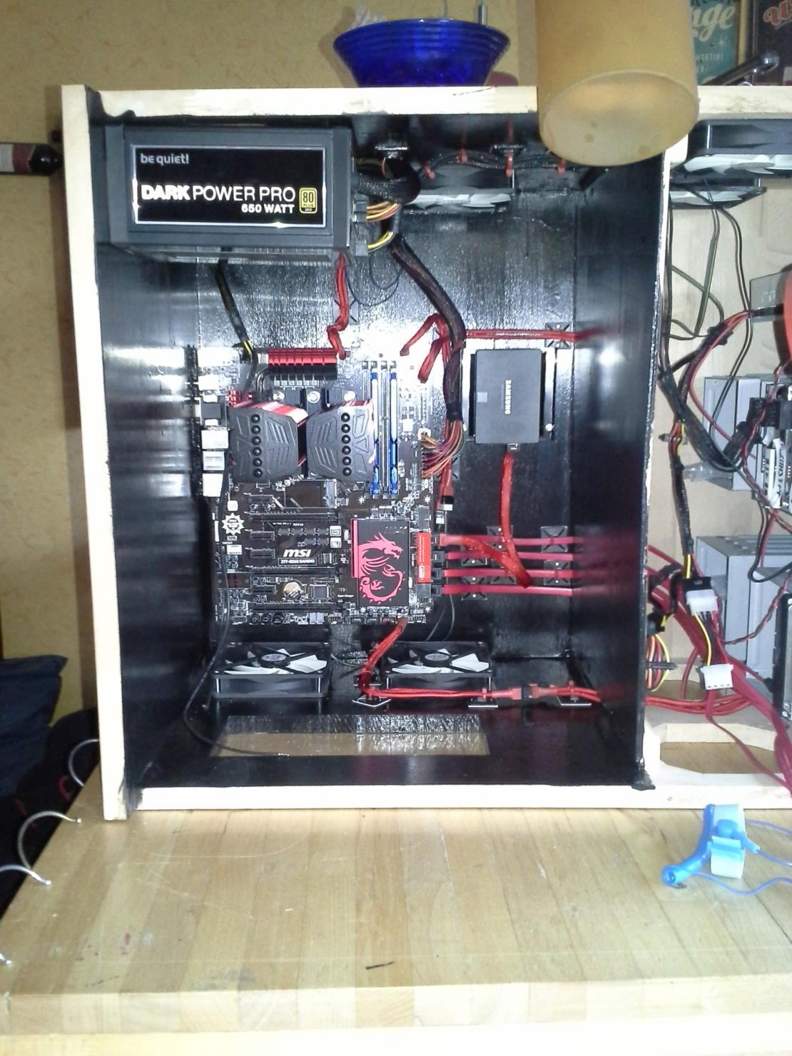

So, jetzt sind sie beide fertig!!:banana:
Jetzt giebts was zum kucken.....

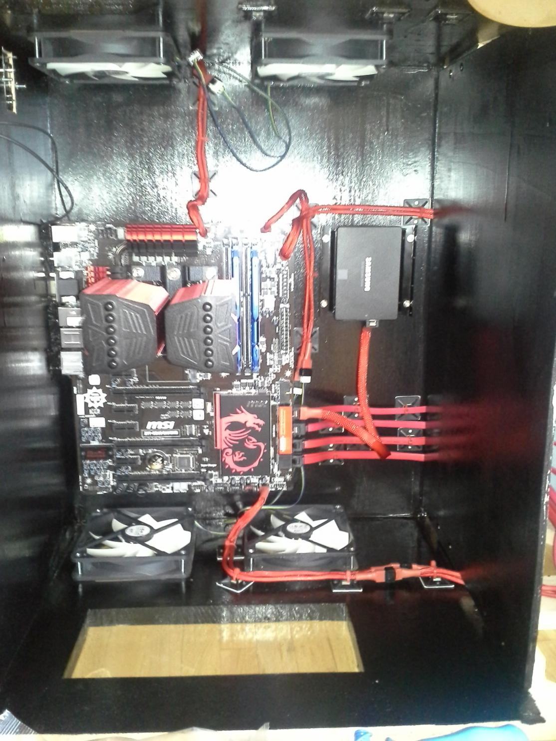

Erst mal das innere, noch ohne NT, dann sieht man die Lüfter auf dem Bild besser...
und dann einen mit NT fertig für die Schalldämmung...

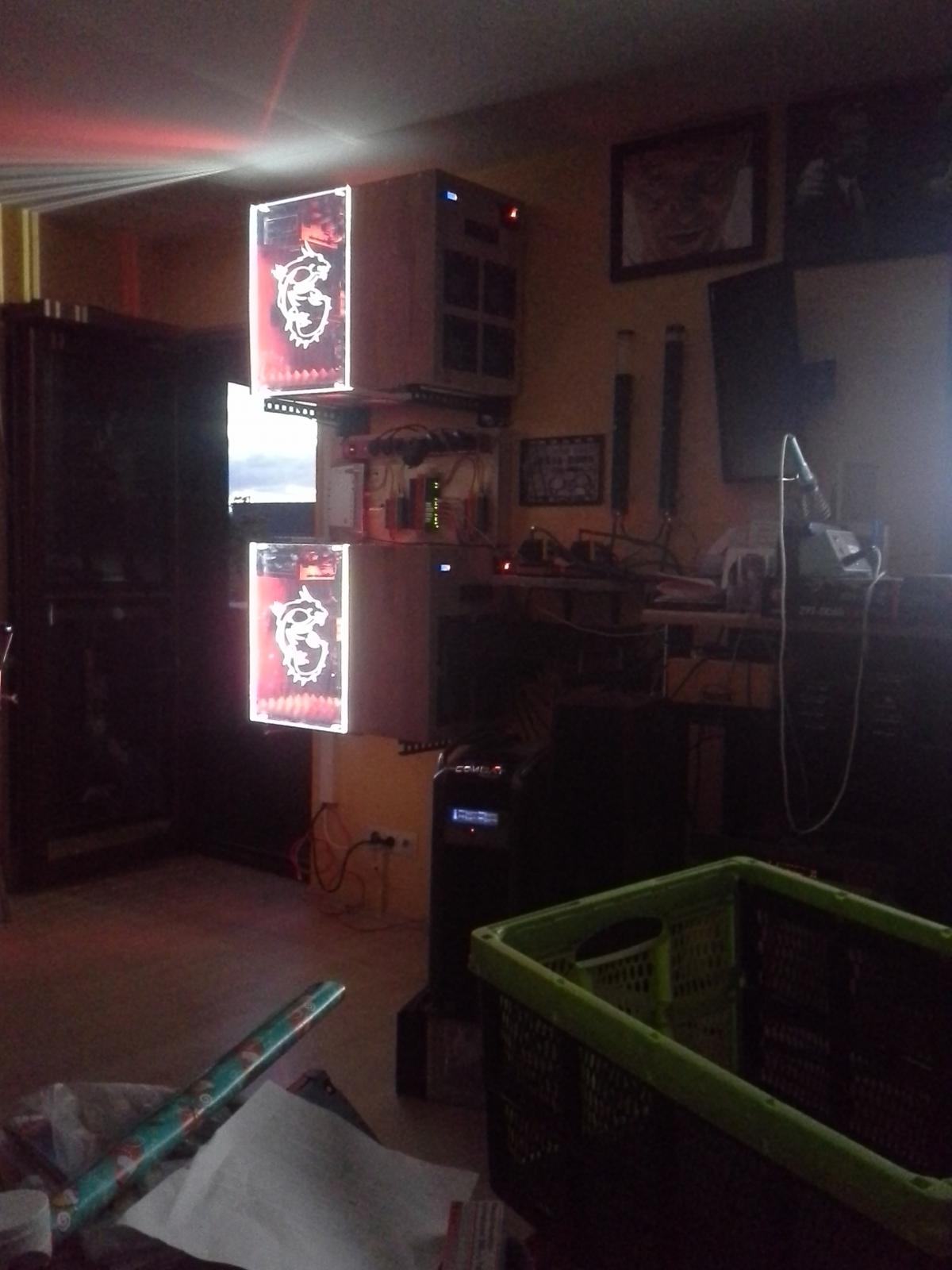

So, jetzt kamen die Beleuchtungen dazu und die gelaserte Frontplatte....
und das sind die Babys an ihren endgültigen Standorten im Betrieb!!
Somit sind die Bauarbeiten der beiden Rechner beendet. Da diese momentan im Dauerbetrieb laufen, kann ich sagen das meine externe Temperaturanzeige von den Gehäusen an beiden bei 22°C steht. Die CPU Kerntemperaturen sind bei 40°C, konstant laut AIDA64!
Also ich bin rundherum zufrieden mit dem Bau der beiden Rechner und sage nochmals Danke an alle die meine Fragen so tatkräftig beantwortet haben!!
