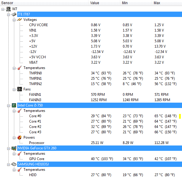

Ich habe zunächst passiv getestet und bin restlos begeistert, siehe Anlage.
Die Daten basieren auf einem 30 Min. Prime95 Test mit SIW ausgelesen.
Gehäuse LianLi, Front 140er, Heck 120er.
