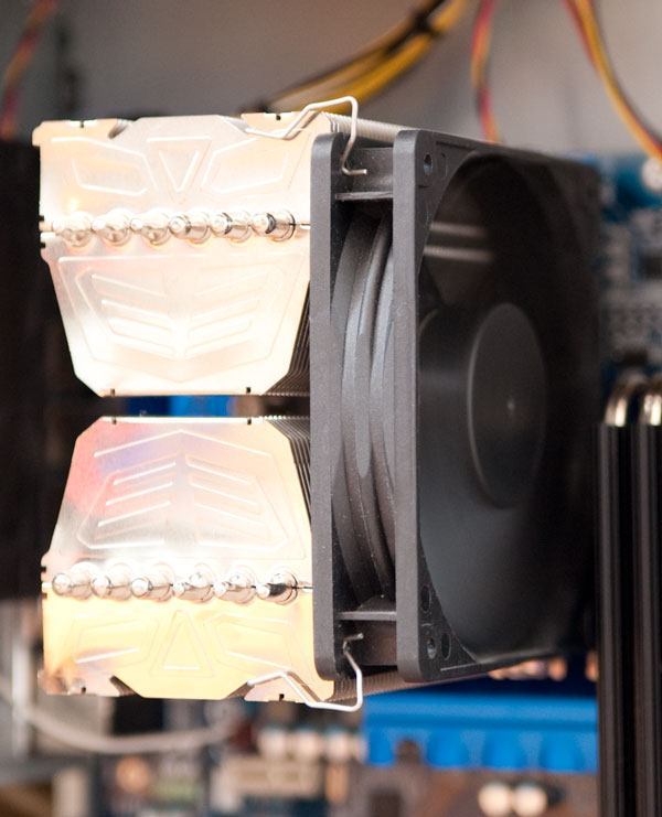

Ich kann nur bestätigen die Lüfterklammer haben mir nicht gefallen
hab von Noctua genommen die passen auch ohne Probleme drauf :coolblue:
