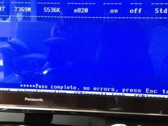

Problem und Frage: Die Bios-Auflösung (keine Ahnung, wie ich das sonst nennen soll) scheint nicht zu stimmen. Bei Bild 1 hängt der HTPC an einem alten und kleinen Orion (nur 1080i) LCD und in Bild 2 an einem großen 46" Plasma. Bei Ersterem ist so gut wie gar nichts zu erkennen, geschweige denn einzustellen, bei Letzterem kommt es zu einem Versatz nach rechts. Nachdem ich den RAM nochmals gelöst und neu eingesteckt hatte, erschien mir der Versatz geringer zu sein. Ohne Treiber tritt das auch bei Win auf. Nachdem ich die Grafiktreiber installiert hatte, trat es bei Win nicht mehr auf. Woran liegt das? Gibt es da Bios-Einstellungen oder liegt ein Defekt vor? Ist der RAM Schuld oder die CPU?
Mit dem RAM ist laut Memtest86+ alles i.O.
Das kommt öfter mal vor. Liegt aber nicht an einem defekt. Bei einigen anderen hat es geholfen des Fast boot im BIOS zu aktivieren. Aber mal ganz im ernst, wenn das Bild im BIOS nicht 100% stimmt ist das doch kein Problem. Wie oft bist du denn nach der Erstkonfiguration da noch drin ? Solange im Betrieb alles richtig sitzt reicht das doch ...
Hm, ist nur ein wenig ärgerlich, da nur schwer etwas zu erkennen ist. Fastboot ist, wenn ich mich richtig erinnere, aktiviert. Ich werde das mal ausprobieren und deaktivieren, obwohl ich mir einen Zusammenhang schwer erklären kann.
Nach der Installation der Grafiktreiber (Catalyst) funktionierte bei Win alles. Ohne Treiber habe ich auch dort den Versatz nach rechts.
