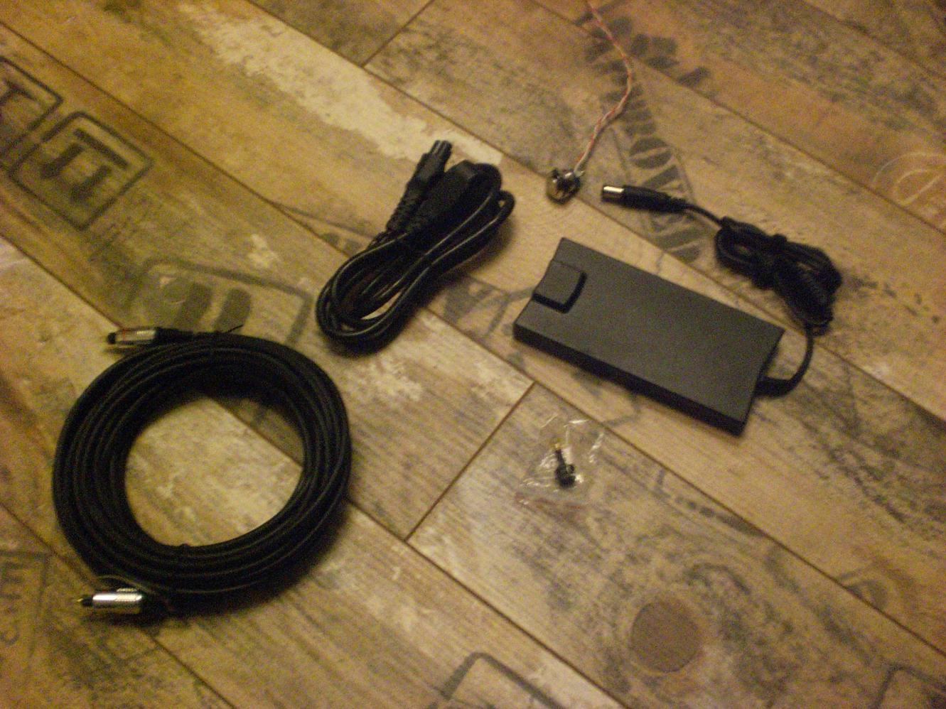

Dazu ein 65W Dell Netzteil.

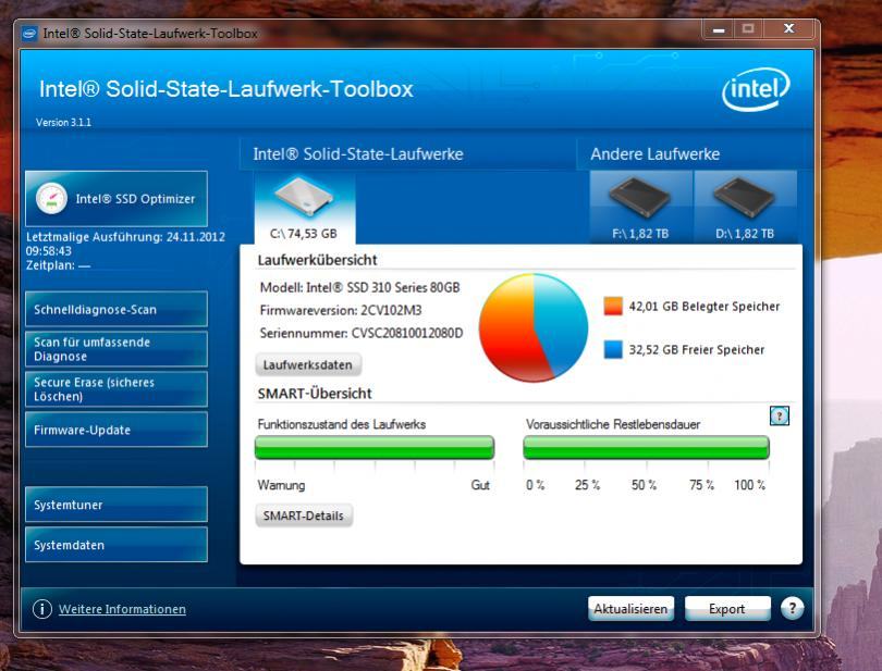

Intel SSD Toolbox.jpgwarum nimmste nicht die intel 310, da gibts auch geile software zu
@ dv2130n: Ich möchte ja nicht die Lamellen entfernen sondern die Halterung für den Lüfter. Mein Kumpel hat eine manuelle und eine CNC FRäse, da sollte das ohne Probleme möglich sein.
Und zur Intel 310: Die finde ich einfach zu teuer. Außerdem ist die Frage, ob ich durch die Software viele Fortteile habe.

... Und zur Intel 310: Die finde ich einfach zu teuer. Außerdem ist die Frage, ob ich durch die Software viele Fortteile habe. ....
der war zwar für omnium, aber die Vorteile der platte hättest du natürlich auch

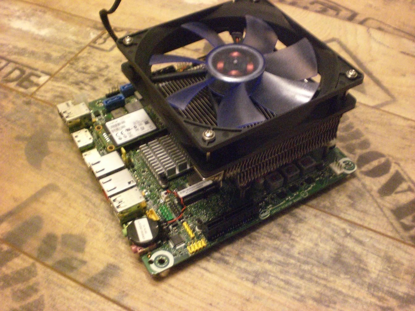

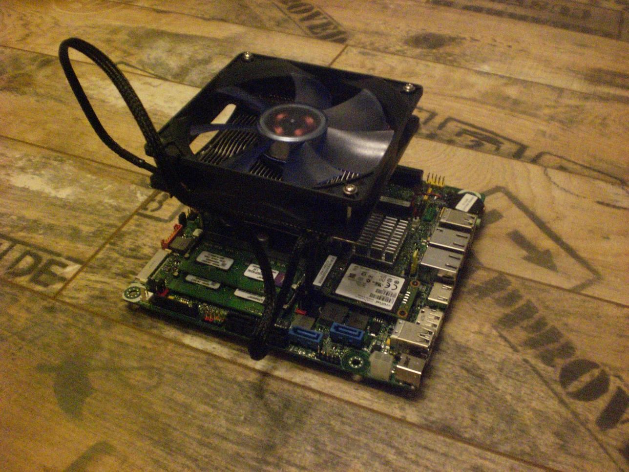

Ich habe gestern mein Paket bekommen.
Der Zusammenbau ging recht schnell, wobei ich mich frage, ob es normal ist, dass sich das Mainboard leicht verbiegt, wenn man die Sockelhalterung schließt?
Der Samuel ist doch schwächer als ich dachte und wird wohl vorallem im Sommer nicht ausreichend kühlen, er läuft jetzt mir ienem 120mm Lüfter (unhörbar). Mal schauen ob ich den Kühler tausche, oder doch einen Lüfter verbauen werde.
Wie hoch ist denn die maximale Temperatur des i3 3220t, im Internet und auf der Intelseite habe ich nichts Konkretes gefunden.
Und weis einer wie ich den CPU-Lüfter abhängig von der CPU temperatur steuern kann, bei mir dreht der immer gleich schnell, egal was ich mache, bzw wie warm die CPU ist.
Und ich habe so ein seltsamen fiepe oder piepsen (ist schwer zu beschreiben und auch schwer zu sagen wo es genau herkommt, außer dass es auf dem Mainboard ist).
Wiedereinaml viele Frage, ich hoffe ihr könnt mir helfen.
Bilder, sowie ein paar Stromverbauchswerte folgen noch.

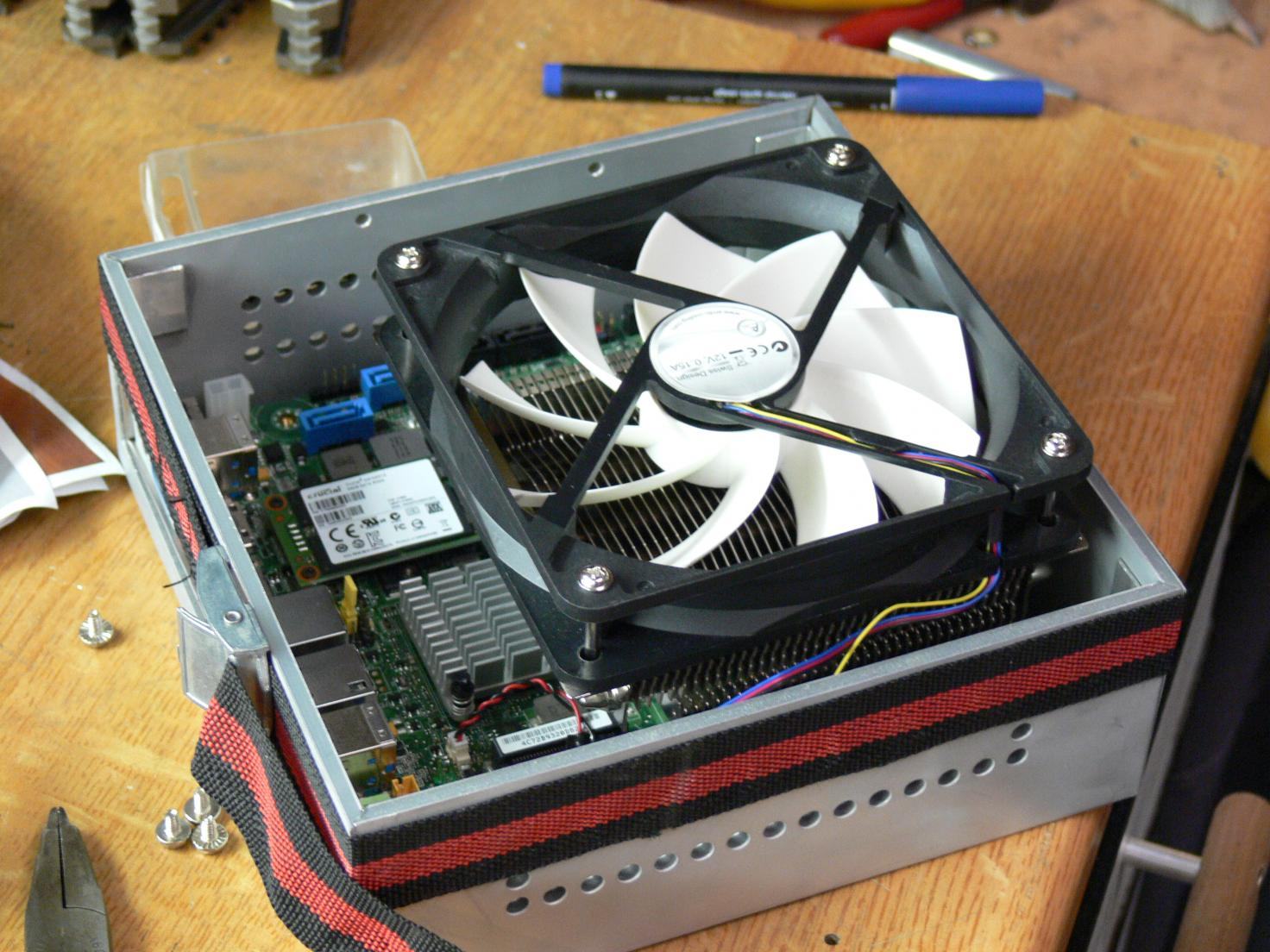

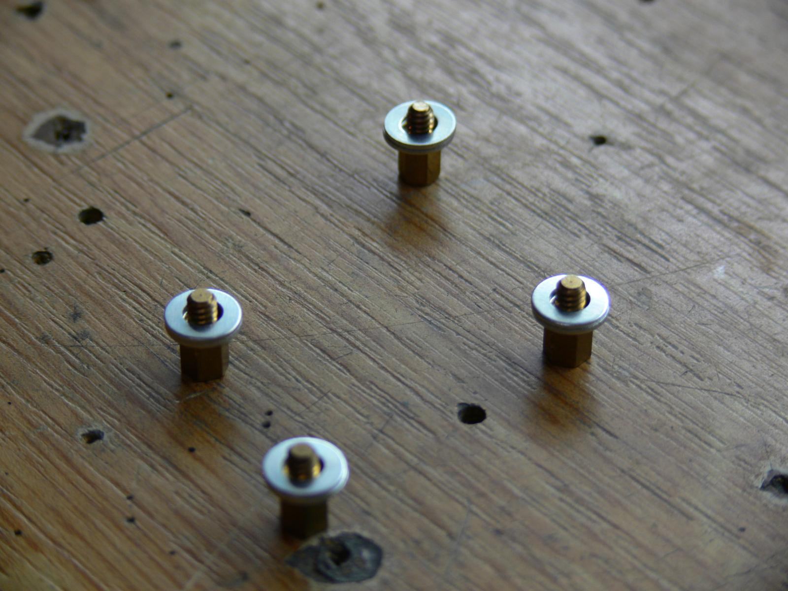

Hier mal einige Bilder vom ersten Testaufbau.
Als ich den boxed Kühler gesehen habe fand ich den echt süß und habe mich gefragt, ob man den erst füttern muss, damit er groß und stark wird.^^
Am Wochenende habe ich die ersten Filme angeschaut und bin soweit zufrieden mit der Leistung, auch was die Lautstärke angeht. Ich denke dass ich jetzt definitiv einen CPU Lüfter verwenden werde. Bin mir nur noch nicht sicher welchen. Habe gerade einen von Arctic drauf der macht eigentlich einen ganz guten Eindruck. GIbt es vorschläge für einen leisen Lüfter? Am besten einer mit PWM.
Vom Gehäusebau werde ich mehr Bilder hochladen. Und dan ganzen Vorgang ausführlich dokumentieren. Wenns doch nur schon so weit wäre.
Der Verbrauch sieht sehr ähnlich aus wie bei omnium. so 14-16W im Idel und max. (prime und Furmark) bei 35-38W. Beim Film schauen waren es ~20W.

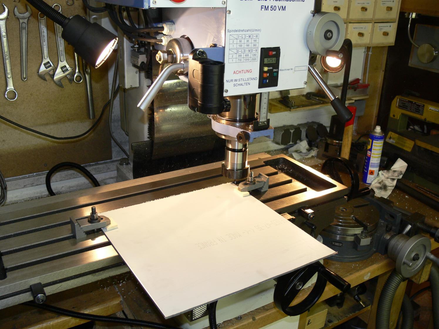

ich lade noch weitere Bilder hoch, sobald ich das Gehäuse lackiert habe.

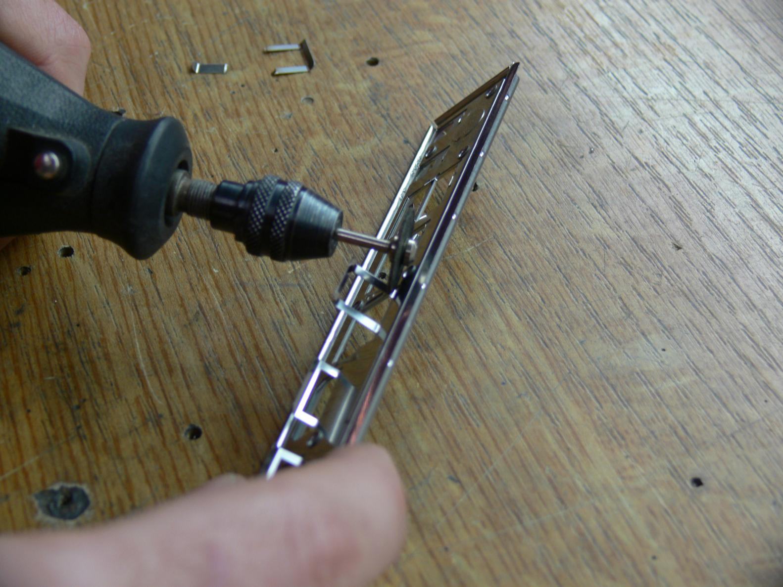

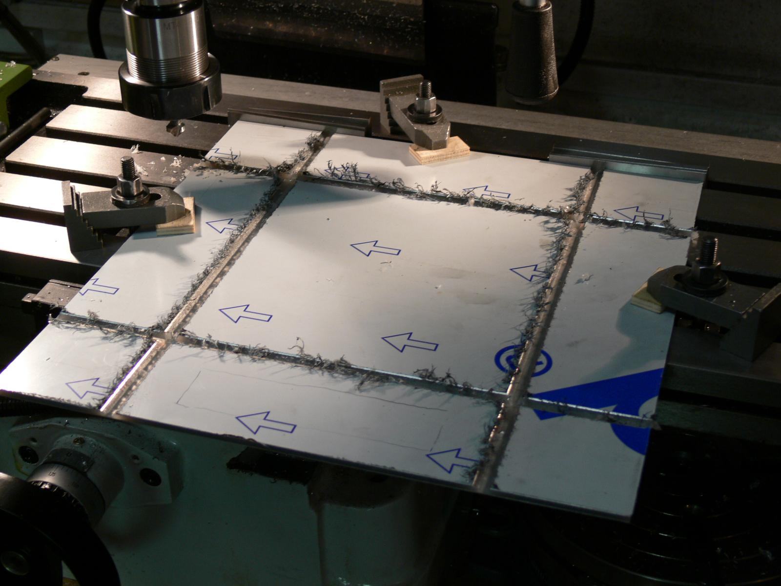

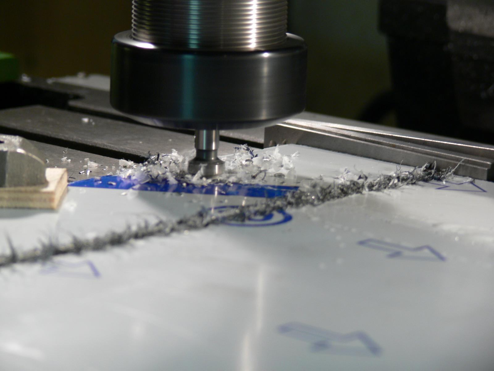

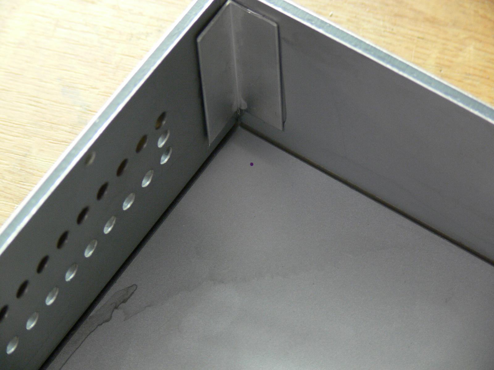

Also wie haben innen einen 45° Winkel reingefräst und dann einfach auf 90° umgebogen. Ich denke dass der Radius bei 3-4 mm leigen sollte.
Ich kann Alusandwich nur empfehlen, weil es sich wirklich leicht verarbeiten lässt und man einfach viele möglichkeinen hat.
Damit es bündig abschließt muss man halt sehr sehr sehr genau arbeiten, wäre aber durch aus möglich.
Die Winkel sind angeklebt, weil das Blech sich immer zurück biegt und nicht richtig abschließen würde. Normal hätte ich es geschraubt, aber sonst hätte das Mainboard nicht mehr dran vorbei gepasst.
