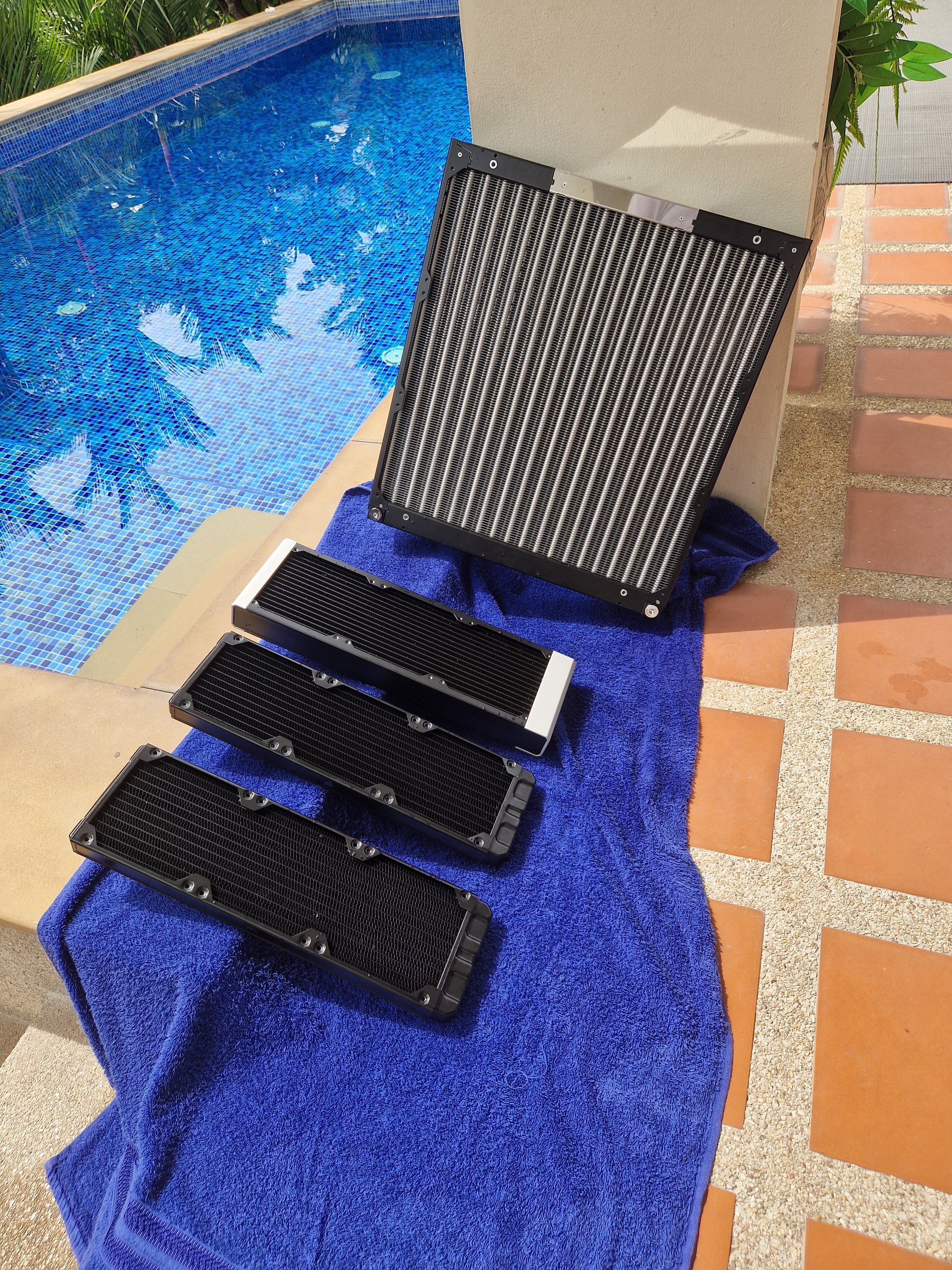

Angedacht habe ich 3 interne Radiatoren und eine Mora 360/420 extern (Mora dann im Freien betreiben)
Warum das Theater und nicht gleich 2 Mora 420?

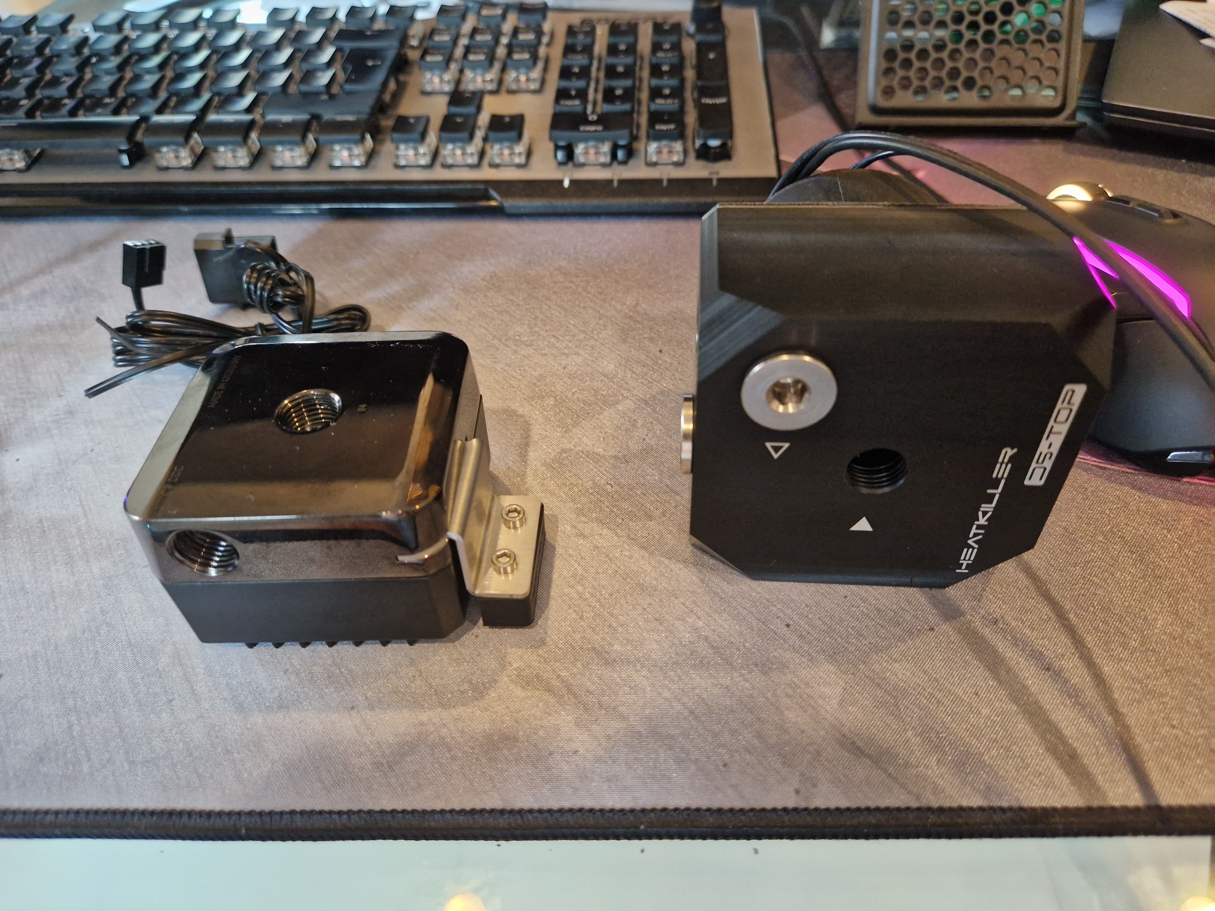

Ich würde für das Vorhaben einen Heatkiller für den Mora empfehlen und das passende D5 Dualtop für den MoRa. Beispielbilder gibts bei WC auf der Hompage wie das aussehen kann. 2 D5 Pumpen reichen völlig aus für den gesamten Loop. Ich würde keine DDC mit reinhängen
Wollte gerne 1x intern und 1x extern so dass ich ggfs. auch "Notbetrieb" ohne Mora fahren könnte
Erstmal danke für die Antworten :-) , ja hatte ich mal kurz angedacht aber würde gerne ggfs. auch "Notbetrieb" ohne Mora fahren können daher der Ansatz mit den internen Radis
Vielleicht kommt später noch ne kleine dazu;) scheint es möglicherweise in Thailand zu geben

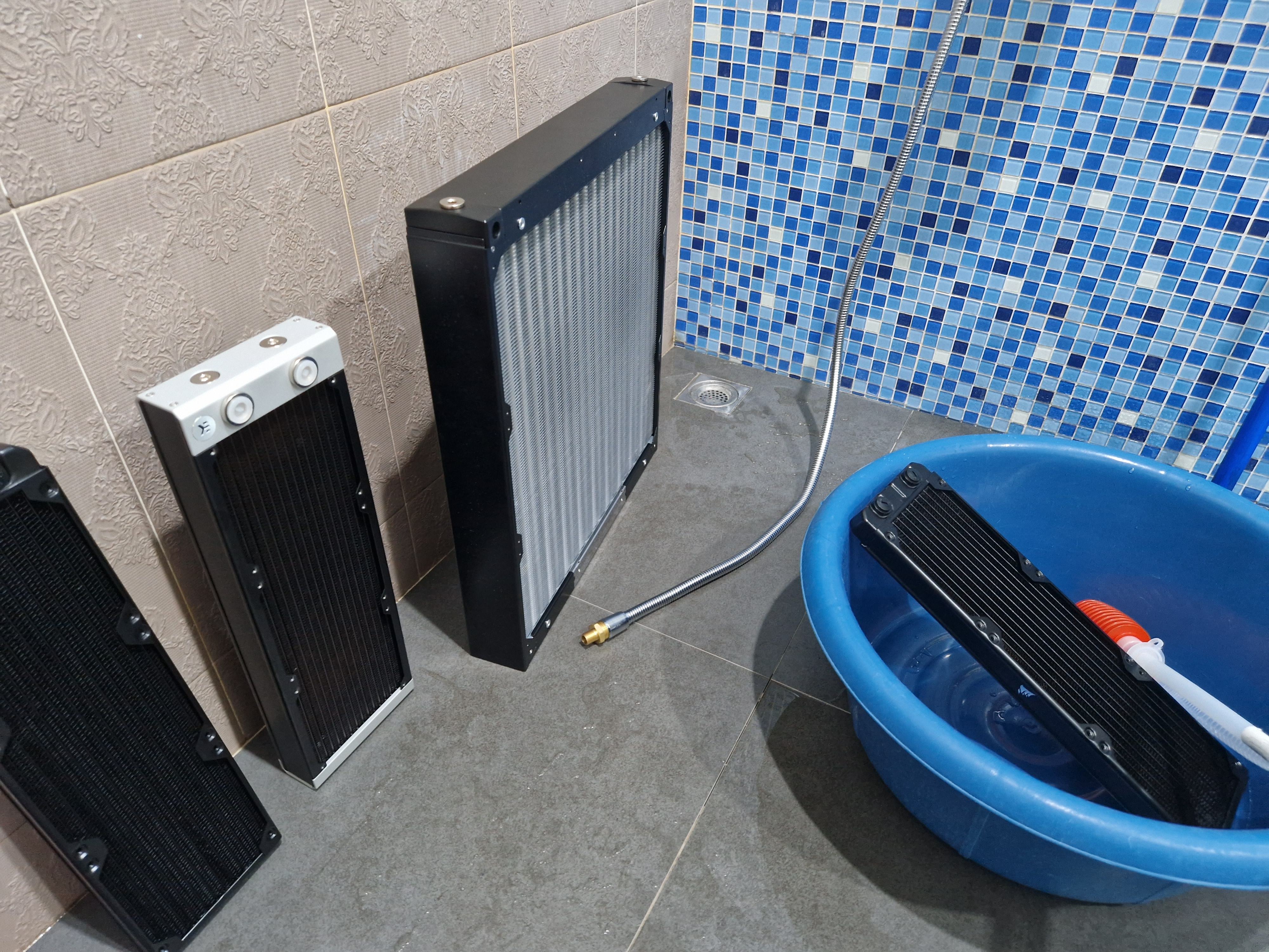

nach dem Agb kommt immer eine Pumpe!
Ups ja hatte ich gelesen - dachte wenn ich sicherstelle das die Pumpe befüllt ist könnte ich das so machen (hatte überlegt den AGB vielleicht in Deckel des Gehäuses zu "integrieren") daher dachte ich Radi1 zu AGB zu Radi2 zu interner Pumpe

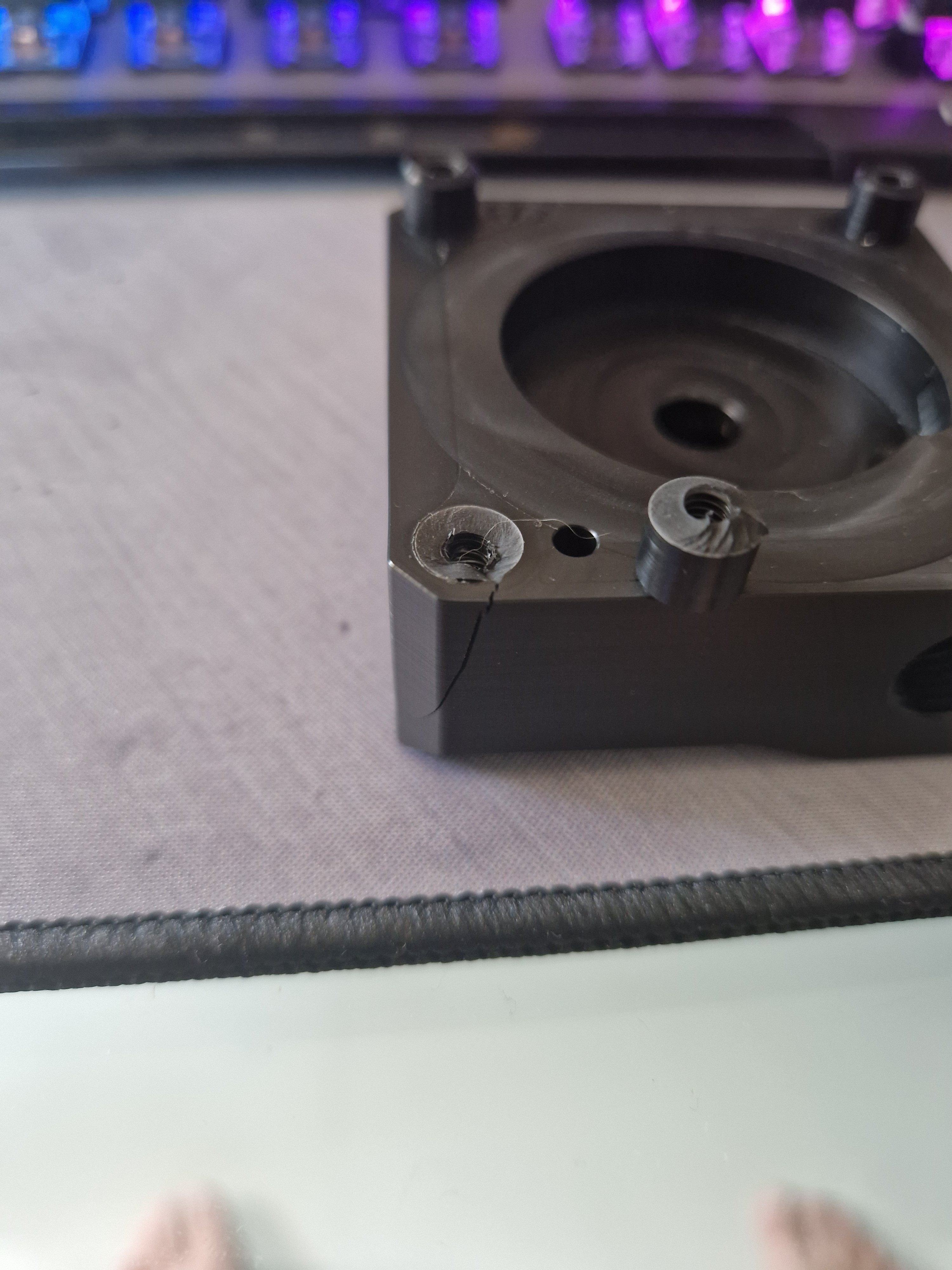

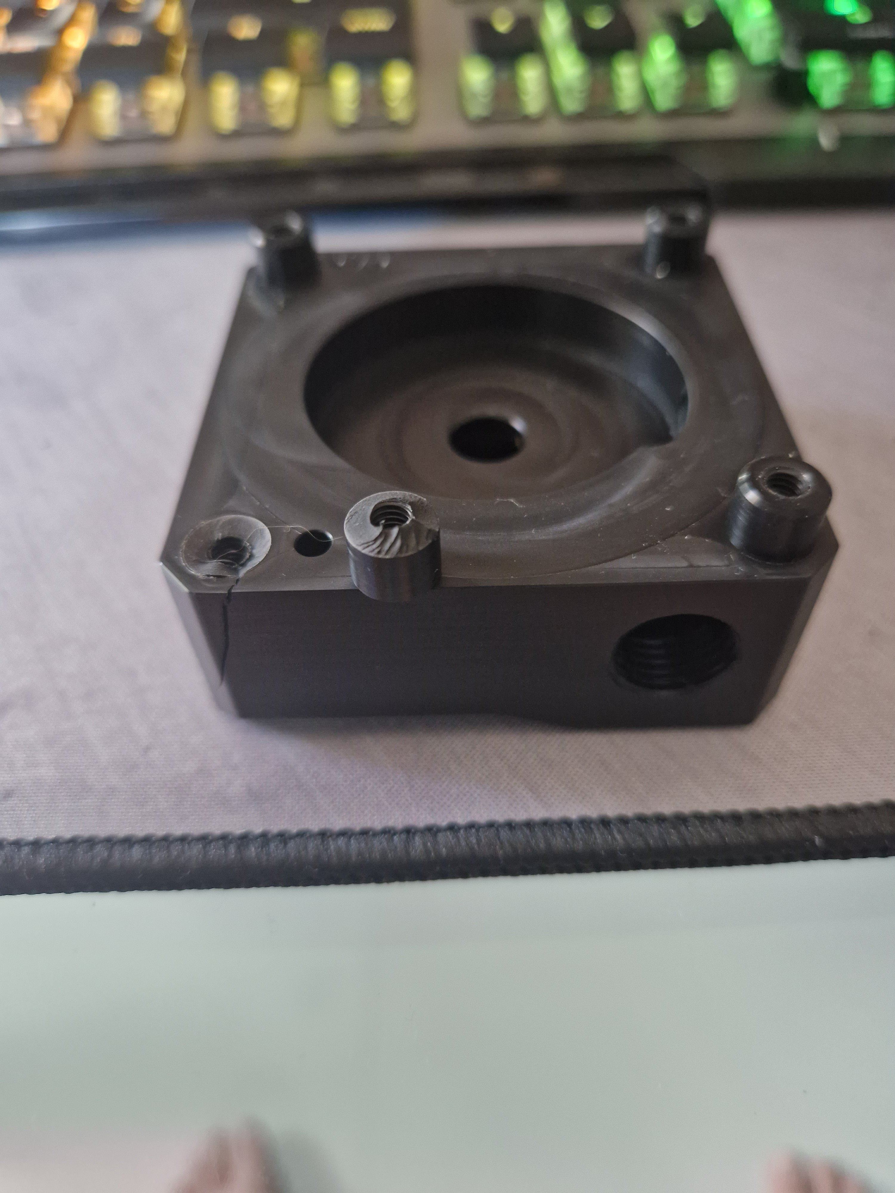

Kurzes update so der "Wasser-Neuling " fängt an Lehrgeld zu zahlen, wer nicht hört muss fühlen, leider:
Was soll ich sagen die letzte Schraube zu fest angezogen......., jetzt habe ich erstmal ein neues TOP (+ 1x Ersatz) bestellt und jetzt weiß ich auch warum hier immer alle soviel Equipment haben!
Habe mir gleich mal noch eine D5 + TOP und DDC IceMan TOP/Cover bestellt. (Nicht das ich wieder warten muss hier dauert alles 3-5 Tage bis es geliefert wird und klar IceMan auch China dauert auch ca. 14 Tage....)

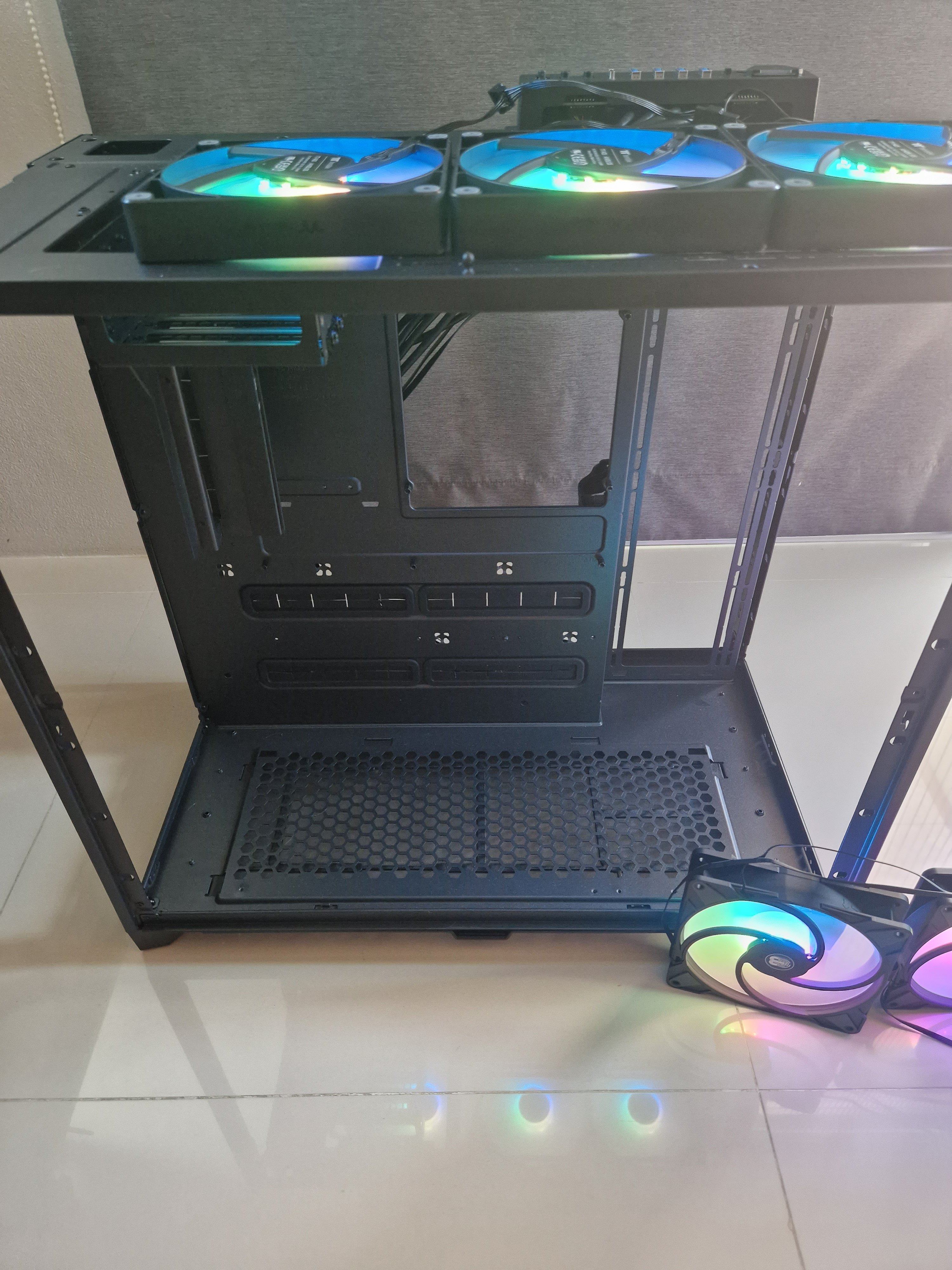

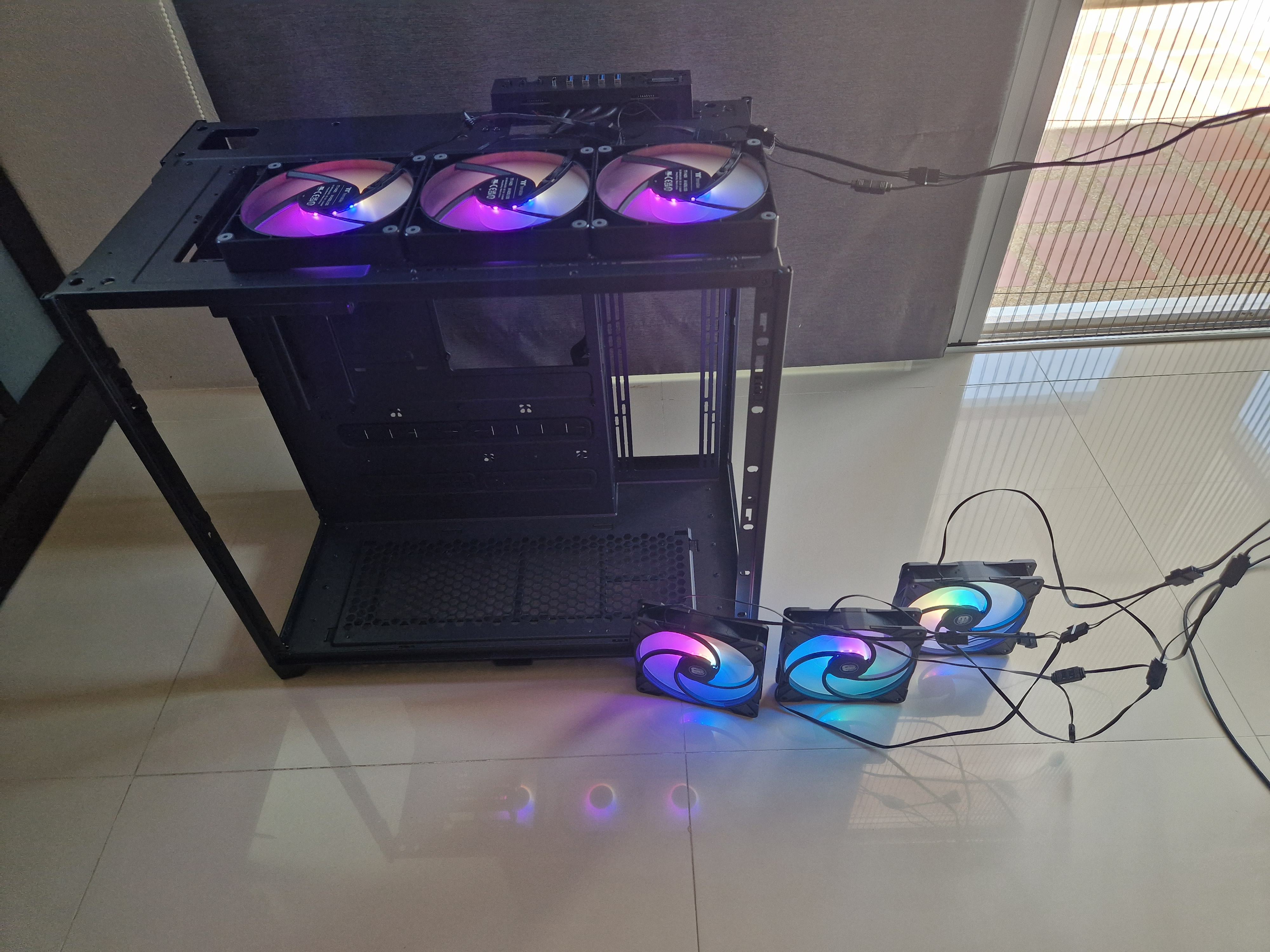

Ansonsten habe ich das Gehäuse mal komplett zerlegt und lasse die ersten Lüfter sich einlaufen bei 21 Stück wird's auch etwas dauern....

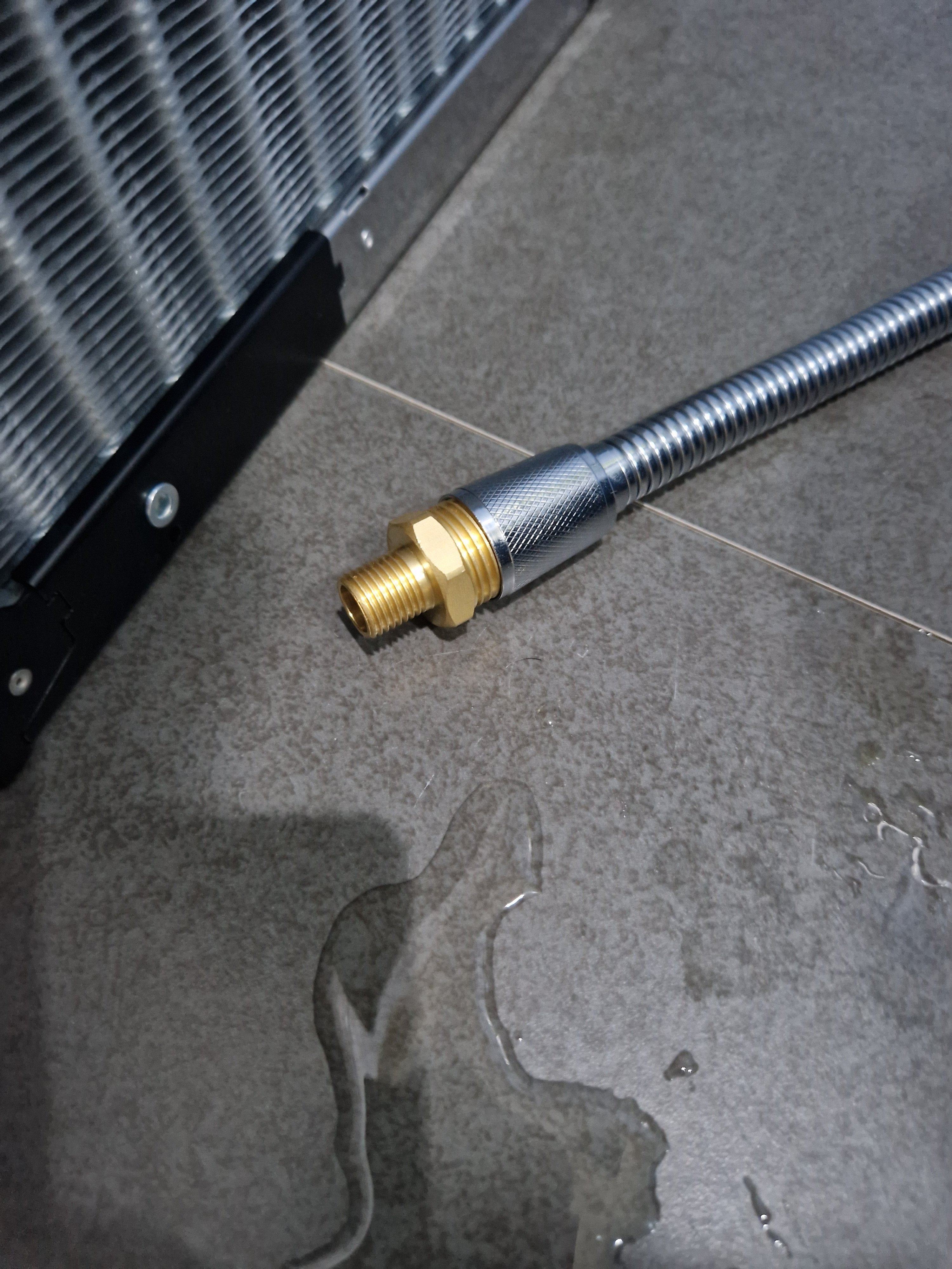

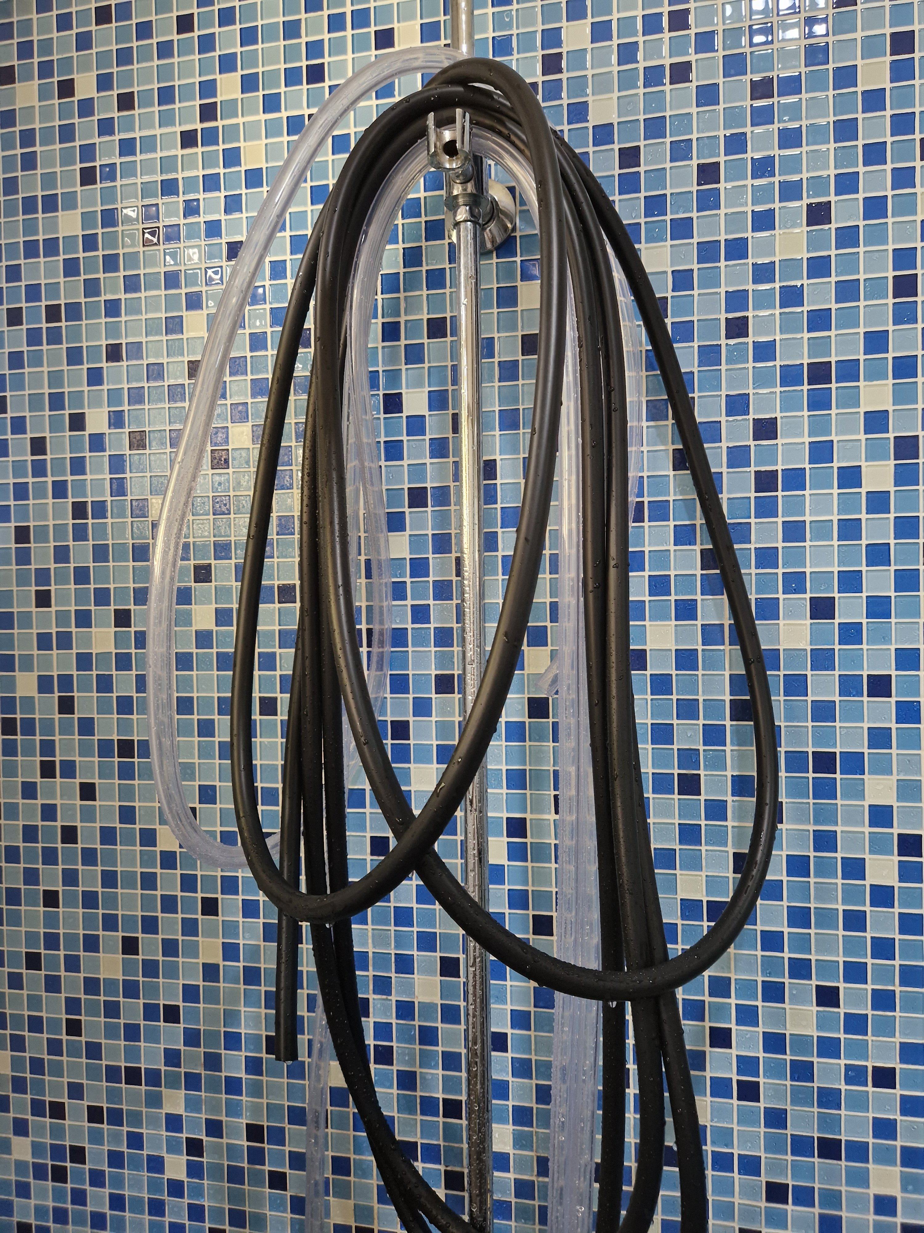

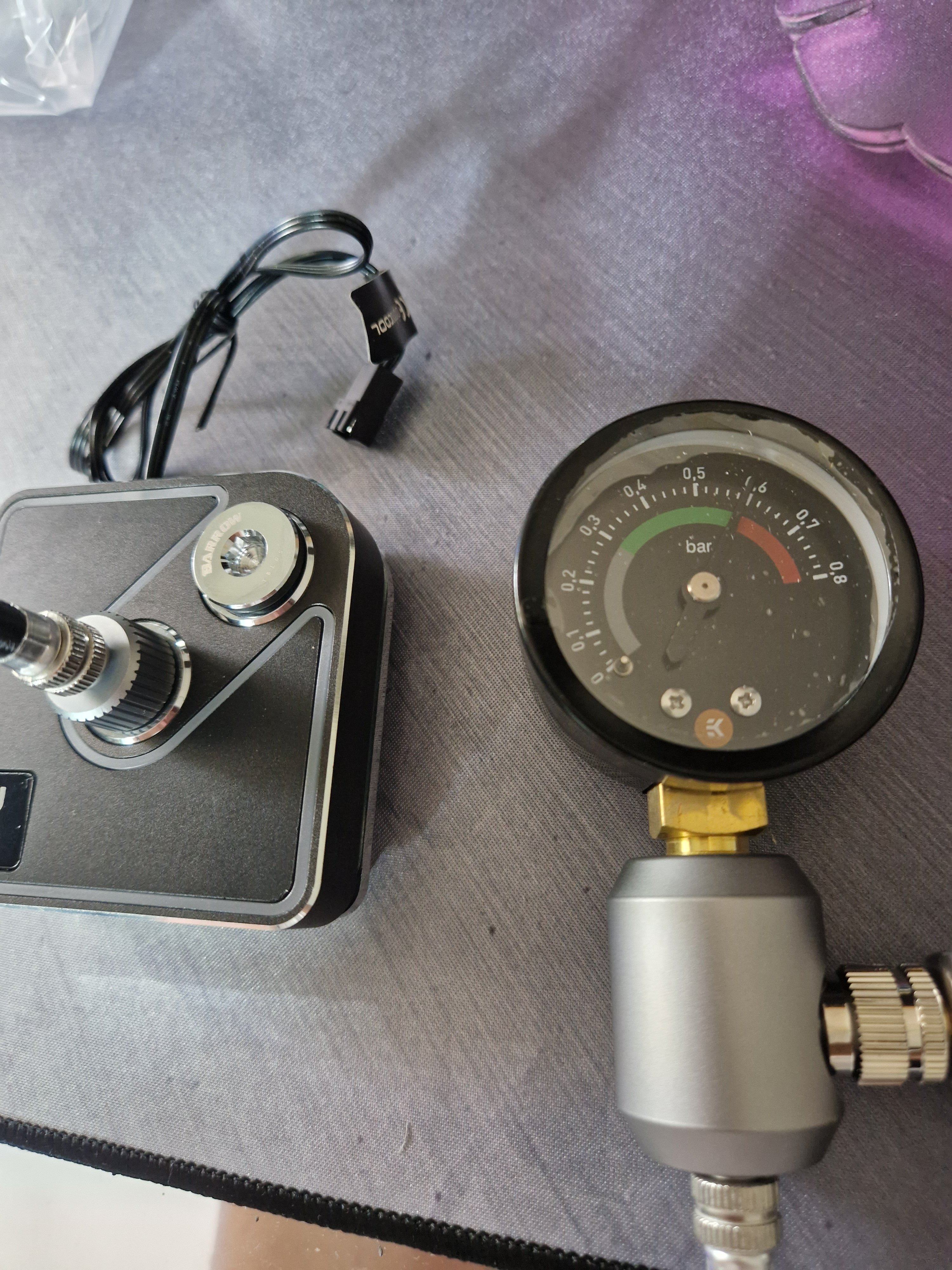

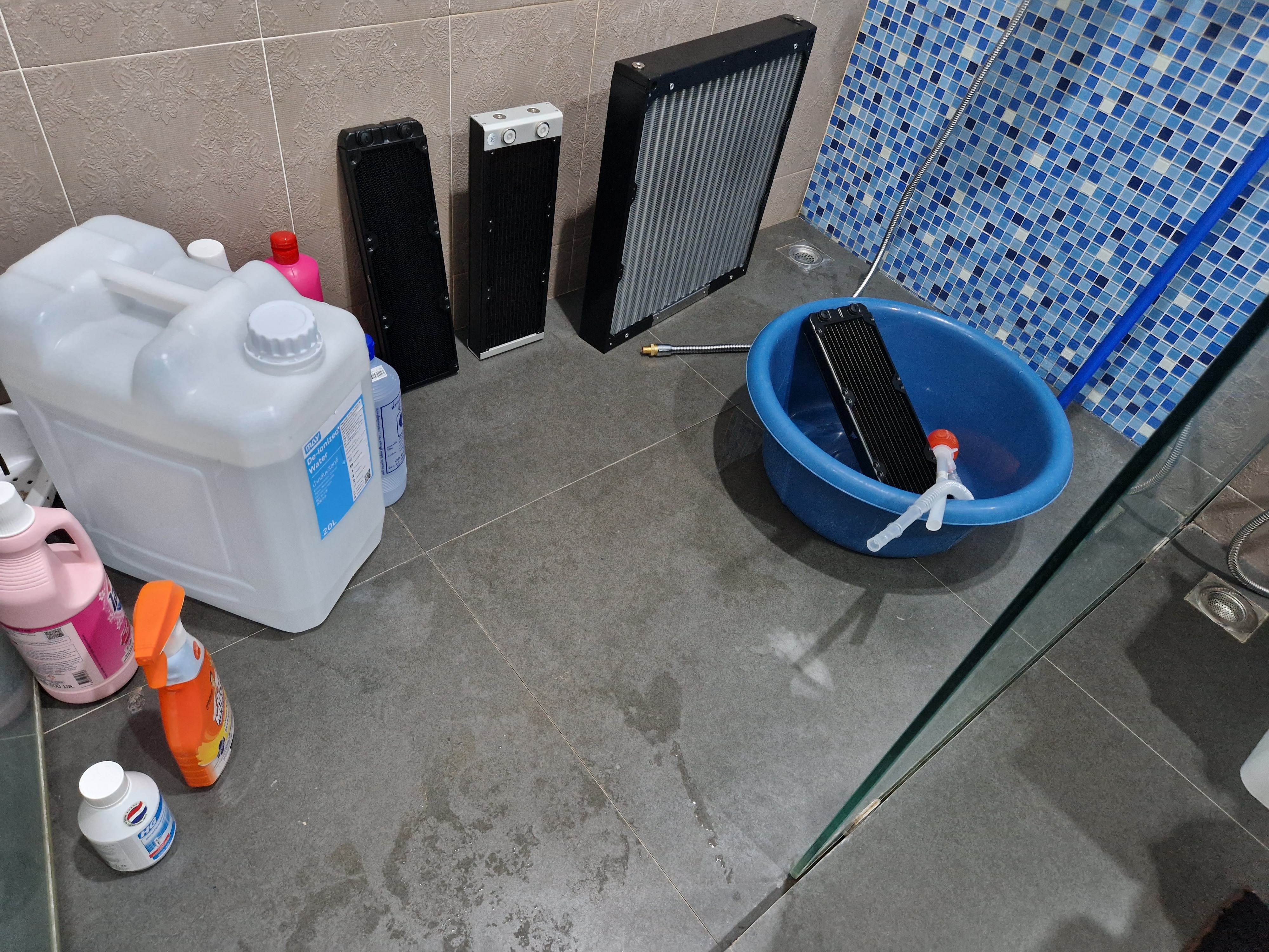

So als erstes mal die Radis & Schläuche gewaschen und nachgespült :
Da ich ja meine erstes Top zerlegt hatte, habe ich mir zu dem neuen DDC Top gleich auch noch ne D5 als Ersatz dazu bestellt kommen halt beide erstmal rein :d (IceMan DDC Top Gehäuse sind noch auf dem Weg wird halt später nochmal gebastelt)
Und vorab schon mal CPU&GPU Block auf Dichtheit getestet.

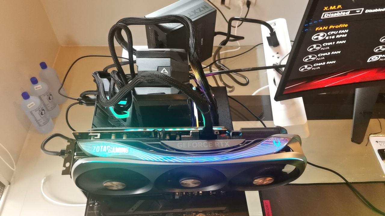

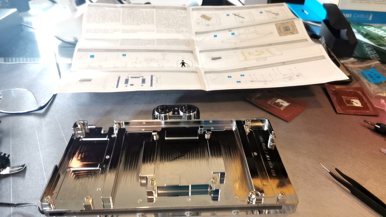

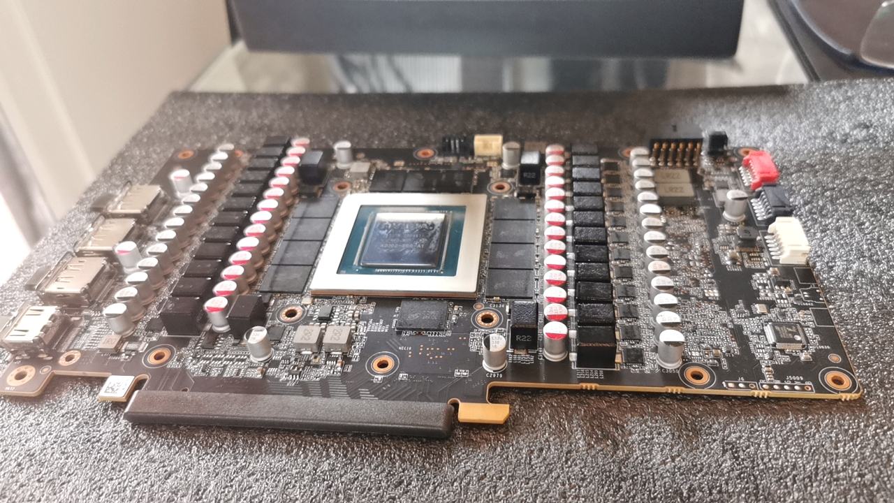

Update:
Graka Umbau erledigt
Ob die wieder funktioniert.. 🙈 hoffentlich..
Ansonsten alle HW in Gehäuse befördert
Was noch ansteht ist:
"Verschlauchen" - hoffentlich habe ich genug Fittinge und Winkel, Adapter etc. 🙄
Mo-Ra mit Lüfter bestücken
Kabelsalat und Steuerung
und dann kann daß befüllen und der Probelauf kommen 😅
