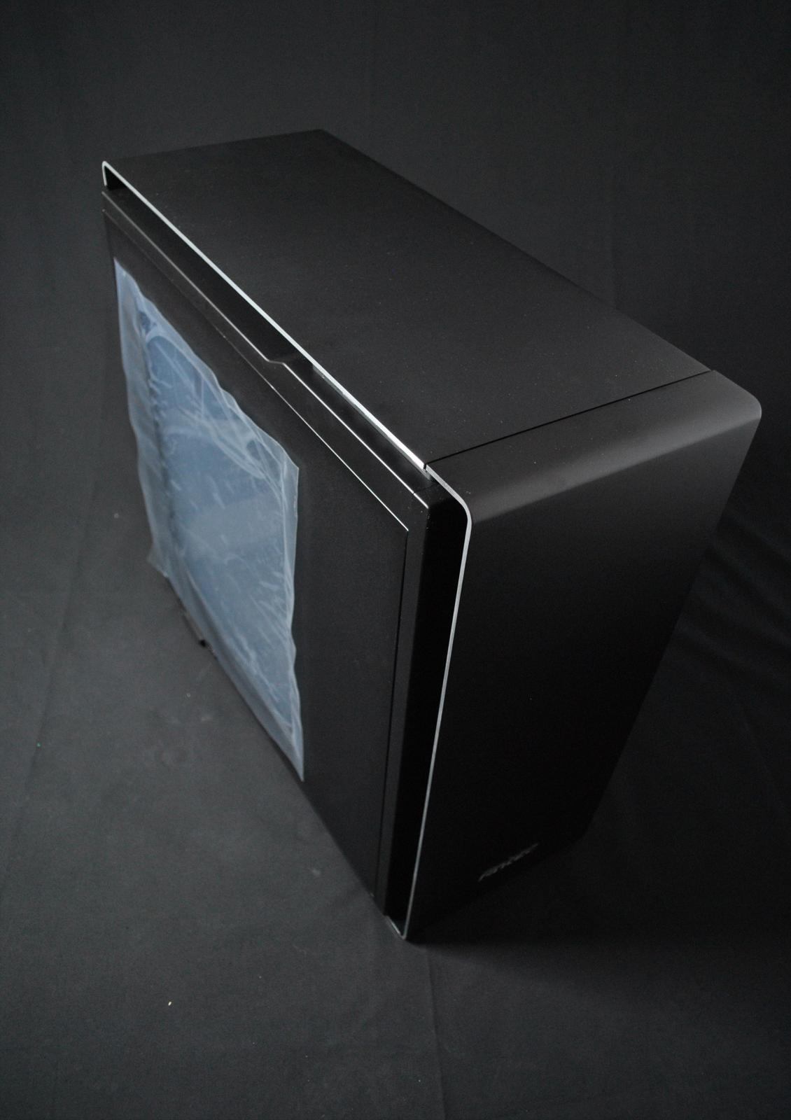

Es ist das erste Projekt das wir auf HWL vorstellen. Das Projekt wird eine Teamarbeit mit meinem Kollegen Erik Möller. Antec.com war so nett uns ein Antec P380 zur verfügung zu stellen.
Wir wollten ein Projekt machen das relativ schlicht gehalten ist und die Grundform des Antec P380 soll erhalten bleiben.Kleinere Fräsarbeiten und Bearbeitungen mit dem Trennschleifer sind die Idee.
Farbliche Veränderungen sind in Planung. Die Farbe soll sich nach der Hardware richten. Der erste Eindruck des Gehäuses ist sehr Hochwertig und wir freuen uns auf das Projekt.

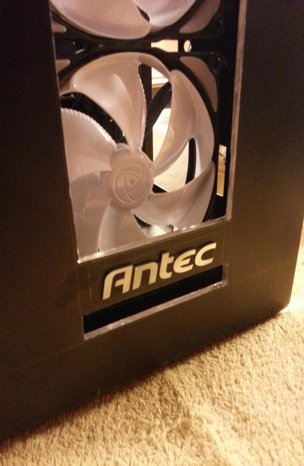

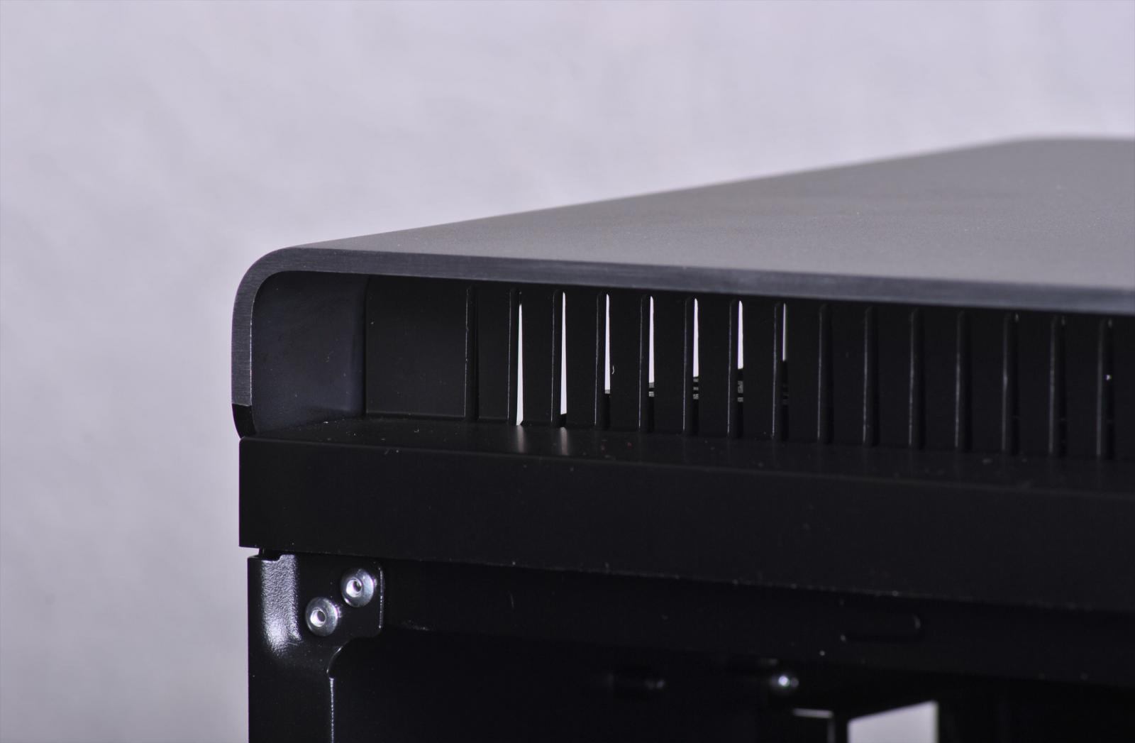

Hi Leute :)

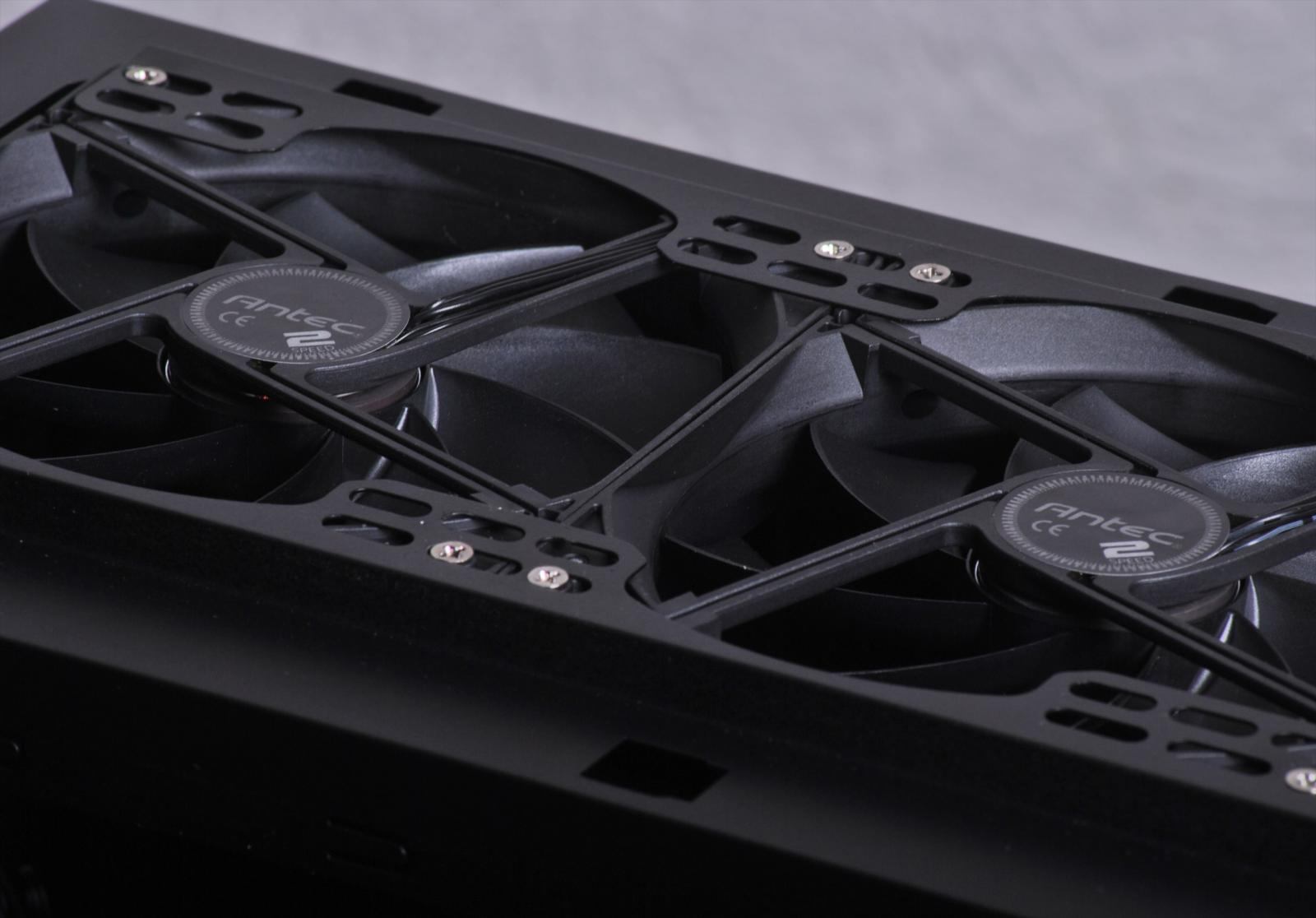

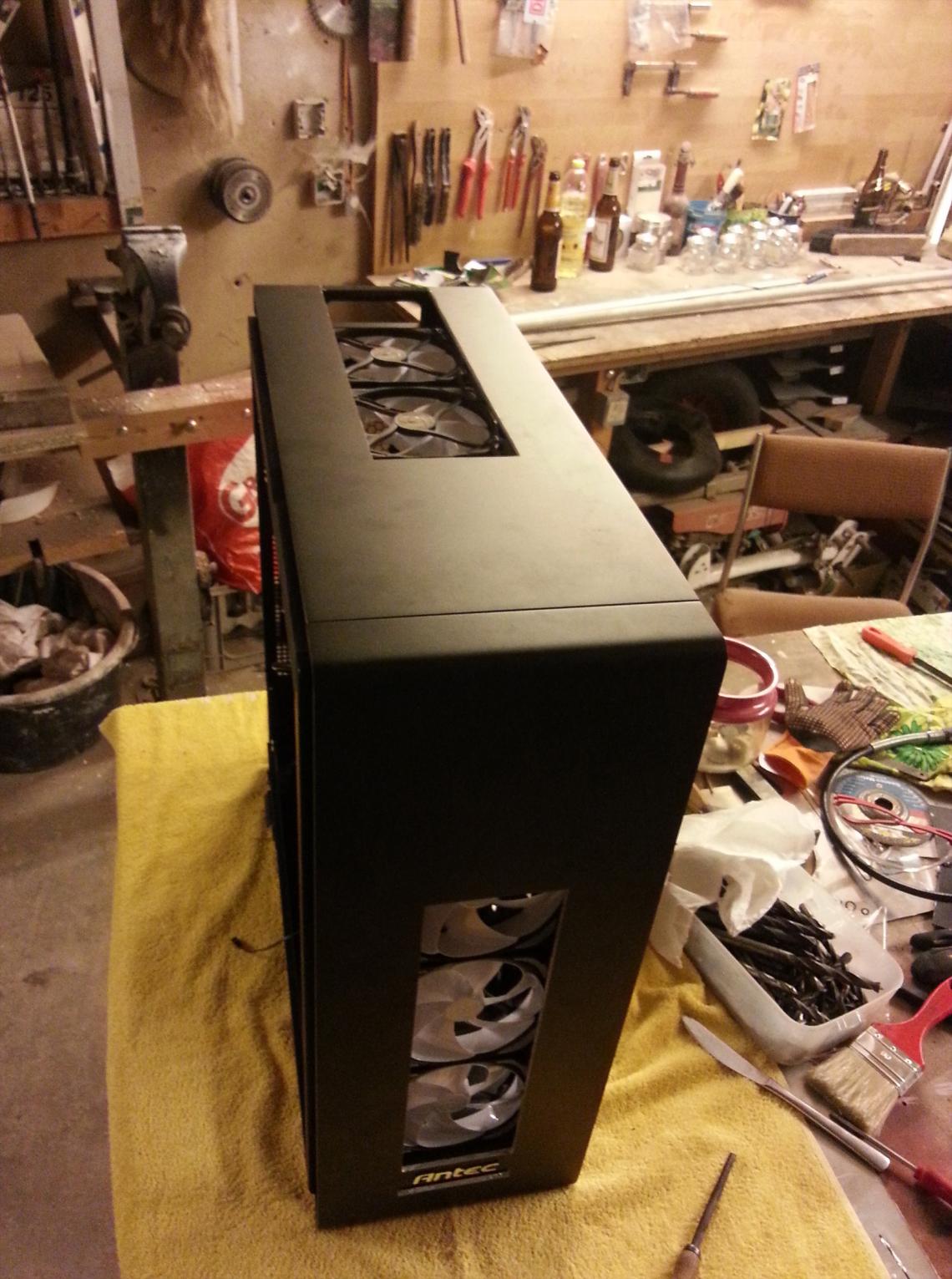

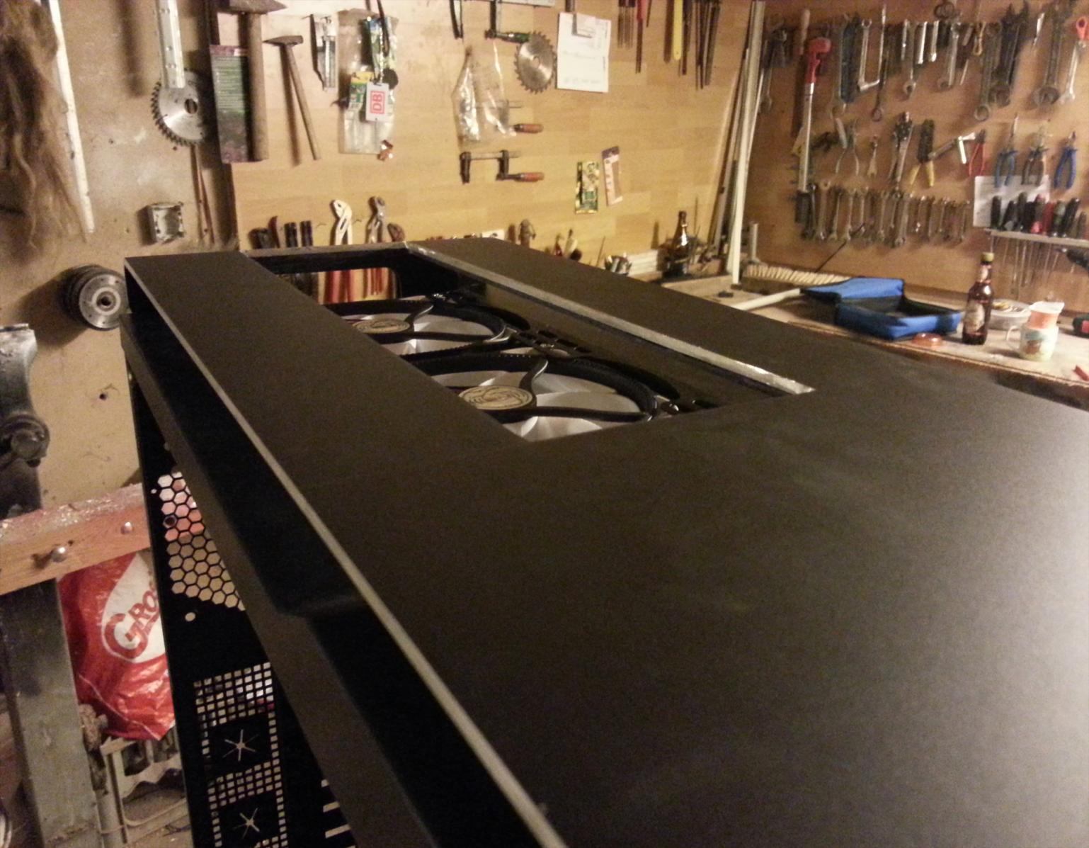

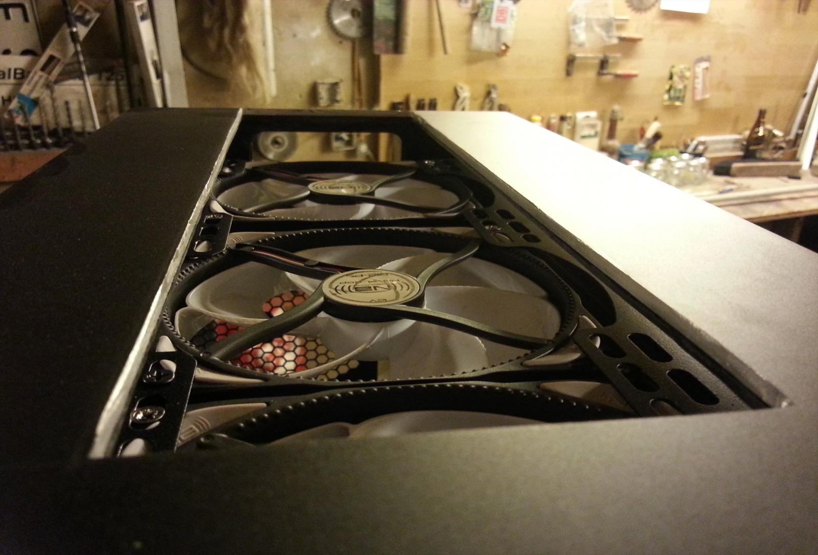

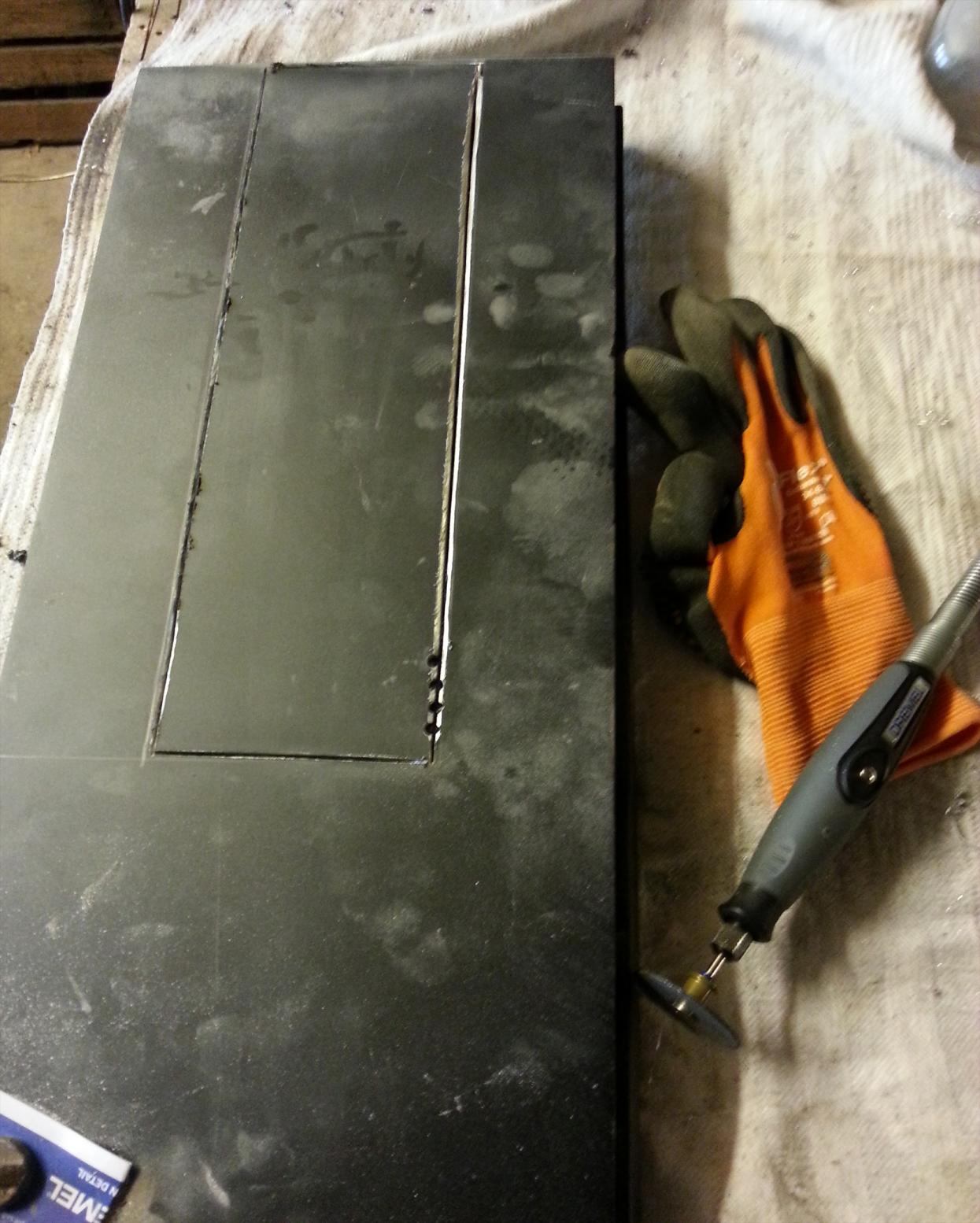

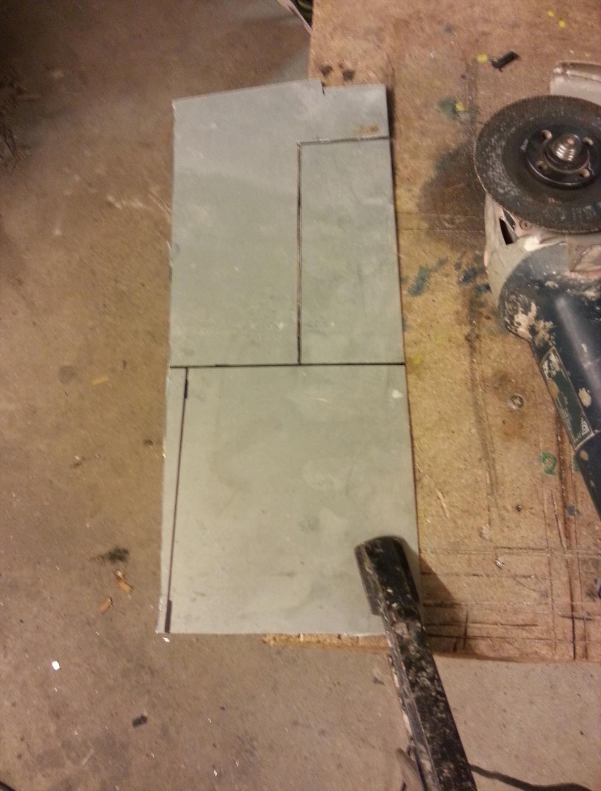

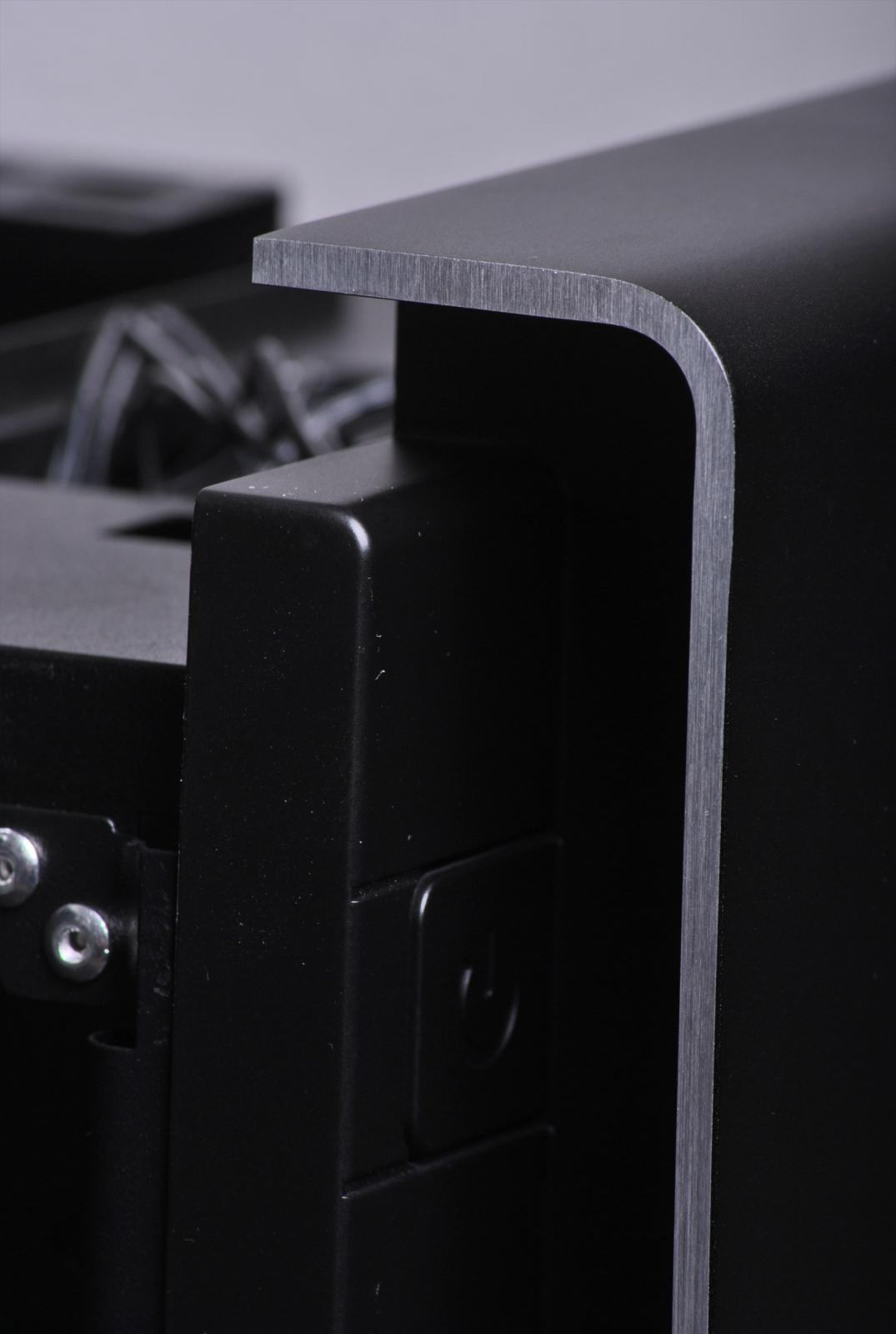

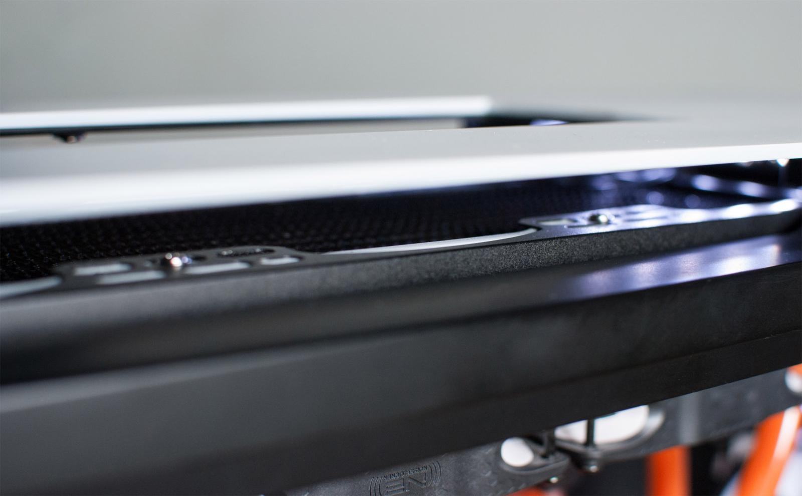

wir haben uns ein bisschen an dem P380 zu schaffen gemacht.Es wurde oben und an der Front in die Aluminiumverkleidung geschnitten und die kleinen Streben an der Lüfterabdeckung entfernt.

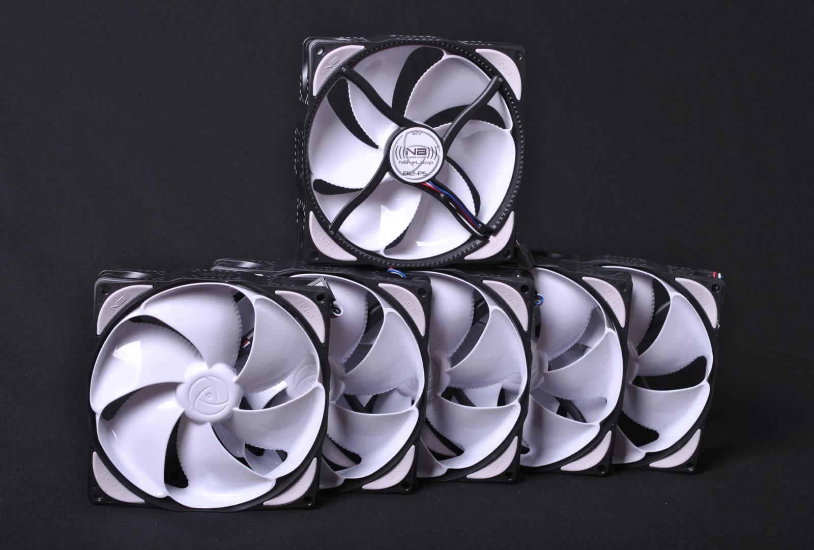

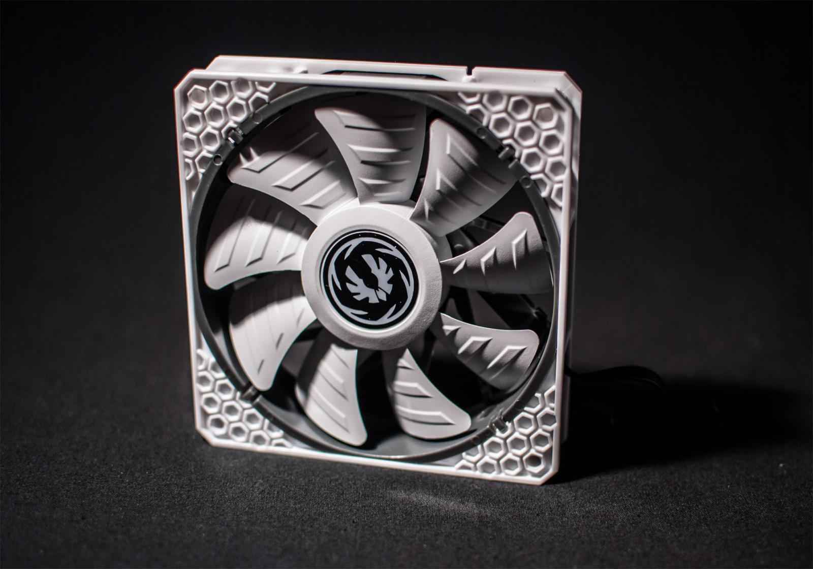

Zum Einsatz kamen ein Trennschleifer und ein Dremel 4000 der uns von Dremel.de zur verfügung gestellt wurde.Dank des Dremels war es sehr einfach die Kanten zu schneiden da hier kein Trennschleifer seinen Platz gefunden hätte.Ebenfalls sind die Lüfter von Blacknoise.de angekommen. Die Noiseblocker e-loop fügen sich optisch sehr gut in das Gehäuse ein.
Der Plan für die nächsten Tage ist die Standfüße zu verändern.

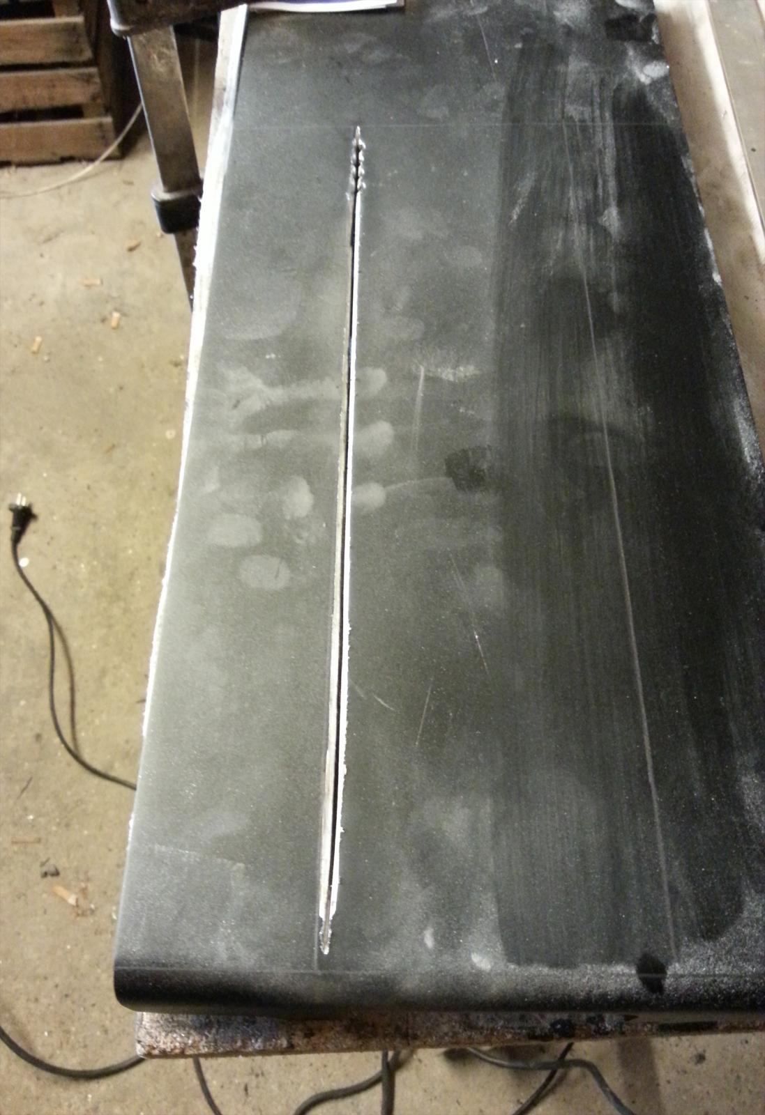

Hi Leute,

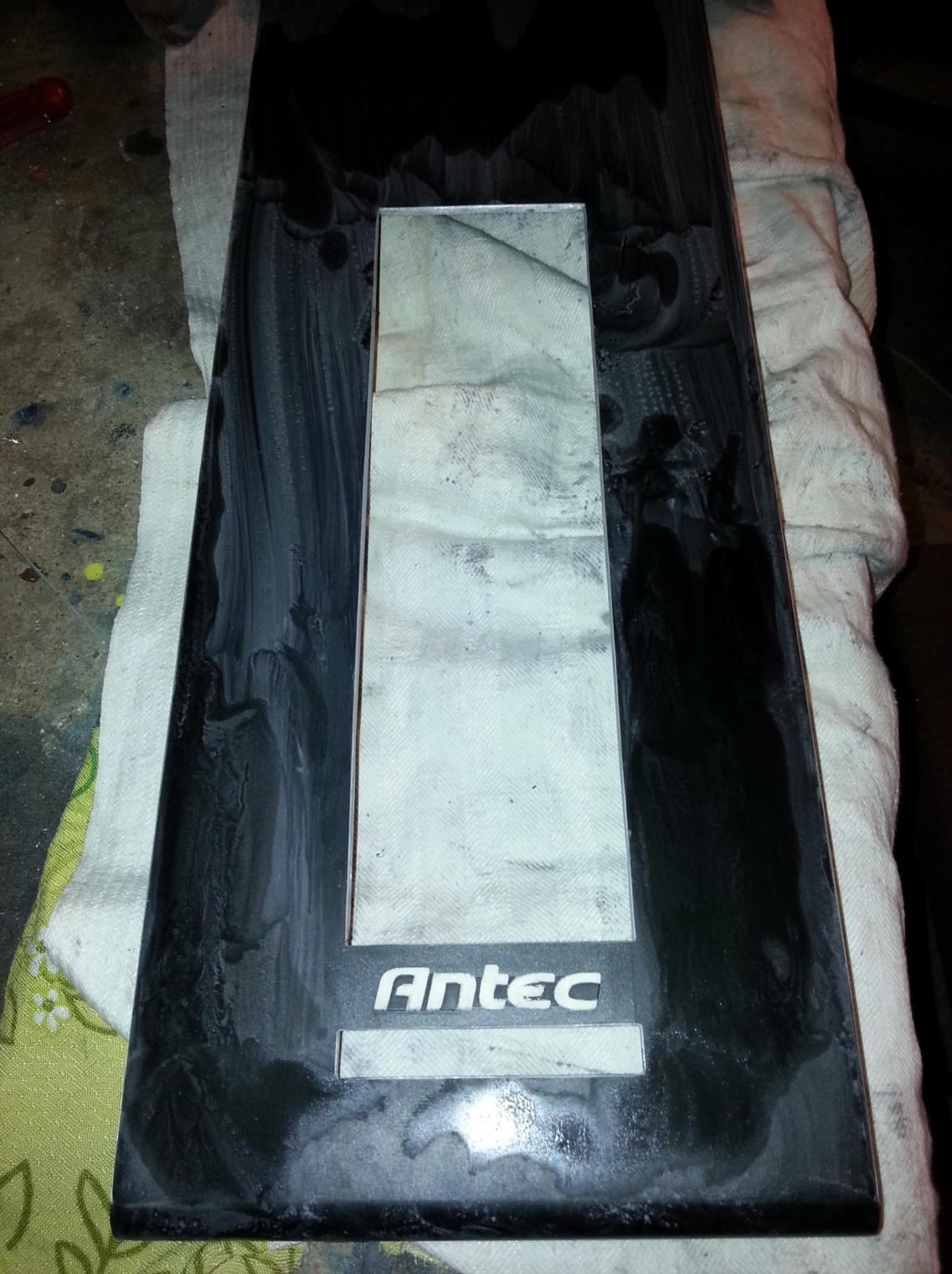

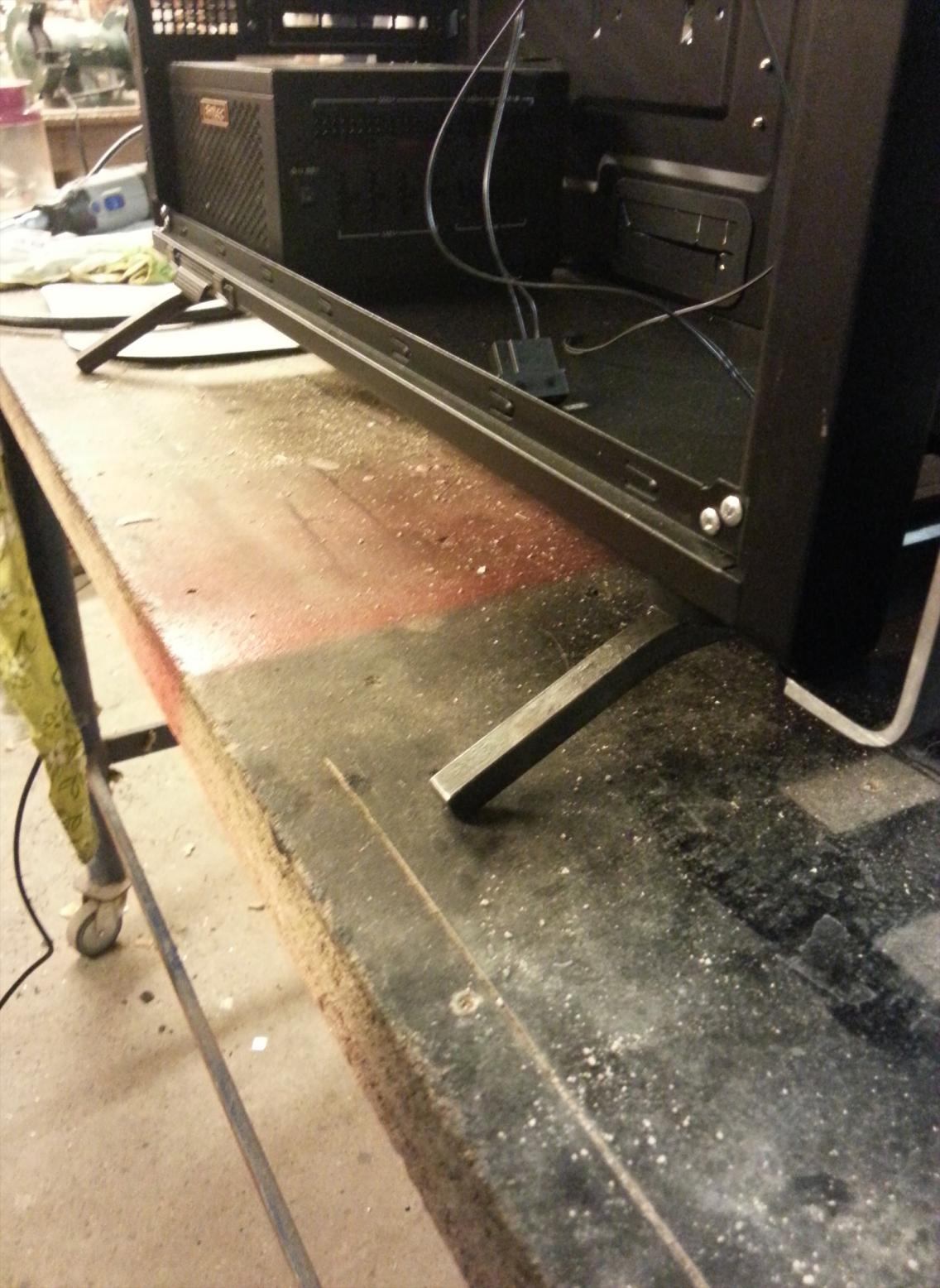

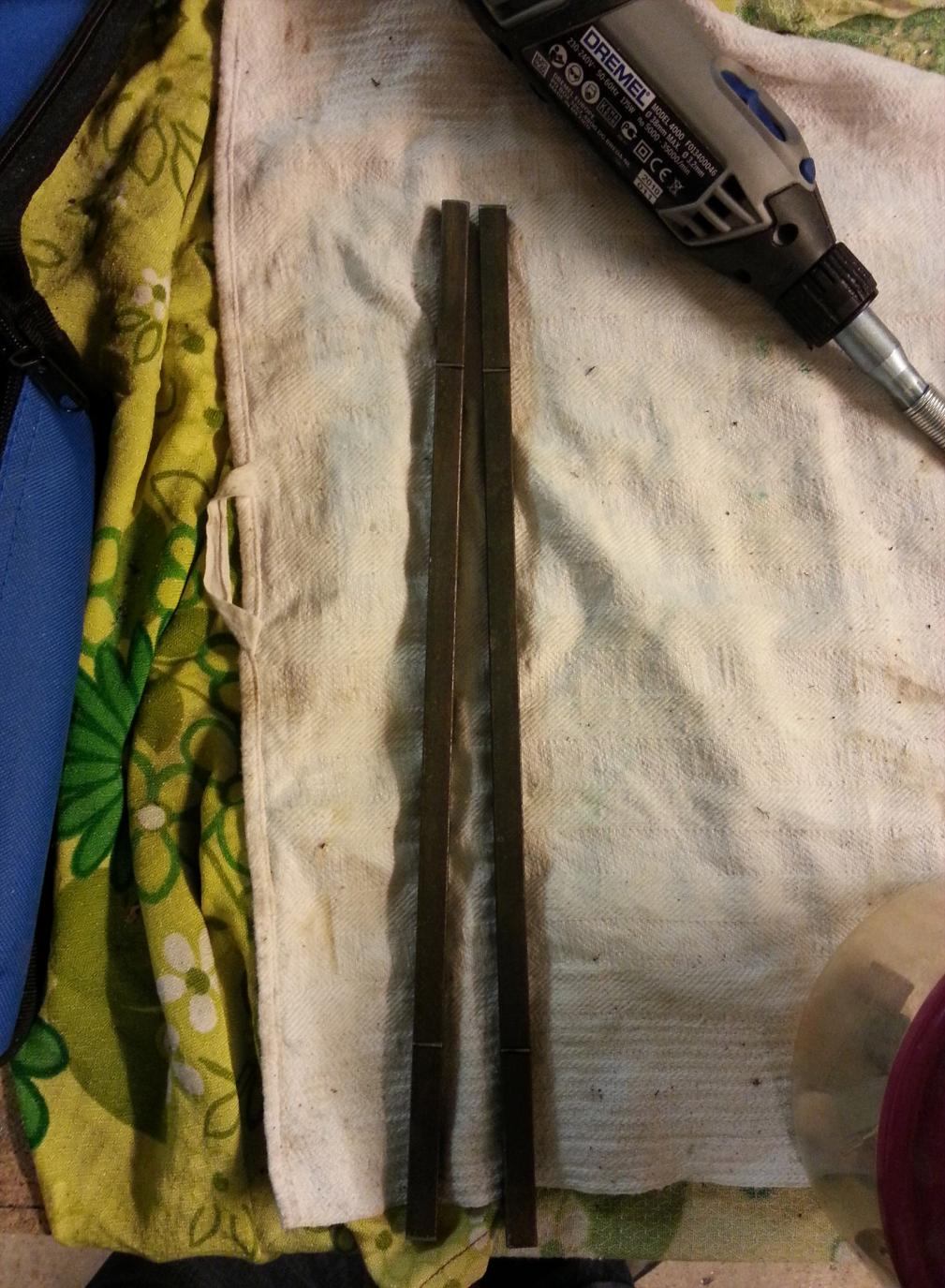

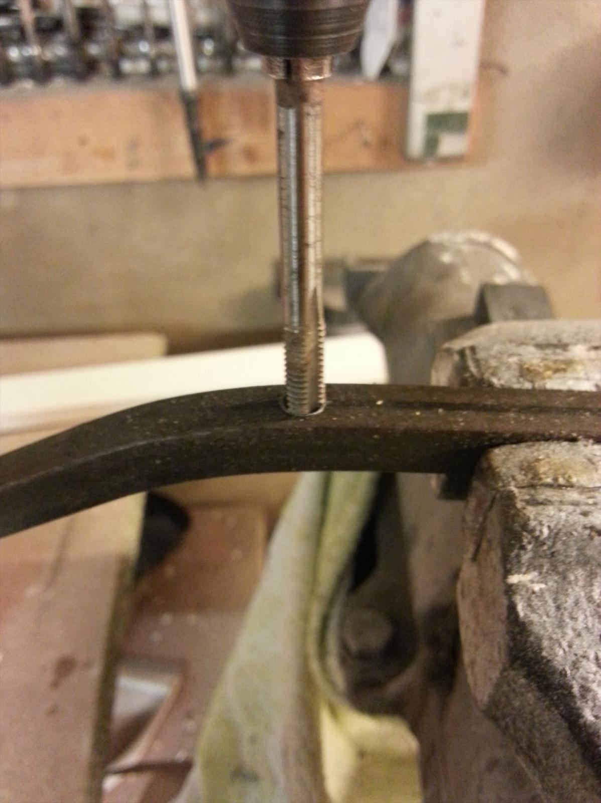

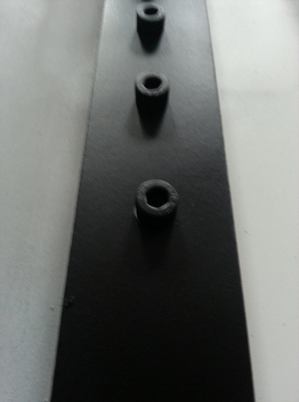

die letzten Tage ist viel passiert. Es wurde geschnitten ,gebogen,geschliffen und lackiert.Wir haben dem Case neue Beine gebastelt aus 1x1cm vierkantstahl. Diese haben wir gebogen und abgeschliffen und dannach weiß lackiert. Wir Planen die Seitenverkleidung weg zu lassen und dafür leicht graues Plexi zu verwenden das mit einem kleinem Abstand am Gehäuse befestigt wird, vielleicht auch eine art Flügeltüren aber das überlegen wir noch. Aus Stahlblech wurden nun noch Blenden geschnitten die schwarz lackiert werden um das Gehäuse ein wenig cleaner zu machen.

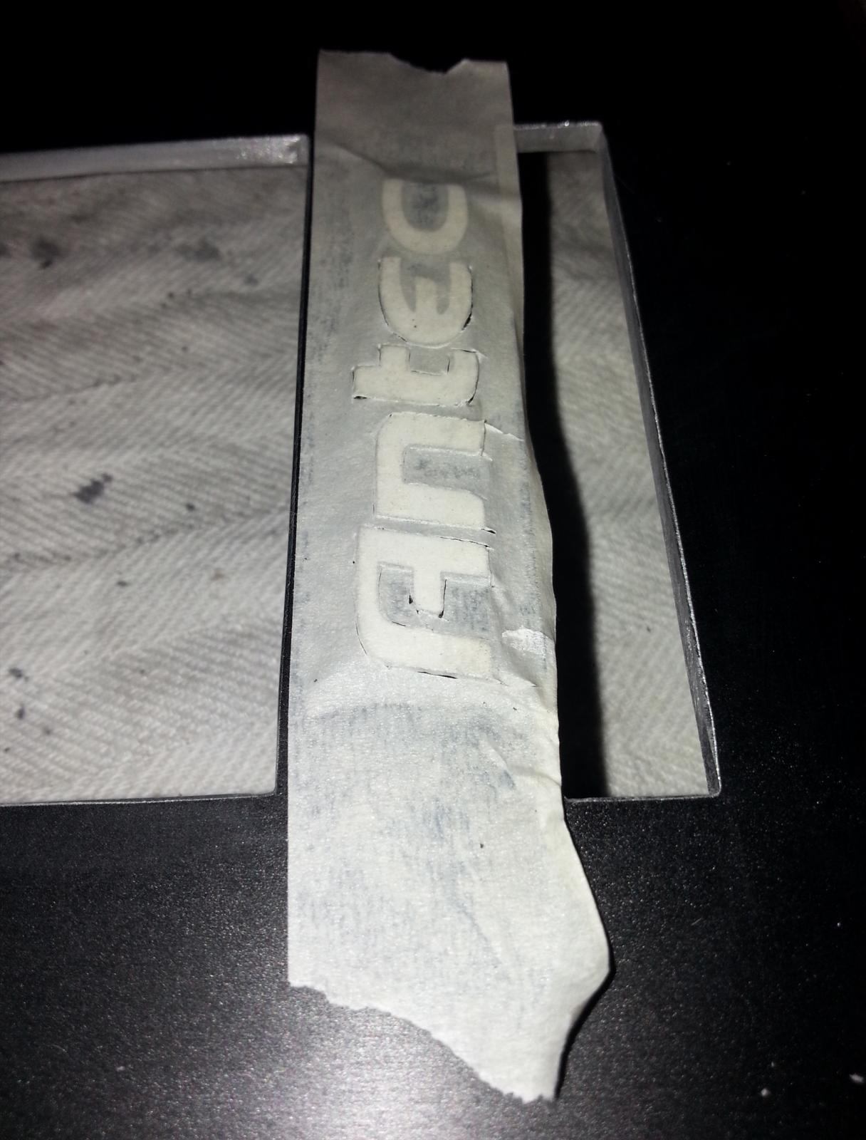

Ein kleines Update am Abend. Wir haben das Gehäuse Weiß lackiert und innen ein wenig an der Verkleidung gearbeitet um es cleaner zu machen. Nun stellte sich die frage was wir mit dem Seitenteil machen. Nach langem überlegen haben wir uns entschlossen eine Acryl Platte zu verbauen und diese mit 4 Schrauben und Gewindehülsen am Gehäuse zu befestigen.Die Stromversorgung wird durch ein Antec Edge 750 gesichtert. Vielen Dank an Antec.com für die Unterstützung.

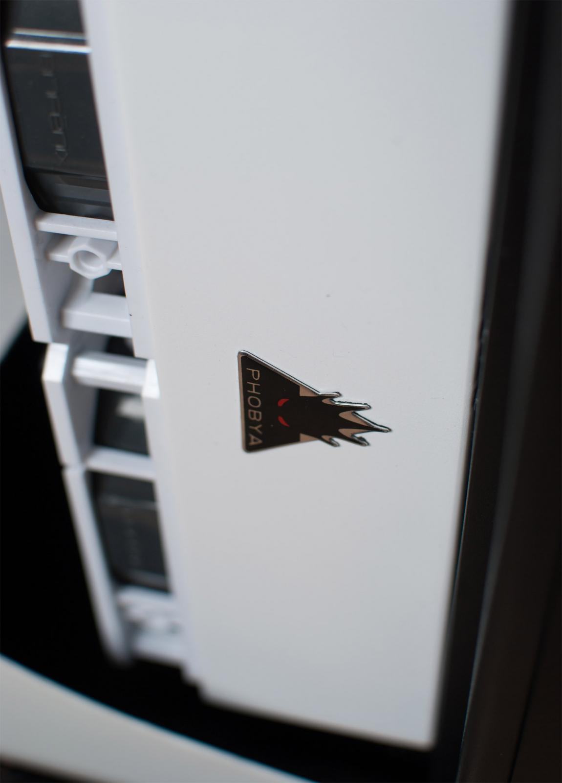

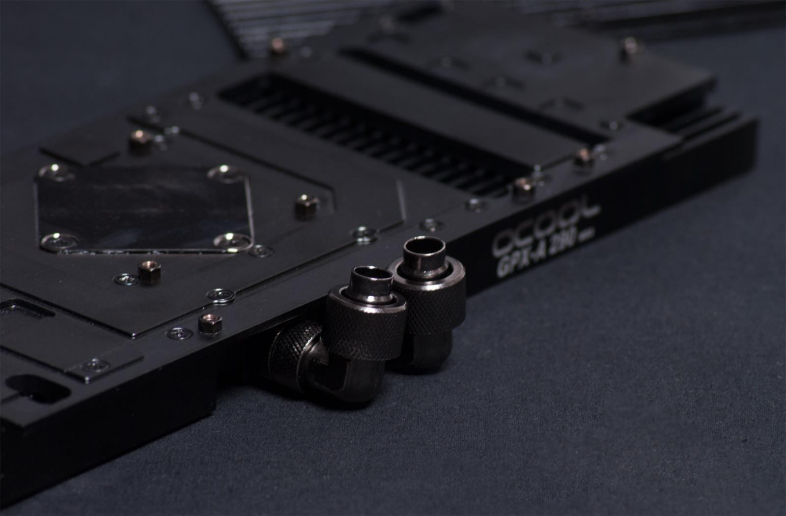

die Tage ist wieder ein wenig passiert. Die Wasserkühlung von Phobya ist angekommen. Hier möchten wir uns bei Aquatuning.de für die tolle Unterstützung bedanken. Wir haben eine Netzteilabdeckung aus Acryl verbaut unter der sich die Festplatten und die Pumpe der Kühlung befindet. Beim verbauen des Radiators haben wir festgestellt das dieser sich nicht optisch so einfügt wie wir es wollten.Kurz und knapp er wurde zum Teil weiß lackiert.Auf der Netzteilabdeckung befindet sich jetzt ebenfalls ein Antec Logo.Es ist unsere erste Kühlung dieser Art weshalb wir sie gleich mal zum Testen verbauen mussten :d.

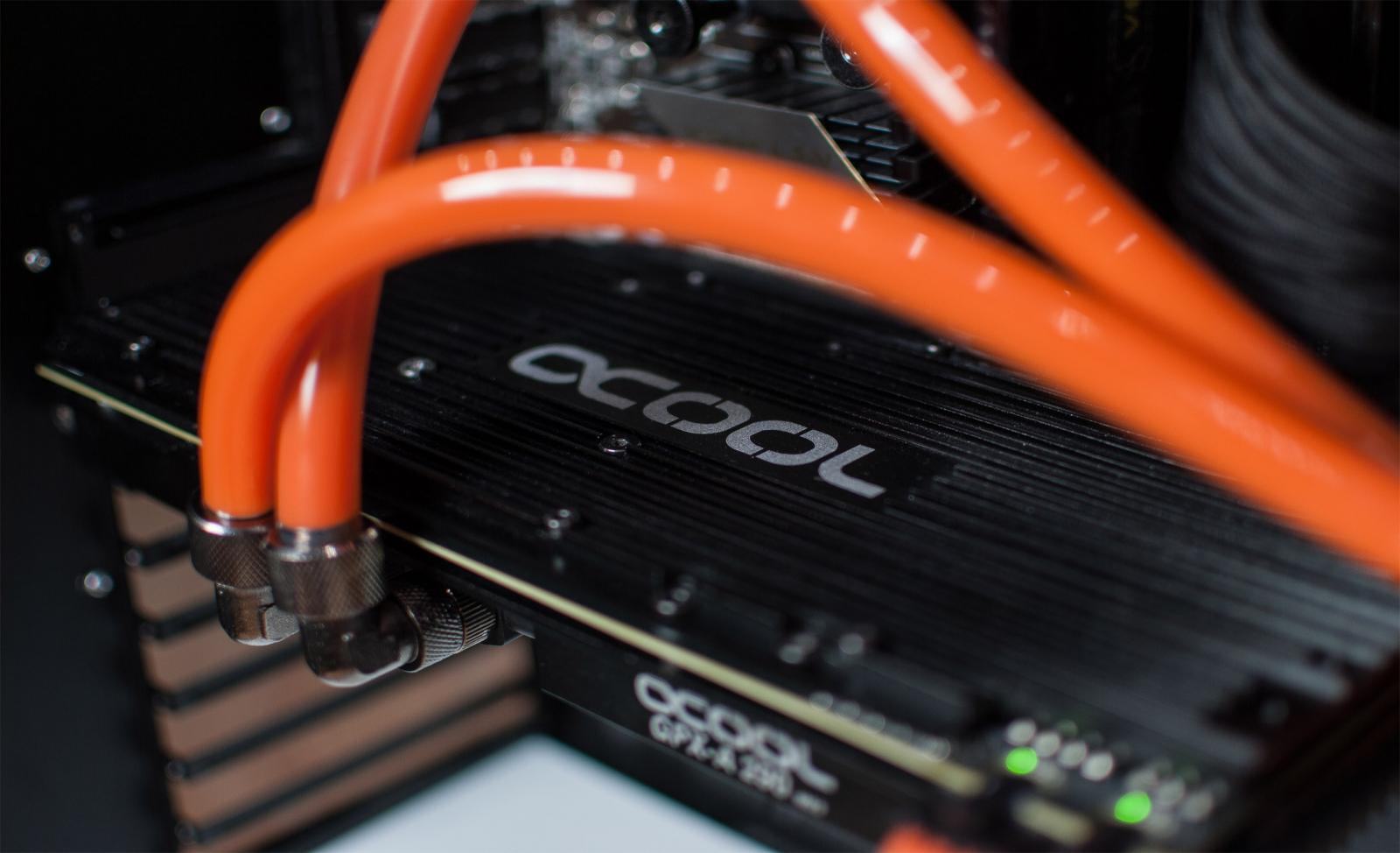

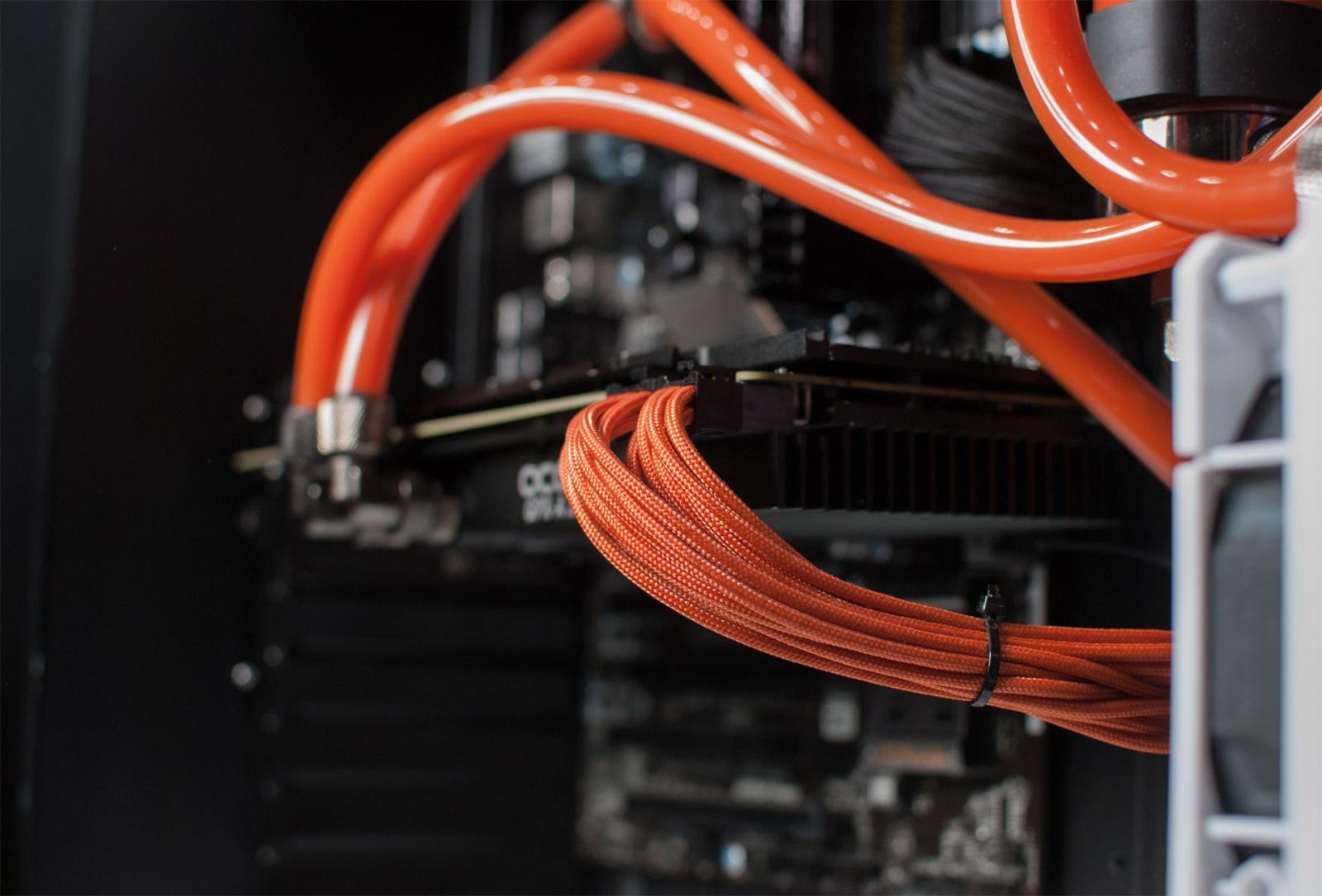

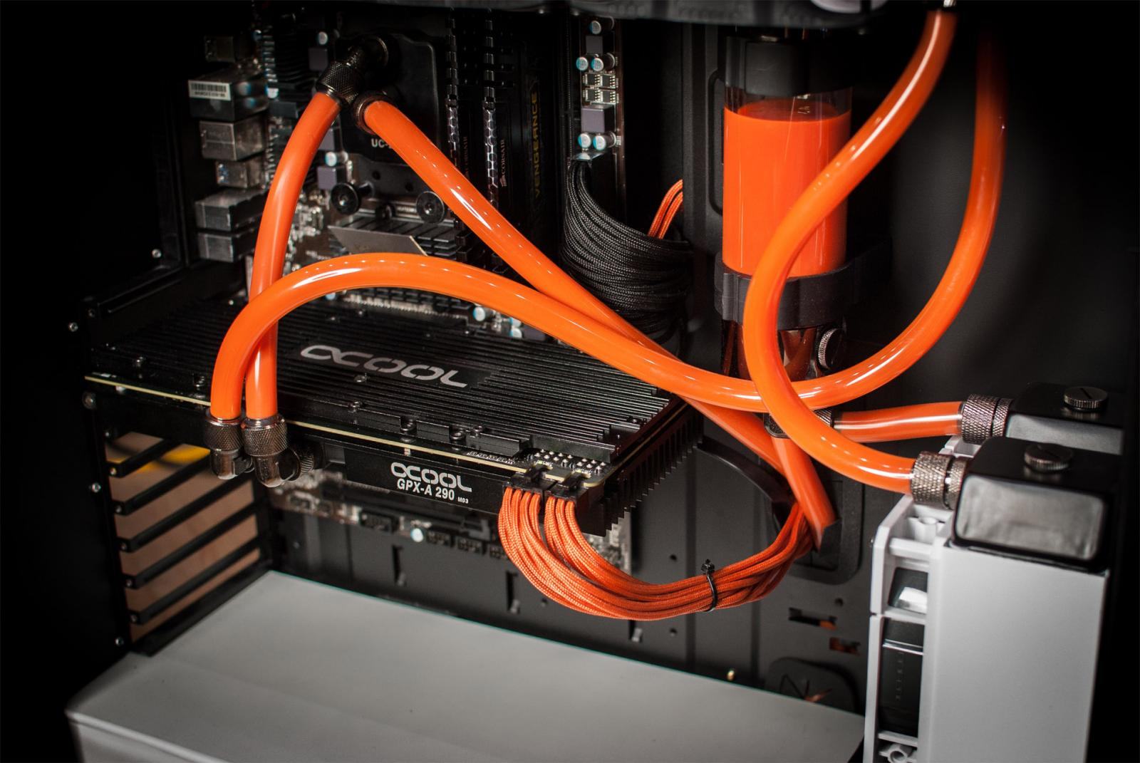

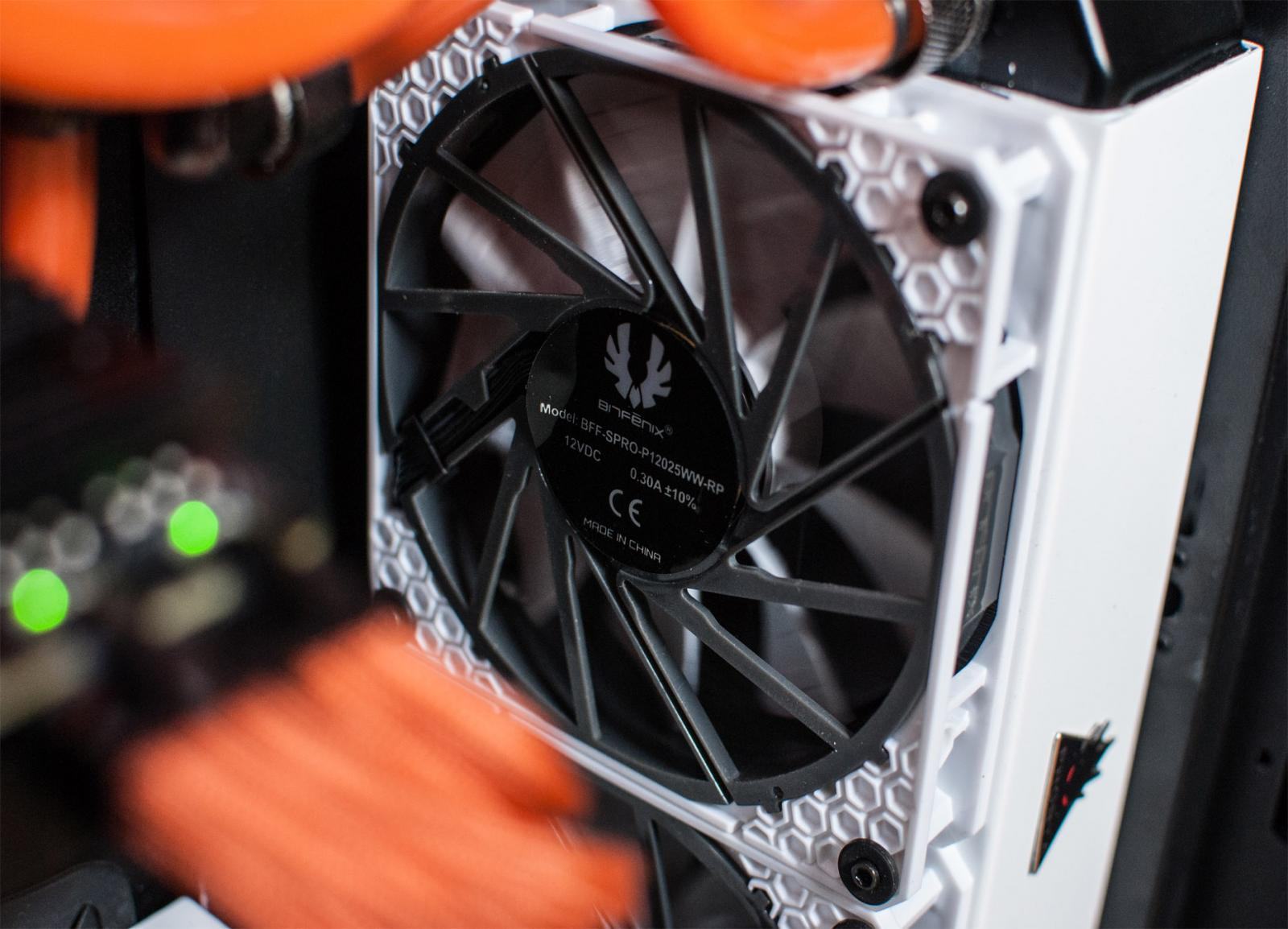

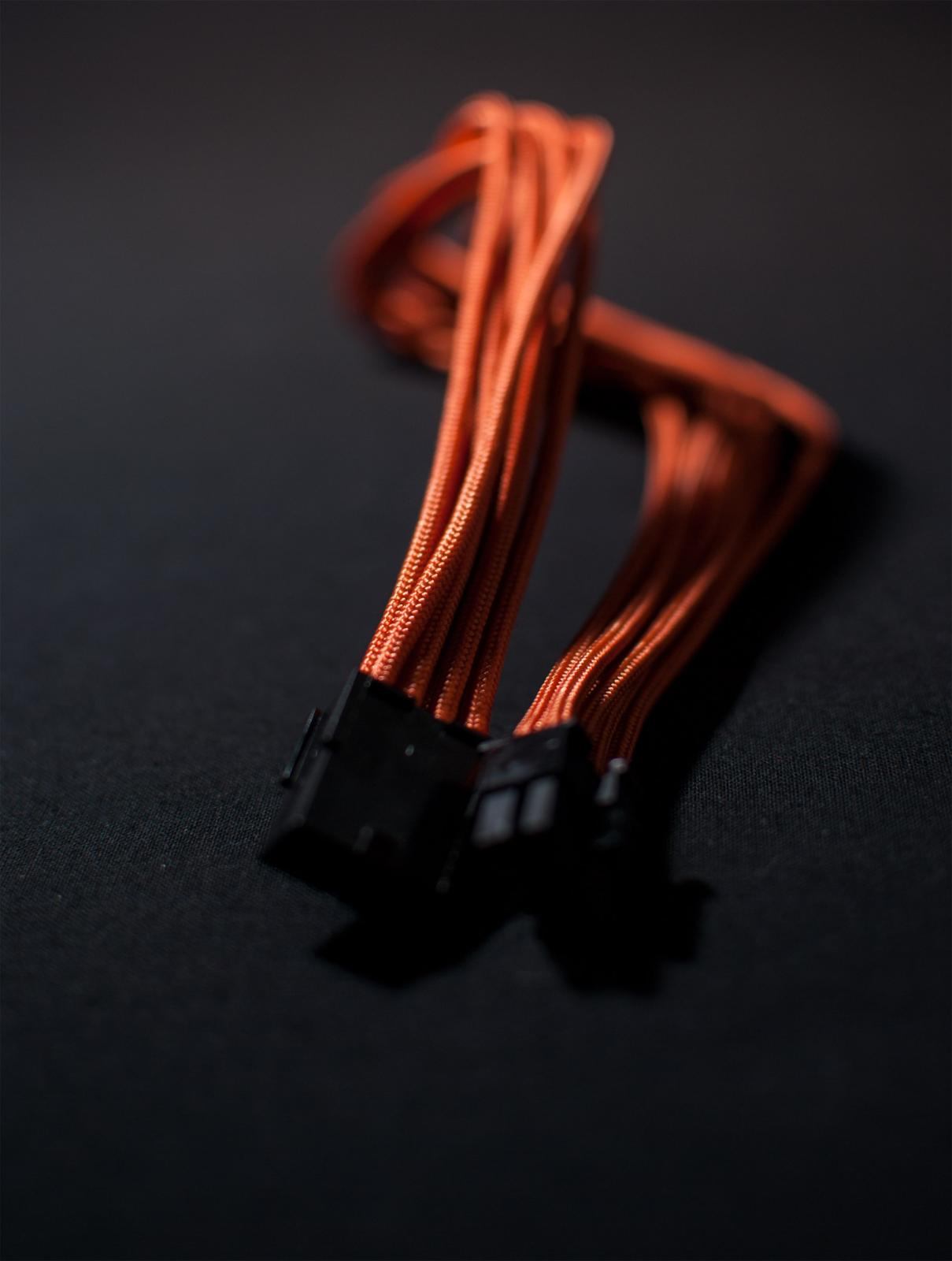

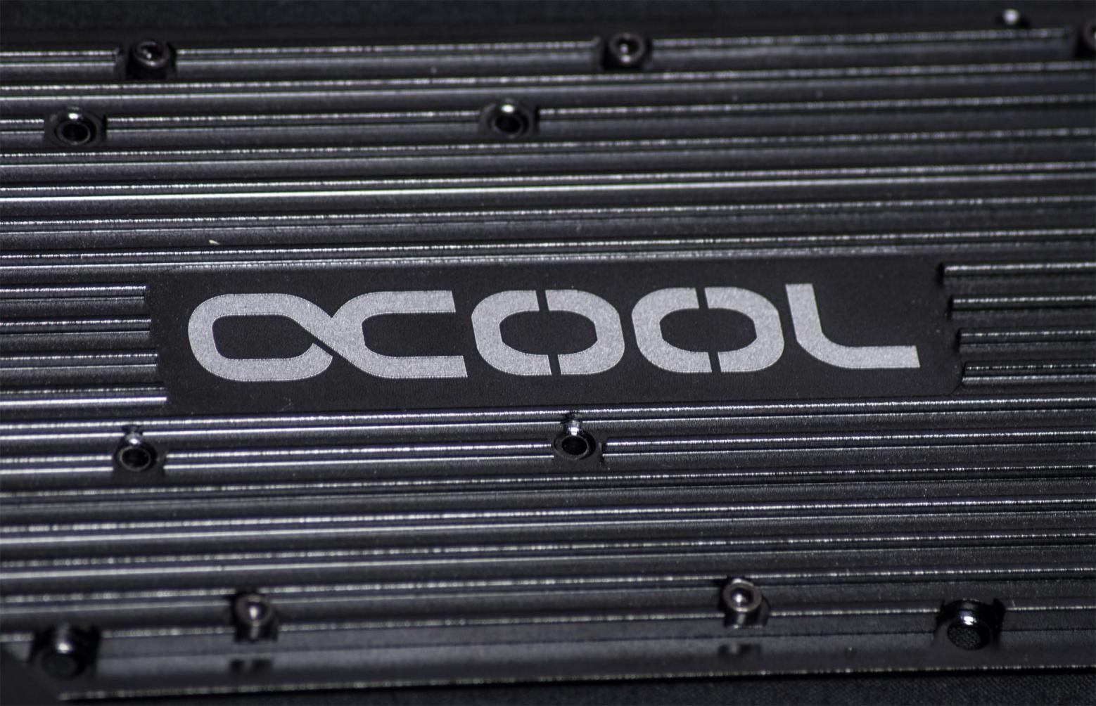

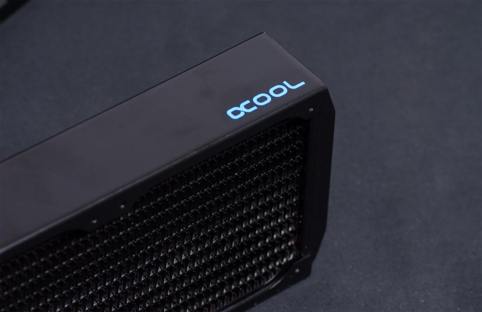

Hi Leute, wir haben an der Verkabelung gearbeitet. Ein großes DANKE hier an Bitfenix und Caseking für die Unterstützung.Nachdem alles mit der Wasserkühlung geklappt hatte haben wir uns entschieden die GPU auch noch mit an den Kreislauf zu hängen. Wir haben noch einen Radiator verbaut da der 240er nicht gereicht hätte. Die Phobya DC 12 220 wurde gegen eine DC 12 400 getauscht. Alles mit der Unterstützung von Aquatuning.de die uns alles zur verfügung gestellt haben.
Als Kühlmittel haben wir uns für Mayhems Pastel Gigabyte Orange entschieden, leider war es uns nicht Orange genug weshalb wir mit Mayhems Dye Orange Konzentrat nachgeholfen haben .

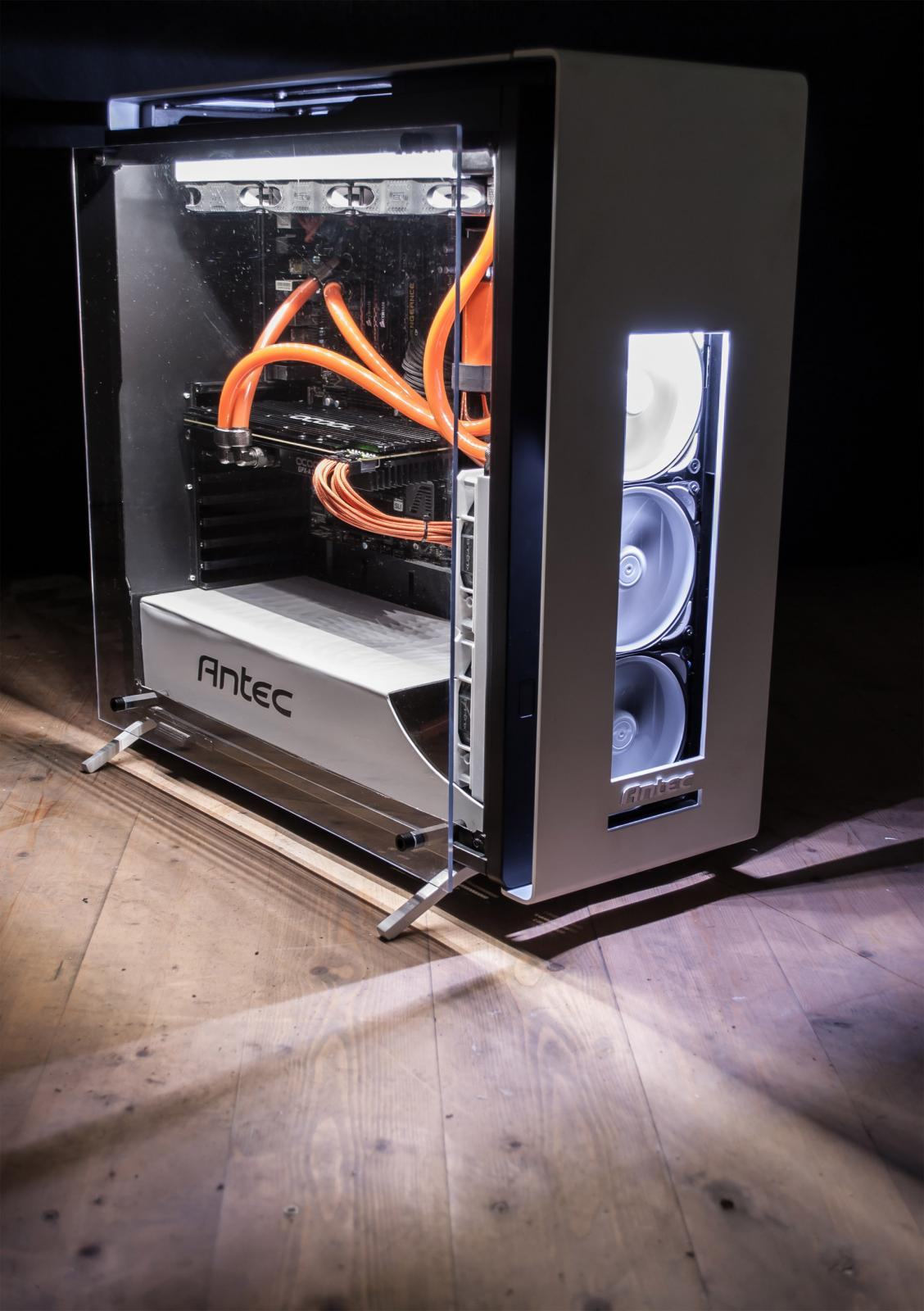

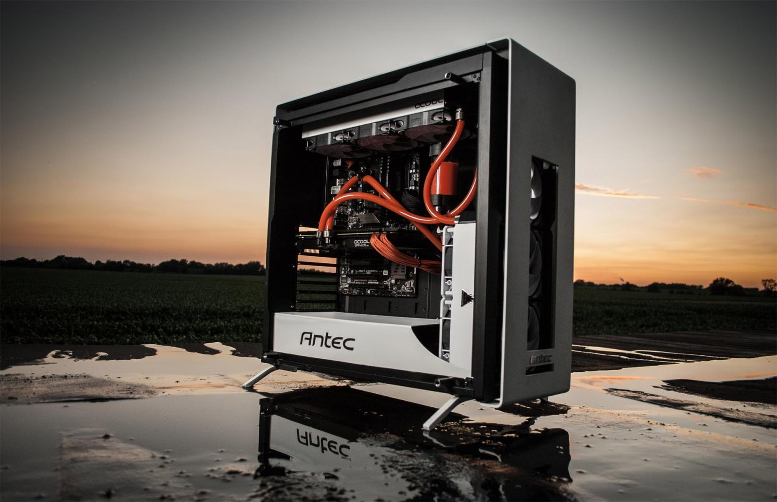

Hi Leute, unser Antec P380 ist fertig.
Ein paar Angaben:
Mainboard: Asrock 990fx Extreme 3
CPU: AMD 8350 @ 4.2
GPU: ASUS R9 290x
PSU: Antec Edge 750
HDD: 1TB
SSD: 120 GB
RAM: Corsair Vengeance DDR3 1600Mhz
Die Wasserkühlung besteht aus teilen von Phobya und Alphacool. Als Wasser wurde das Mayhems Pastel Gigabyte Orange und eine Flasche Mayhems Dye Orange verwendet.
Auf den Radiatoren laufen Lüfter von Noiseblocker und Bitfenix. Die Sleeves und LED´s sind ebenfalls von Bitfenix.
Ich möchte mich hier noch einmal bei Antec,Aquatuning,Dremel,Bitfenix, Caseking und Noiseblockerfür die Unterstützung bedanken.
Wenn noch fragen sind immer rein damit :d

Ansprechendes Ergebnis. :)
Mir persönlich würde der Einsatz von Tubes besser gefallen da es den linearen Charakter des Builds aufgreifen würde...
Es war unser erstes Projekt mit einer Wasserkühlung,so richtig an Hardtubes haben wir uns noch nicht getraut :d
Schönes Gehaeuse.
Aber die Verschlauchung erfordert Überarbeitung.
Wieso ist zB die Grafikkarte über Kreuz verschlaucht?
Die Schlaeuche machen das ganze so "unruhig"
