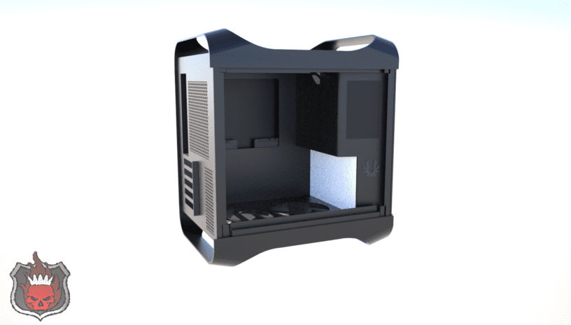

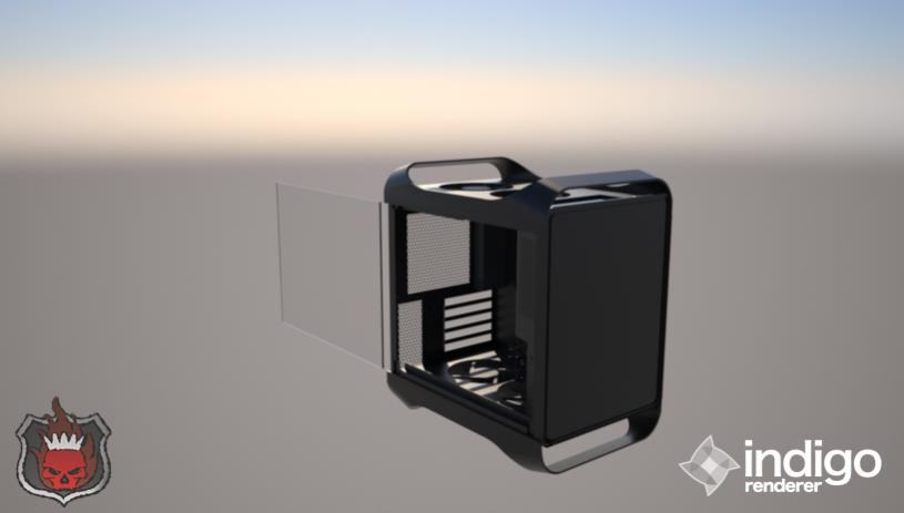

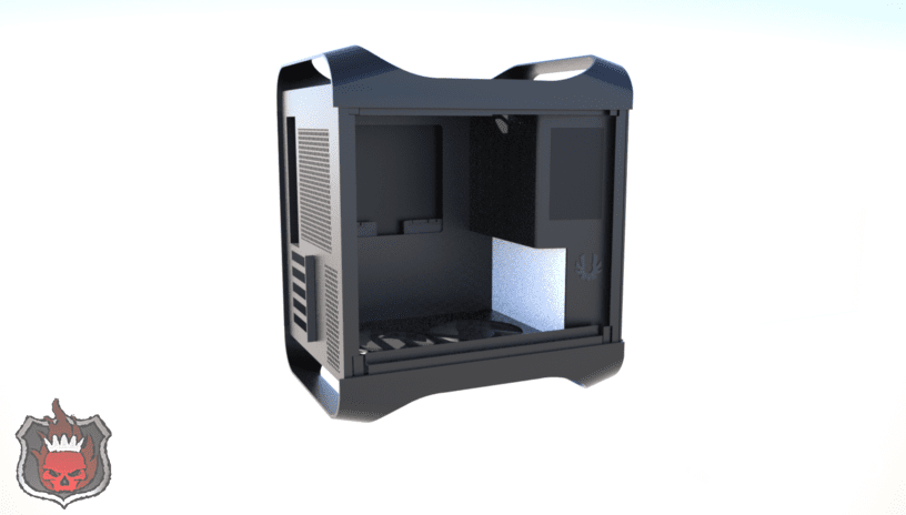

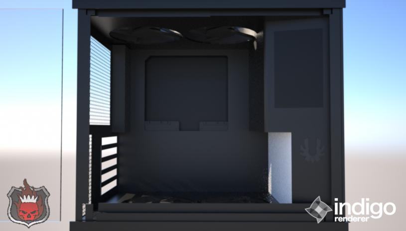

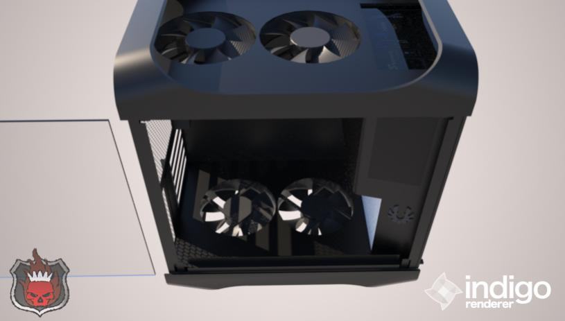

So ein paar Ideen zum neuen Mod:
Ich will ja nicht zu viel zeigen..
Ich freu mich auf die Arbeit, eure Tipps, Tricks, Anregungen und sage erstmal bis nachher - auf zur echten Arbeit ;)
P.S. Wer mag, kann auch gerne einen Like dalassen :) hier sind auch Bilder meiner beiden vorherigen Projekte.
Fast vergessen: In Sketchup steht mein Entwurf schon bereit. Schnell noch gerendert und ab ins Forum ;)
