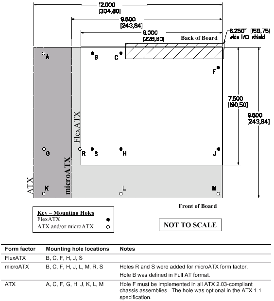

gute Frage. Aber sind die Cube Board nicht von der Anordnung etwas anders? Die sind ja nicht quadratisch wie die matx sondern so länglich wie ein normales oder? Also 24x24 sollte es nicht wirklich überschreiten. In der Breite auf keinen Fall und in der Läge ginge nur wenig mehr. Von den Verschraubungen erst garnicht gesprochen. Die werden dann sicher nicht passen :hmm:
Wuitz2004 schrieb:
ähm mist wo ichs gerade sehe das Mainboard is 180x270mm einer von euch hat geschreiben das nur bis 240x240 funtz könnt hier des bestätigen? :(
max abmessungen von micro atx boards sind 243,84x243,84mm. siehe auch anhang.
edit: jetzt stimmen die angasben genau ;)
raccoon schrieb:
max abmessungen von micro atx boards sind 245x245mm.
jup. Du hast zwar nach hinten noch ein paar cm Platz aber das würde ich nicht unbedingt riskieren. Wobei es schon interessant wäre ob so eins passt ;) Das Board welches du ausgesucht hast ist ja auch eins für nen Barebone.

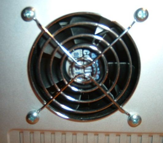

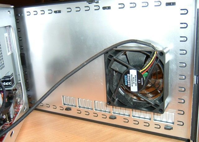

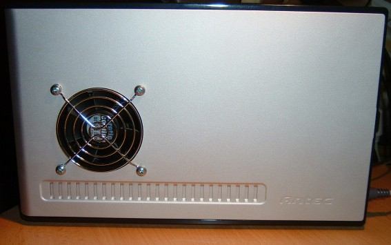

so, hier also jetzt die Bilder vom AntecAria BlowHole:
Habe dieses übrigens durch ein guten Bekannten machen lassen(Hat er auf einer Fräse gemacht).
Wow, sieht sehr professionell aus. Der Lüfter bläst jetzt die Aussenluft in das Gehäuse, oder?
J.
genau, der blässt jetzt kalte Luft rein.
Da dieser Thermogeregelt ist, ist er beim urfen schön leise, und dreht unter Belastung dann etwas mehr auf.
Die Geäusetemp. wird so um ca. 8-10 Grad gesenkt.
Folgende Temps habe ich jetzt unter Vollast:
Gehäuse: 46
CPU: 49(Athlon64 3200+ mit AC Silencer 64 Ultra TC)
