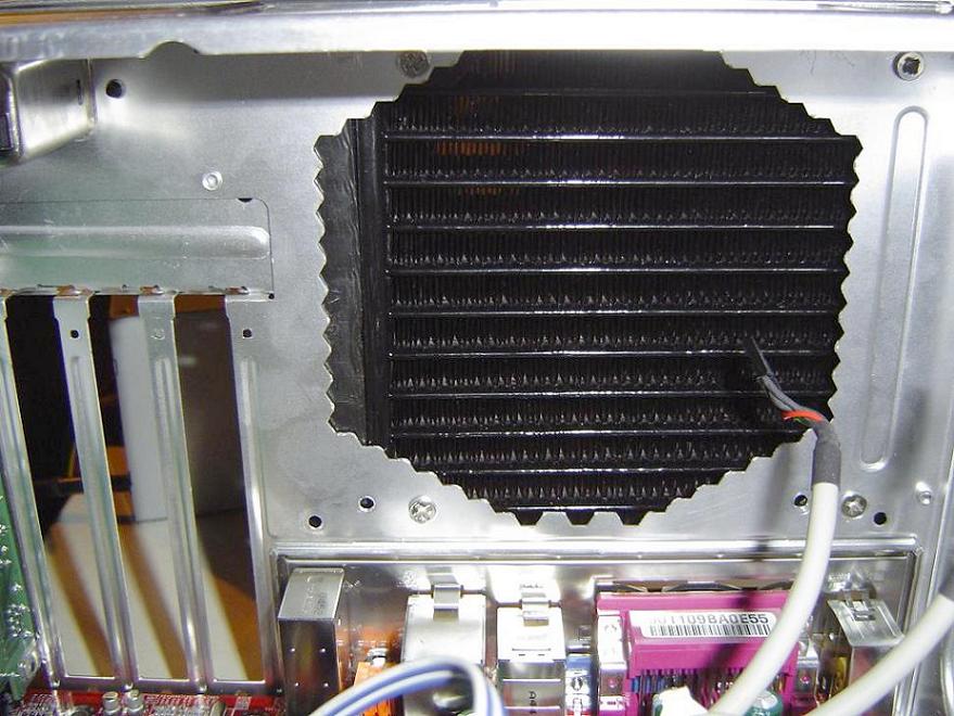

- Radiator ( Black Ice Xtreme ) von hinten am Aria befestigt
( Durch Klick große Darstellung )
Eigentlich wollte ich den Radi ja so anbringen, daß die Anschlüsse direkt nach innen gehen, ist aber leider nicht möglich und deshalb werde ich die Schläuche durch eine PCI-Blende legen.

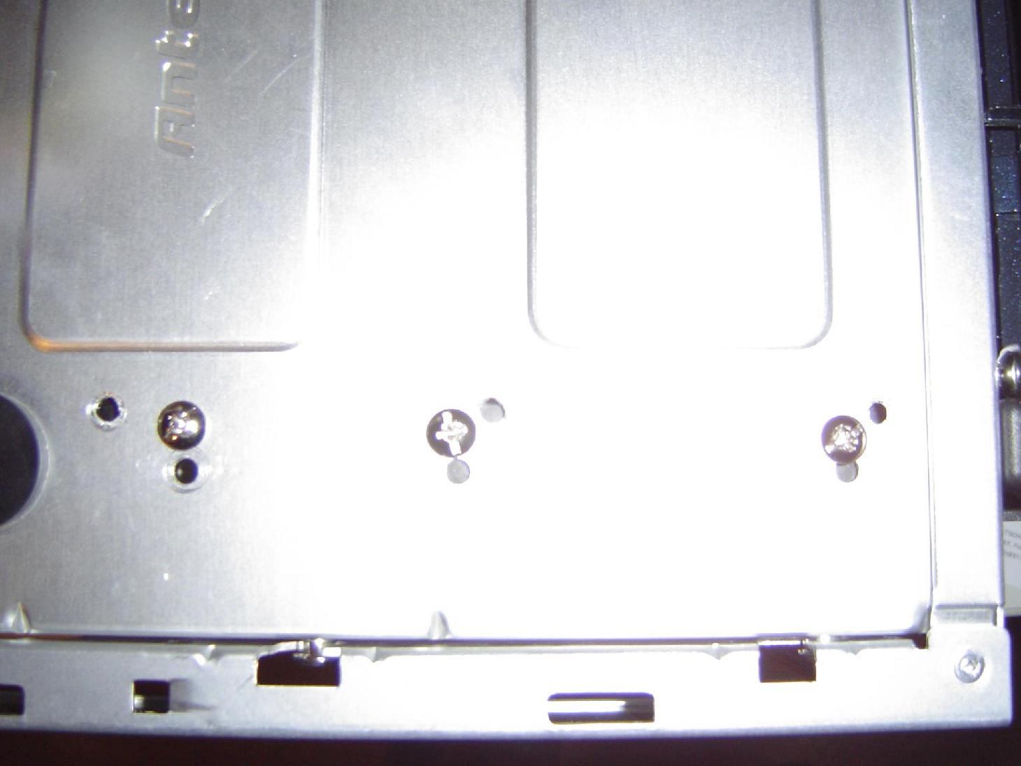

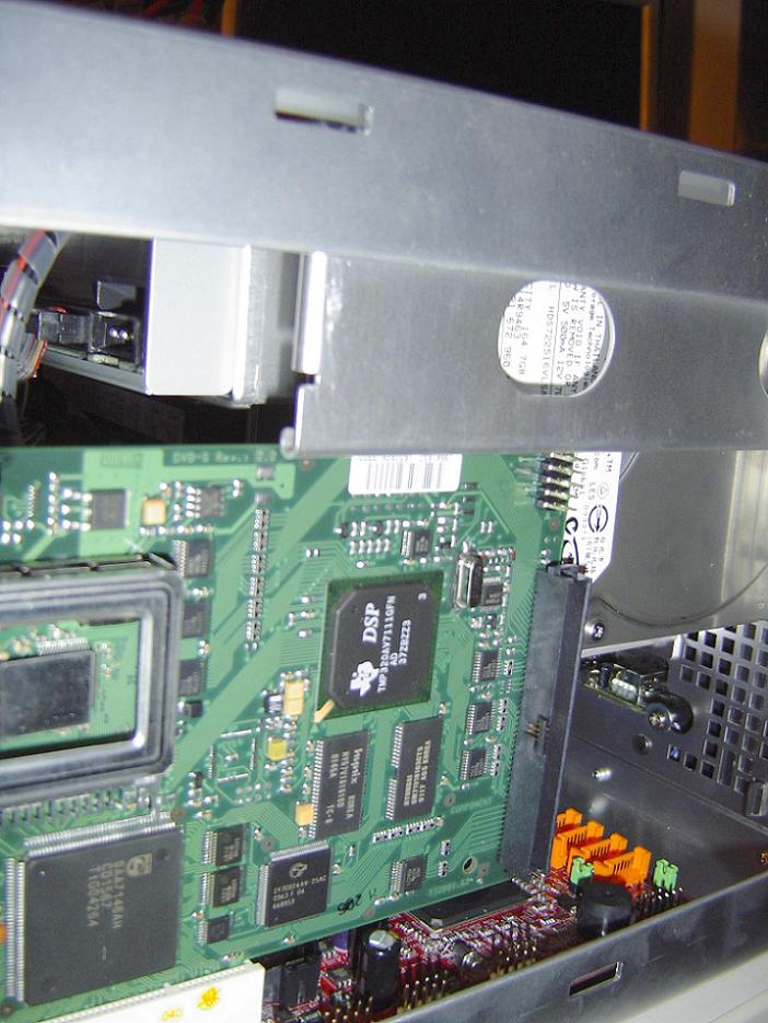

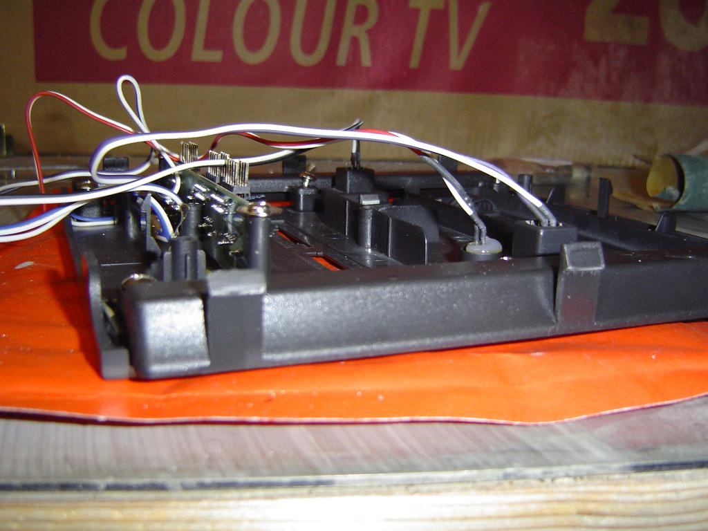

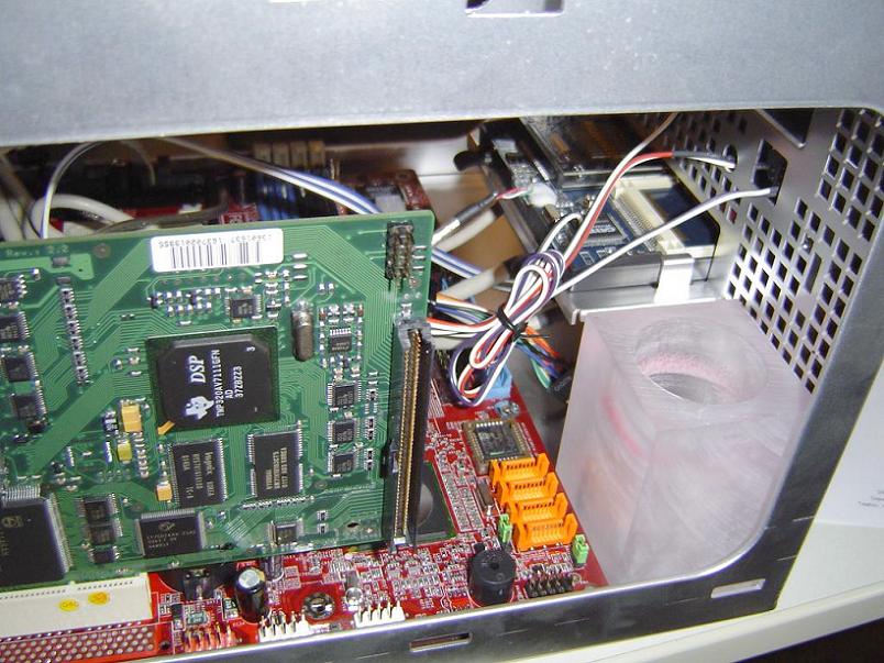

War gerade im Keller und hab die HDD nach innen versetzt:
Sind zwar nur 4 - 5 mm, mehr geht aber nicht und es reicht, auch wenn richtig eng ist :fresse:
Werde wohl zur Sicherheit die Platte und den Käfig mit Klebeband abkleben, damit es auf keinen Fall leitet :fresse:
Anbei 2 Pix:
1. Hdd-Käfig von oben ( Durch die Oberen Löcher war der Käfig für das CD-Laufwerk und die 3. Platte an den äußeren Käfig genietet. Die Nieten mußte ich entfernen, wird jetzt durch die 3 Schrauben der Hdd gehalten.
2. Ansicht mit HDD und Nexxus-S, da sieht man, wie eng es ist :rolleyes:

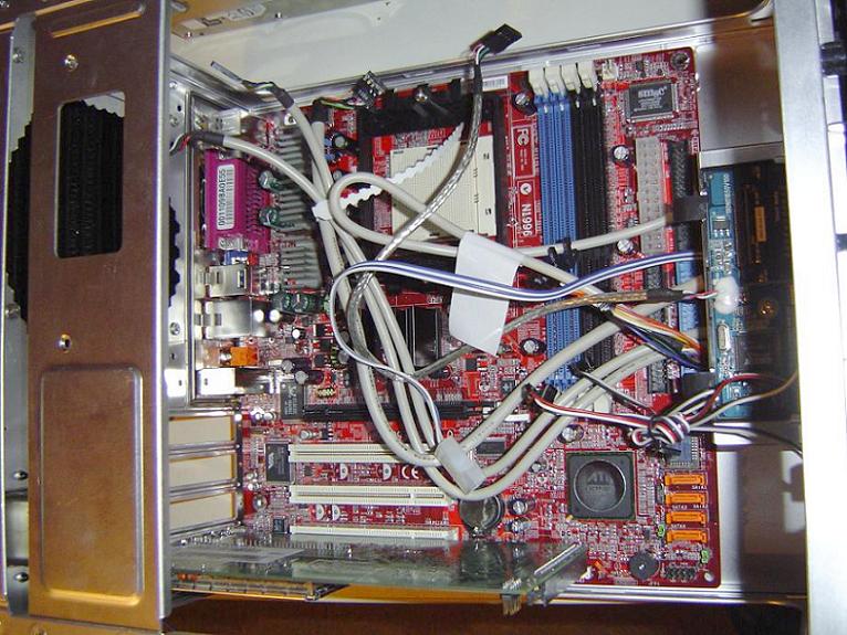

Als ich das Netzteil sah dachte ich zunnächst an ein normales NT in nem normalen Tower...und da wäre es ja sinnlos die Luft rein zu blasen statt raus.
Kannste mal von oben ins Case reinknipsen?

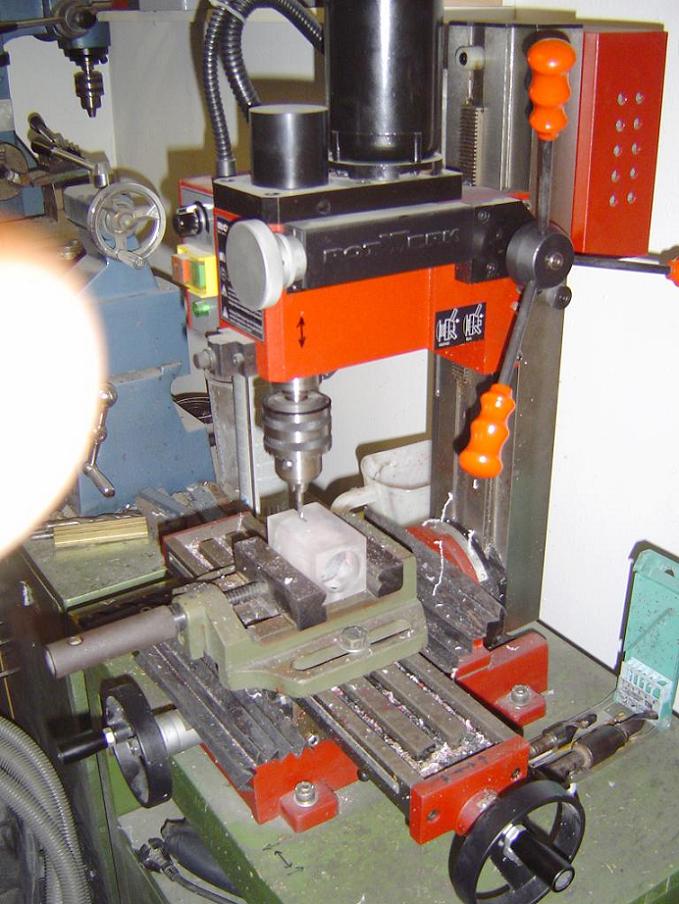

Da Frauchen nicht auf Party-Tour wollte bin ich gerade am Plexi-AB drann :)
Ist ein Plexi-Block ( ~ 70*70*45 mm ) und wird innen ausgefräst, dann oben wieder mit ner Plexi-Scheibe verklebt.
Das Teil kommt hochkant vorne links ins Aria ( Oben ist ein Pic mit der Hauppauge verlinkt, davor kommt der AB ) und bekommt 2*G3/8 Anschlüsse und 1*G1/2 zum befüllen. Das Loch zum Befüllen wird dann mit einem Verschlußstopfen ( Gewinde ) verschlossen.
Zum Befüllen lege ich das Aria einfach auf die Rechte Seite, somit ist der AB die höchste Stelle im System und der Radi kann auch schön entlüften ;)
Die Pumpe kommt vorne rechts rein, voraussichtlich mit dem nomalen Deckel, da der Plexi-Deckel zu groß ist und die Pumpe dann da nicht mehr rein passt :(

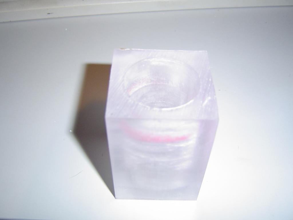

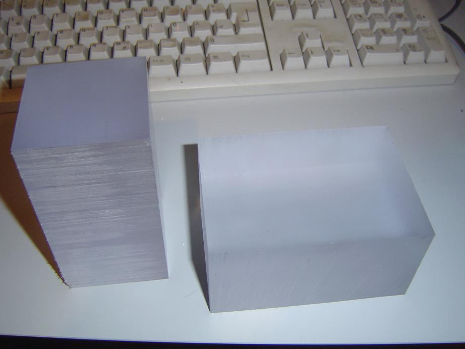

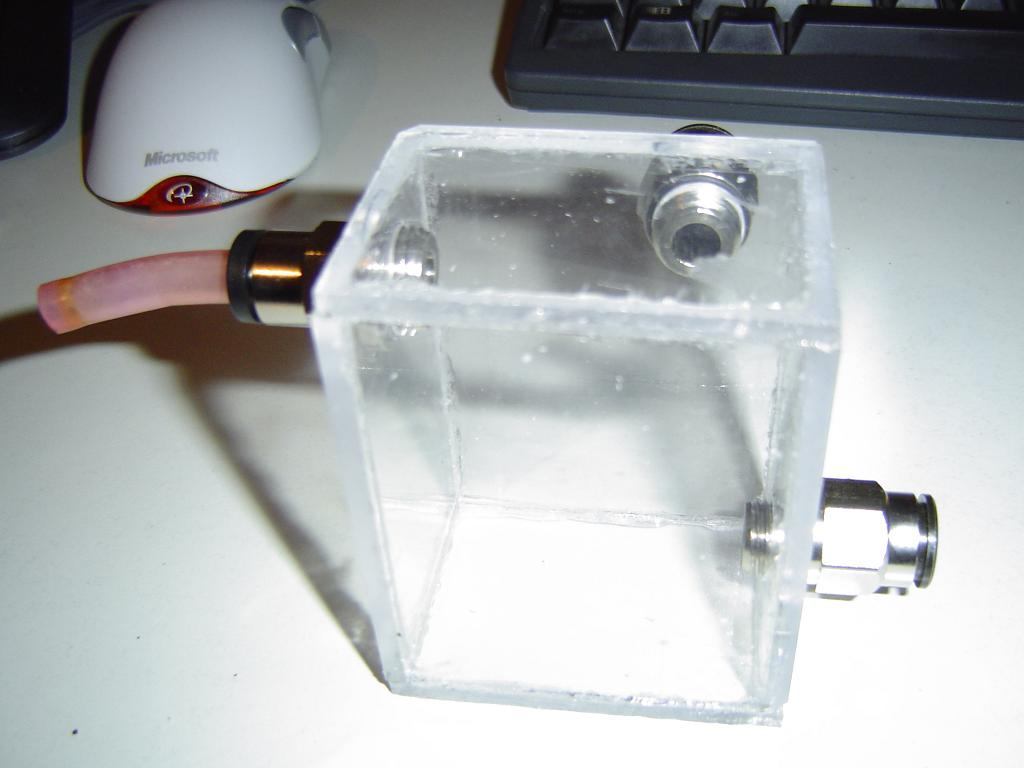

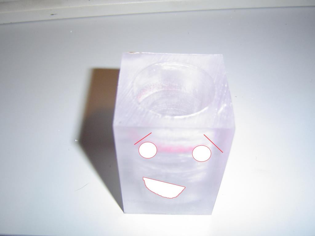

So, weiter gehts:
Der AB ist fällig.
Aber nicht wie vorgesehen, 70*70*45 mm sondern 'nur 70~45~45 mm.
Hat den Hintergrund, daß ich ihn dann besser ins Gehäuse bringe und ich kann das Loch in der Mitte mit einem Lochbohrer machen und muß nix fräsen.
Zuerst aber mal die Plexi-Blöcke auf die Richtige Größe bringen ...
Der 1. Versuch mit der Bandsäge war leider nicht so doll, daher bin ich dann auf die Kreissäge ( Blatt mit 90 HM-Zähnen ) ausgewichen :d
Der AB wird später noch bearbeitet, bis er klar ist und die Anschlüsse gebohrt / Gewinde geschnitten.
ATM sieht man noch ein wenig rosa im AB, das ist noch Schmiermittel vom Bohren was sich eingebrannt hat.
So long

der ab schaut nett aus!
und jetzt schaut der ab nett drein :fresse: .
nein, ich bin krank(klar dem schwein gehts ja wieder besser :rolleyes: ) und hab einen hang zu dusseligen humor, beides in kombination führt zu solchen bilder :fresse: .

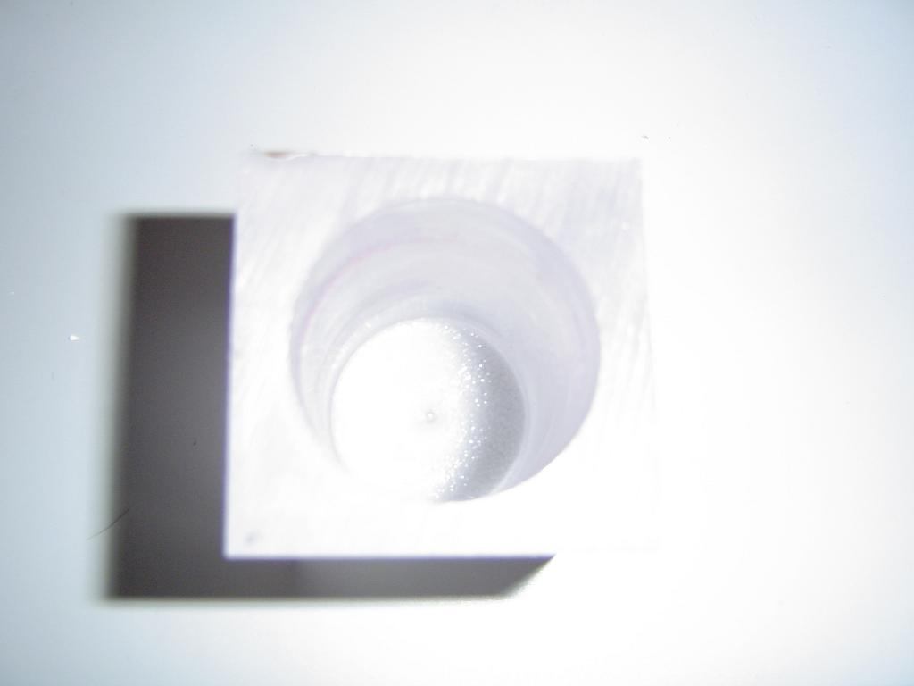

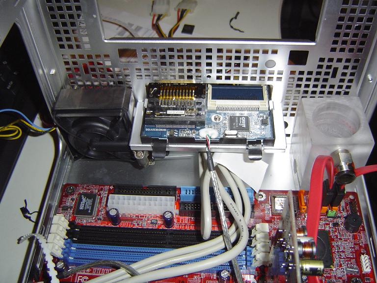

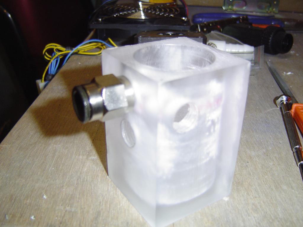

Hatte heute mittag beim Bohren der Gewindelöcher im AB nicht nachgedacht und das wird natürlich sofort bestraft :wall:
Der Ausgang in Richtung Graka war zu niedrig angesetzt wodurch 2 SATA-Anschlüsse auf dem Board blockiert sind.
Deshalb habe ich ein neues Loch gebohrt.
Dummerweise habe ich atm keinen G1/4 Verschlußstopfen da, somit liegt die WaKü erst mal auf Eis, bis ich einen habe :fresse:
Außerdem ist mir heute so aufgefallen, daß ich keinen Bohrer zum vorbohren von G3/8 - Gewinde habe :heul:

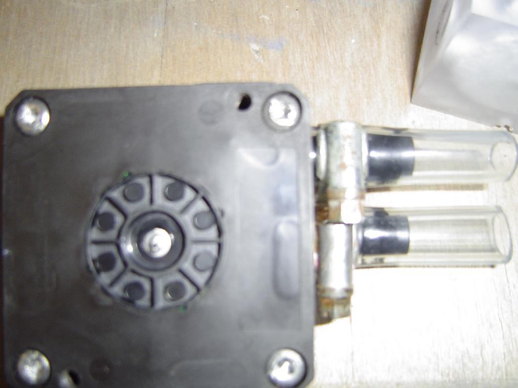

Trotzdem kann man schonmal weitermachen:
- Laing DDC angepasst ( die 2 Halterungen aus schwarzem Kunststoff entfernt )
Die Pumpe wird mittels der 2 zusätzlichen Löcher im Boden der Pumpe ( hab ein Gewinde reingeschnitten ) am Aria gepuffert befestigt. Auf dem Bild schonmal testweise befestigt.

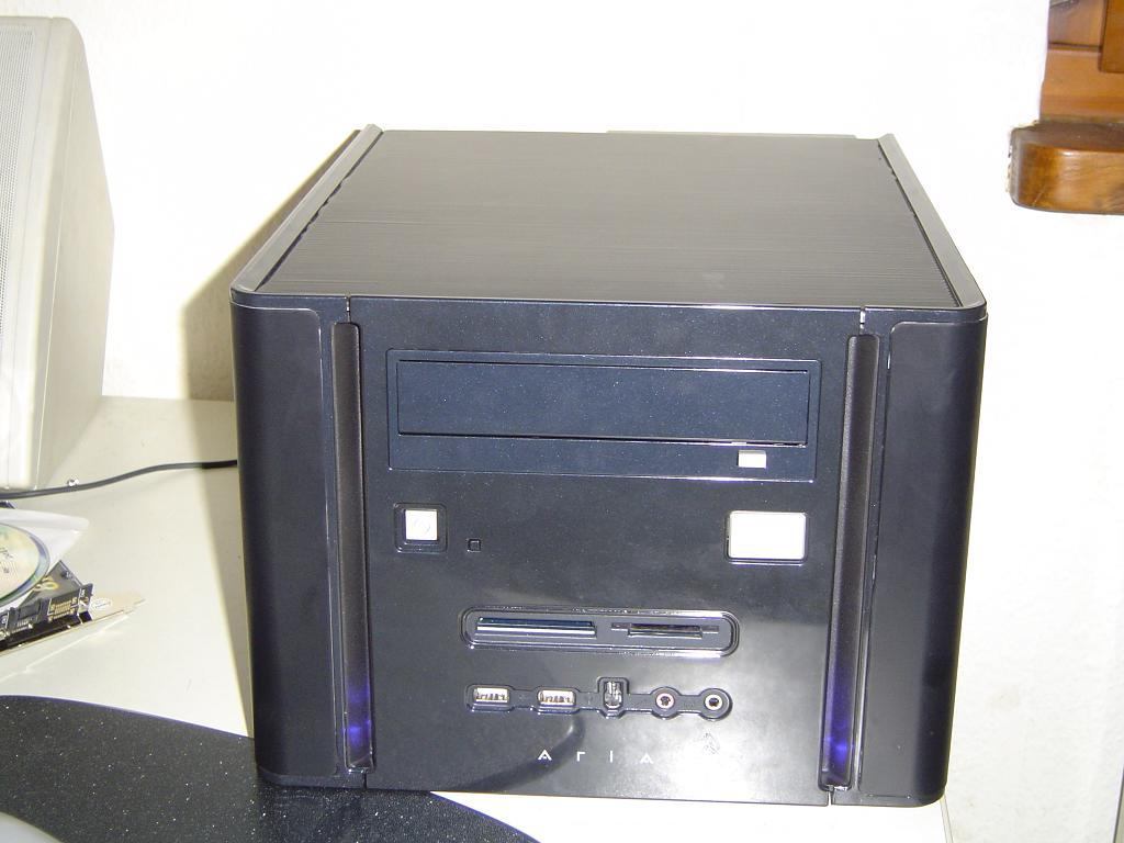

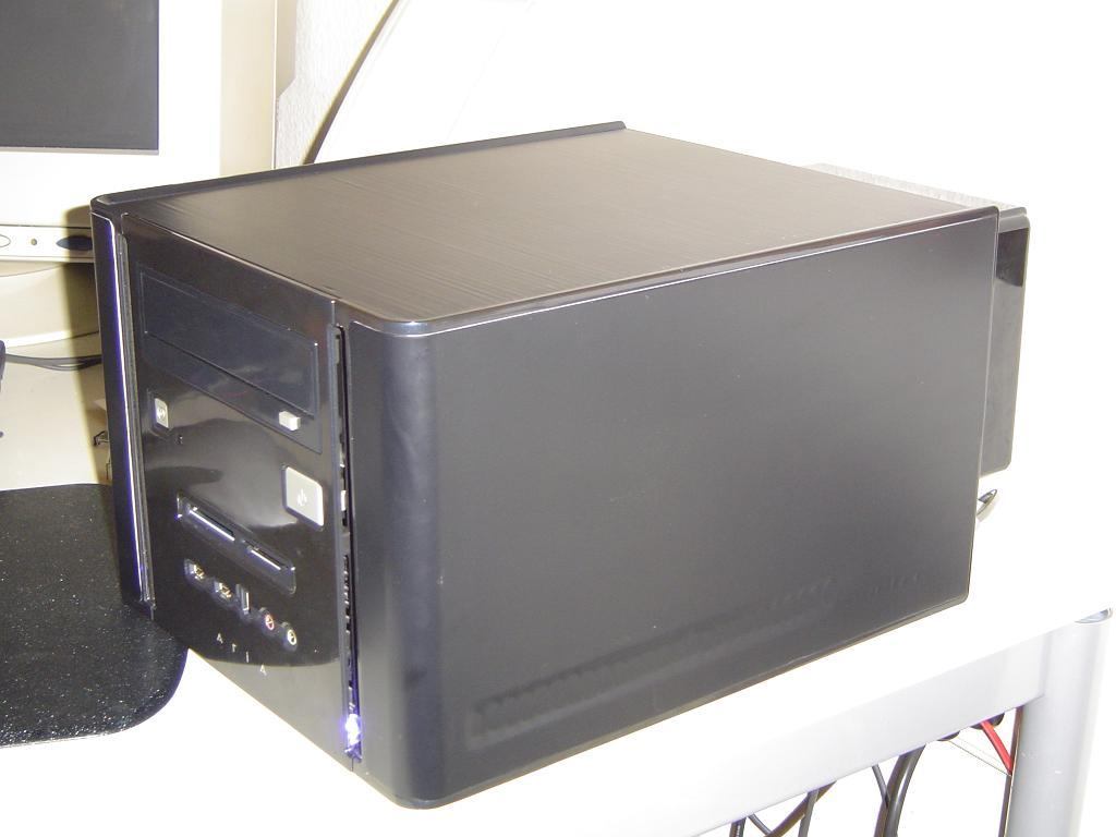

Diesmal nur ein kleines Update:
- AB neu gemacht
- CPU-Wakü ( Alter Twinplex mit selbstgemachtem Plexi-Deckel für S939 )
- GPU-Wakü ( von OneProdigy übernommen :d )
- Gehäuse Schwarz
