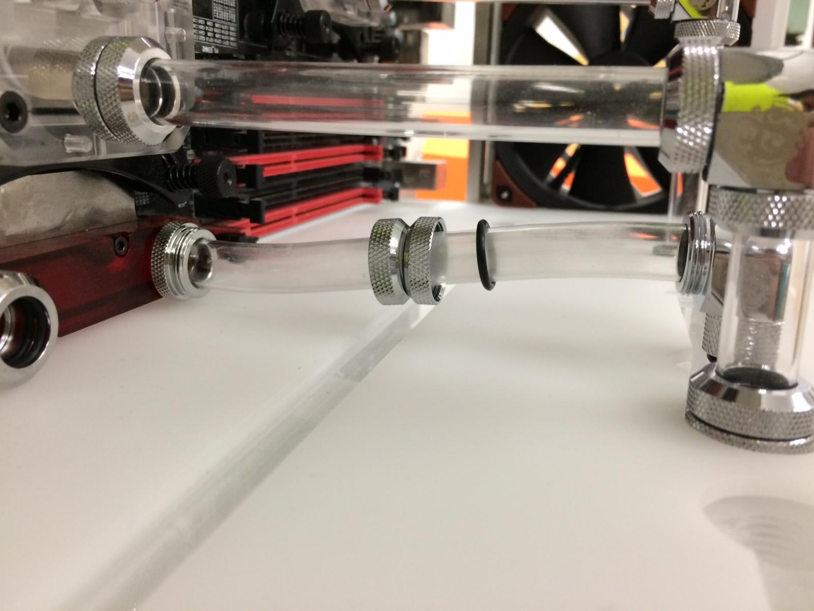

Der normale Adapter ist nicht rotary und damit wird der zu 99,9% mit vorgegebenen Gewinden nicht in die Richtung Board zeigen. Der drehbare(siehe Foto) ist paar mm zu hoch. Also entweder Rohr im mm-Bereich biegen, leicht schräg einbauen(siehe Foto) oder ganz anders machen. Für letzteres gibts noch keine Idee :fresse::fresse2:

Hab gerade mal gebogen, also nicht auf 90° sondern die Höhendifferenz und sieht echt scheiße aus :fresse: Da bau ichs lieber abfallend ein...
Das ganze würde noch runter kommen, Rohr ist etwas zu lang und daher liegt das Fitting auf dem TrueLED auf. D.h. es ist 8 mm tiefer und war ja auch nur ein schneller Test aber ihr seht was ich meine. Sieht jedenfalls scheiße aus :fresse:

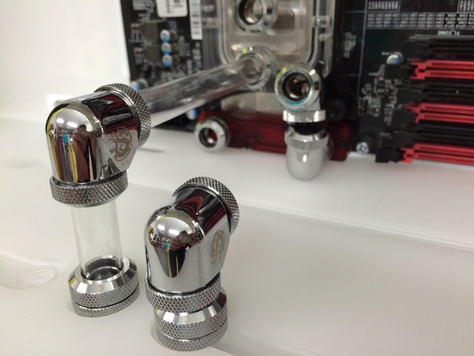

Fillport ->. Non rotary Winkel! Das ist tiefer und durch den Fillport drehbar
E: Ach du hast Gewinde im Plexiglas ... hm
richtig, meine 300€ midplate werd ich dafür net aufbohren jetzt ...
hab noch ne idee. entweder parallel zur höhe des cpu kühlers machen, oder halt bewusst nen stück niedriger. muss man sich halt nur mit zwischenstücken vorstellen ...

Das Ding garantiert mir halt net dass ich auf die gleiche Höhe komme. Könnte natürlich noch alle möglichen Extender kaufen und mal beten dass irgendeine Kombination die richtige Höhe ergibt :fresse2:
Das wird schon passen, da du den ja in 2 Gelenken drehen kannst
wieso das kannst doch messen. ein dual rotary macht einen versatz von 11mm. jetzt steckst den Acryl tube in den winkel der midplate und dann weist doch was du versatz hast...danach muss tnur noch den richtigen extender finden. BP bietet doch zick möglichkeiten...
Die Etage ist zu großzügig gebogen, machs mit ca 45° und die Bögen enger aneinander, dann siehts auch gut aus.
6 mm wenn ich mich nicht vermessen habe. mit extender bleibt 1 mm aber den würde man über die distanz wohl nicht sehen ...
- - - Updated - - -
geht nicht, dafür ist der versatz zu klein ^^
2 mal 45° biegen is da no way bei nur 6 mm höhenunterschied.

bin grad am überlegen wie weit man kommt wenn man nen nicht drehbaren 90° winkel nimmt
und darunter einen drehbaren extender schraubt
An welchen extender hattest du denn gedacht?

Drehbare Extender hab ich noch nichts gesehen, jedenfalls nichts was irgendwie kleiner ist wie die Multilinkscheiße da...
jop macht nicht wirklich Spaß auf der Seite etwas zu recherchieren. magst vielleicht mal ein Photo machen auf dem du den abstand zwischen Midplate und unterkante deines G1/4 Gewindes an deinem MB block misst damit man das maß mal hat...
Dann nimm ein kleineren Radius, muß man halt probieren, aber eine 6mm Etage Bogen an Bogen geht.
Es gibt kein Rohr, egal aus was für Material, was ich noch nicht gebogen habe. 6mm geht sogar mit Stahlrohr.
